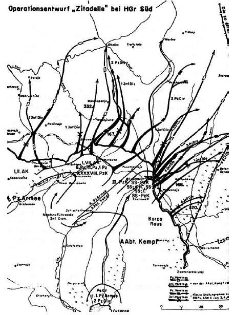

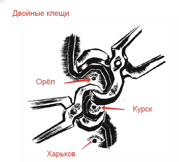

    > По сути в 1941 г. 1942 г, да и в 1943 г мы исповедовали оперативное исскуство заложенное еще Триандофиловым в его труде" Характер операций современных армий". По сути мы использовали тактику ПМВ. Отсюда и стремление к лобовым операциям, причем ударом "широким фронтом", и лобовая "проламливающая" тактика бронетанковых соединений, и планирование низких темпов наступления.
    Анатолий, это такая же неисчерпаемая тема, как и потери. Тем более коллега grib2 завёл тему "Стратегические ошибки", так что "есть где разгуляться". Кстати нашёл немецкий план по югу (обратите внимание на зачёркнутые направления ударов):
    Есть интересные пояснения у Исаева (если не ошибаюсь у него про "план Гота" кое-что).
    Мне на данный момент ближе где были в июле 43-го немецкие резервы - особо тд и пгд. И почему эти дивизии действовали как говаривал ЖГК - "именно так, а не иначе". Как наступления двух фронтов (июльское ЮЗФ и ЮФ) оттянуло на себя эти резервы. Все эти красивые замыслы и большие стрелы наступлений на картах требовали главное - силы, и ежели их нет, как например к 11 июля под рукой у Манштейна (хотя что-то он из 24 тк в виде боевых групп подогнал под Белгород), то оставалось лишь писать потом свои мемы - как у него что-то украли :)))

    Приветствую Сергей.
    Откуда схема???..По ней ряд вопросов.
    -там присутствует 2 тд. Но она после боев Демянск-Доробуш. стояла у Орла и Кром в гр.А "центр", резерв 9 А.
    -Опять же если я правильно понимаю то зачеркнутые стрелки, это варианты куда "пристроить" 13 тд. Пристроили для удара в полосе нашей 40 А. Но 13 тд, была в резерве гр.А "А" а затем в июле ее передали в 6А.Бить ею в полосе нашей 40 А не лучший вариант, это распыления сил.
    - Опять же стрелочки наступления идут в междуречье С.Донца и Л.Донца. Мягко говоря немцы туда сразу не попали, им явно на это сил не хватало. Нет выбор был у 2 ТК СС, или наступать в междуречьи или на Прохоровском направлении. Они правильно выбрали второе.
    - там внизу схемы в пометках о группировке сил если не ошибаюсь (мелкая схема) 1 тд и 6 тд присутствует в 48 ТК. Но 1 тд была на Балканах, прибудет на Украину только в октябре. 6 тд была в 3 ТК, что ее занесли в 48 тк??. Тем более 3 тд , отмечена в полосе ОГ Кемпф а не в 48 ТК.
    Может эта схема один из рабочих вариантов при проработке наступления на южном фасе Курской дуги???
    с уважением

    > ...Может эта схема один из рабочих вариантов при проработке наступления на южном фасе Курской дуги???
    Анатолий, это делал скриншоты, просматривая Исаева, Щекотихина, Букейханова - похоже это от него, а там ссылок нет. Я вот чего хотел посоветовать по велопутешествиям по местам боёв на севере КД - в ЖЖ есть неплохие репортажи от dor_zhur, ссыль вот: http://dor-zhur.livejournal.com/tag/Самодуровка Игишево . Там ещё маршрут - Поныри - Игишево - Соборовка - Глазуновка, не пропустите.
    Там попутно фото тех мест, плюс история тех краёв. в общем думаю понравится, посмотрите на досуге.

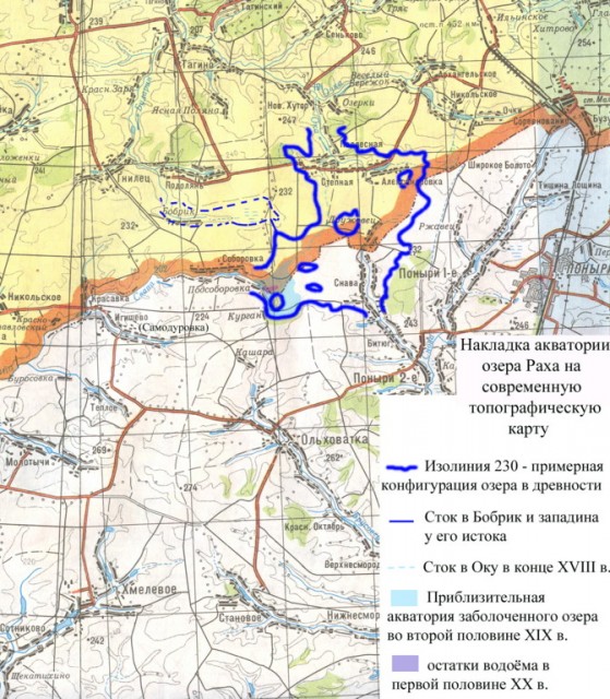

    Там (на карте синим) - это примерные границы типа озера было. К войне осушили. Есть виды с высоты птичьего полёта, только панорамные. По югу вот попалось по уч-ку прорыва Обоянь - Марьино, только это "Blau" 1942г.
    Немцы прекрасно знали этот р-н, в т. ч. и по зимним боям. В том числе о заболоченной пойме Псла вокруг Обояни, недавно там был, ещё камыш и старицы не пересохли. Попутно фрагмент старинной карты излучины Псёла (осветлил немного), названия логов. Ну и когда-то вид со спутника сохранял, от Google.. Накладывал на вид с орбиты карту из Замулина, хорошо совмещается по линии ЖД и изгиба р. Псёл.
    panarin likes this.

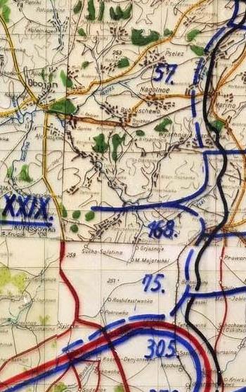

    > ...-Первое. на то как и в какие сроки готовится фронтовая операция, и главное объем подготовительных операций.
    - Второе. В какие сроки необходимо прорвать первую полосу обороны, а затем вторую полосу обороны...
    Вот фрагмент Обоянь-Марьино (внизу справа - Прохоровка).
    Манштейн также (как и про свои резервы) почему-то умалчивает, в какой срок планировал выйти на уч-к "восточнее Обояни-Марьино", Вы совершенно верно указываете на фактор времени. Кому как не командующему ГА знать цену этому важнейшему элементу, да ещё в плане "блицкрига)?
    Но когда планировалось завершить первый этап своего наступления и выйти к этой самой линии "восточнее Обояни-Марьино" Манштейн упорно замалчивает, равно когда он предполагал вводить свой резерв (24 тк) -если вообще это планировалось!
    Возможно в продолжении "Цитадели" должны быть задействованы дополнительные силы - 1 тд, та же 13 тд , 8 и 5 тд, ну а 24 тк уже и так под рукой, но ... !3 июля не Гитлер заговорил о свёртывании наступления - их заставили действовать "так а не иначе" войска Рокоссовского и Ватутина.
    Войска ЗФ и БФ едва не заделали "орловский Сталинград", а июльское наступление войск ЮЗФ и ЮФ сковало манштейновские резервы (и неслабо урезало их). Вот примерно так ломался знаменитый хребет панцерваффе в июле 71 год назад. И это не "агитпроб" как выразился коллега , а чистейшая правда, основанная и на данных форума в том числе.
