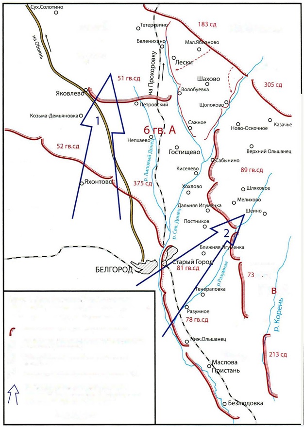

    Да мы примерно в таком ключе и обсуждали события произошедшие 12-16 июля 43 г. Ну соединились 4 ТА и опергруппа Кепф , после того как "выдавили 69 А с ее плацдарма.(окружить не удалось) Ну подтянули бы они 24 ТК и 3 ТК из оп.гр Кемпф , причем последний не "первой свежести" по потерям.
    Два варианта у них было , или наносить удар в полосе 1 ТА вдоль шоссе на Обоянь (усилив ВГ и 11 ТД) или пытаться в полосе МГ ударить на Карташевку и далее обходя фланг 1 ТА идти на Обоянь.
    Встает вопрос, что при любом варианте не учитываются резервы КА -4 гв.,27,47,53А. И/Или подвижных частей 1МК,1 ТК, 3гв.МК, 4гв.ТК. Все же 4 общевойсковых армии и четыре подвижных корпуса у нас стояли в резерве, и в боях не участвовали. Явно весомый противовес замыслам Мантейна и Гота.

    Как я понимаю те события. Думаю не справедливо начинать повествование о Прохоровском сражении с 12.07.43 г. Нужно начинать с 8.07.43г. Что тогда происходило. Смотрим схему.
    - 8.07.43 г с Прохоровского направления, из р-на с/з Комсомолец - с Ясная поляна- Тетеревино, убывает в 6 гв А (на Обояньское направление) 5 гв.ТК .(20,21,22 гв.тн. бр, 6гв.мсбр)
    -9.07.43 г сложилась очень напряженная обстановка в полосе 1 ТА. Ей из под Прохоровки отдали стоявший там 10 ТК (178,183,186 тн.бр) оставив на Прохоровском направлении 11 мсбр (именно поэтому нем. разведка сразу не поняла что 10 ТК сменили соединения 5 гв А)
    Участок фронта от Красный Октябрь до Виноградовки прикрывали 52 гв.СД и 183 СД. Стык между ними прикрыла 11 мсбр. Но нельзя сказать, что перегруппировкой наши оголили участок. Сюда 8.07.43 г прибывают соединения 2 ТК (26,99,169 тн.бр, 58 мсбр) с Юго -Западного фронта. Но прибывают 26,99,169 тн. бриг. 58 мсбр идет пешком, в виду недостатка автотранспорта, и прибудет 11.07.43 г.
    -Тем временем немцы решают, не ослабляя давления на Обояньском направлении против 1 Та и 6 гвА, сместить удар на Прохоровское направление, с целью прорваться на Карташевку и Прохоровку и обойти левый фланг 6 гва и 1 ТА. 9.07.43 г немцы силами МГ ударят по 52 гв.СД, и переправятся через р. Псел, но успеха в прорыве не добьются. Но 10.07.43 г немцы смяв позиции 151 сп 52 гв. сд, начнут наступление в направлении х. Веселый и форсируя реку и пытаю тся прорывается к с.Карташевка;
    - Немцы 10.07.43 г опять смещают удар, теперь на Прохоровку в р-не схз. Комсомолец силами ЛАГ. ЛАГ наносит удар вдоль железной дороги и по линии Сторожевое – Ямки на Прохоровку; «Рейх» поддерживает правый фланг дивизии «Адольф Гитлер» и ведет бои в направлении Беленихино.
    Так прошел день 10.07.43 г. 11.7.43 г прибывают на помощь 52 гв СД и 11 мсбр , две дивизии 33 гвСК ( 95 гвСД, 9 гв ВДВ). Острие боев смещается в полосу наступления ЛАГ. Ее боевые порядки напоминали трезубец, центральный клин которого направлен вдоль железной дороги, правый – на оборону сёл по линии Васильевка – Михайловка – Прелестное, левый – на Сторожевое.
    День 11.07.43 г закончился так.Неудачей закончилась попытка переправить через Пел танки дивизии «Мертвая голова». ЛАГ- выйдут на линию Прелесное - Октябрьский -Сторожевое и пытались взять Петровку.
    Прибывший вечером под Прохоровку А.М.Василевский приказал П.А.Ротмистрову, для упрочения положения на наиболее угрожающих направлениях, выдвинуть части 29 тк, а в случае дальнейшего продвижения противника нанести в 21.00 11.7.43 г контрудар. Но немцы большой активности не проявляли, и контрудар 11.07.43 г не наносился.
    Ну а потом будут события с 12.07.43 г по 16.07.43 г, мы их уже частично разбирали.

    Замулин также приводит простенькую схему - см. Замулии В. Н. 3абытое сражение Огненной Дуги. - М. : Яуза, Эксмо, 2009. - 672 с.:
    1 -это удар 2 тк, 2 - гр. Кемпфа, нетрудно заметить, что 2 тк идёт на Прохоровку по прямой, никуда не сворачивая, причём изначально. Удар Кемпфа изначально пошёл по расходящейся с корпусом СС, ему мешала установить локтевую связь заболоченная местность между Липовым и Северным Донцами, т. н. "белгородский бастион".
    Если Вы не в курсе (скорее всего не знакомы с книгой), приведу цитату (тоже "исследователя" по оценке в вашем раннем посте) Замулина В. н.:
    "Недооценка фельдмаршалом Э. фон Манштейном роли прорыва позиций Воронежского фронта войсками Кемпфа параллельно с преодолением полосы 6-й гв. А соединениями Гота для успеха операции «Цитадель, в целом стала тем маленьким камешком, о который споткнулось наступление всей ГА ЮГ. АГ Кемпф, уже в первый день операции предстояло прорвать передний край главной полосы обороны войск Шумилова и, смяв 81-ю гв. сд, выйти на правый фланг 4-й ТА для его прикрытия.
    Таким образом, 5 июля 1943 г. обе ударные группировки Э. фон Манштейна должны были преодолеть наиболее укрепленные участки обороны 6-й гв. и 7-й гв. А и создать сплошной фронт прорыва.
    Однако этого не произошло. Ни в первый , ни во второй и даже ни в третий день операции АГ«Кемпф» не смогла пробить рубеж 7 гв. А на всю глубину и установить локтевую связь с армией Гота.
    С первых минут наступления советская сторона заставила обе ударные группировки противника двигаться по расходящимся направлениям . Это явилось важнейшим фактором успеха Воронежского фронта входе оборонительной фазы Курской битвы."
