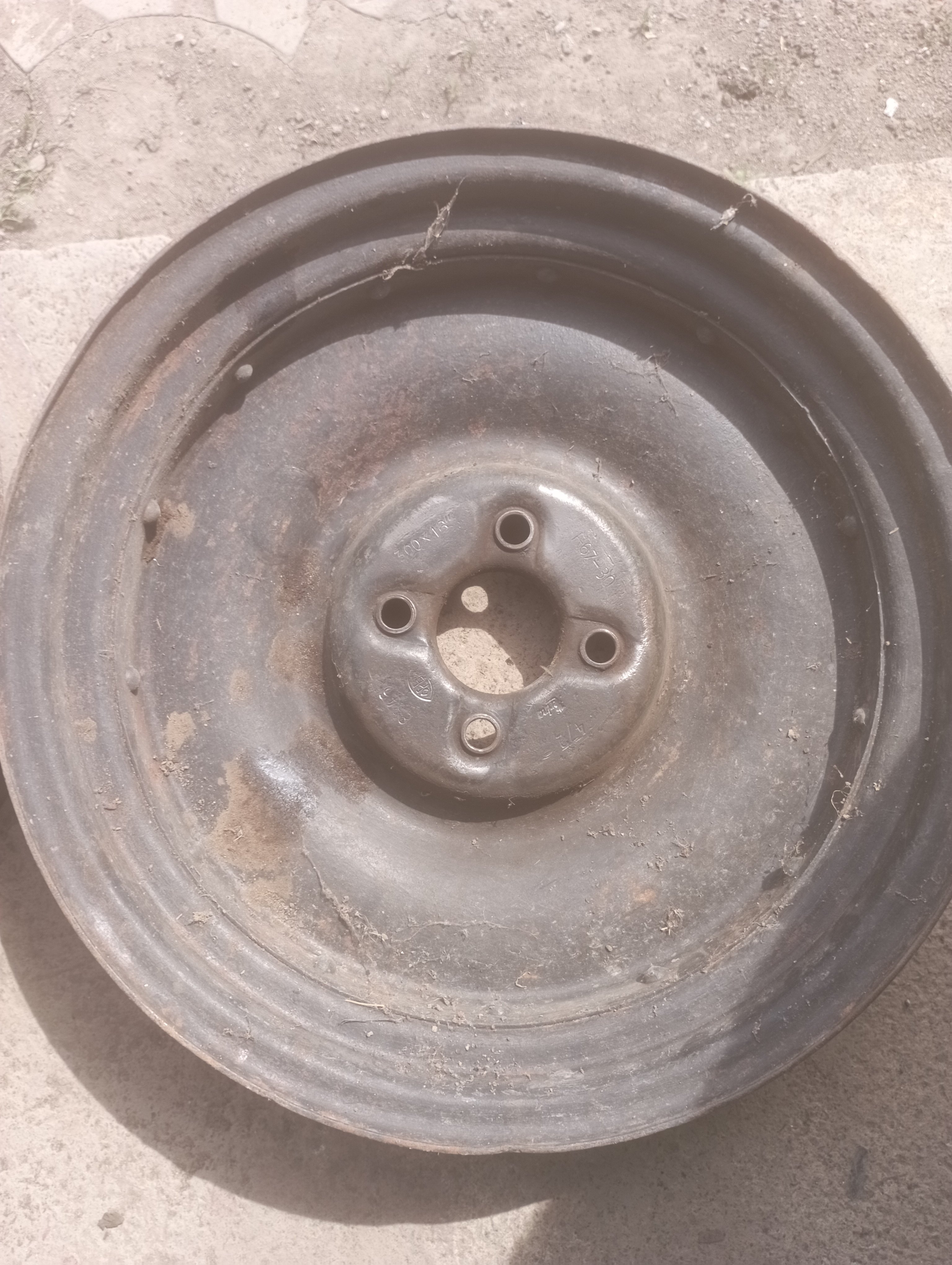

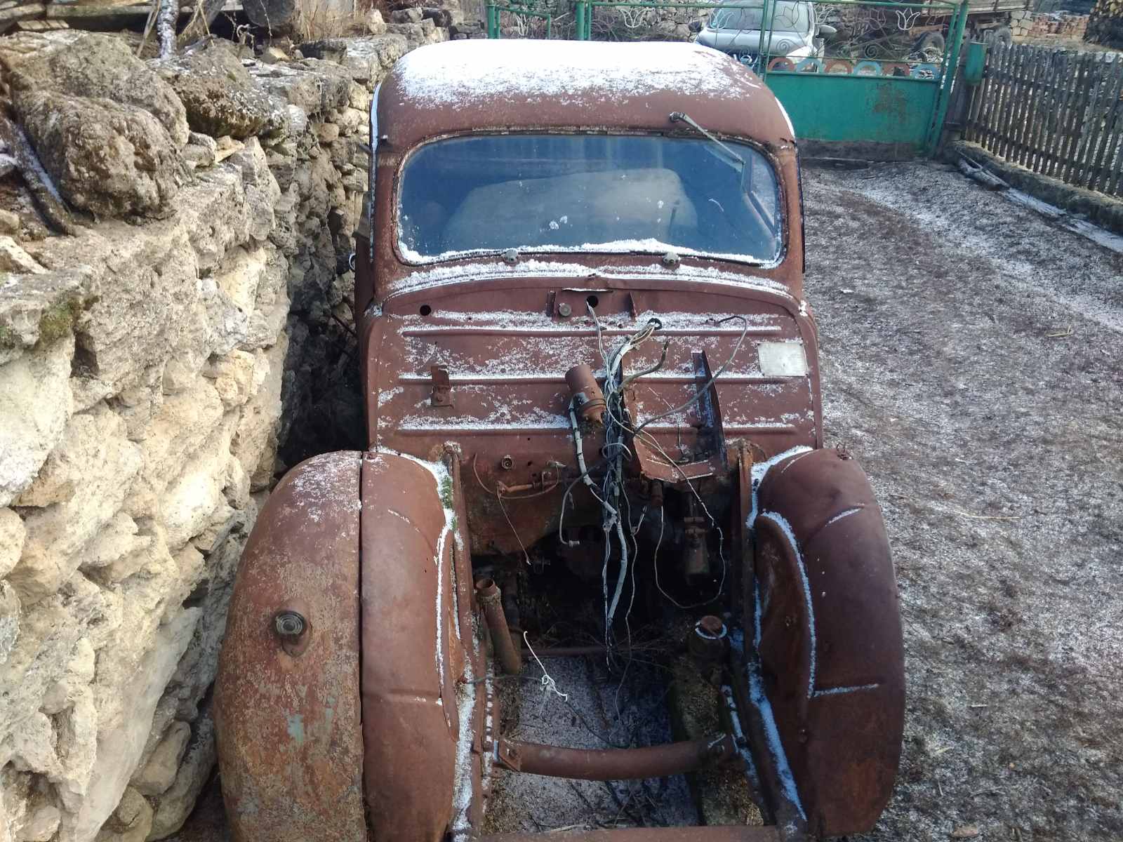

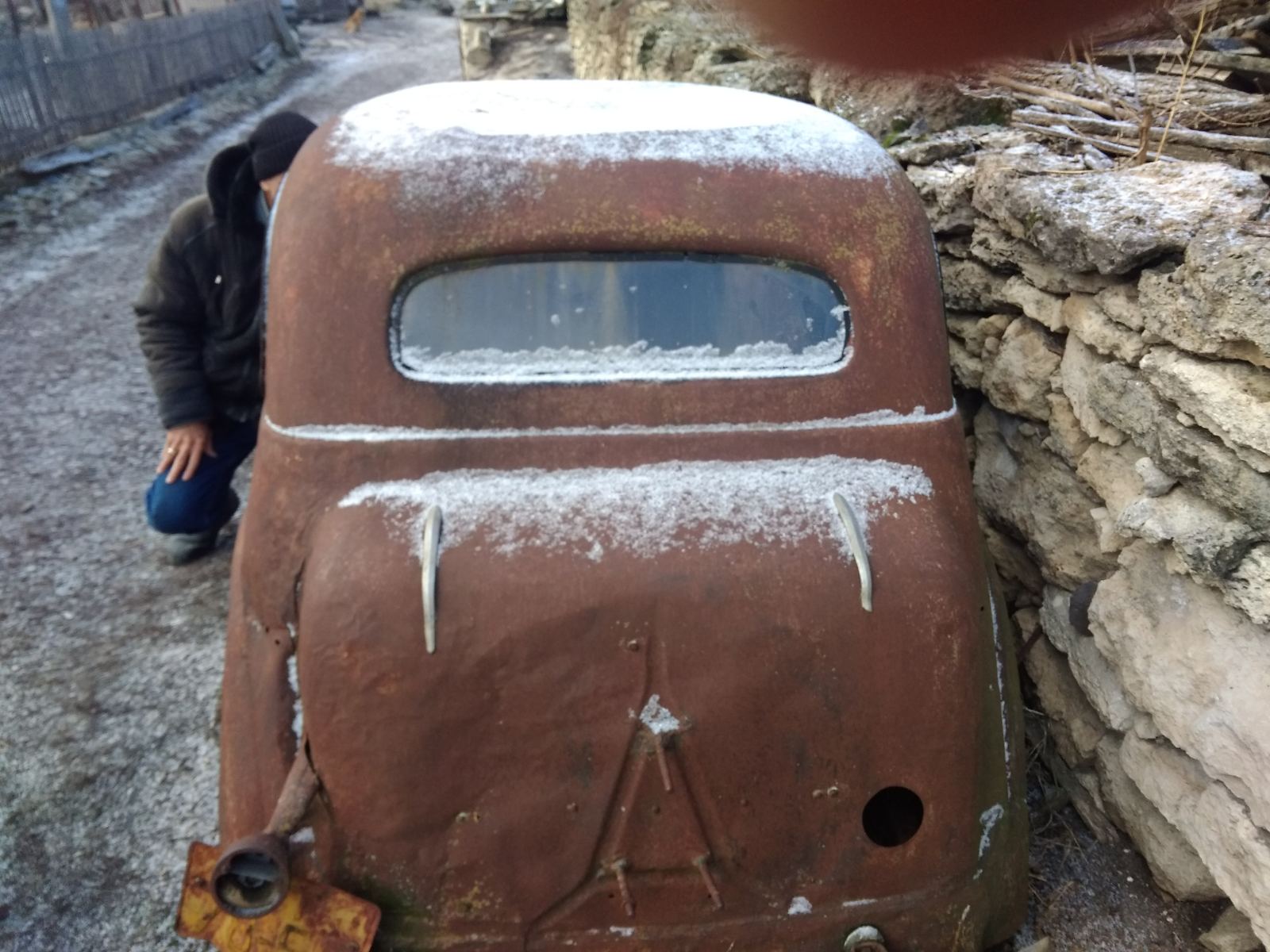

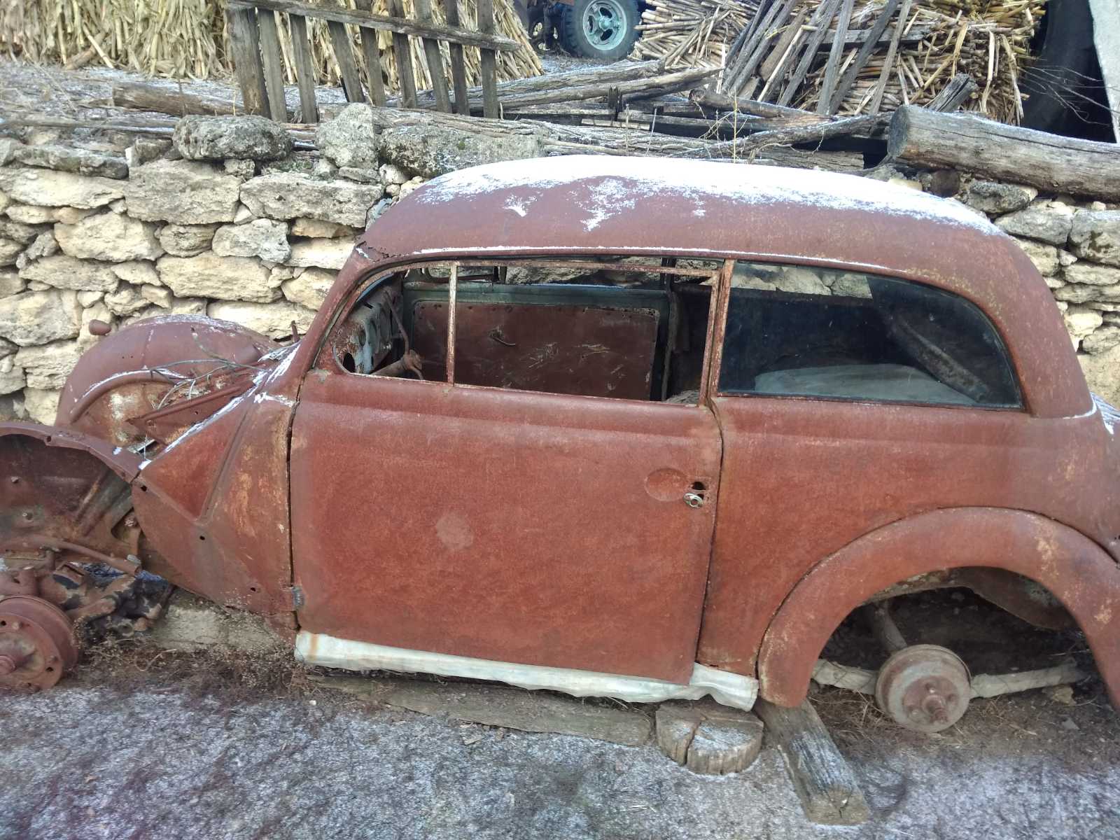

    Доброго дня! Підкажіть будь ласка що Опель а що москвіч?

    кузов, двигун - Опель
    Ходовка скоріш Москвіч.
    Рульова точно москвіч
    коробка - Опель
  4. Khan
    Khan Stabsgefreiter
    255
    kiev

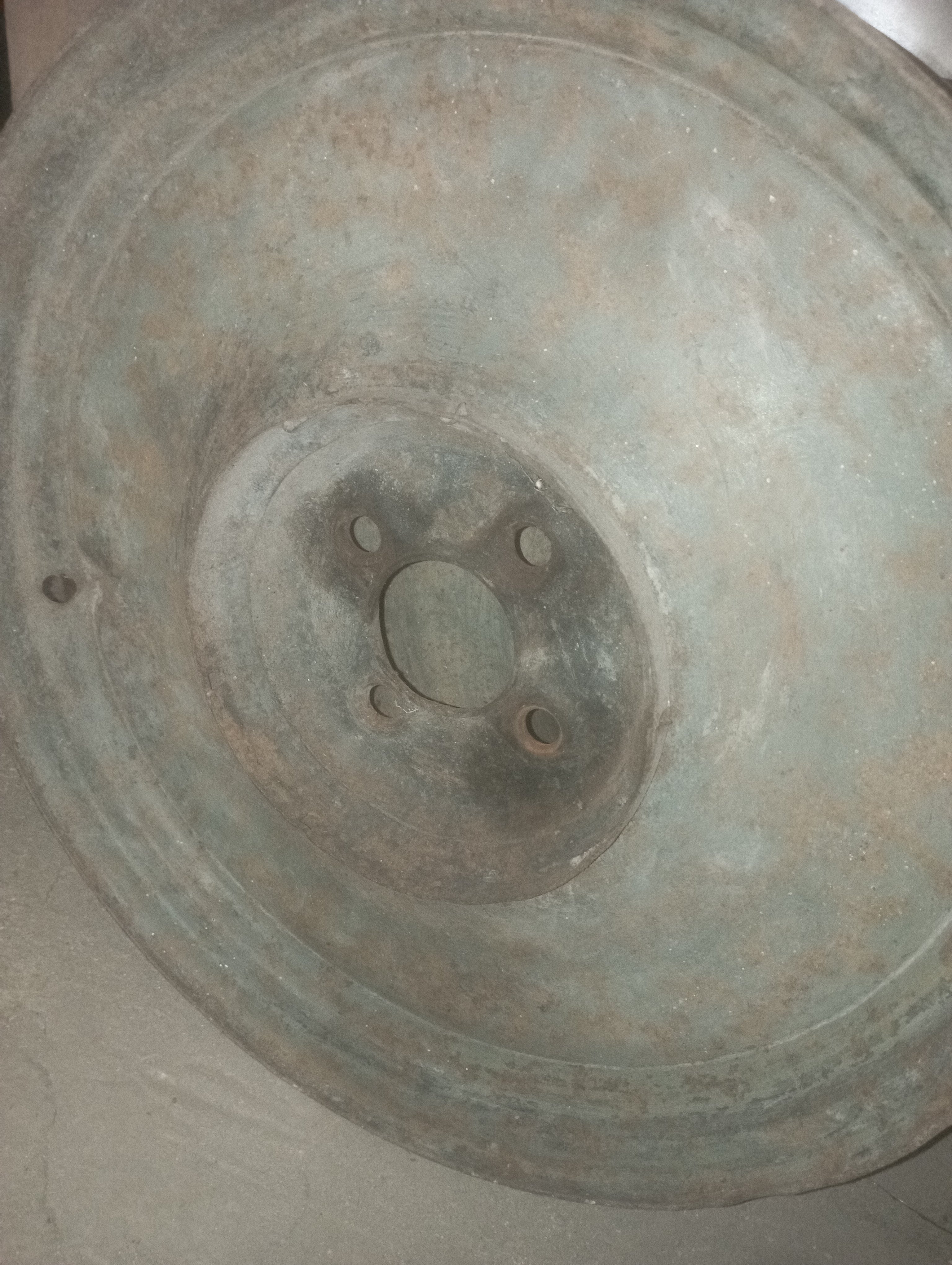

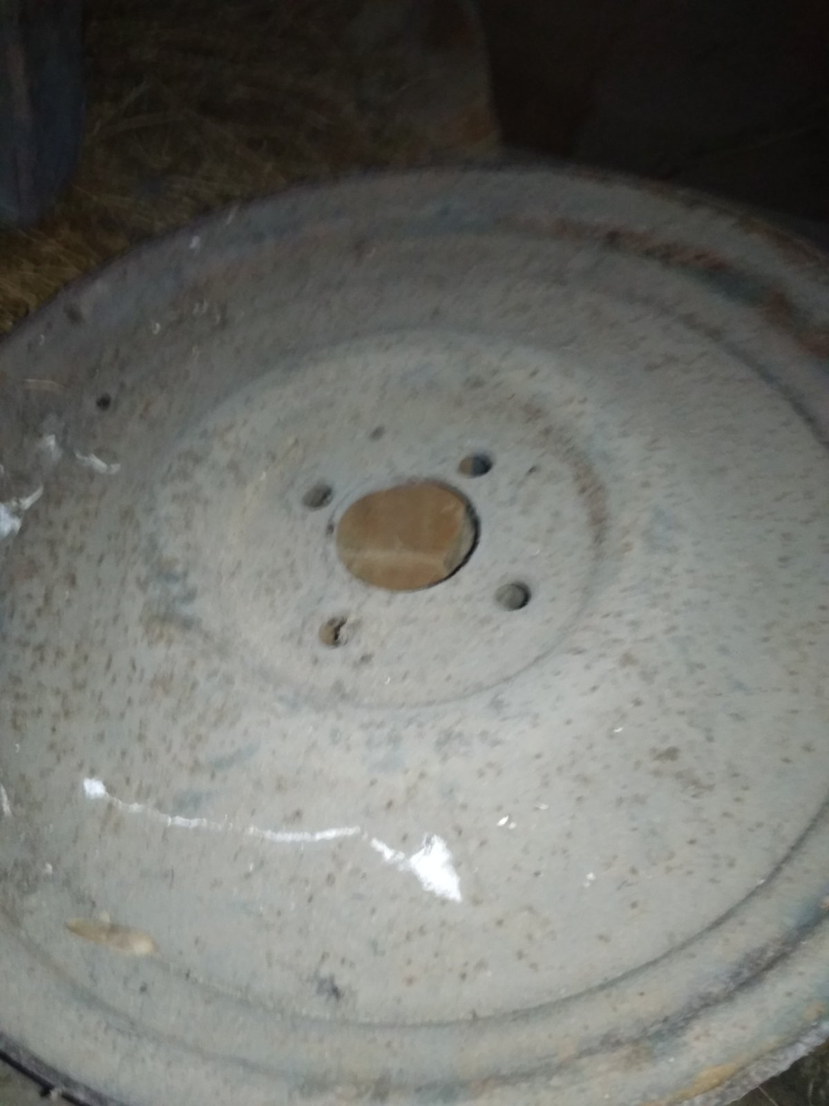

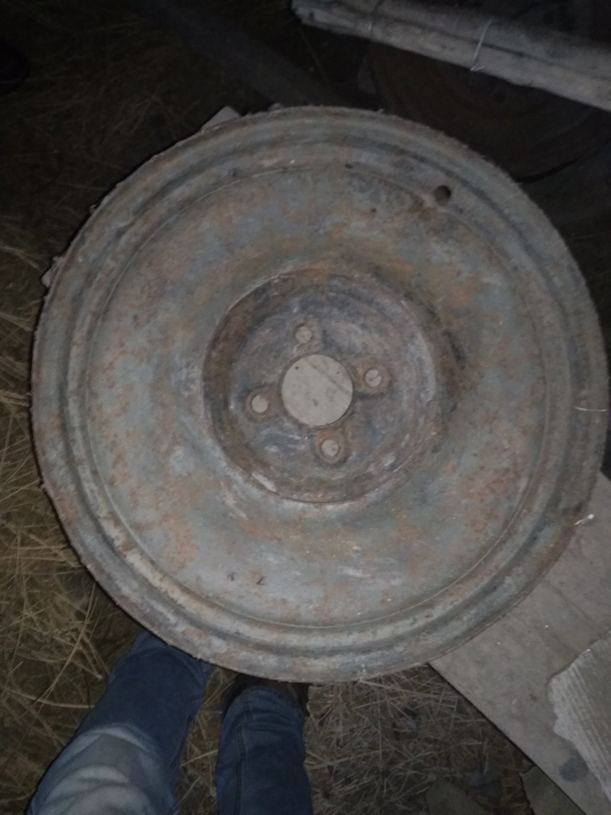

    задній міст - Опель. Диск на 4 дірки теж.

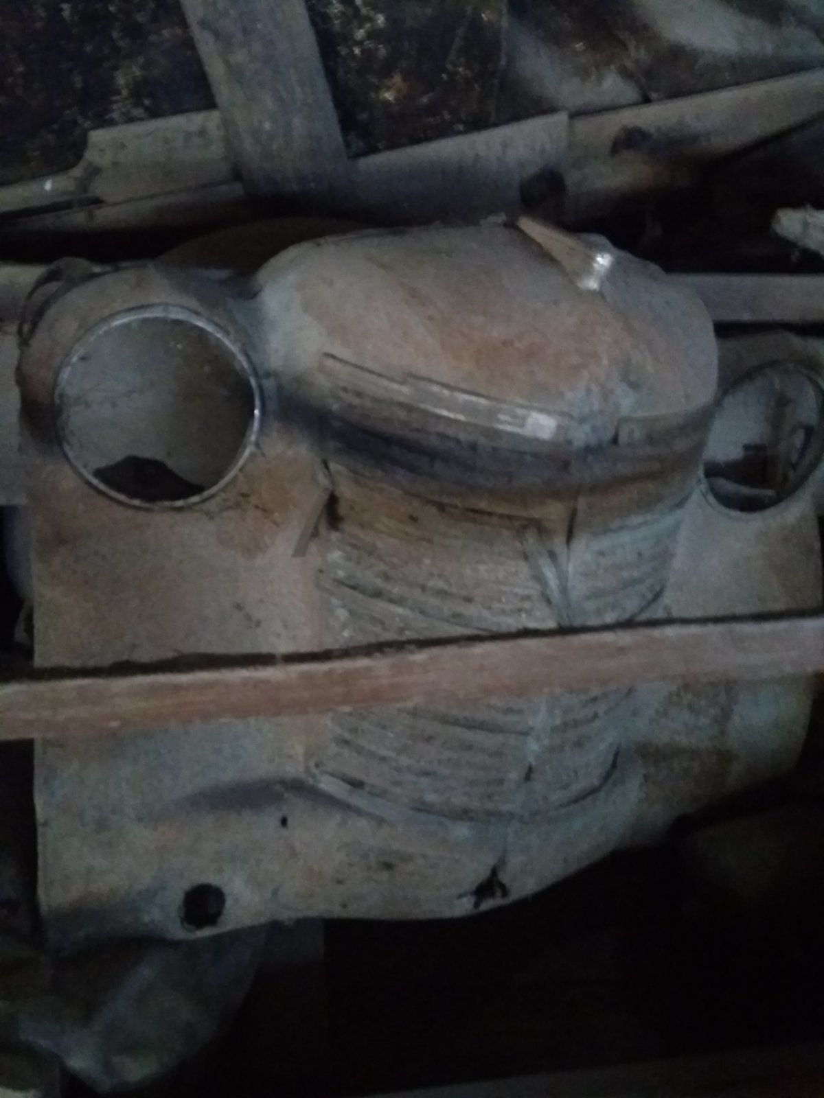

    Морда - скоріш за все 401, бо капля точно від москвіча
    Лорд Грегори, Adler3gd 1938 и gall 83 нравится это.

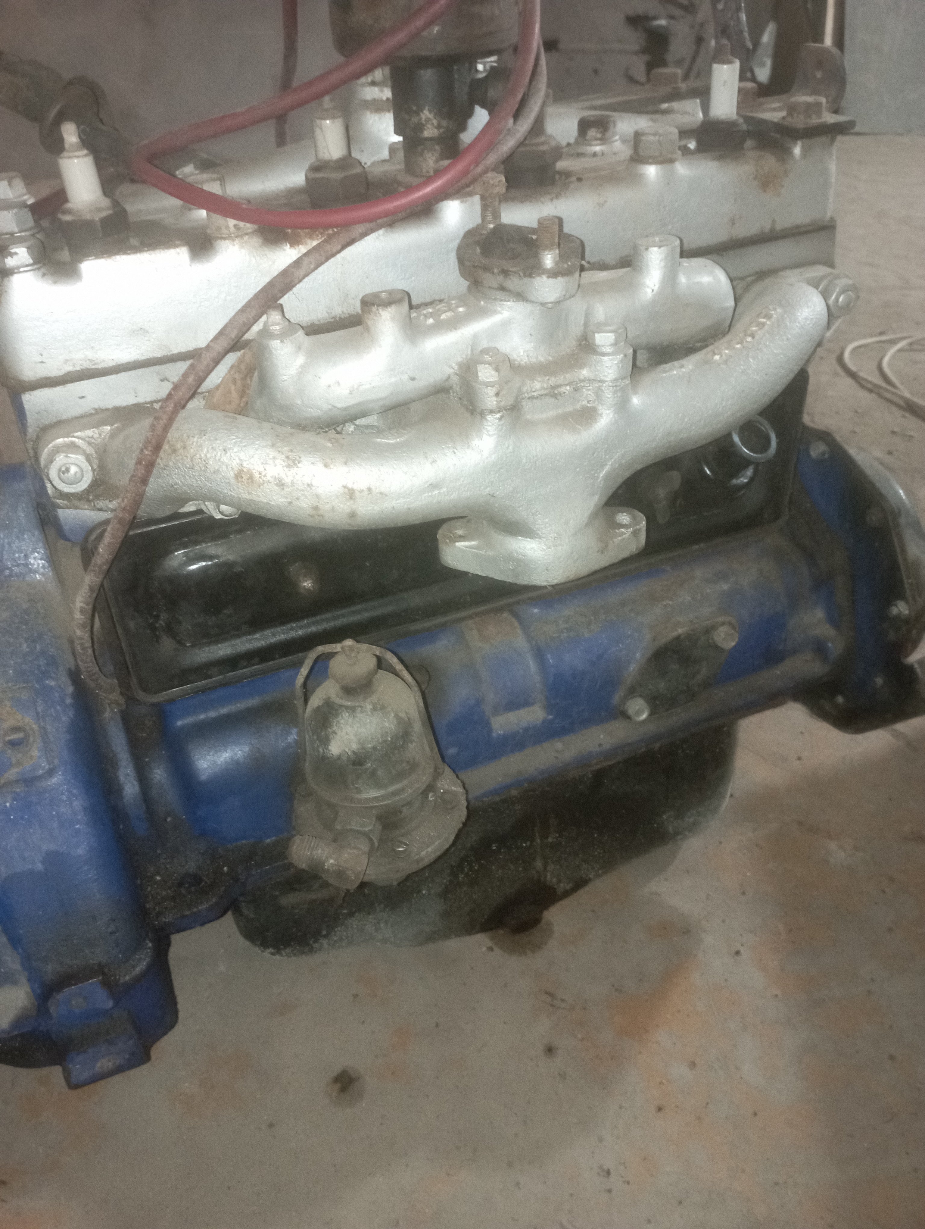

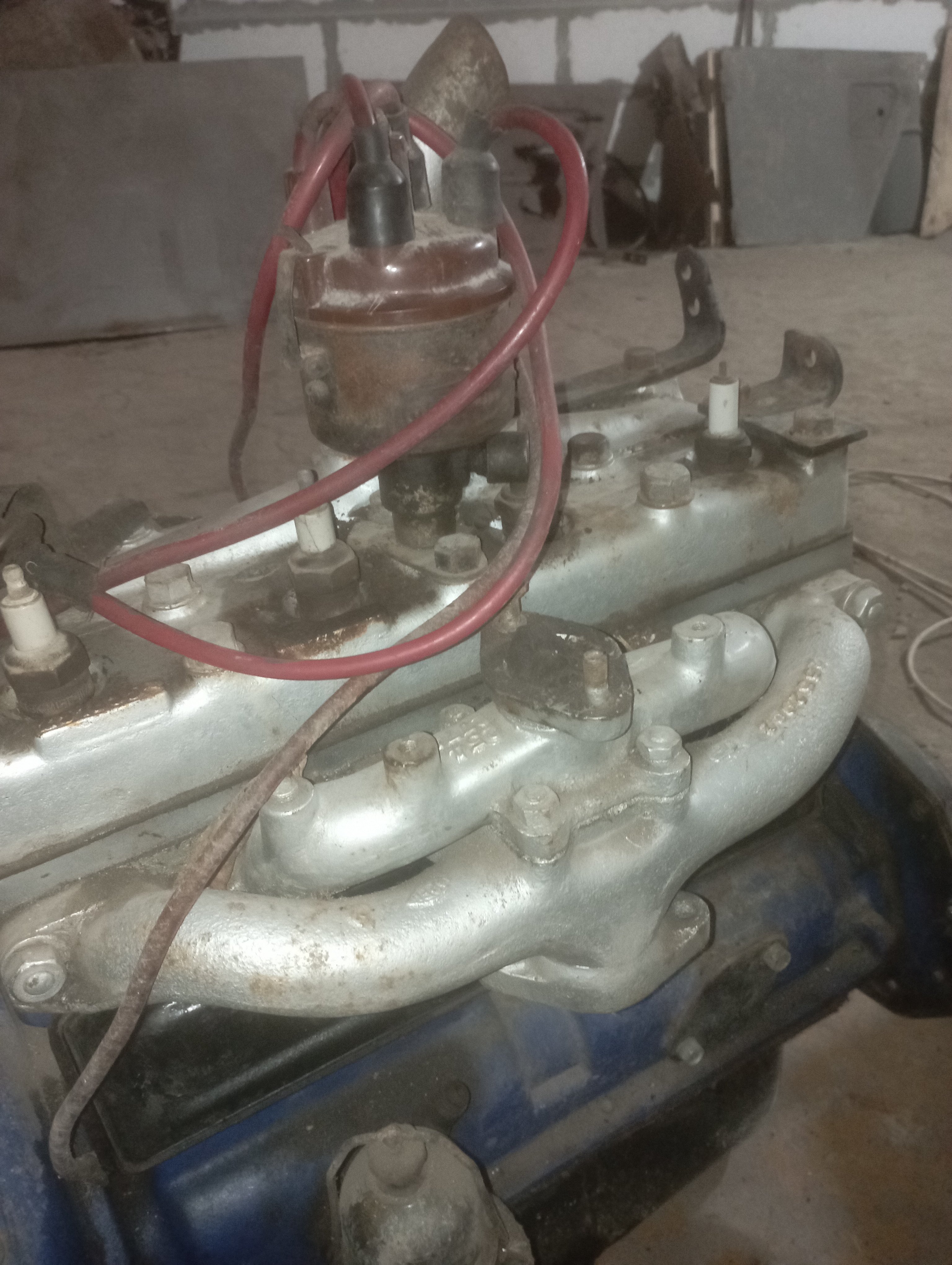

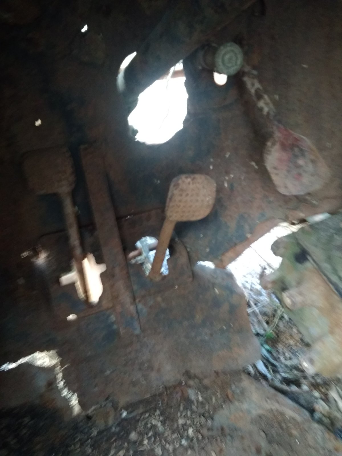

    Доброго дня! Трохи фото , може хтось щось впізнає на панелі приборів!

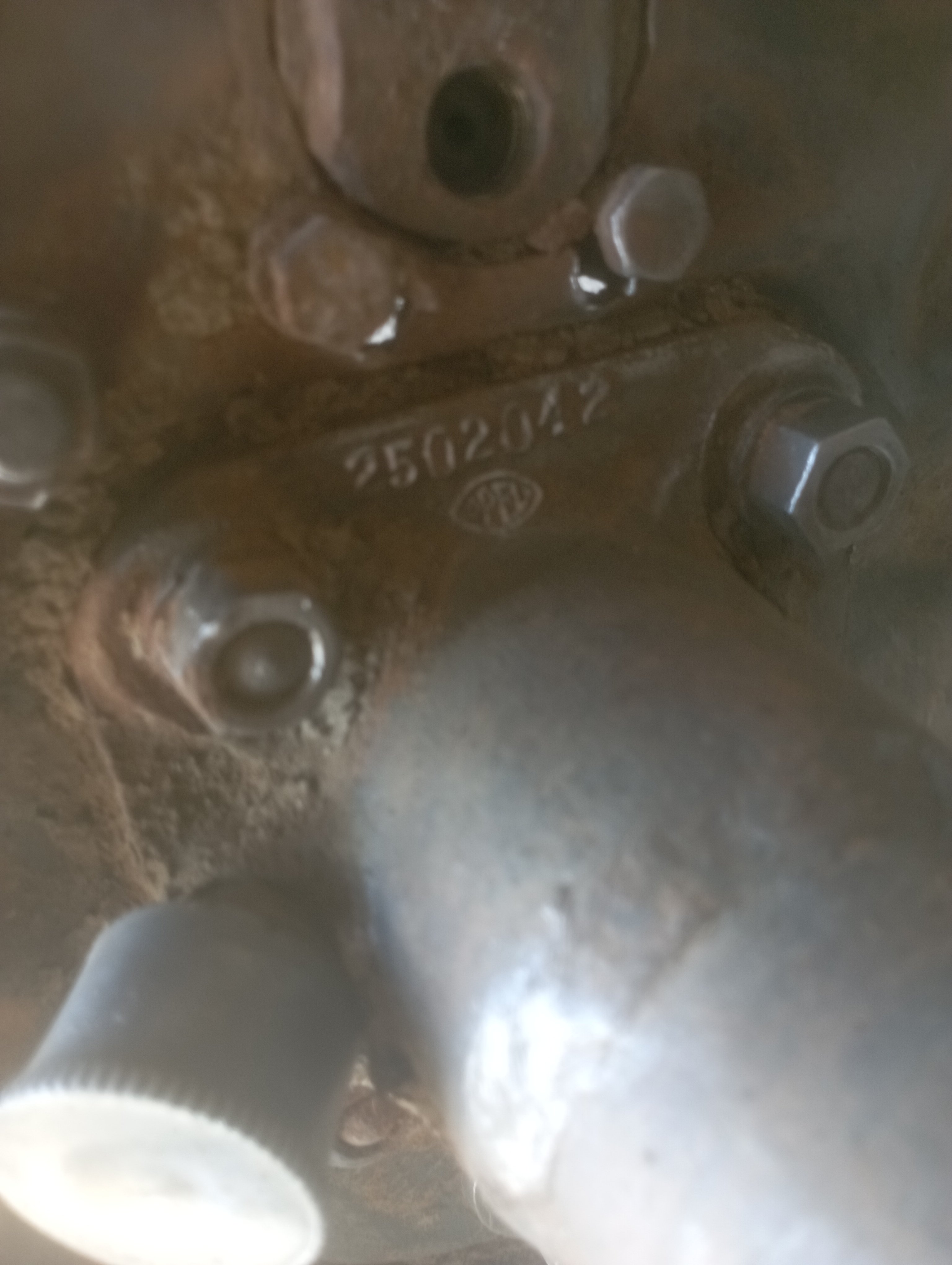

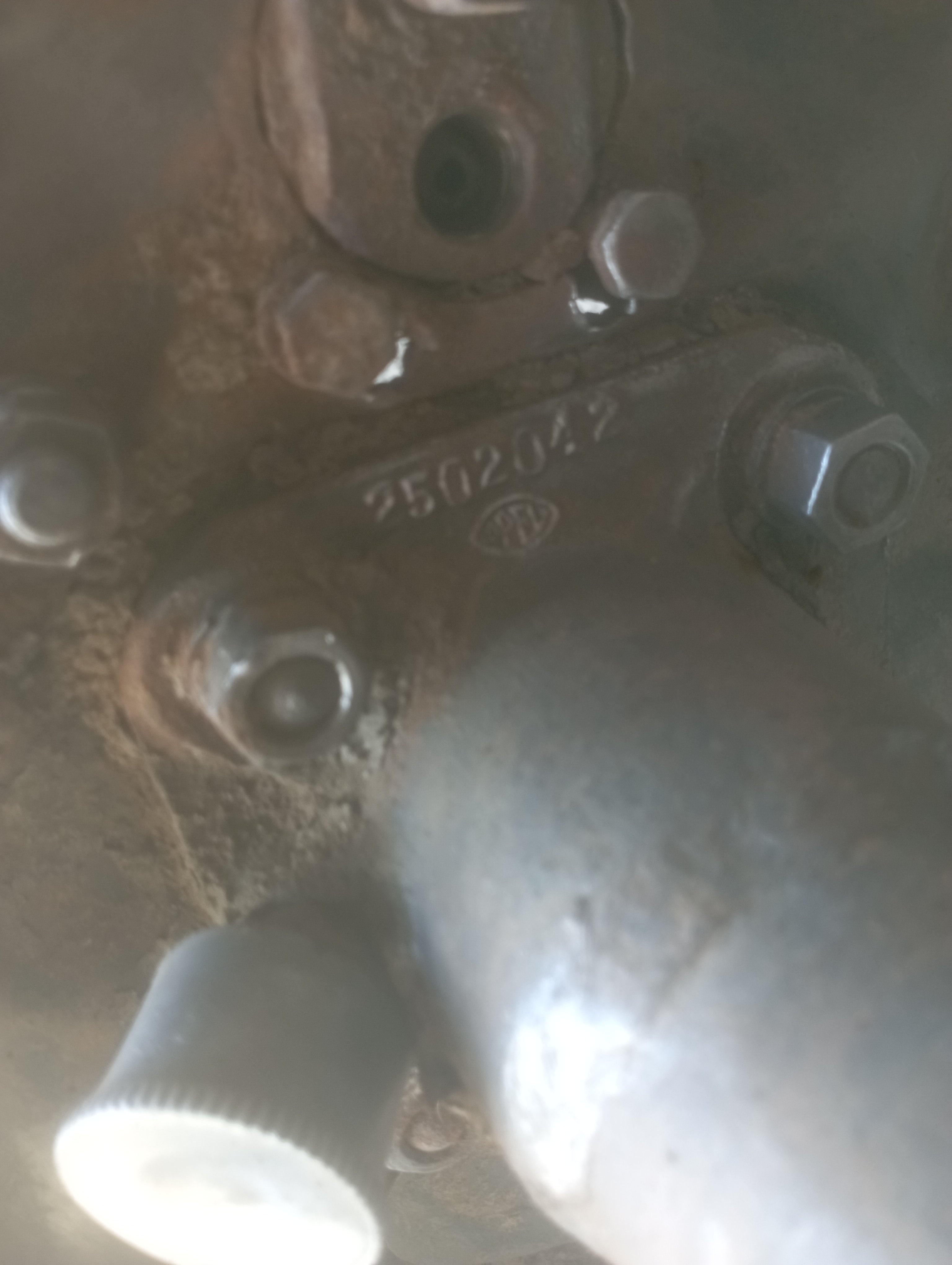

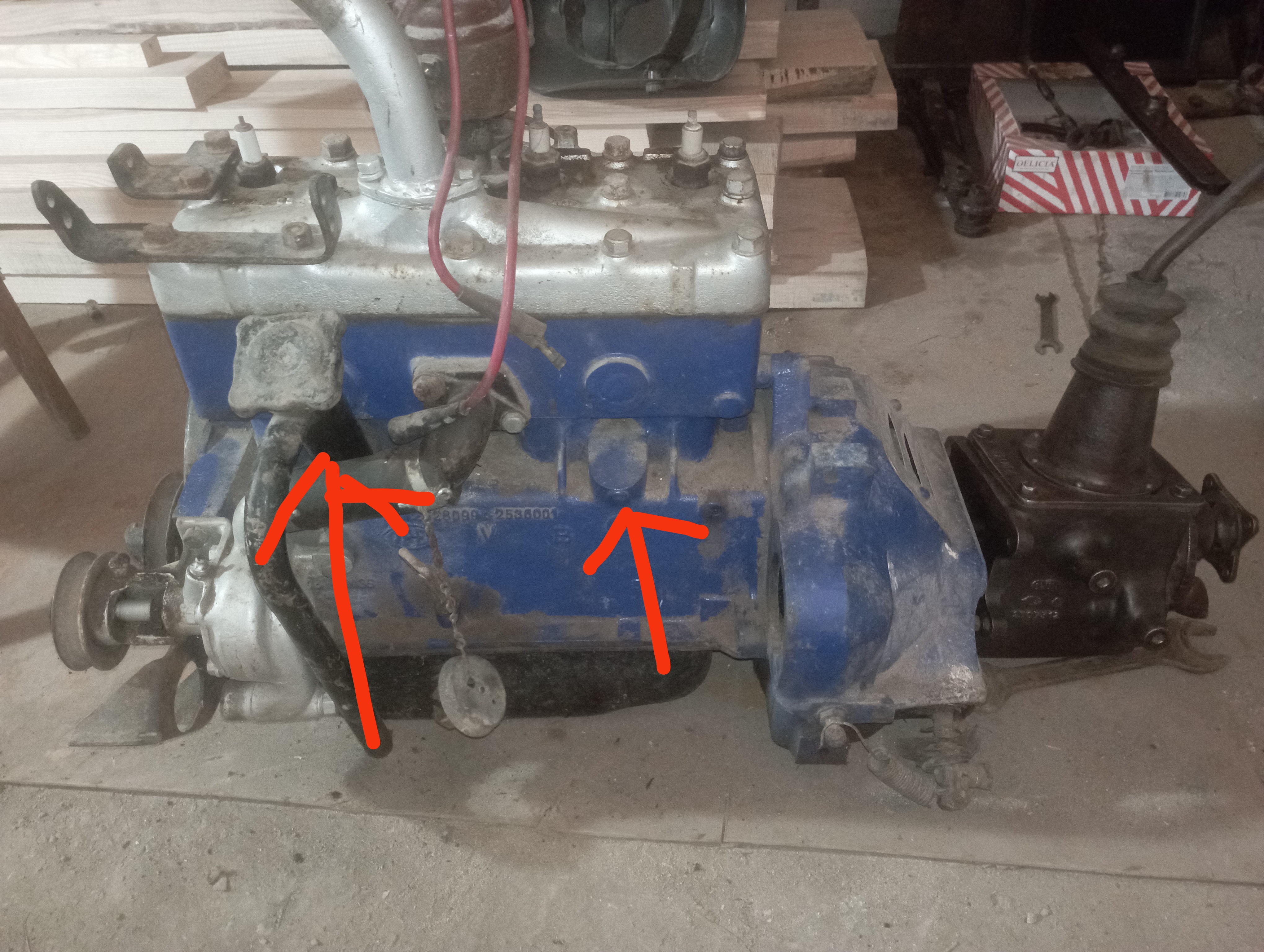

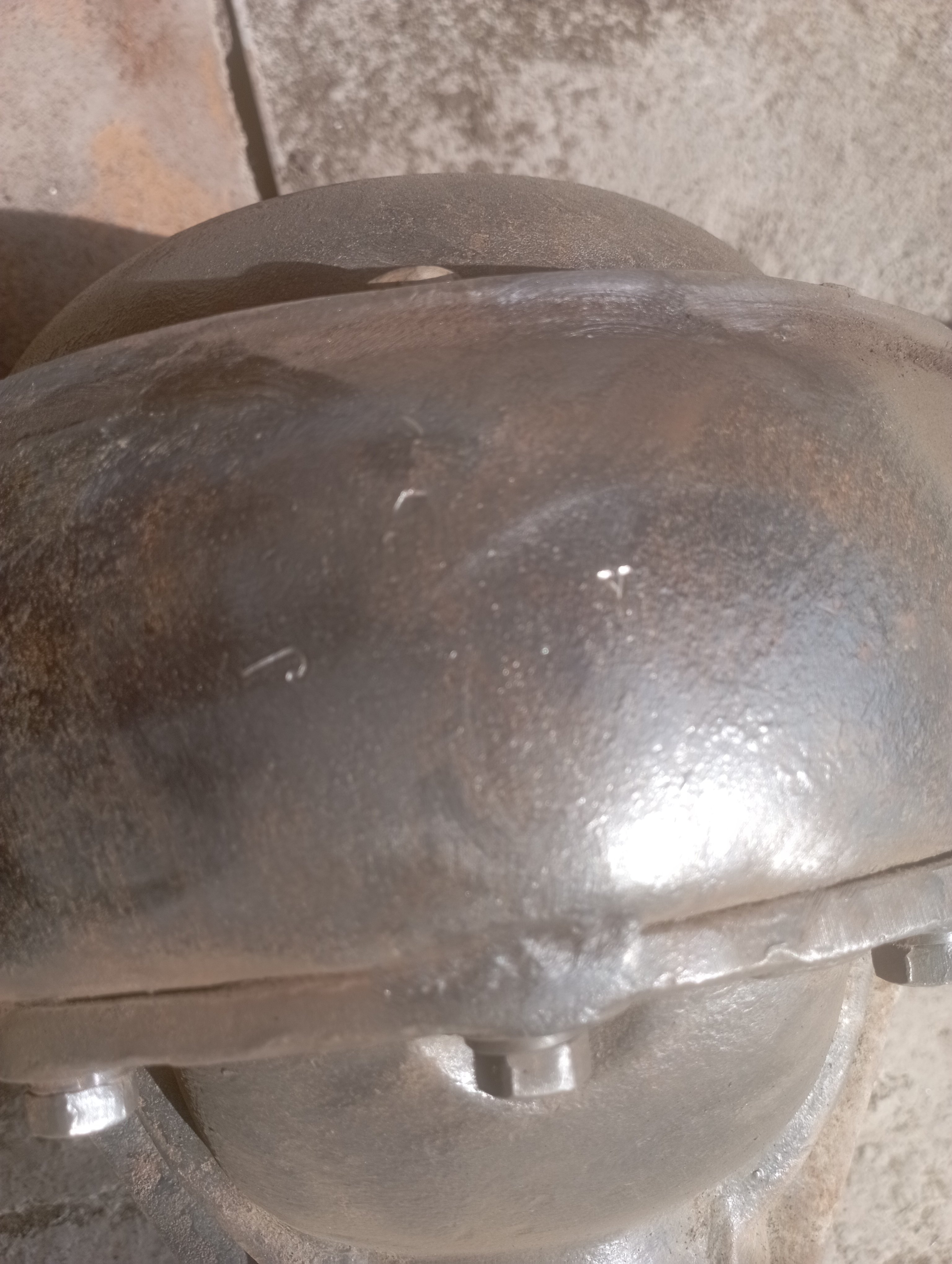

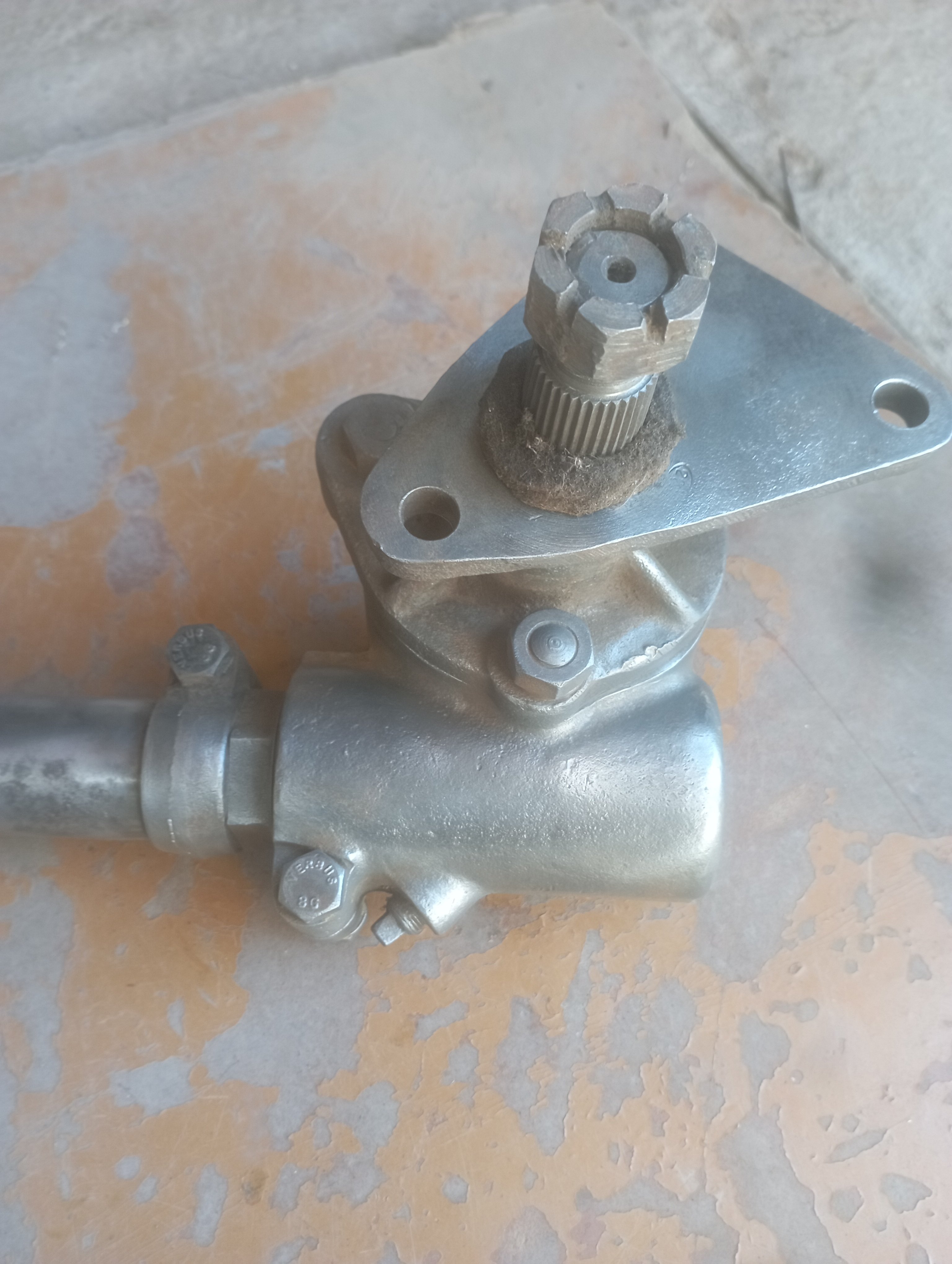

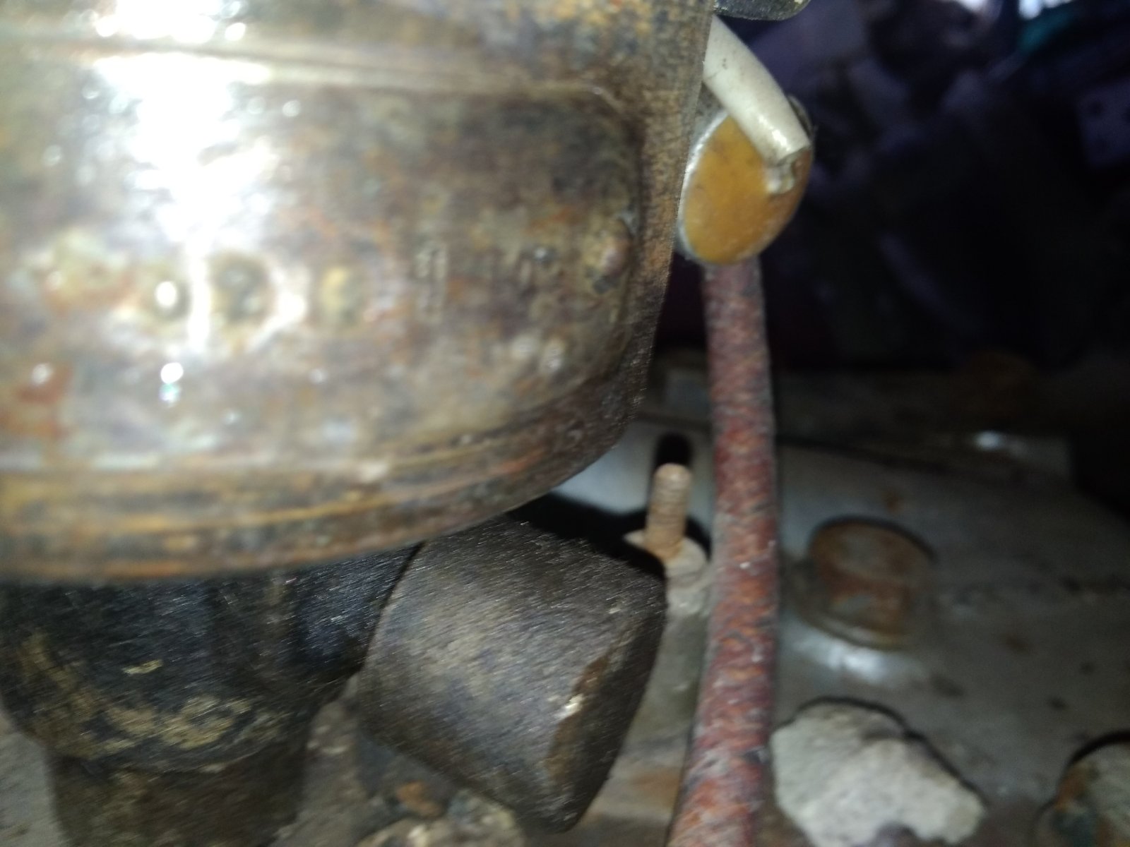

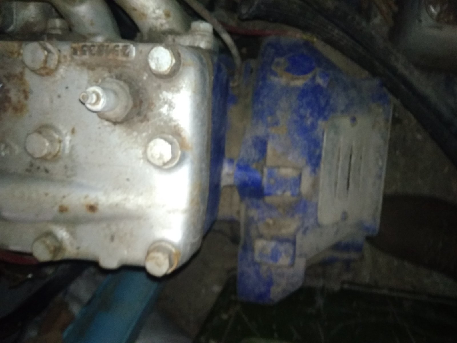

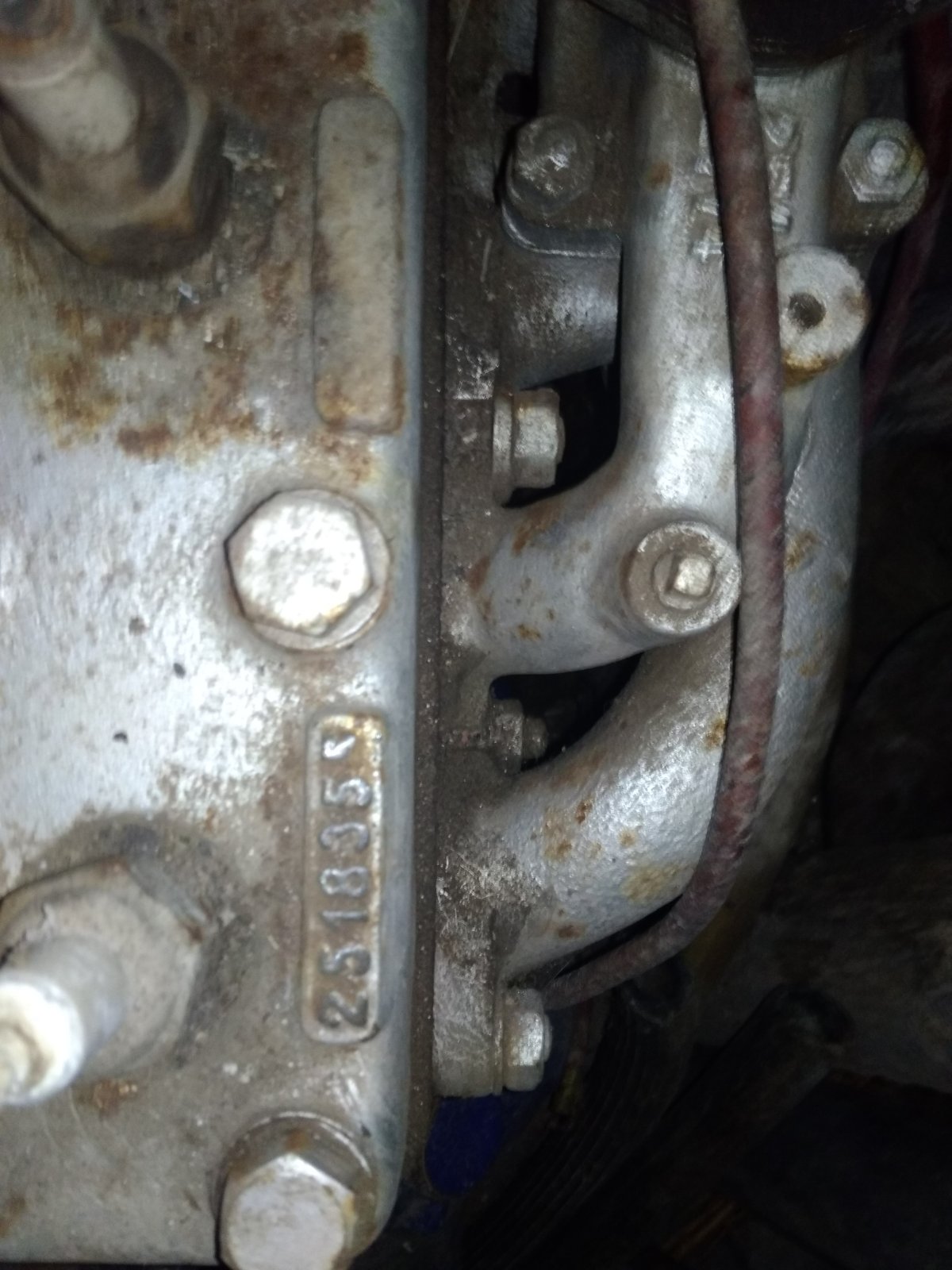

    Доброго дня! Дивився на фото двигуна в інтернеті ,всі горловини заливки масла з правого боку а на моєму з ліва чому так ?
  7. Khan
    Khan Stabsgefreiter
    255
    kiev
    На Опелевських блоках нормально. А з другої сторони є фото?

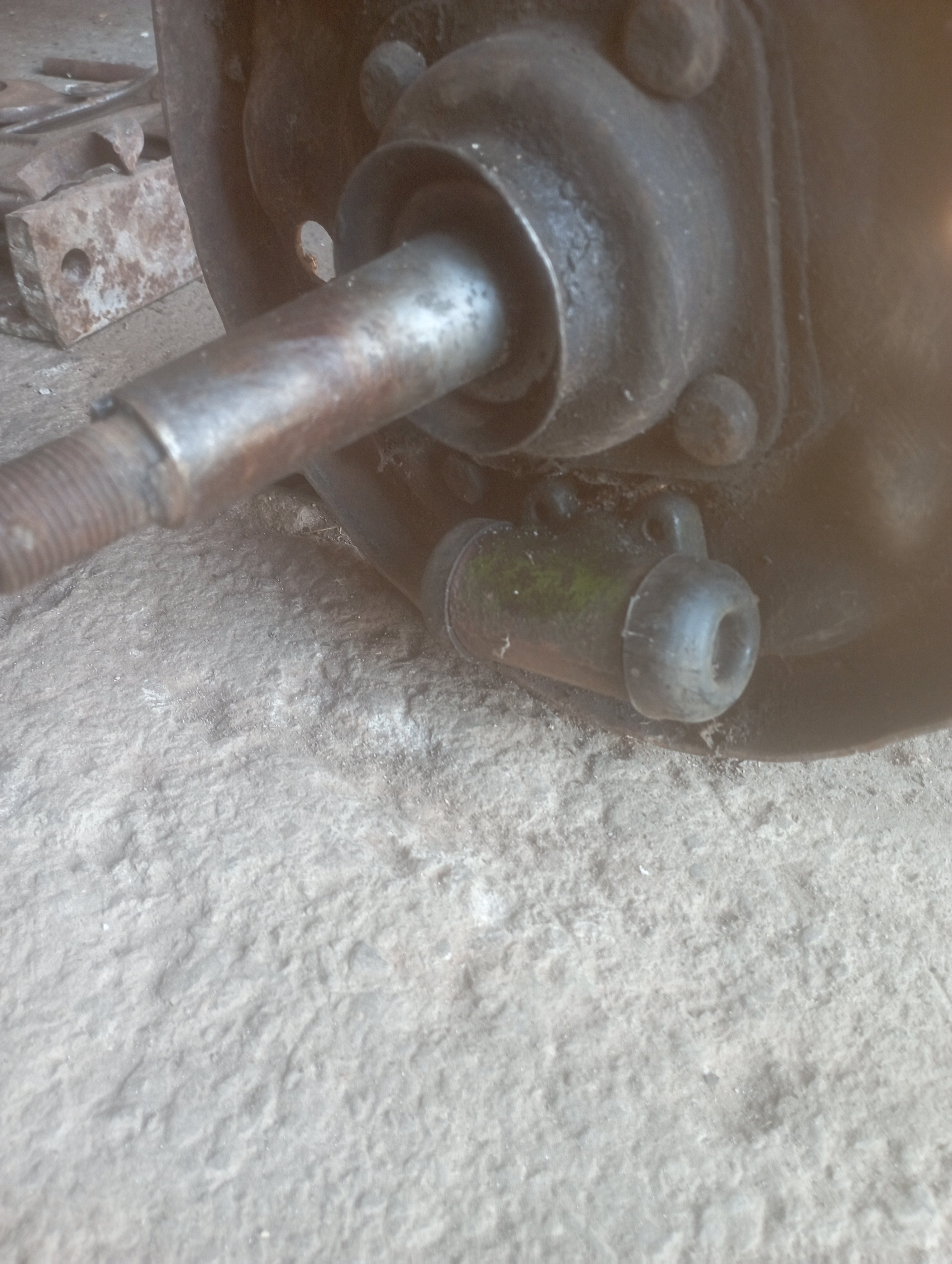

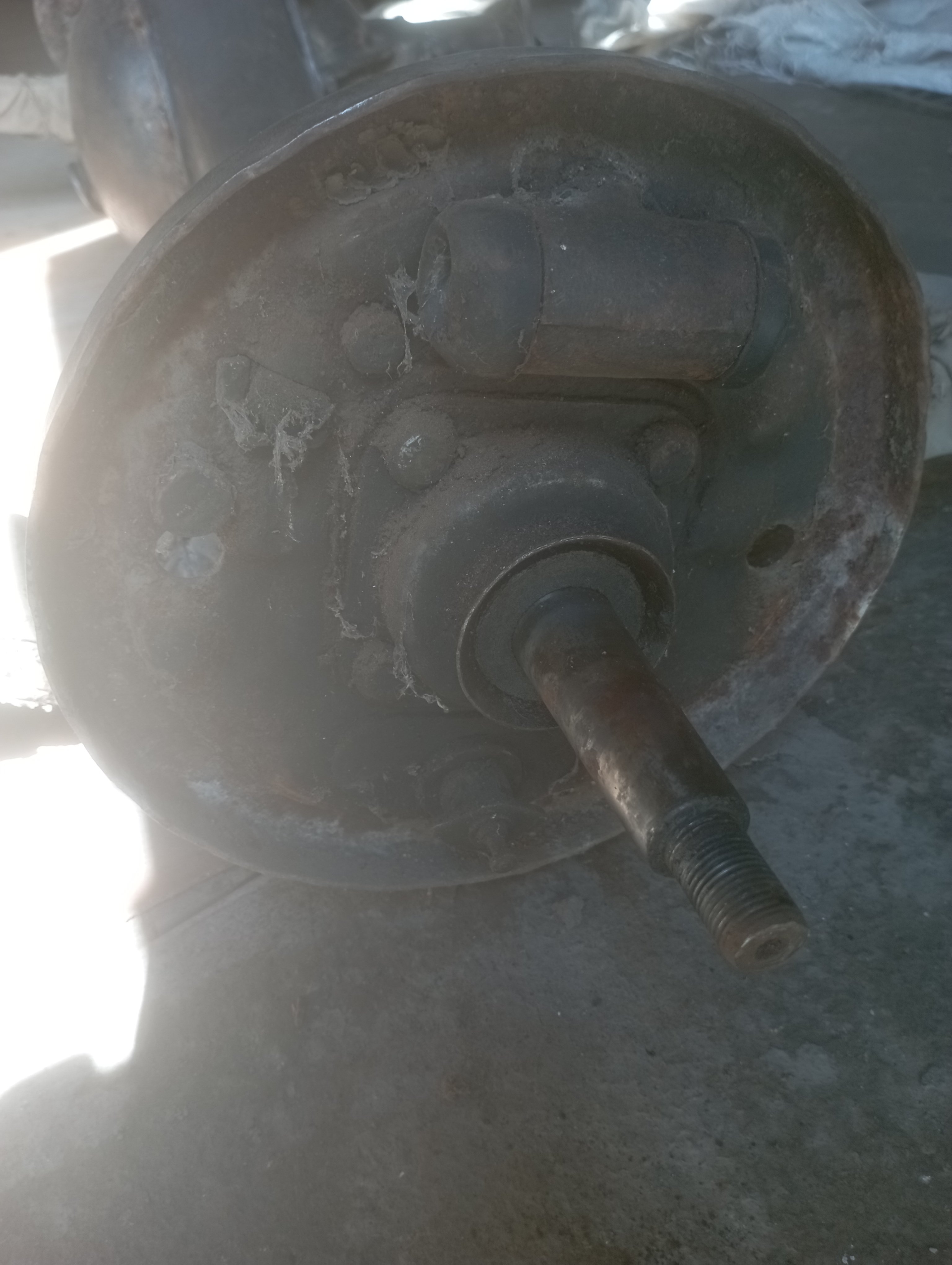

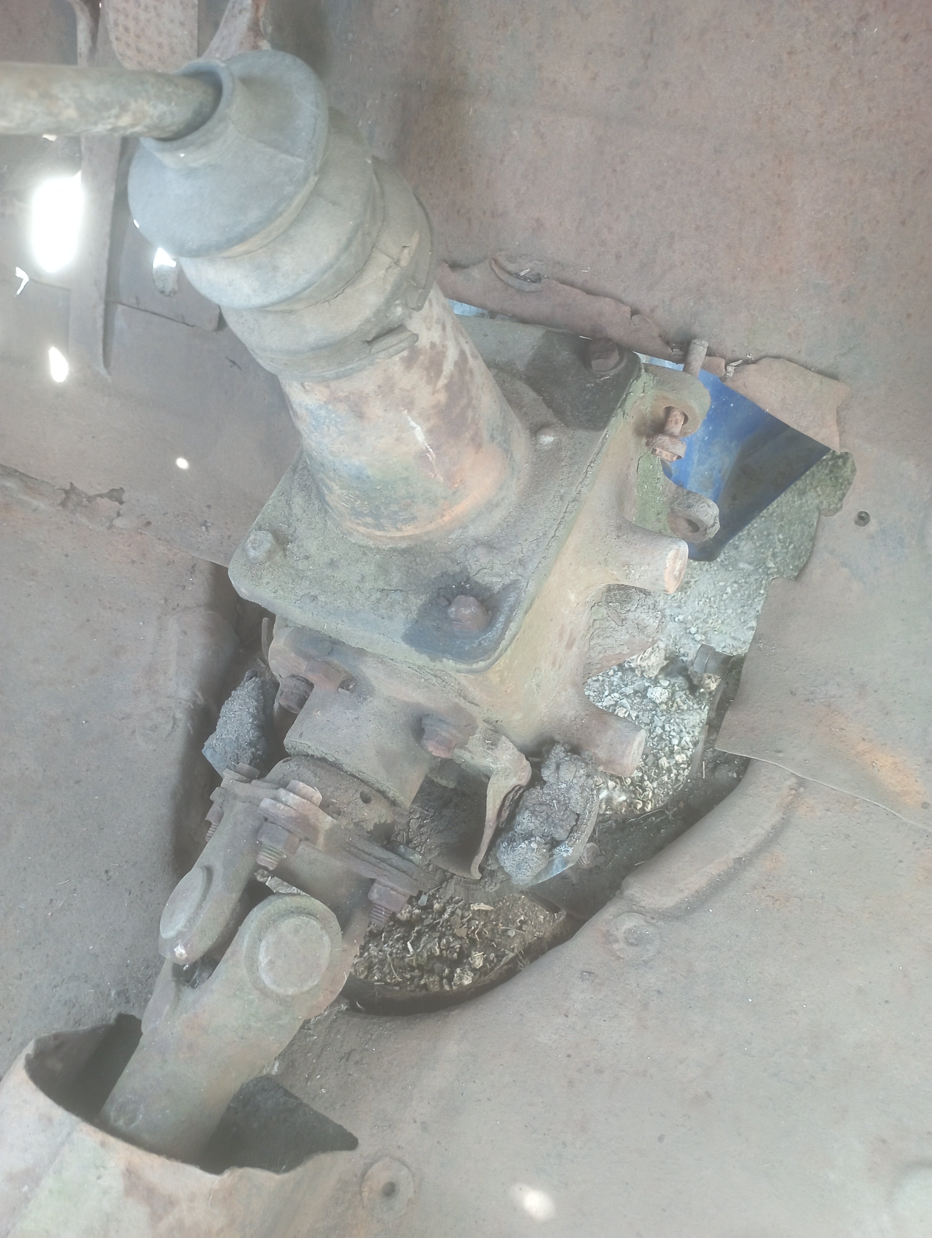

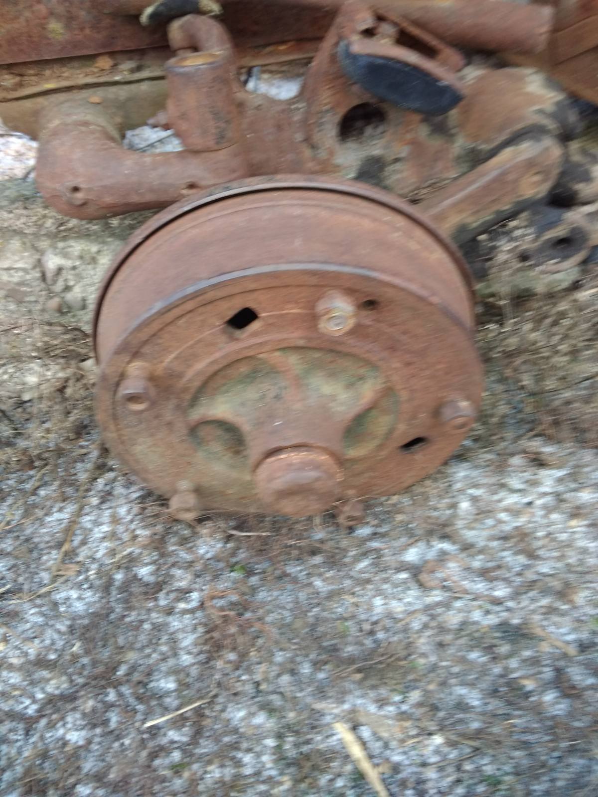

    Немає, завтра зроблю фото ,знімлю мост подивимось який то рік і стан того моста ,ресори ніби його рідні

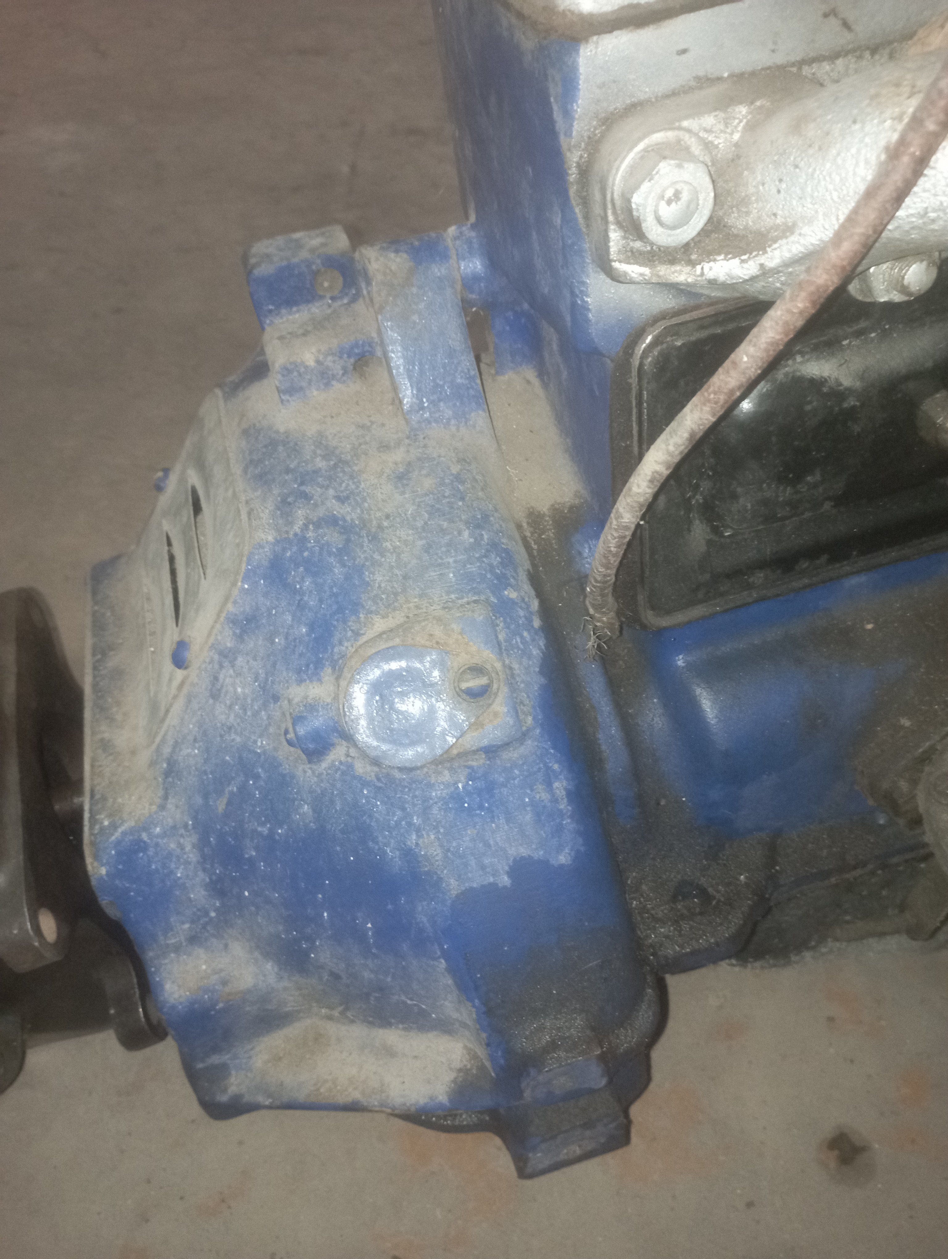

    Доп фото

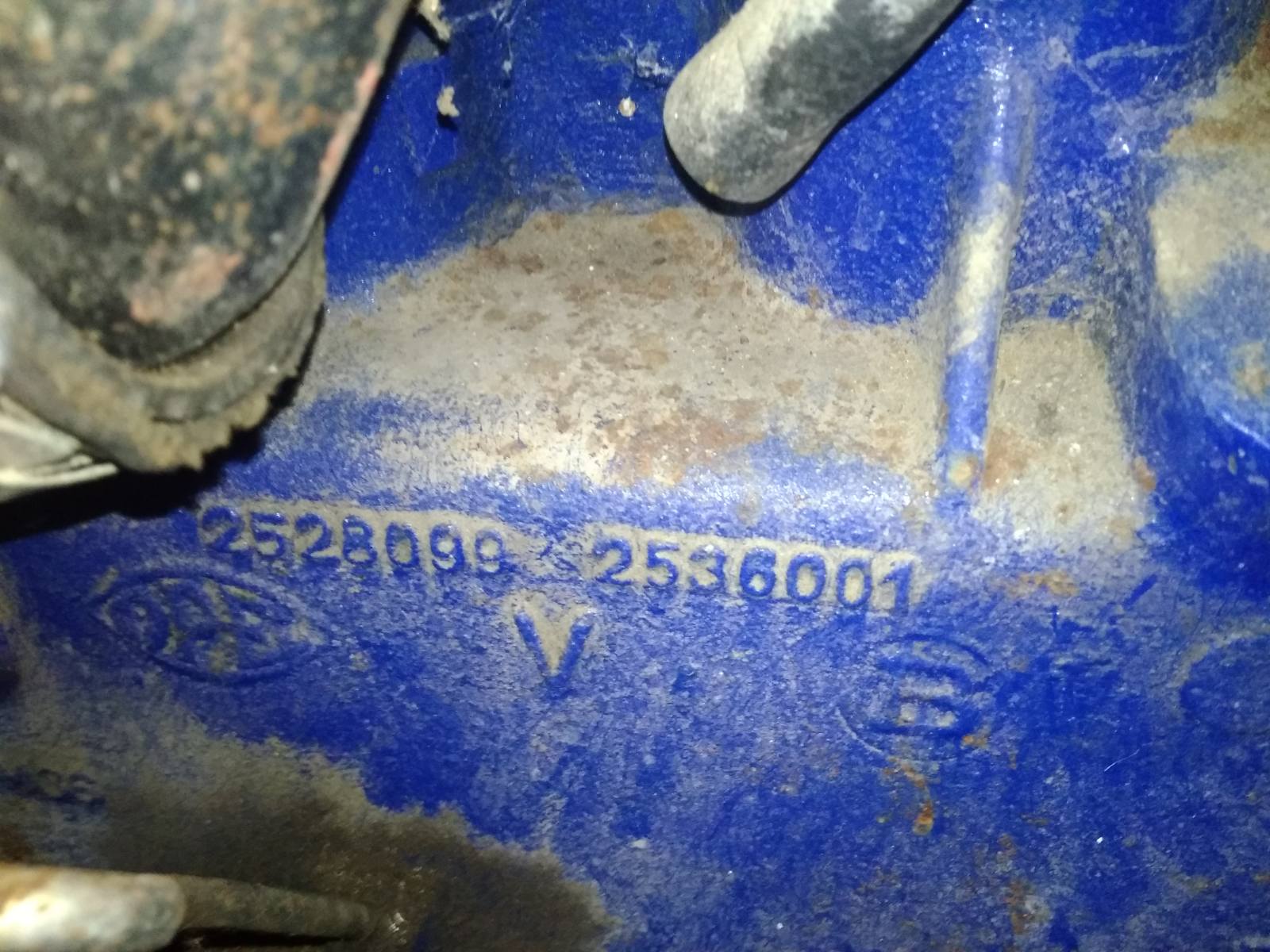

    Доброго дня! Додаткові фото

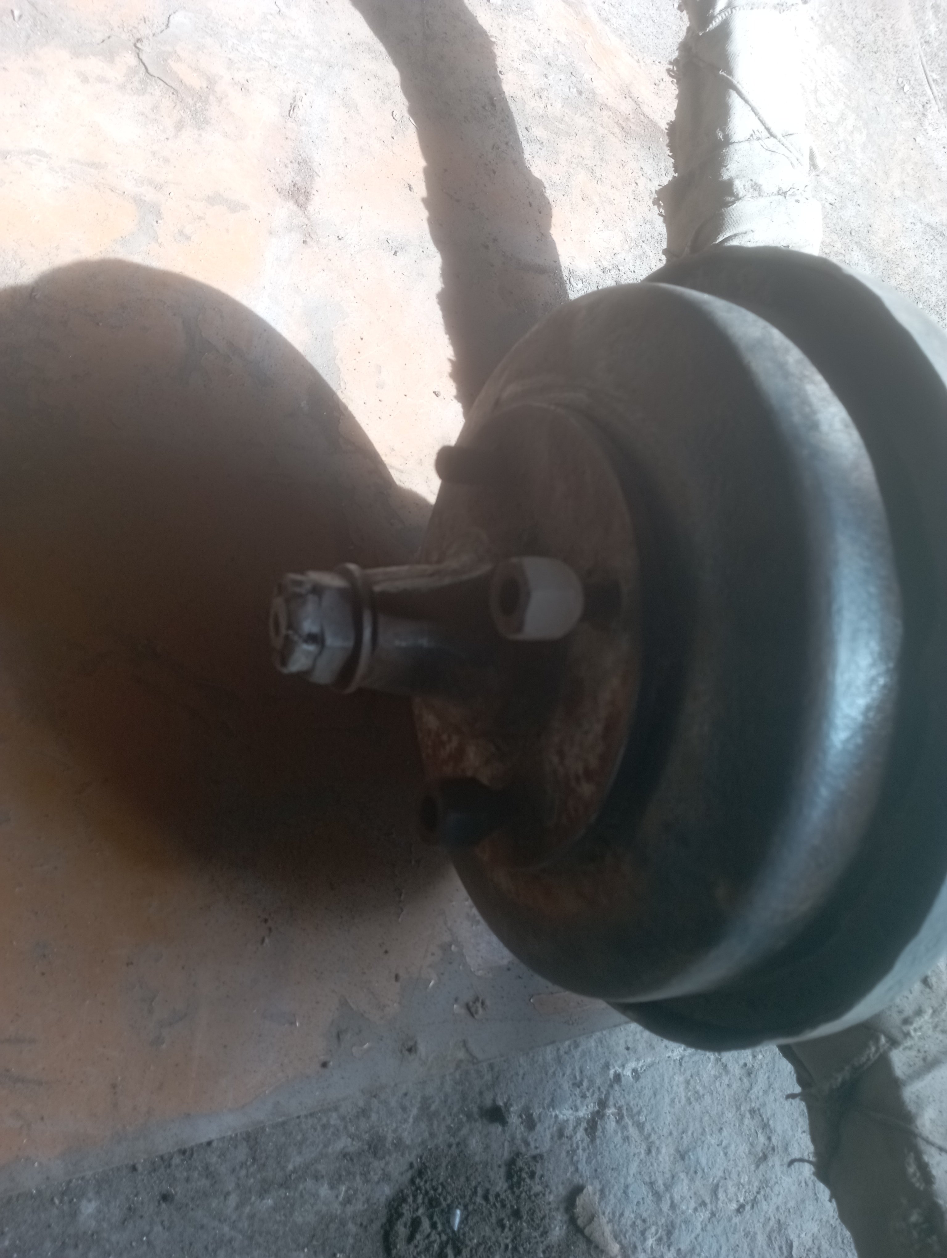

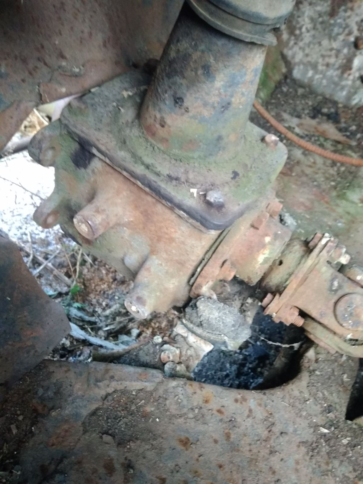

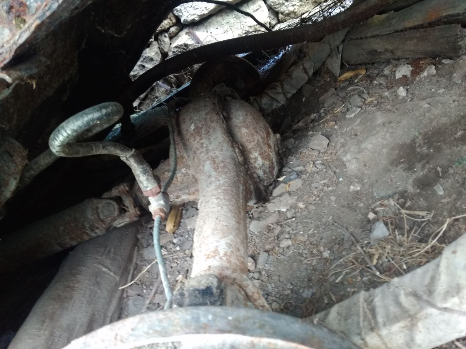

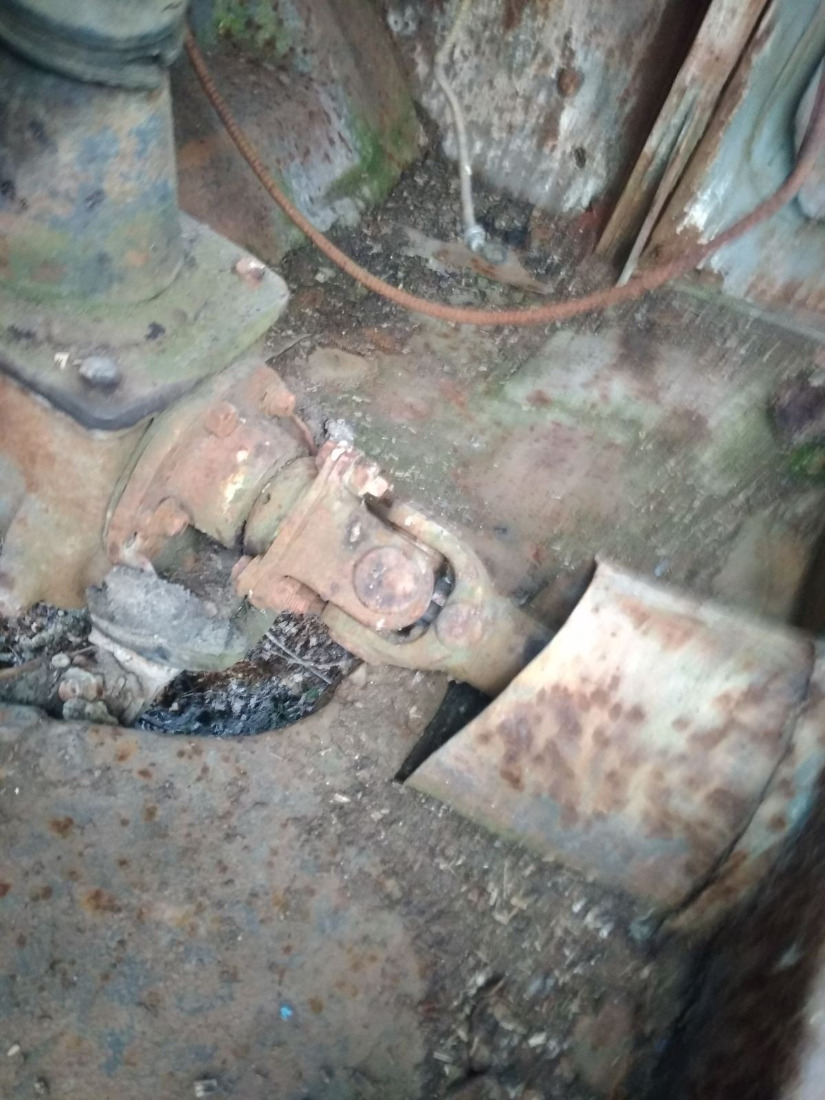

    Двигун кадет, міст повинен під механічні тормози повинен бути.
    gall 83 и Adler3gd 1938 нравится это.
  12. Adler3gd 1938
    Adler3gd 1938 Stabsgefreiter
    11
    109
    Одеська область
    Міст Опель , тільки трохи перероблені гальма

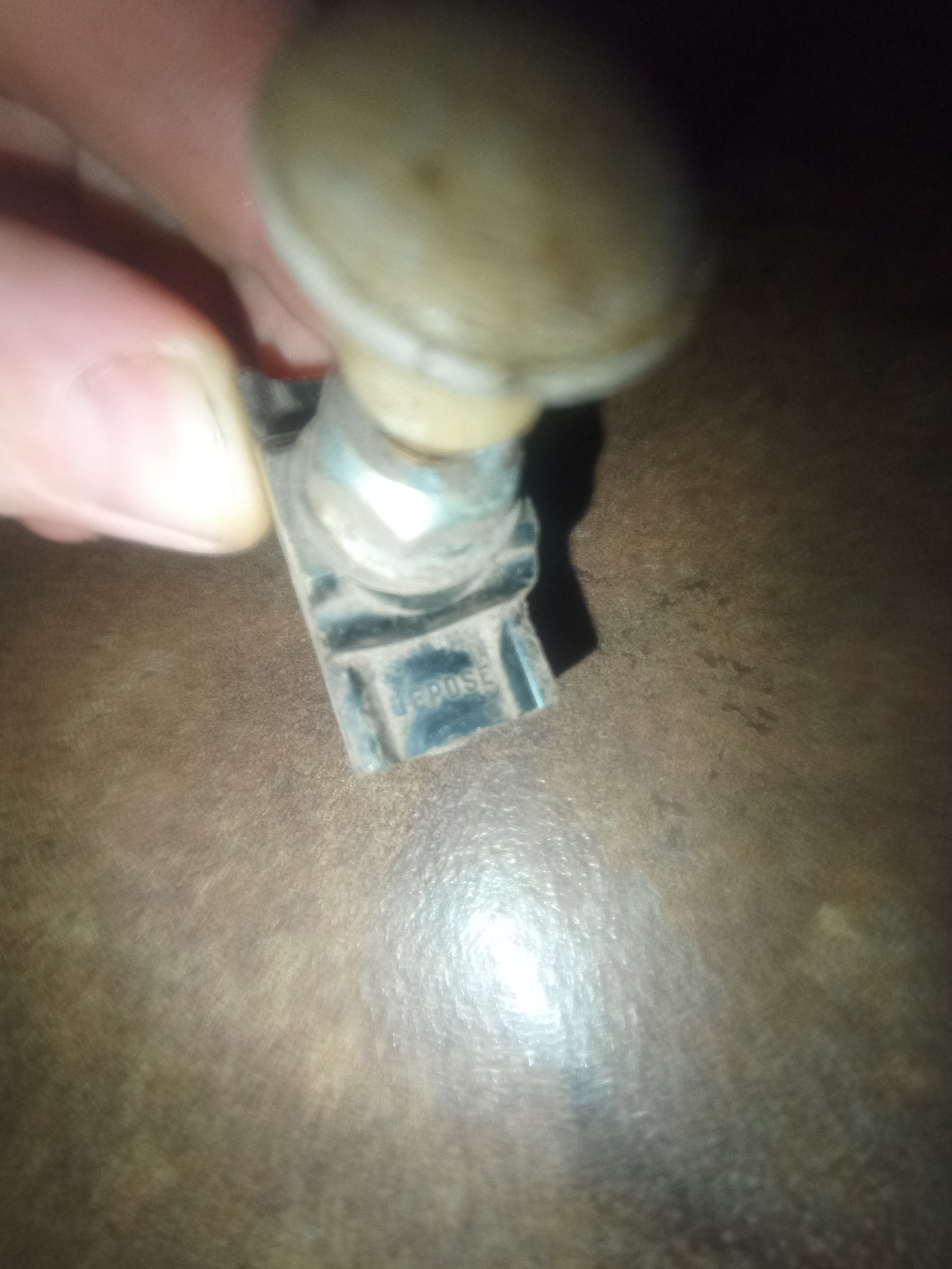

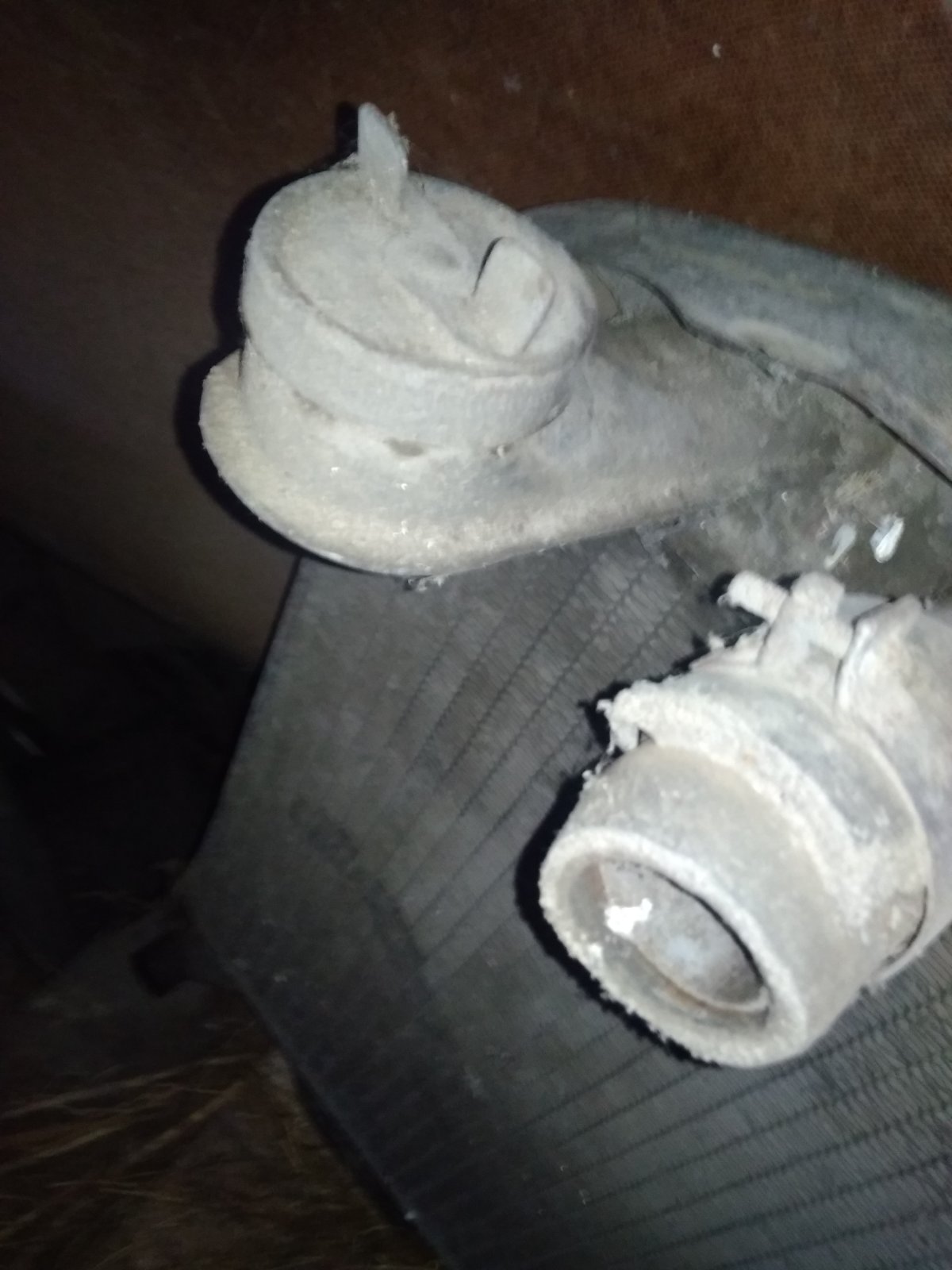

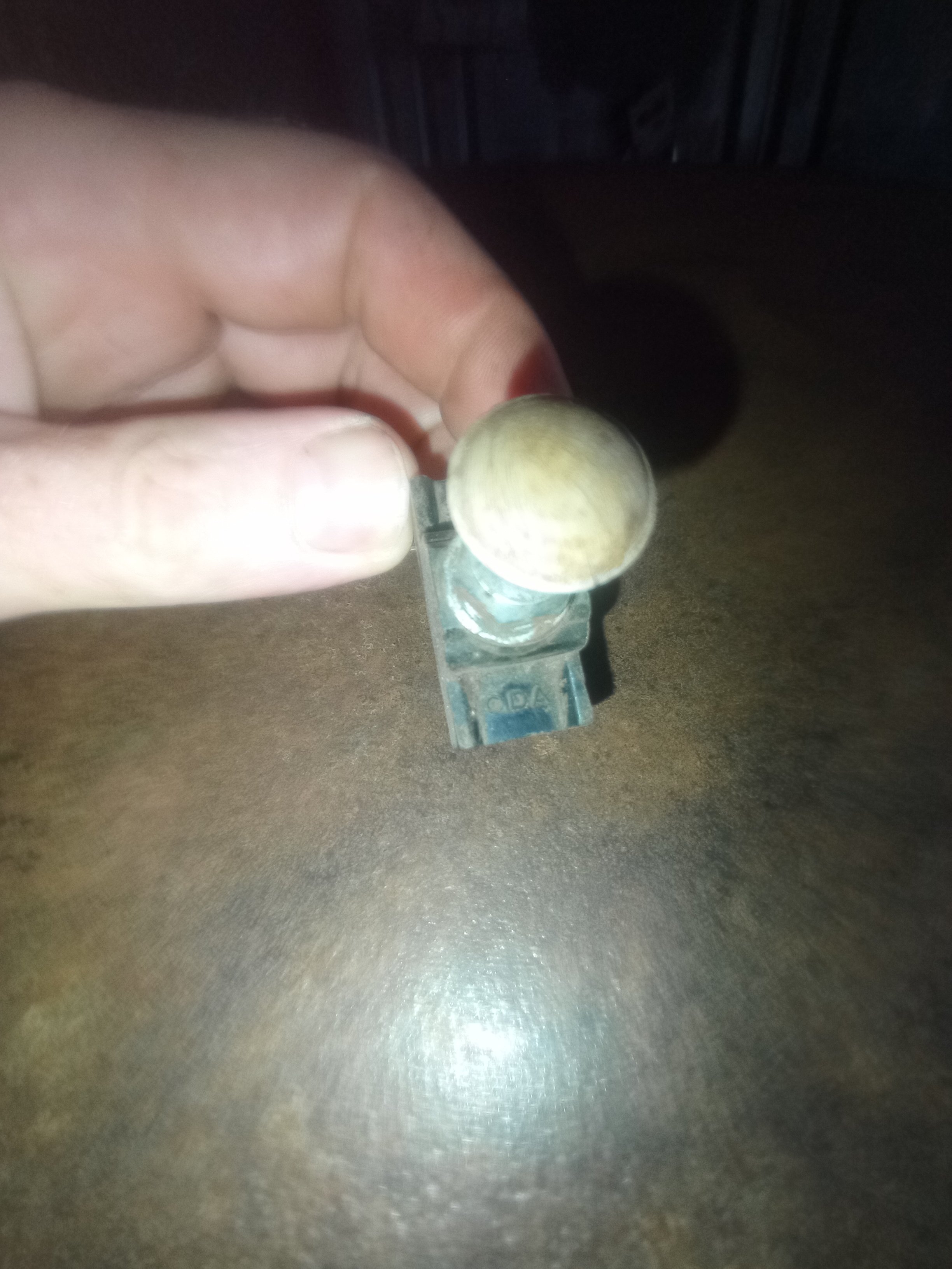

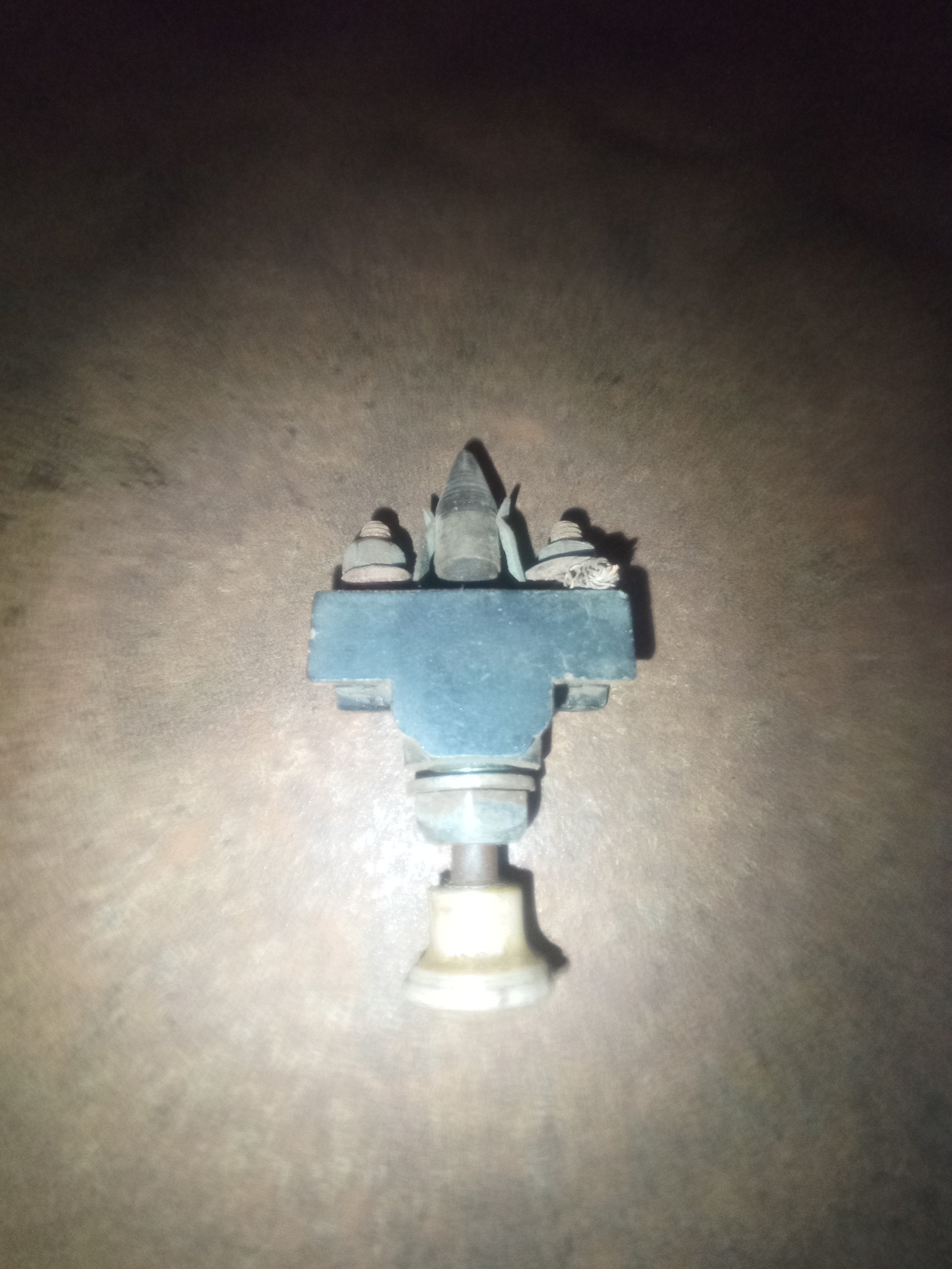

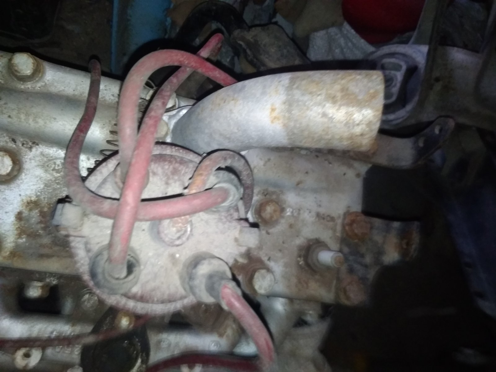

    Доброго дня! Підкажіть що це таке ,зняв з Опеля!
  14. Khan
    Khan Stabsgefreiter
    255
    kiev
    корпус замка схожий на універсальний бош. але не Опелевський. Рідний на двох шурупах.

    Можливо що з москвіч 401

    В руці перемикач для світла,або для пічки там має бути 3 прложення .
    В мене такого плану був колись француз.

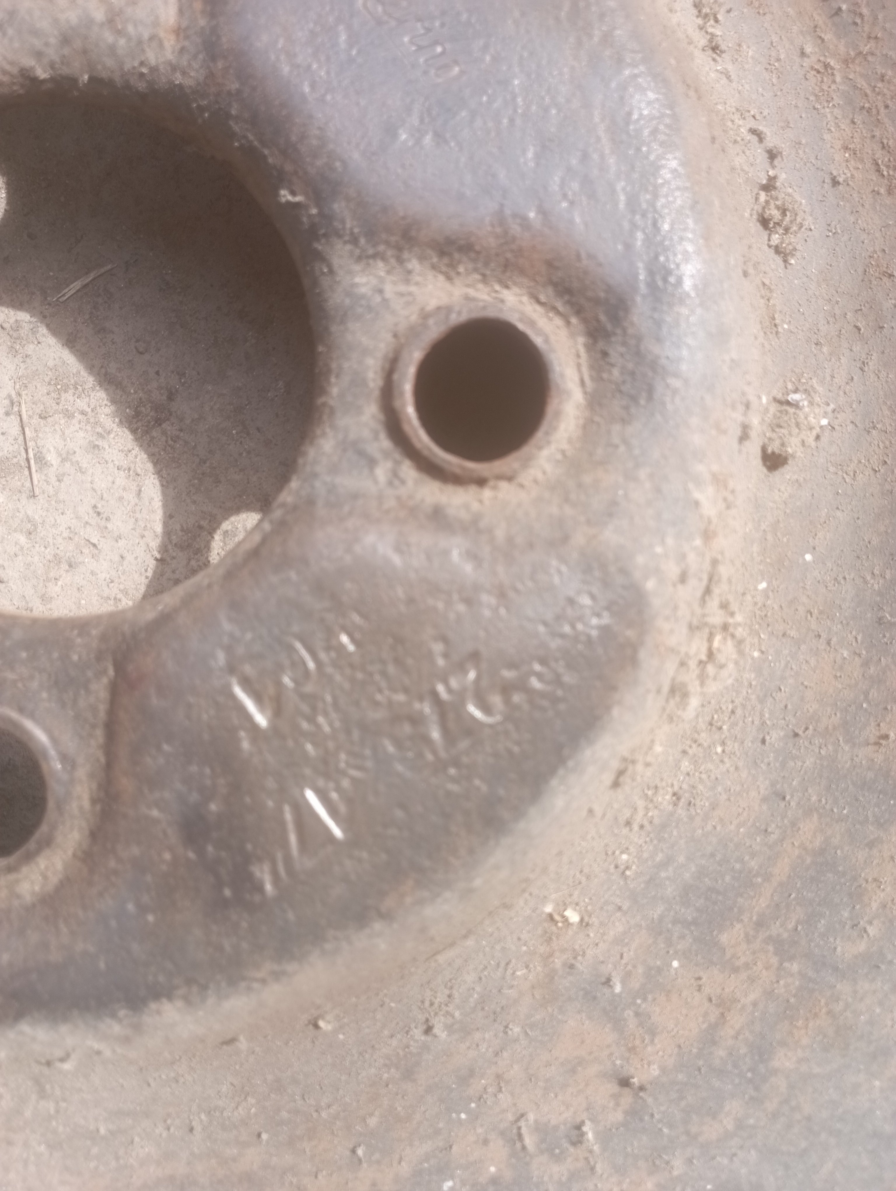

    Опель скрізь ставив клейма, око, а в ньому напис орел. Кузов москаль, двигун теж, деякі запчастини з опеля.

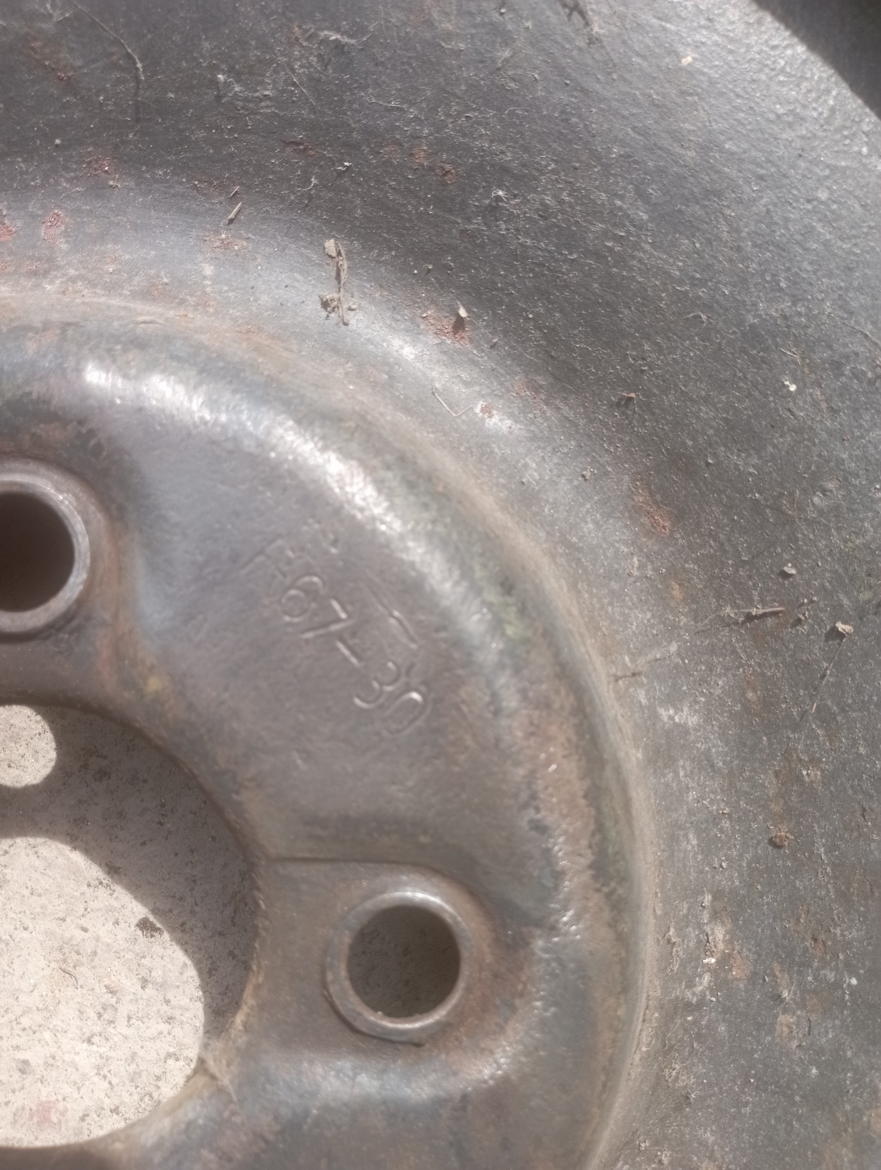

    Двигун і коробка якраз таки Опель кузов також є номер кузова
