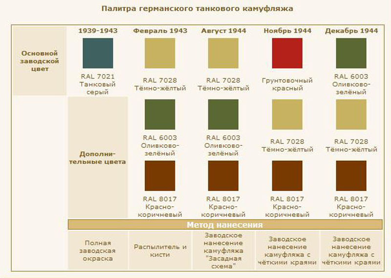

    Детальное изучение автомобиля показало, что под слоем нанесенной послевоенной краски присутствует оригинальная - песочно-желтая базовая краска, которой красилась немецкая техника в соответствии с приказом НМ 1943, № 181 от 18 февраля 1943г. (вводилась трёхцветная схема камуфляжа, в которой тёмно-жёлтый цвет использовался как основной).
    Так как наша военно-историческая группа разрабатывает период 1943-1945 г.г., то мы задумали перекрасить автомобиль на поздний период WW II. Изучили различные источники.
    Палитра германской танковой окраски​
    В начальный WW II германские танки, машины и бронетранспортёры полностью покрывались различными оттенками тёмно-серой краски. Все немецкие красители, разработанные после 1925 года, кроме названия имели индекс (RAL) Deutsches Institut fur Guesicherung und Kennzeichnung e.V. (Германского института по контролю качества и идентификации), стандартизующий производство красок на предприятиях. Для сухопутных войск вермахта и полевых войск это был утвержденный и стандартизованный в 1935 году Schwarz Grau (RAL 7021). И если до 1939 года в германских войсках использовался двухцветный камуфляж из Schwarz Grau и тёмно-коричневого Signal Braun (RAL 8002) в виде «облакообразных» пятен (соотношение 2/3 к 1/3 соответственно), то согласно циркуляру (Heeres Memorandum — НМ) № 864 от 31 июля 1940 года, камуфляжная окраска для немецкой техники была отменена. Новая окраска была принята из предположения, что в боевых условиях техника будет маскироваться в тени деревьев или зданий, для чего камуфляж не требуется, а нужен только более тёмный фон. Авиаполевые дивизии, а также дивизия люфтваффе «Герман Гёринг» до 1943 года окрашивали технику серым цветом ещё более тёмного оттенка Antrazit Grau (RAL 7016).
    Данный подход в камуфлировании, отличающий германскую технику от тёмно-зелёной техники стран союзников, позволял немецкой пехоте, артиллерии и авиации легко производить визуальную идентификацию «свой-чужой». Поэтому советские танки, в достаточно большом количестве захваченные летом 1941 года, в обязательном порядке также перекрашивались в традиционный Schwarz Grau с нанесением опознавательных знаков германского образца увеличенного размера. Кроме немецкой и советской техники на советско-германском фронте в больших количествах использовались чехословацкие танки PzKpfw 35 (t) и PzKpfw 38(t), которые также окрашивались RAL 7027, производимой пражской компанией Tebaz. Несмотря на переданные немцами выкраски, чешская краска была несколько светлее германской. Французские и английские трофейные танки, окрашенные, как правило, RAL 7021, встречались достаточно редко.
    С наступлением зимы (и неопределенностью перспектив «Восточной кампании») потребовалось сделать менее заметными немецкие тёмно-серые танки и автомобили. 18 ноября 1941 года германским командованием был выпущен циркуляр №1128, регламентирующий использование водорастворимой белой защитной краски для камуфлирования вооружения и техники в условиях снежной зимы. Однако, несмотря на наличие приказа, белую пасту, которую можно было разводить водой до необходимой консистенции, надо было сначала запустить в серийное производство, что сражающиеся на советско-германском фронте немецкие части совершенно не устраивало. Поэтому в ход шли все подручные материалы: различные белые краски, белый материал, которым маскировали технику, а также используемый для маскировки белый снег. Краску наносили кистью различными способами: могли побелить как всю машину, так и нанести различного вида камуфляж в виде белых полос. С наступлением весны водорастворимую краску предполагалось смыть, использовав базовый тёмно-серый защитный слой в летних кампаниях. Однако к весне 1942 года однотонно-серого защитного оттенка для камуфлирования германской техники было явно недостаточно. «Блицкриг» окончательно провалился и обе сражающиеся армии то наступали, то переходили к обороне. К тому же, до 1 марта 1942 года обе стороны потеряли большое количество танков и каждая машина в войсках была на вес золота. Поэтому новая германская техника, поступавшая на фронт с весны 1942 года, кроме базовой тёмно-серой окраски имела камуфляж в виде крупных зелёных, а иногда и тёмно-коричневых пятен или полос.
    Зелёной была краска Olive Grun, а коричневой — Signal Braun (RAL 8002). Ранее официально зелёный цвет использовался в люфтваффе, так как немецкие ВВС приняли его для окраски наземных сооружений и оборудования. Signal Braun — выглядел как «тускло-коричневый», что в целом соответствовало требованиям маскировки.
    Для боевых действий в Африке, в конце 1941 г, были разработаны более светлый серый RAL7027 и коричневый RAL 8020 цвета, не имевшие официальных названий, однако большая часть окрашенных ими машин попала в СССР.
    Летом 1942 года во время боев в Крыму и на Кавказе на советско-германском фронте отмечено появление германской техники, окрашенной по раннему образцу немецкого Африканского корпуса жёлто-коричневой краской Grun Braun (RAL 8000) или более поздней RAL 8020, официально введённой циркуляром 8470; 315 от 25 марта 1942 года. Данное явление можно объяснить прежде всего схожестью климатических условий Kрыма и Кавказа с северо-африканскими (особенно в летний период), а также переброской на Кавказ наряду с корпусом «F», предназначенным для действий в тропических условиях, других бронетанковых частей, так и не отправленных в Африку. По другой версии, прежде чем перейти на новый вариант базовой окраски, в германских войсках в полевых и боевых условиях проводились широкомасштабные испытания как отдельных танков и САУ, так и целых соединений. Уже осенью 1942 года вместе со стандартно закамуфлированными боевыми машинами в войска стали поступать тёмно-жёлтые САУ 51-и С III Р. Данное положение подтверждается не только фотографиями Сталинградских боев, но и хроникой об осеннем параде немецких войск во Франции, где боевые машины StuG III F уже были окрашены в тёмно-жёлтый цвет.
    Но несмотря на обилие различно камуфлированных машин, основу германского танкового и автомобильного парка в 1942 году составляли однотонно окрашенные в серый цвет танки и автомобили. Время обороны еще не наступило. Только после разгрома Германии под Сталинградом немецкому командованию стало окончательно ясно, что никакой «блицпобедой» на отдельном ТВД одержать вверх над Советским Союзом не удастся. Производственная победа была также затруднена — в СССР производилось гораздо больше танков и самолетов, чем во всех странах Третьего Рейха. Оставался один выход — создать более качественное и эффективное оружие, сведя на нет количественное преимущеcтво Красной Армии в вооружении. К этой задаче немецкие конструкторы и военные подошли комплексно: не только созданием новой техники, в частности танков Т-V «Пантера» и Т-VIН «Тигр», и новых версий известных бронированных машин, но и созданием современных эффективных камуфляжных схем. Циркуляром №181 от 18 февраля 1943 года в бронетанковых силах вермахта, люфтваффе и полевых войсках СС была введена единая камуфляжная схема. Базовым защитным цветом стал тёмно-жёлтый оттенок Dunkel Gelb (принят без индекса RAL), окраска которым танков, самоходных орудий, машин и прочей военной техники производилась прямо на предприятиях. Данный цвет был выбран базовым после долгих исследований, и не последнюю роль здесь сыграло следующее положение.

    Тёмно-серый Panzer Grau удовлетворительно маскировал германскую технику на фоне лесных массивов и хорошо — на фоне улиц германских городов. В России подобными по фоновой структуре была только местность западных и северо-западных фронтов, где велась, в основном, позиционная борьба и маневрирование было затруднено. Поэтому и танковых частей там было существенно меньше, чем в юго-восточном и южном степных регионах, где развертывались основные операции 1942-1943 годов. Да и здания в российских городах были окрашены, как правило, в светлые оттенки. Именно с учетом фоновых особенностей лесо-степных зон советско-германского фронта, тёмно-жёлтый цвет был выбран в качестве наиболее эффективной базовой защитной окраски. Если же ландшафт конкретной местности имел специфические особенности фона, экипажи с помощью зелёной и коричневой красок могли создать необходимый деформирующий или маскирующий камуфляж. В густотертом виде данные краски упаковывались в 2-х и 20-килограммовых ёмкостях и разводились бензином, а некоторые варианты этих красителей — и обычной водой.
    В соответствии с циркуляром от 18 февраля 1943 года было также предписано перекрасить всю имеющуюся наземную технику в тёмно-жёлтый цвет. Малоразмерное оборудование — радиостанции, ящики для инструментов — разрешалось не перекрашивать до поступления новых образцов, окрашенных на предприятии. Немцы — народ исполнительный, и к весне 1943 года в германских войсках появилось множество техники, где на тёмно-серый и базовый цвет или серо-зелёный камуфляж старого образца с помощью распылителя или кисти наносились пятна или полосы тёмно-жёлтого цвета, площадь покрытия которых составляла больше 50% поверхности объекта.
    Не повторяя ошибок первой зимы 1941-1942 гг, в течение зимы следующего года на советско- германский фронт поступала немецкая техника, окрашенная поверх Panzer Grau, а затем и базовой тёмно-жёлтой краски, белым защитным пигментом, который в процессе эксплуатации приобретал жёлто-соломенный цвет, вполне пригодный для использования в камуфляжной схеме в летний период, особенно для степной полосы. В некоторых частях, действующих на южном крыле советско-германского фронта, так и поступали: размывали часть бело-соломенного зимнего покрытия до серой основы и в итоге получали деформирующий камуфляж из тёмных и светлых пятен неправильной формы. Но уже к лету 1943 года значительную часть бронетанковых сил фашистской Германии стали составлять новые образцы, изначально окрашенные в тёмно-жёлтый цвет. Однако, таким образом были окрашены машины танковых и автомобильных частей. Только 11 октября 1943 года был издан циркуляр № 322, регламентирующий перекраску оборудования и техники инженерных подразделений из Panzer Grau в тёмно-жёлтый цвет. До этого приказа сборные мосты, понтоны и другие переправочные средства оставались серыми.
    Трофейную советскую технику, которую продолжали широко использовать в германских войсках, с весны 1943 года также перекрашивали в тёмно-жёлтый Dunkel Gelb или жёлтая краска напылялась таким образом, чтобы базовый советский тёмно-зеленый (4БО) образовывал с вновь нанесённой краской двухцветный крупнопятнистый камуфляж. В случае капитального ремонта советской техники в немецком тылу на тёмно-жёлтый базовый цвет наносили германский камуфляж: зеленые (RAL 6003) или коричневые (RAL 8017) пятна-полосы. Зимой советская трофейная техника, также как и немецкая, имела защитную белую окраску.
    Касаясь непосредственно камуфляжа, используемого на танках и автомашинах германских вооружённых сил, то, несмотря на приверженность немцев к систематизации, в различных частях вермахта, наземных частях люфтваффе и полевых частях войск СС, он сильно различался как по конфигурации наносимых пятен, так и по их цветовым оттенкам.
    Предполагалось, что оливково-зелёная и красно-коричневая краска, поступавшая на фронт в густотёртом виде, будет разводиться бензином, а затем с помощью компрессора в виде пятен-полос наноситься на тёмно-жёлтую основу. Однако на практике, особенно на советско-германском фронте, совершенно отсутствовали условия и время для камуфлирования техники. Часто камуфлирование приходилось производить с помощью кисти прямо из банки, а краска, нанесённая таким способом, имела несколько другие оттенки: тёмно-зелёный и шоколадно-коричневый. В других случаях, особенно после бомбардировок союзниками немецких химических заводов в 1944-1945 годах, краска перестала поступать регулярно, и это также отразилось на камуфляже бронетанковой и автомобильной техники. В случае окраски последней с помощью компрессора из-за жидко разведённой краски камуфляж мог иметь светло-зелёные и светло-коричневые оттенки. Когда камуфлирующей краски совсем не было, а особенности местности требовали изменить защитный фон, танк или самоходку обмазывали грязью.
    В германских войсках практиковались как маскирующий мелкопятнистый, так и деформирующий крупнопятнистый камуфляж. Мелкопятнистый камуфляж был характерен для средних и лёгких танков, автомобилей, тягачей и бронетранспортёров. Он представлял собой извилистые зелёные и (или) коричневые полосы, своеобразной «сеткой» покрывающие всю площадь объекта. Реже использовался крупнопятнистый камуфляж из зелёных и коричневых пятен неправильной формы, покрывающей не менее 50% объекта. Деформирующий камуфляж из крупных пятен использовался в первую очередь в подразделениях танков типа «Пантера» и «Тигр», иногда — в частях истребителей танков. В 1944 году появился оригинальный вариант окраски, предназначенный в первую очередь для ведения боевых действий из засад. Он представлял из себя трёхцветный деформирующий камуфляж, по всему фону которого наносились «точечные» жёлтые на зелено-коричневом и зелёные (или коричневые) на жёлтом пятна. Таким образом, в одной камуфляжной схеме сочетались достоинства как маскирующей, так и деформирующей защитных схем. Краски поставлялись в войска в сухом виде в железных банках по 10 и 15 кг, а затем их растворяли в бензине, керосине или воде.
    С лета 1944 года в германской армии обозначился острый дефицит бензина и краски приходилось разводить водой, что породило множество цветовых оттенков, крайне неустойчивых к погодным условиям. С октября 1944 года, в целях экономии краски, загрунтованные в красно-коричневый цвет машины, не окрашивали полностью в жёлтый, а лишь дополняли жёлтыми пятнами. Иногда к ним добавлялись поля белого цвета, который, будучи жидко разведён, просвечивал, или же, впитывая красный пигмент из грунтовки, казался скорее цветом слоновой кости.
    Наиболее интенсивно новые окраски и схемы применялись в батальонах тяжёлых танков типа PzKpfw V «Пантера» и PzKpfw IV В «Королевский тигр», а также в соединениях САУ-истребителей танков. Однако уже зимой 1944-1945 годов поставки краски на германские танковые заводы практически прекратились. Ещё раньше они кончились в войсках. Поэтому за исключением отдельных элитных танковых частей войск СС, у которых снабжение было лучше, последнюю зиму войны немецкие танки встретили в однотонном тёмно-жёлтом камуфляже. Как и в первую военную зиму, белого пигмента также не хватало. В 1945 году в войска стали поступать танки и самоходки, окрашенные в тёмно-серый цвет Panzer Grau из старых запасов. Одновременно продолжали вводить новые варианты камуфляжа. Так, в 1945 году американцами было захвачено несколько истребителей танков «Хетцер» с полосами-пятнами, нанесёнными белой краской. С 1943 года часть немецких танков и САУ покрывалась циммеритом — своеобразным цементом, защищающим объект от магнитных мин и кумулятивных снарядов. В неокрашенном виде этот материал имел светло-серый оттенок, поэтому после покрытия циммеритом корпуса или отдельных элементов бронировки машины тёмно-желтая фоновая окраска выглядела ещё темнее. Техника, покрытая циммеритом, окрашивалась и камуфлировалась обычным порядком.
    Кроме искусственных красителей, достаточно отличимых от естественного фона при фотосъёмке, для камуфлирования техники в различных бронетанковых частях германской армии с успехом использовали естественные материалы. Кроме вышеупомянутых снега и грязи, которые укладывали или которыми обмазывали корпус, для маскировки использовали ветки кустарника и деревьев, пропорции и цветовая гамма которых компенсировали различия техники с естественным фоном. Таким образом, в ходе Второй мировой войны германская система камуфлирования претерпела большие изменения. Они были в первую очередь вызваны фактами тактического характера, а не развитием психологической, инженерной и химической науки. Если в начале войны, когда немецкие части доминировали на театре военных действий, при камуфлировании во главу угла ставился принцип необходимой достаточности и на первое место выдвигалось взаимоопознавание войск, то на заключительном этапе войны, когда без авиационной и артиллерийской поддержки каждый танк становился опорным пунктом сопротивления, специальный камуфляж был незаменим.

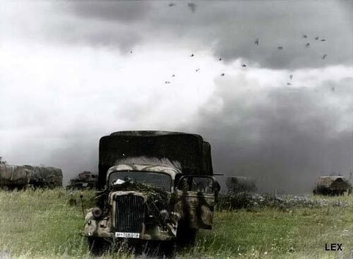

    Исходя из того, что для автомобилей был характерен маскирующий мелкопятнистый камуфляж. Начали изучать существовавшие схемы и варианты его нанесения на технику. Он представлял собой извилистые зелёные и (или) коричневые полосы, своеобразной «сеткой» покрывающие всю площадь объекта. Просмотрели специализированную литературу, фотодокументы времен WW II и фото с реконструкций, где присутствовал Opel Blitz в различных вариантах маскировочной окраски.
    Но более всего нам понравился нижеприведенный вариант.
    Он же но в колоризации.
    На такой схеме нанесения маскировочной окраски и остановились.

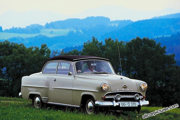

    Слежу за вашей темой. Много интересного по марке Опель. Объясните мне пожалуйста, какое отношение к разделу ВИР имеет Франкфуртское международное мотор-шоу 1953 года? Ваша тема о технике клуба? У вас есть Opel Rekord 1950 года?
    Спасибо!

    К сожалению в нашей военно-исторической группе нет Opel Rekord 1950 года выпуска. Машина эта конечно очень интересная (и лично мне очень нравится), но не относится к реконструируемому нами историческому периоду.
    Основным лейтмотивом данной темы по задумке должны были бы стать имеющиеся в нашей ВИГ автомобили Opel Blitz и Volkswagen Тур 82 (Kübelwagen). История их создания, приобретения группой, восстановления, использования на мероприятиях и т.п. Кроме того, в этой теме мы хотели кратко осветить роль данных автомобилей в WW II и ответить на те вопросы которые нам наиболее часто задают во время проведения военно-исторических мероприятий (об истории марки, модели, эмблем, названий и т.п.).
    Поскольку в данной теме по Opel Blitz и вообще по фирме Опель получилось довольно много информации, то в дальнейшем её название подкорректируем. А по клубному Kübelwagen сделаем отдельную темку.
