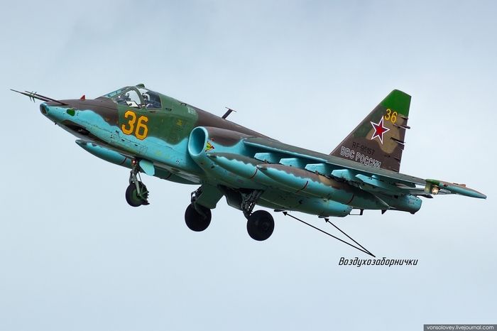

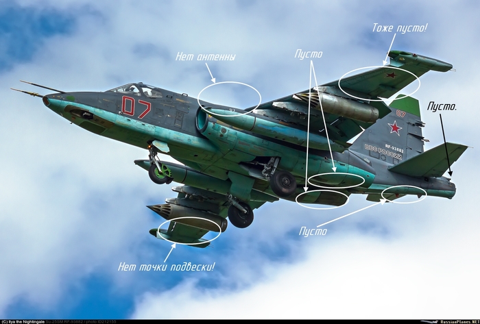

    На роль експерта в цих питаннях не берусь, тому сприймати інформацію як приблизну.
    Щодо першого – наскільки писали люди в інтернетах. Модифікування до СМ хоч і почалась десь в 2001 (перший екземпляр в 2002), але усілякі випробовування продовжувалися до 2006 і тільки з 2007 почали серійно модернізовувати в нормальних кількостях. Спочатку кілька в Липецьк, потім в Будьоновськ, потім в Чернігівку, потім в Приморсько-Ахтарськ, потім в 2014 ще кілька в авіабазу в Кант (Киргизстан). Усього шось типу 84 шт (бо вони на них послідовні номери малювали, типу Су-25СМ-84 найбільший за номером був в Канті). З кінця 2015 виходили випробували модернізації до СМ3, десь з 2016 почали поставляти серійно. В одному реєстрі перераховано 20 шт з відкритих джерел, в яких станом на травень 2018 було 16 шт та контракт на модернізацію ще 4 до листопада 2019. Але також за відкритими данними з різними RF-номерами виходить, що намодернізовували ближче до 25 шт. Але при цьому новин про це після 2018 якось не знаходиться. Куди йшло – я хз.
    Конкретно в 266 шап Стєпь – там була реконструкція аеродрому в 2013-2014, літаки передавали в 120 авіаполк (Домна), потім наче в 2016 повертали, але зі мною людина в інтернеті сперечалася, що зараз в Стєпі вітер віє і нічого немає. Деякі пілоти по некрологах які наче мають бути в Стєпі, при цьому наче також в Домні. Хз. Але можливо, що звідти як раз не модернізовані. І скоріше за все звідти Вагнер взяв.
    Щодо другого питання, як відрізнити. По-перше, на один пілон на крилах менше. По-друге, ззаду стирчала антенно-фідерна система РСБН ("радиотехническая система ближней навигации"), яку прибрали. Ще згори прибирали УКХ-антену, але наче на см3 повернули. Картинки нагуглив якось росіянина з 2016. Посередині модифікація БМ, в якій інші двигуни і тому додаткові повітрозабірники на гондолах знизу
    су-25
    су-25бм
    су-25см
    су-25см3

    > Щодо другого питання, як відрізнити. По-перше, на один пілон на крилах менше. По-> друге, ззаду стирчала антенно-фідерна система РСБН ("радиотехническая система ближней навигации"), яку прибрали. Ще згори прибирали УКХ-антену, але наче на см3 повернули. Картинки нагуглив якось росіянина з 2016. Посередині модифікація БМ, в якій інші двигуни і тому додаткові повітрозабірники на гондолах знизу
    Дякую, дуже схоже на правду! Буду придивлятися. На СМ3 "барахло" під хвостом - це система попередження про лазерне опромінювання, а перед нею - пара сенсорів системи ультрафіолету (сигналізації про пуск ракет).
    Виходить, до рівня СМ було модернізовано до кінця 2018 р. 84 машини, а до СМ3 - лише 23 (найбільший СМ3-107)? Всі інші - звичайні Су-25?

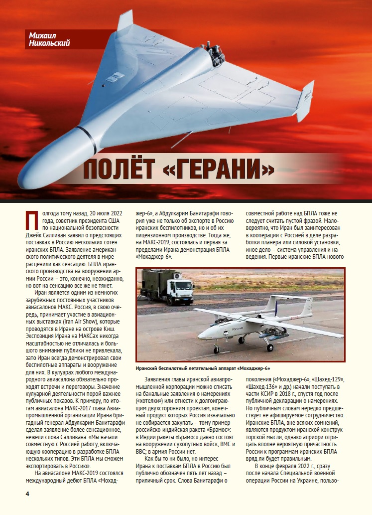

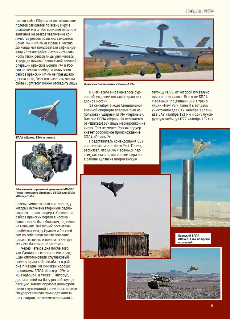

    Знай свого ворога: "Шахеди"
    лютого 24, 2023
    Стаття з лютневого числа м-скальського часопису "Авіація і касманавтіка". Є деякі цікаві моменти, зокрема, фактичне визнання того, що "Герань" - це насправді "Шахед". І переліки закордонних комплектуючих у цих БПЛА.

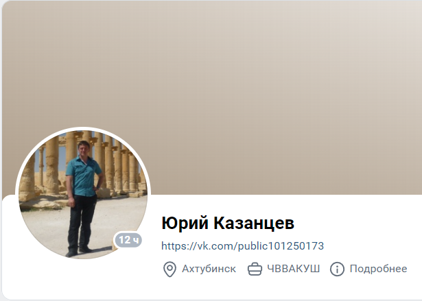

  15. Игорь Вальчук
    Игорь Вальчук Stabsfeldwebel
    568
    Одеса
    его отец - штурман, выпускник ЧВВАКУШ
