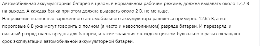

    14+-0.2, если это новость, нормальное напряжение в сети. Одна банка аккумулятора 2.2., таким образом полностью исправный аккумулятор имеет на клеммах 13.2 Вольт. Речь о свинцово кислотных, у других несколько отличается напряжение по элементам, но близко к 2.

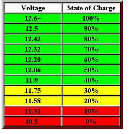

    Не, я согласен со всеми что реально 14 вольт. Ну если на средних оборотах и норм генератор.
    Когда не заведена - показывает 12,4 В.

    все це так...все це вірно...але але але...але ви привели дані для свинцевих акумуляторів минулого століття ;)...старі свинцеві з технологією Са вже мають підвищену напругу..
    а нові кальцієві акумулятори Са/Са ще підвищену напругу ;)....в нових машинах вже давно регулятори навіть не 14в а 14.4-15в ;)...при меншій напрузі систематичний недозаряд і вони скоро здихають...от тільки хто дивиться на яку напругу регулятор і якої технології впихнули акум?;)

    Так а что ремонтировать?
    Генератор свои 14 вольт выдает стабильно.
    А 12,4-12,6 когда постоит пару дней в гараже. Думаю это норм.
