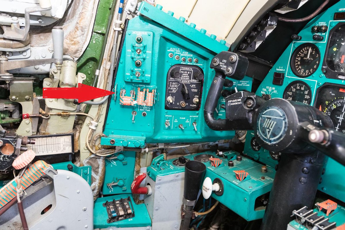

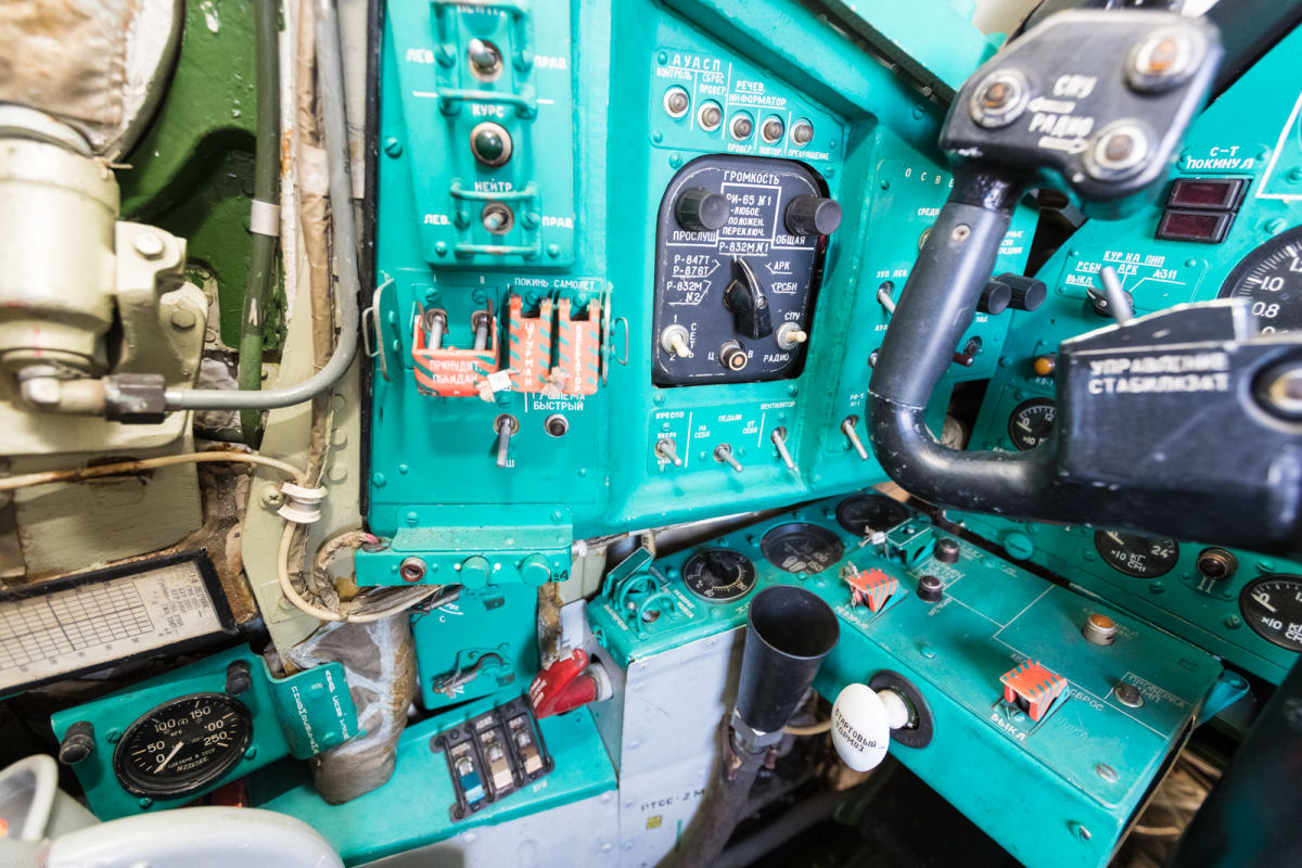

    Те что под колпачками слева от командира - просто двухпозиционные тумблера-выключатели "вкл - выкл".

    Черный раструб рядом с белой ручкой - писсуар.

    Штаны.

    Прочтите повнимательнее, что я написал. Как раз писал не о глюке цепи принудительного покидания, а о глюке замкомэска, сидевшего на месте командира.
    Добавлю еще раз: то, что под колпачками - выключатели, АЗСы - на панели. Включаются обязательно все перед запуском двигателей, а что бы случайно не пропустить, проверяются общей планкой вверх, т.е. в положение "включено".
    При выключенном выключателе у командира АЗСы можно щелкать как угодно.
    При включенном выключателе у командира, включение АЗСов этой цепи дает команду на сработку "Поехали".

    Не даёт.Попробую объяснить по простому,если вам Облэнерго подаёт свет в дом то у вас в комнате свет не загорится пока вы не включите выключатель также и в л/а ,лень сейчас рыться в шкафах бо пол дома разбужу где-то у меня сохранились карты подготовок но на сколько я помню это обязанность правка перед запуском двигателей проверить вкл.всех АЗС на задней панели.

    При чем здесь обязанность правака? Правак ее выполнил согласно карте и трое полетели.
    Попытаюсь "на пальцах" объяснить еще раз. Панель АЗС - это панель на которой расположены автоматические предохранители (в быту - "пробки" или аналогичные(по сути) АЗС, которые в квартире или на лестничной площадке на щите вместе со счетчиком). Выключатель - это и есть выключатель. В быту - то чем вы щелкаете включая свет в комнате, туалете, кухне...).
    И так: Облэнерго подключил к вашему дому свет (запущено ВСУ на с-те), АЗСы на панели в коридоре выключены. Вы включаете выключатель в спальне, но лампочка не горит. Оставив выключатель включенным, Вы идете в коридор, включаете АЗСы своей квартиры и свет в спальне загорается (т.к. выключатель уже включен). Потом Вы можете включать любые другие выключатели и соответствующие лампочки в Вашей квартире будут загораться.
    Вывод: при включенном (случайно или намеренно, замыкании проводов в р-не выключателя...) выключателе "Принудительное покидание" при включении праваком соответствующего АЗСа на панели замыкается нужная цепь управления и поступает команда на исполнительные системы принудительного покидания самолета.
    По написанному Вами я решил, что Вы из летного состава. Я инженер по АО. Мы изучали не конкретный самолет, а системы. Конкретный самолет осваивали уже в полку. Ту-22М2-М3 в полку я не осваивал, но неплохо знаком с Су-24, там системы аналогичные.
