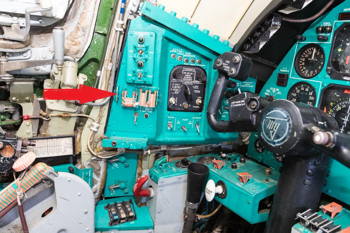

    "При подготовке к полету по упражнению, после запуска ВСУ и работе с оборудованием кабины, командир корабля, который заместитель командира эскадрильи, произвел включение на панели АЗР всех автоматов рычагом пакетного переключателя. При этом произошло срабатывание системы принудительного покидания экипажа по штатной схеме (командир корабля покидает самолет при этом самостоятельно).
    При срабатывании системы принудительного покидания произошел сброс четырех крышек фонарей и катапультирование трех членов экипажа. Механизмы катапультных кресел сработали штатно, отделение членов экипажа и ввод в действие спасательных парашютов произошел штатно, но из-за отсутствия условий безопасного покидания воздушного судна (скорость менее 130 км/ч), купола парашютов не наполнились. Три члена экипажа погибли при падении на бетонную поверхность стоянки самолетов с высокой вертикальной скоростью. Кресла КТ-1М.
    Проводится расследование."

    Я конечно не знаю нюансов в этом аппарате,во всех прочих чеки предохранители кресел снимаются в последнюю очередь,когда все уже уселись,пристегнулись,устроились.Садишься поверх скоб,пропуская их между ног.Раздолбайство это хорошо.

    Тумблєри хароші, колись на залізничних фонарях такі були.

    Азс называются.Автомат защиты сети.

    Там нет ручек, что между ног болтаются (как например, на Су-24), там ручки на креслах.
    Судя по известным ньюансам, экипаж уже сидел пристегнутый, люки закрыты, т.е. чеки однозначно сняты и у стартеха.
    "Принудительное катапультирование экипажа выполняется командиром, для чего достаточно поднять колпачок и включить тумблер «Принудительное покидание» на левом борту кабины лётчиков."
    Замкомэска сидя слева включил тумблер, цепь замкнута, но на панели АЗСы "Катапульт" выключены. Правак или штурман (не помню у кого эта панель) общей планкой щелкнул АЗСы, цепи замкнулись и троица, кроме командира (левака) полетела, пробивая креслами не до конца сброшенные люки. Левака разве что струей кресла присмалило.
    Жаль, что катапультирование не вниз, было бы просто красиво вбитые в бетон кресла, да и самолет повредили бы качественно.
    Замкомеску особисты будут долго рассказывать, что нельзя трогать тумблер «Принудительное покидание»:D.
