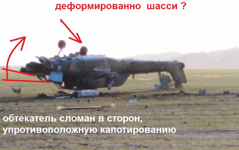

    Х.з. С одной стороны разрушение фюзеляжа отсутствует и даже хвостовая балка не отлетела... С другой - а вверх колесами он как оказался? 4 км от торца говорите? :) Дальний привод там живет с неплохим антенным полем. Совпадение? Здается мне ассы(знаю) путлера неправильно давление поставили и заходили себе на посадку, заходили пока не повстречали элементы конструкции ДПРМ. Скорости совсем развалить вертолет им не хватило, а на полубочку вполне. Гравитация, бессердечная ты штука...

    ...лично мне представляется, что оне хотели приземлиться, получилось жостко и на ДВЕ точки с посадочным крЕном на одну из сторон.
    При непогашенной вертикАльной составлЯющей скорости аппарат продпрЫгнул с опрокидыванием на противоположный борт и цепонУл лопастЯми за грунт.
    Двигла тут же поймАли клИн и фюзеляж поставило на (уже не вращающуюся) "звезду" ....
    и ЕЩЕ - може у него там центр тЯжести (из-за двигателей) ??

    давно все садятся на две точки,передняя опора потом опускается,абсолютно все,а вертушка садится на одну-правую,такая физика,нормальные летчики могут ездить по аэродрому на этой самой правой.Переворот случается у вертух по разным причинам,чаще всего-обрыв трансмиссии рулевого винта.И мне видится просто заводской брак.То что эти ныне покойные чмыри были таки достаточно опытными сомнений не вызывает.чтоб они все здохли.Развесовка,ц.т.-вещь неизменная в авиации.

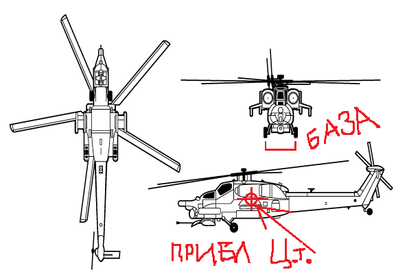

    я про то, что база передних точек соприкосновения довОльно УЗКАЯ, а Ц.Т. - высОкий при пустом фюзеляже - т.е. замЕтная/конструктивная склонность к опрокидыванию (непрощение ошибок пилотирования конструкцией ?)...

    пилотирование и рулежка трошки отличаются,здесь оно перевернулось в воздухе,с некоторой долей могло и вперед кувырнуться,но тогда и балка отвалится.А центр примерно там и есть.

    от расскажите мне (пожалуйста), как оно перевернулось в воздухе ежели фюзеляж пр-цки без повлеждений.
    При срыве несущего винта его (фюз-ж) с 5 метров просто сплющит и моторы с мест посрывает и балку отобьет.
    при капотИровании - развАлит кабину и носо.обтекатель...
    Не ??
    Или я че-то не понимаю ?
