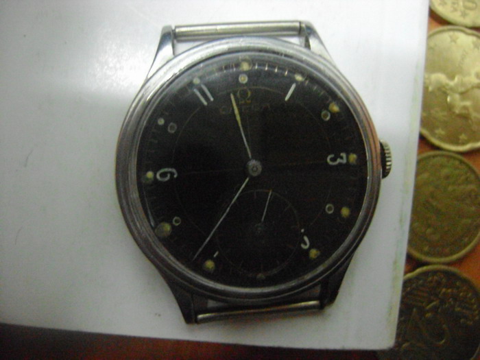

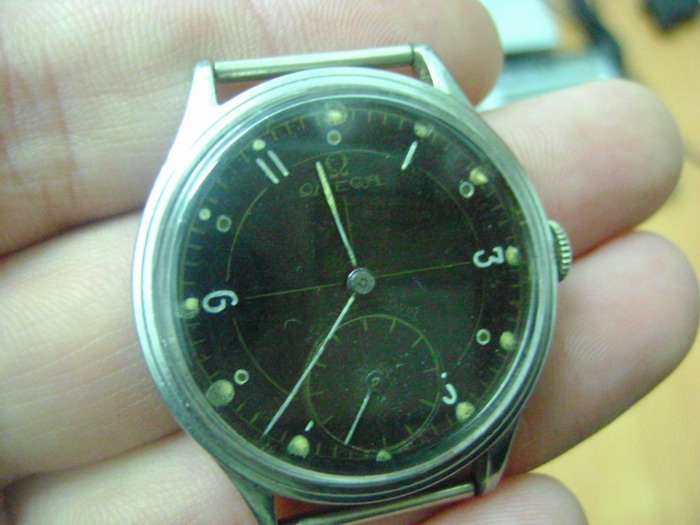

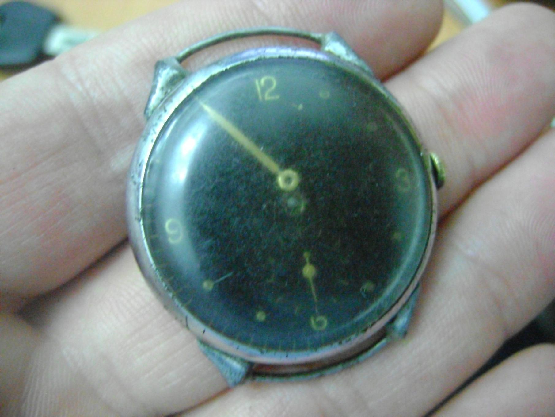

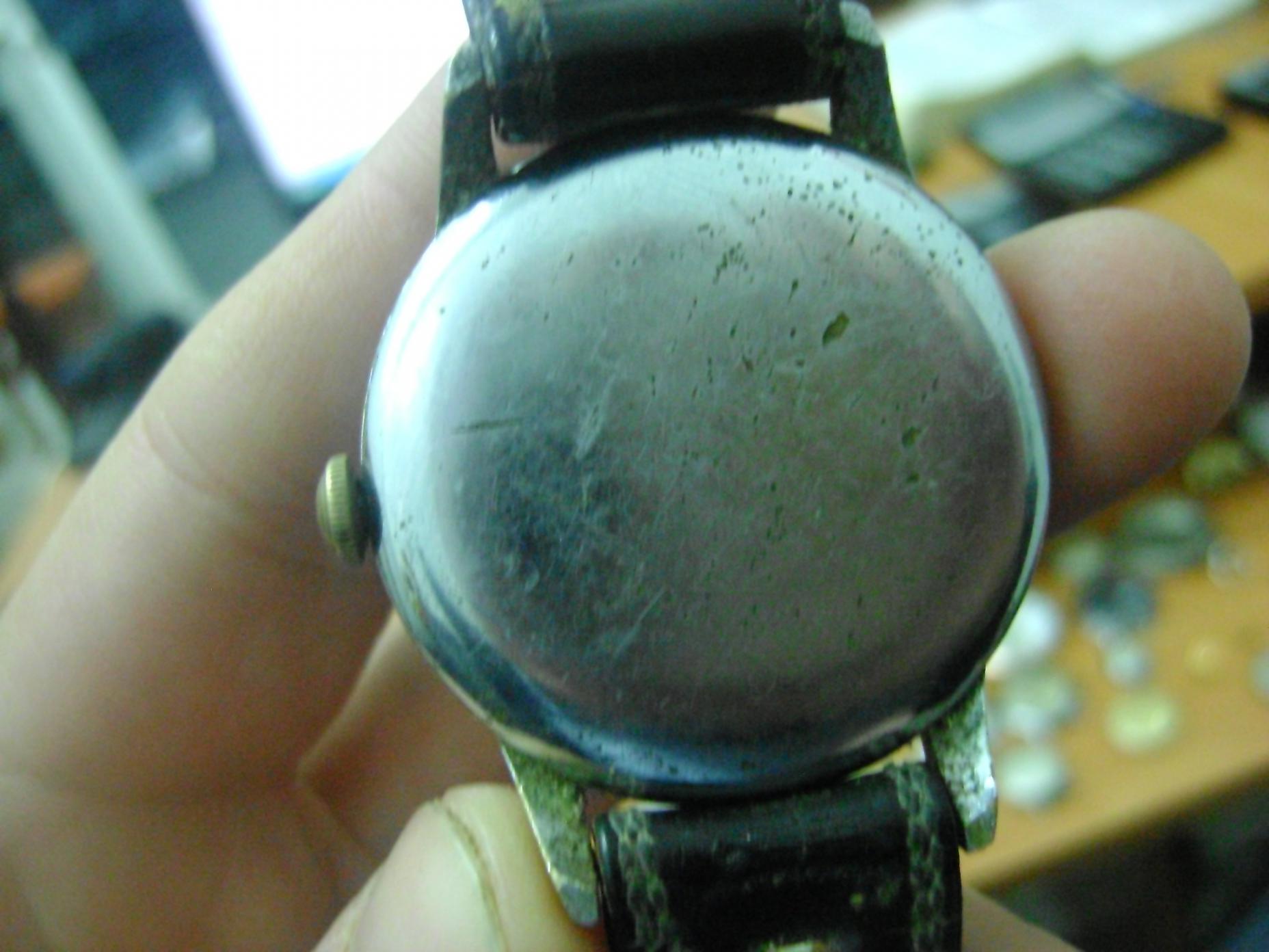

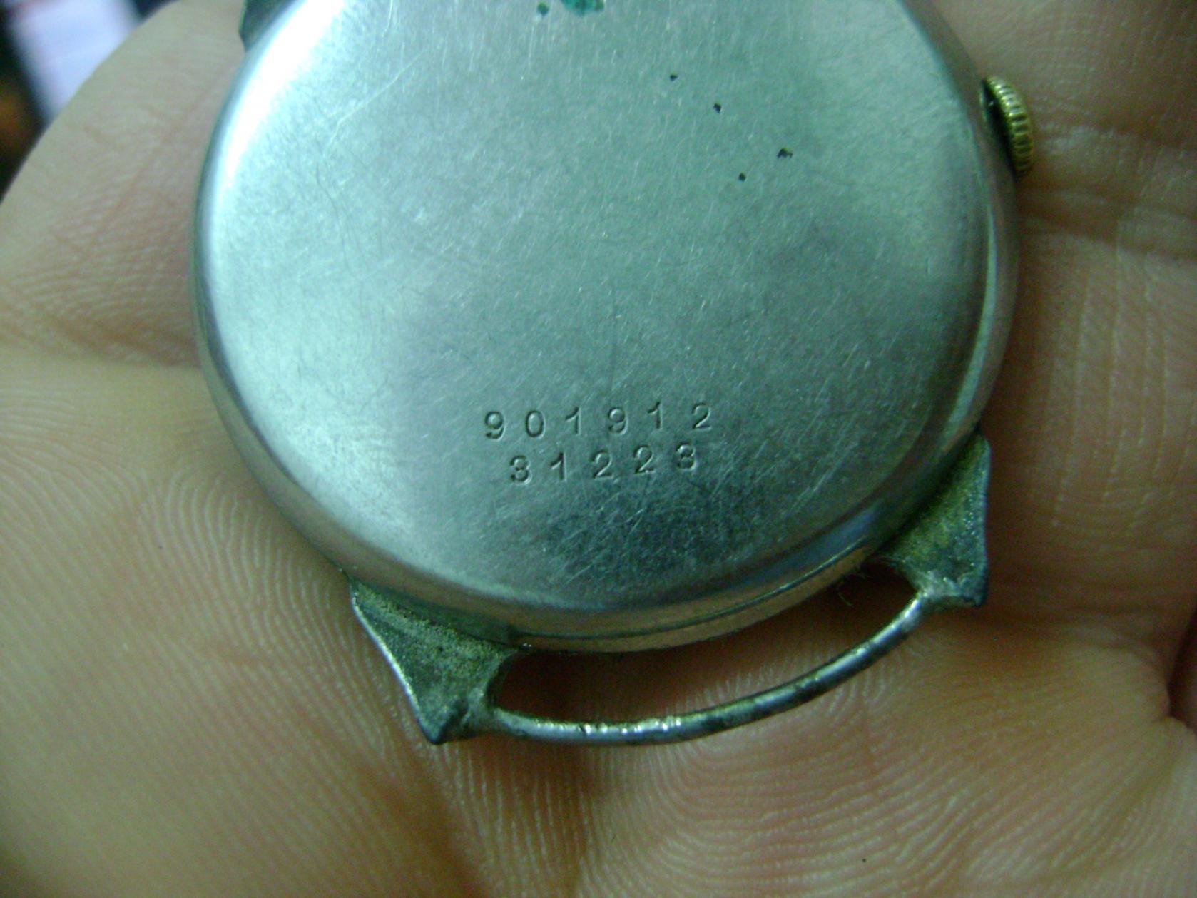

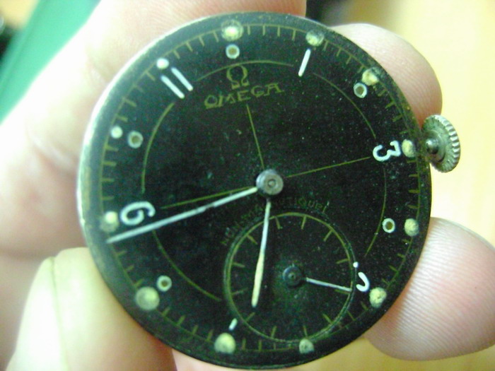

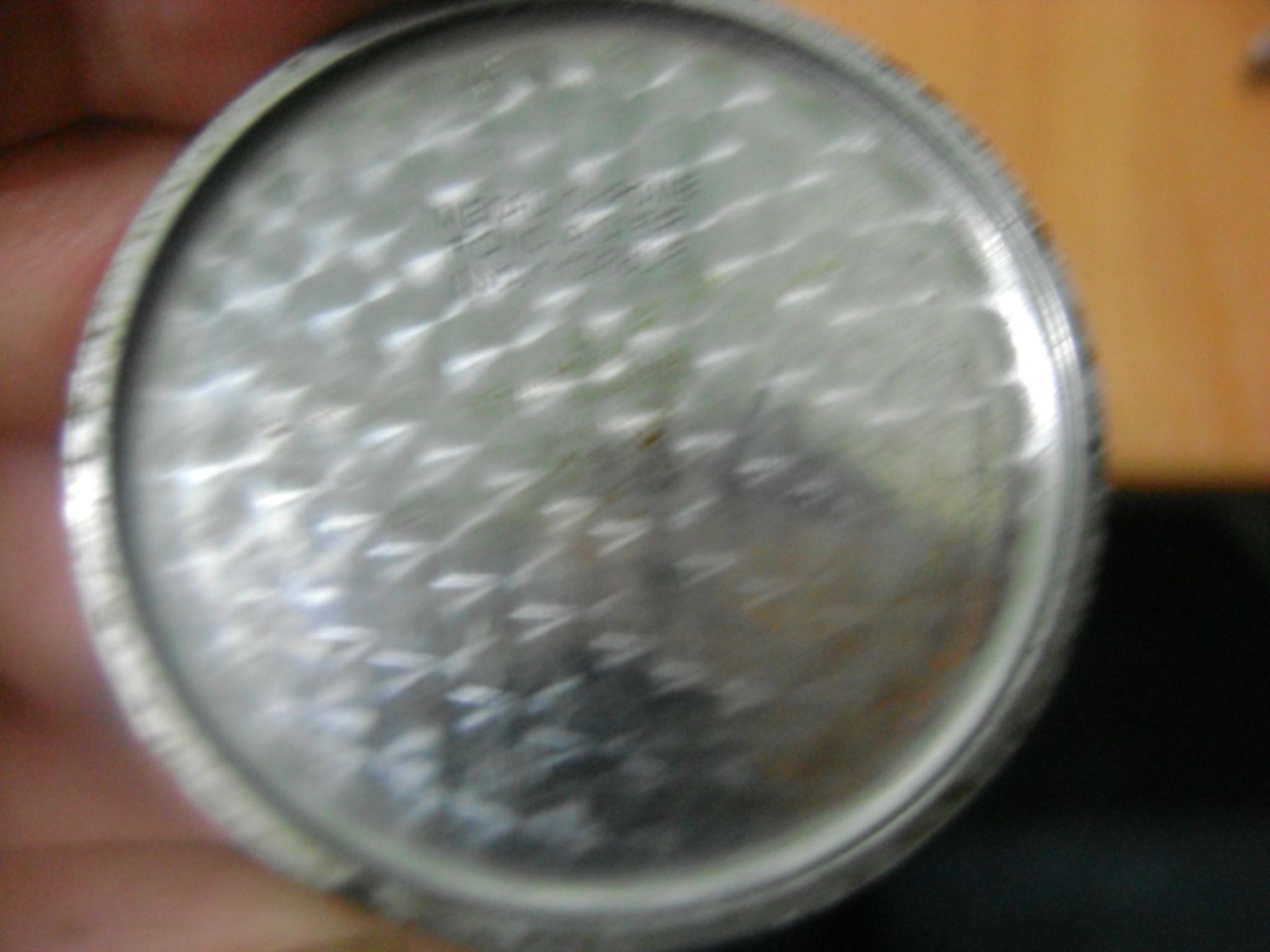

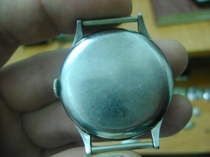

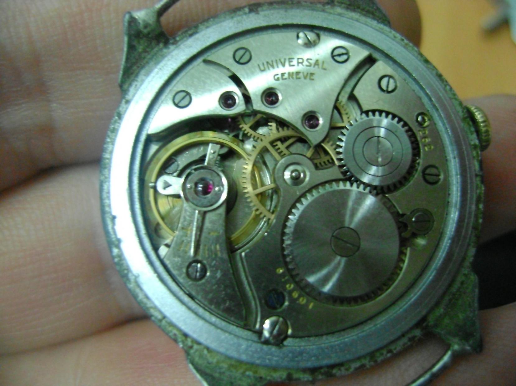

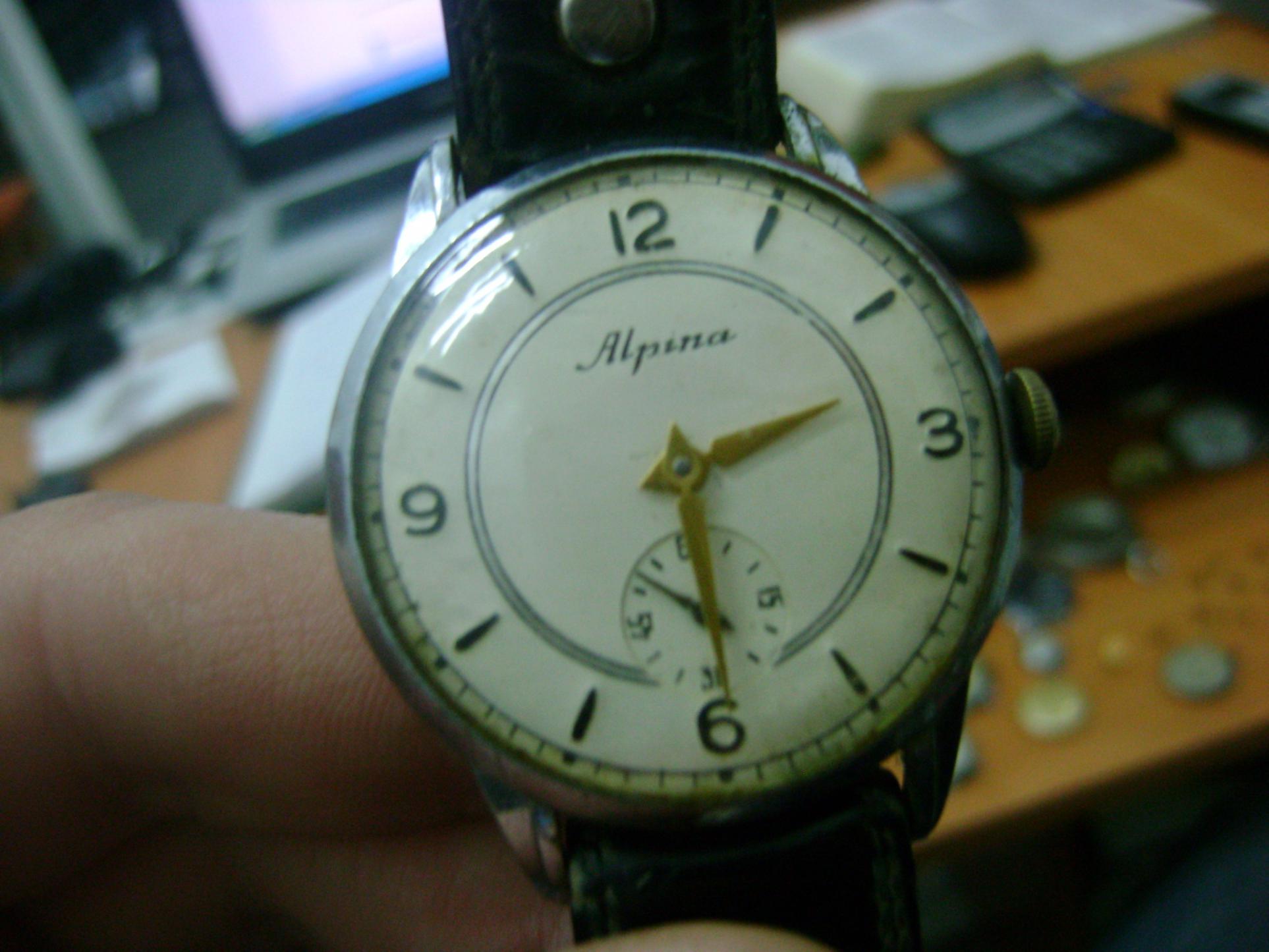

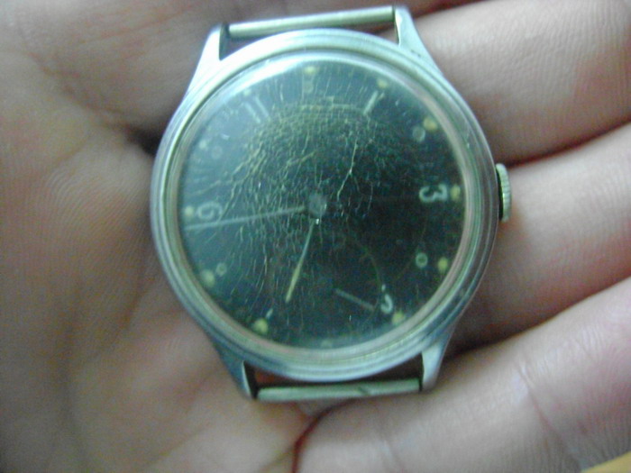

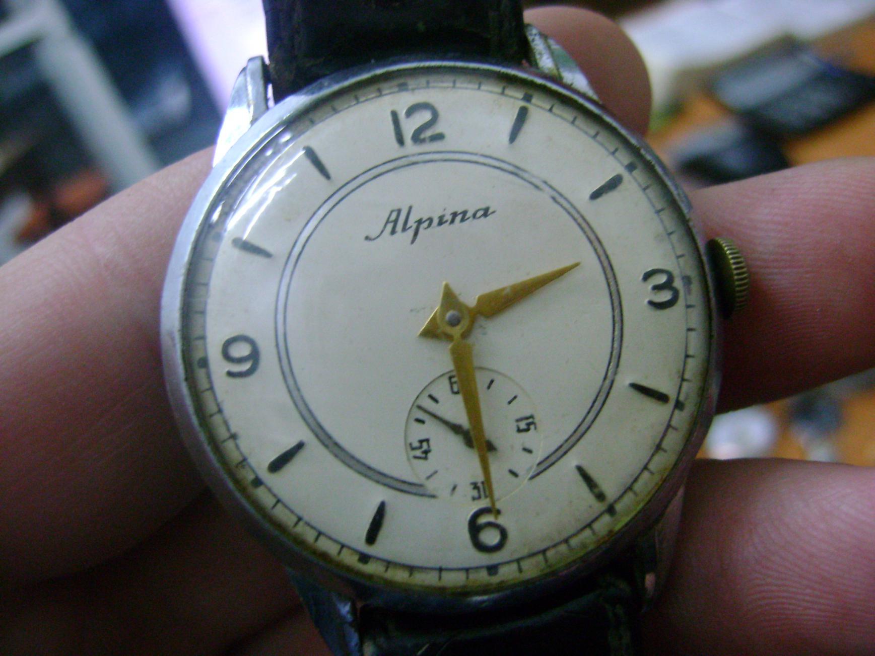

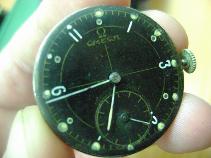

    подскажите по цене даных часов.омега и алпина неидут требуют чистки или ремонта.универсал идет только нужно прикрепить две больших стрелки.есть такие предположения што универсал ето еще довойна.? зарание благодарен.

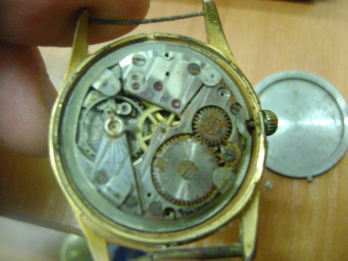

    первые часы не омега(у нее все механизмы подписные,ваш цифер неотсюда) вот данные про ваш калибр
    Universal 262
    Features manual wind
    sub second
    Data
    12''', Dm= 26.6mm
    15/17 jewels
    f = 18000 A/h
    power reserve 38h
    Example, year: signature; shock device
    1949: Universal Geneve, Swiss; Incabloc

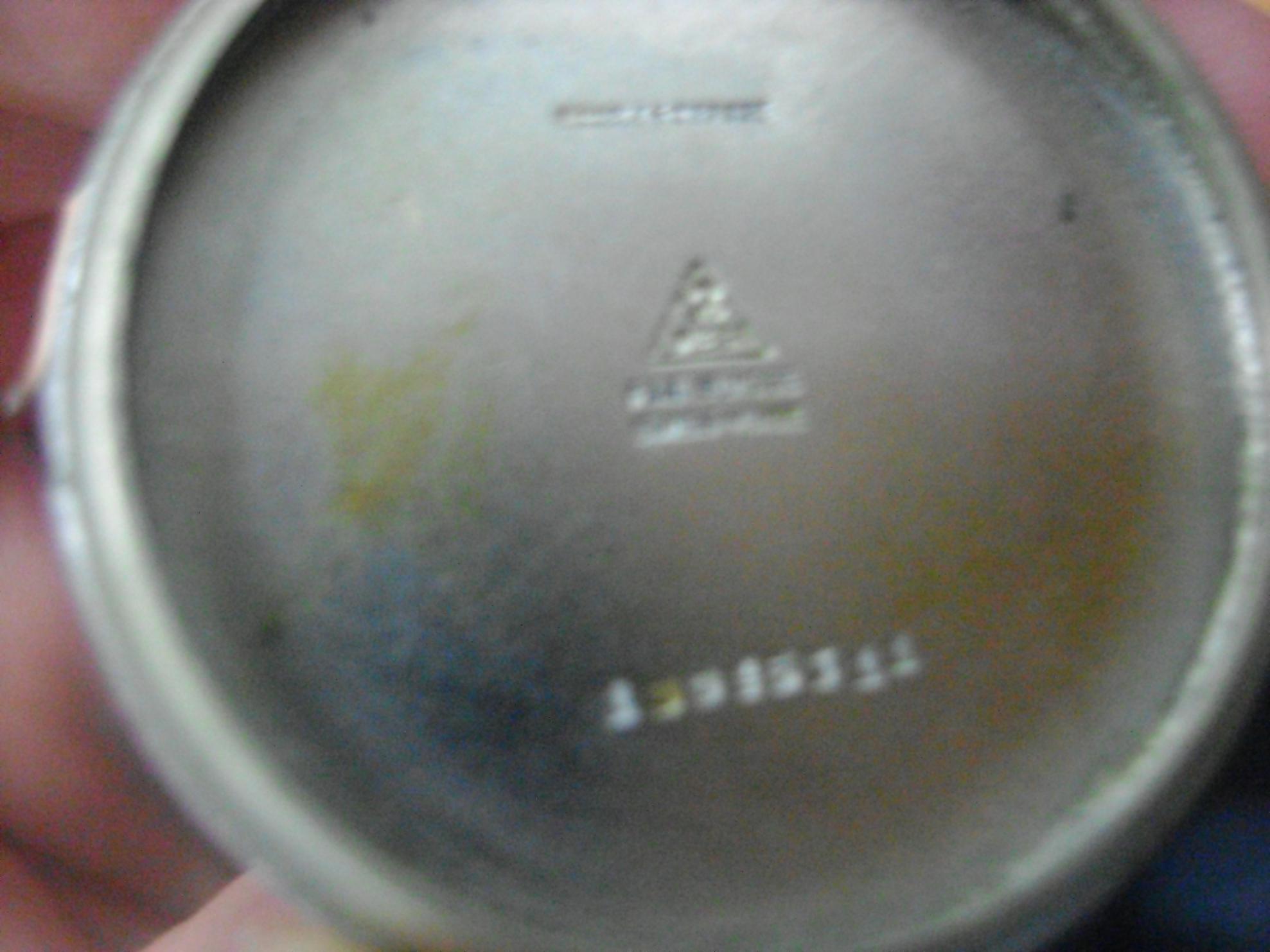

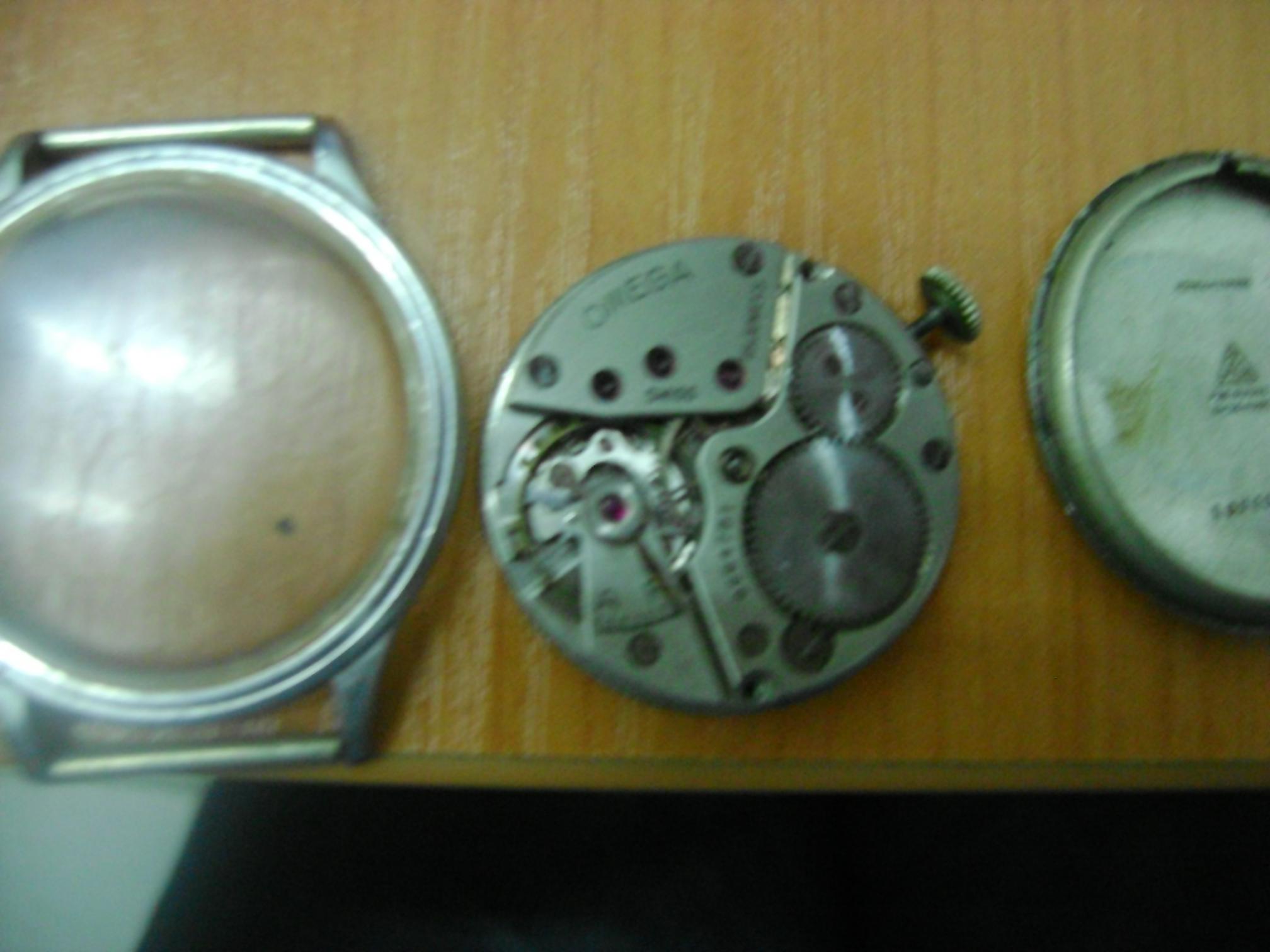

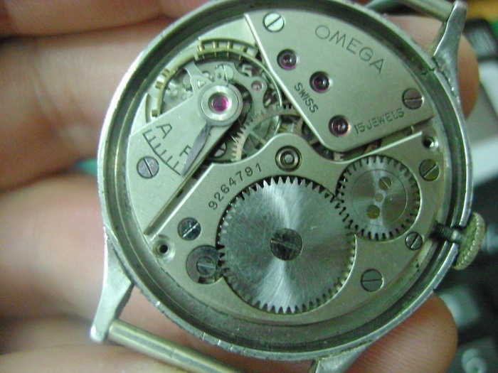

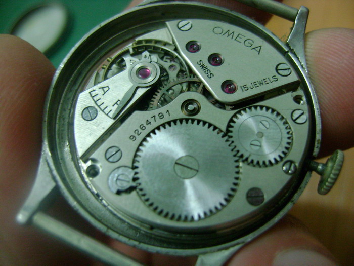

    интересная информация.токо што отписали с вотч ру по омеге наручной которые первые 4 фото.номер механизма 9462741 номер соответствует выпуску 1939-1944 году.годы второй мировой.войны.

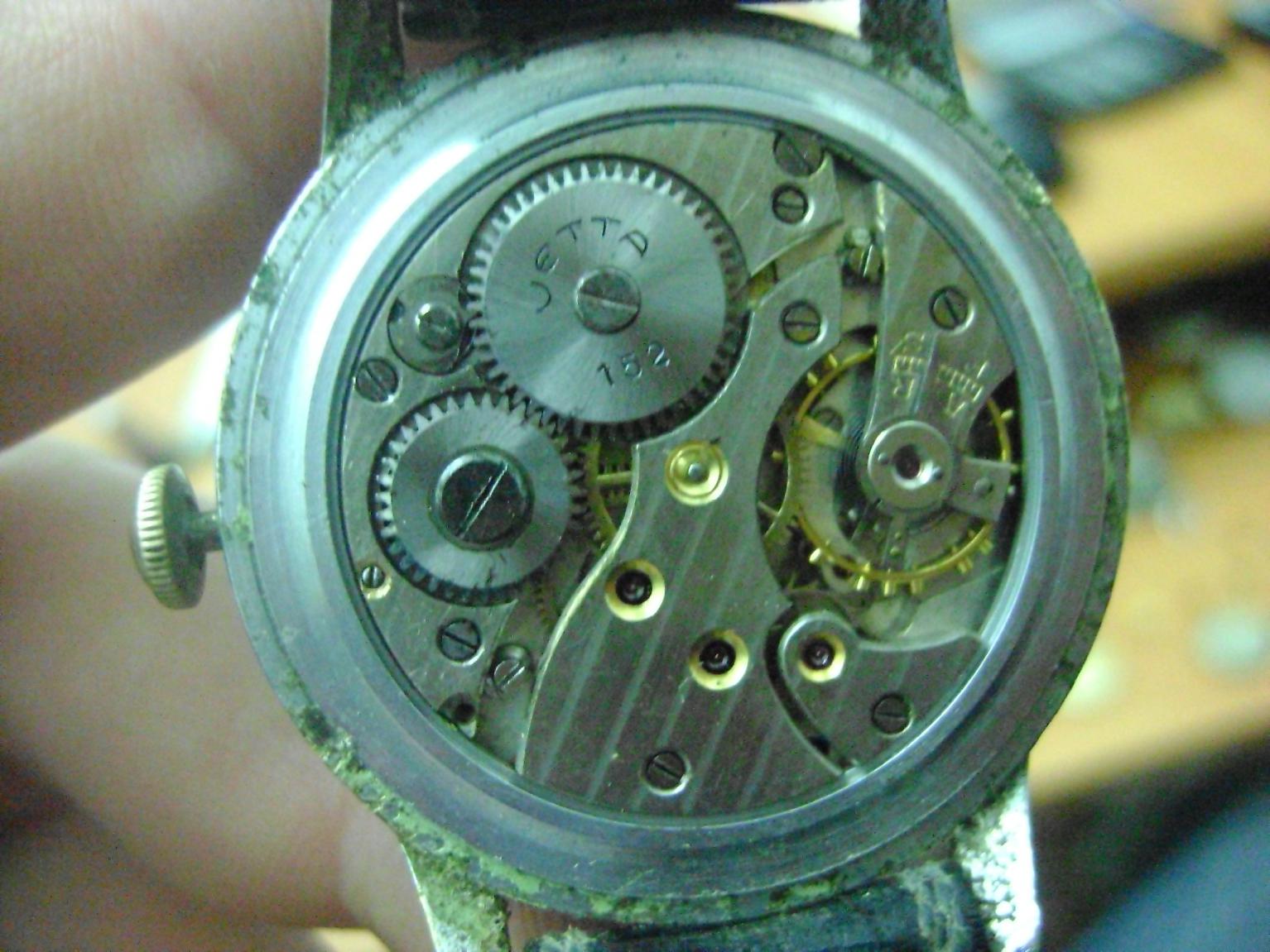

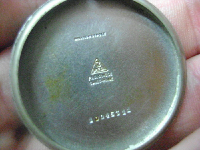

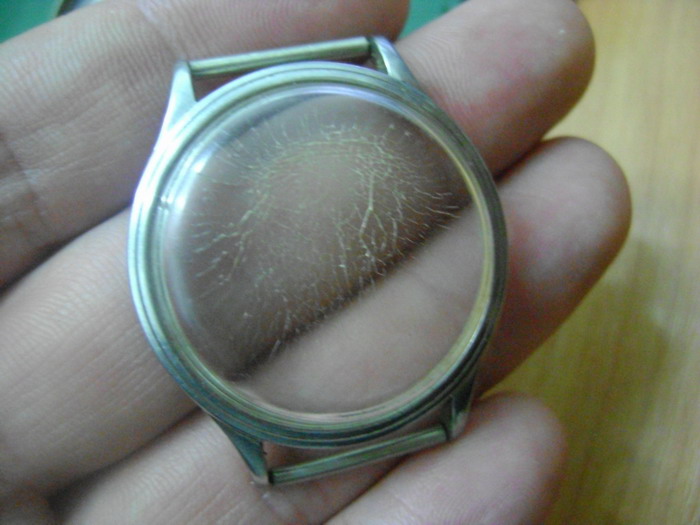

    вот фото механизма с номером.корпус сохранился отлично ни ржавчин ни раковин вот токо один минус часы неидут.пойду сегодня к знакомому попробуем их завести.

    Ага . разобрался с вашими часами.вначала подумал - речь идет про двое часов.

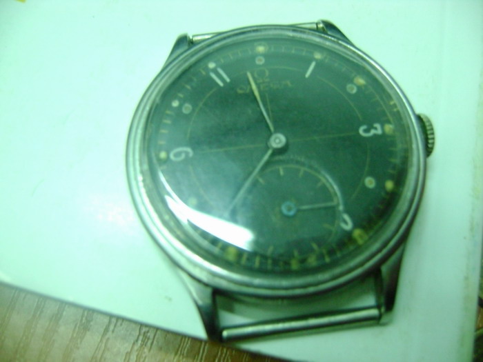

    Омега- на войну, остальные - сразу послевойна.По универсалу я данные вам выложил. третьи часы - сборная солянка, цифер не от них.

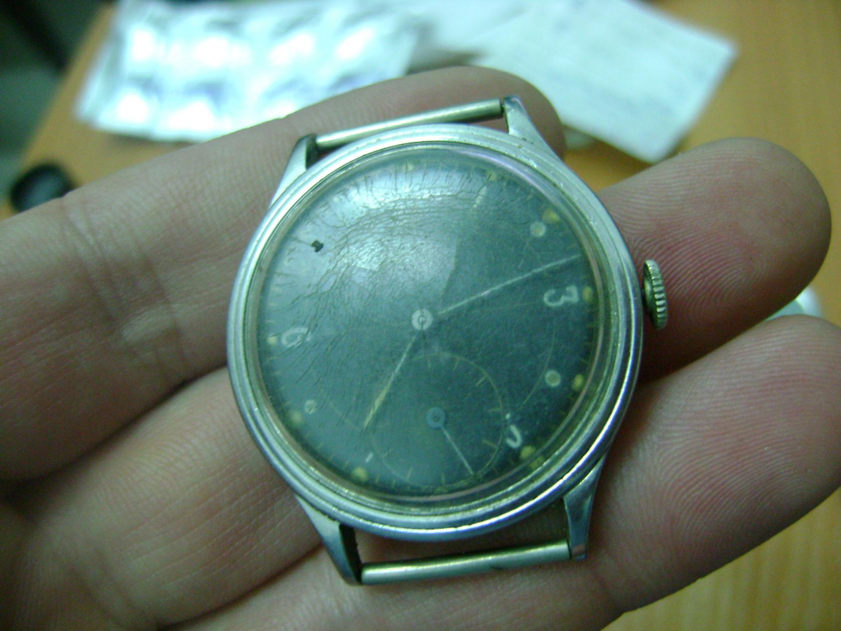

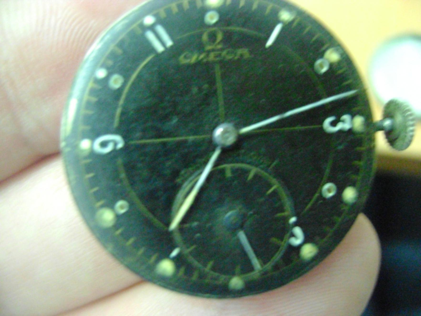

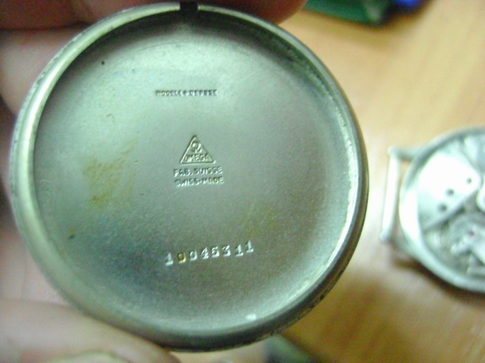

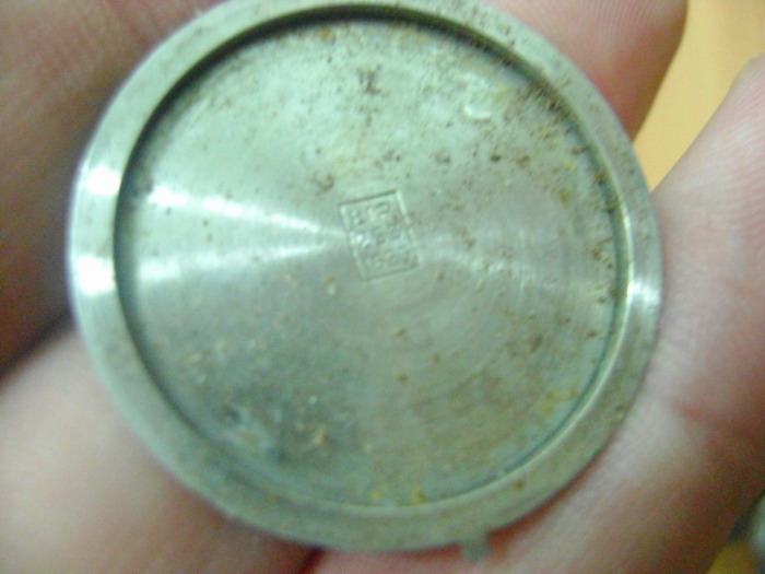

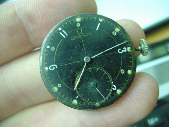

    Омега красивая . слов нет.Цифер почти в норме.Стекло уставшее- но оно легко меняется.А внешей стороне крышки нет обозначений?если есть - выложите
    Если повезет при осмотре- то грязь и застывшее масло.Но по любому есть смысл восстанавливать

    окей зделаю потом еще фото омеги.жалко алпина сборная .буду искать запчасти.

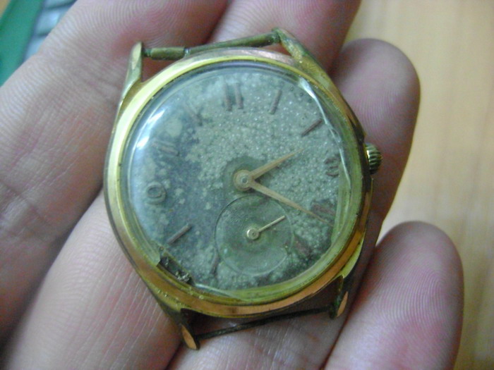

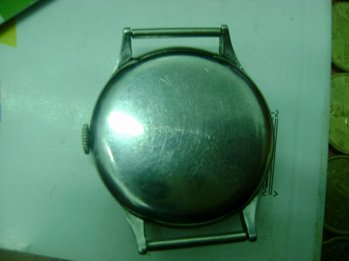

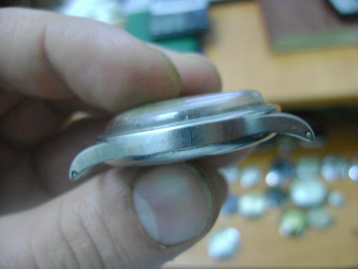

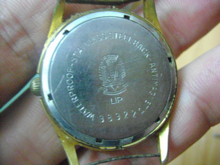

    вот фото как обещал.пока часы еще непошли .делаем.вот нашел еще такие часы цыфер затерт .битое скло.зади накришке есть номер и название лип.што за часы ? стоят чего или нет подскажите пожалуста.?корпус позолота 20.неидут

    Ну последние - французы! Известная фирма ЛИП. Которая сыграла не малую роль в советском часостроении! По цене тяжело... По таким фото скорее всего часы не идут, но если баланс в норме и механизм почистить то пойдут как милинькие! Механизмы у ЛИПов надёжные как по мне.. А стекло это вообще не проблема!

    был у знакомого мастера у омеги сломана ось будем ремонтировать.

    омега пошла .заменено стекло произведена чистка.часы как новенькие.так скоко стартовать по грошам? часы омега довойна все в оригинале.вот фото
