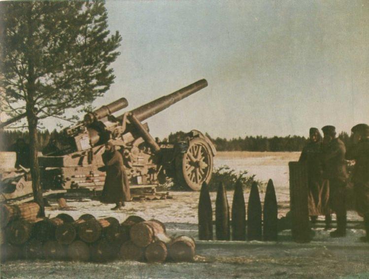

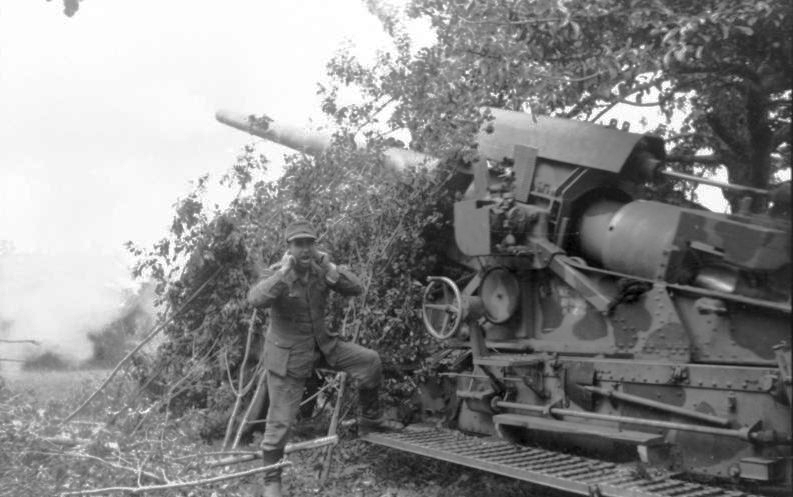

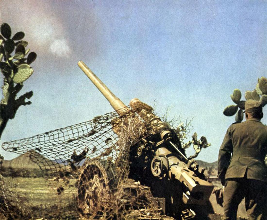

    Бежевый зимой?:eek:
    Это какой же индекс краски?
    Точно было три цвета: серый, жёлтый и белый.
    Единственное, что могу представить - известковый "зимник" поверх жёлтого.
    При смешивании вполне бежевый получается.
    Само фото будет в теме? Где снято?

    Да, ещё один момент.
    Пересмотрел весь свой архив по немецкой артиллерии (несамоходной).
    Крупный калибр (10,5 cm и выше) в большинстве своём окрашен в один цвет.
    "Пятнистая" К18 у меня только одна.
    Камуфляж же часто наносился на орудия ПТО.
    Маскировка крупного калибра осуществлялась сетями, подручными предметами.
    Также грамотно использовался рельеф местности.
