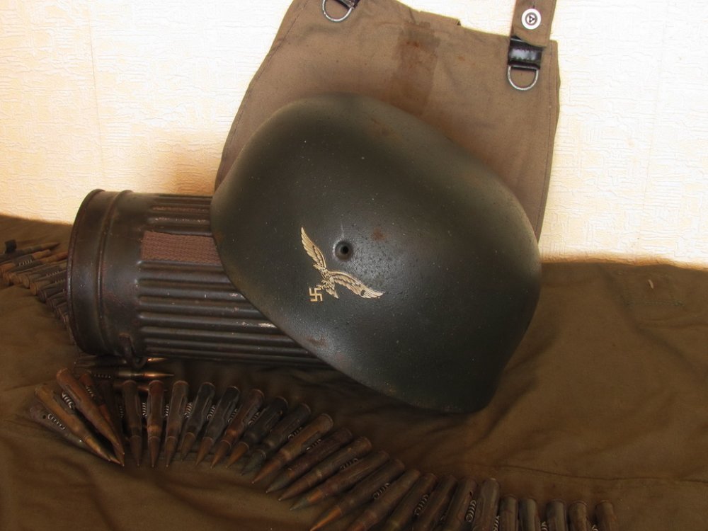

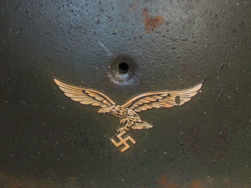

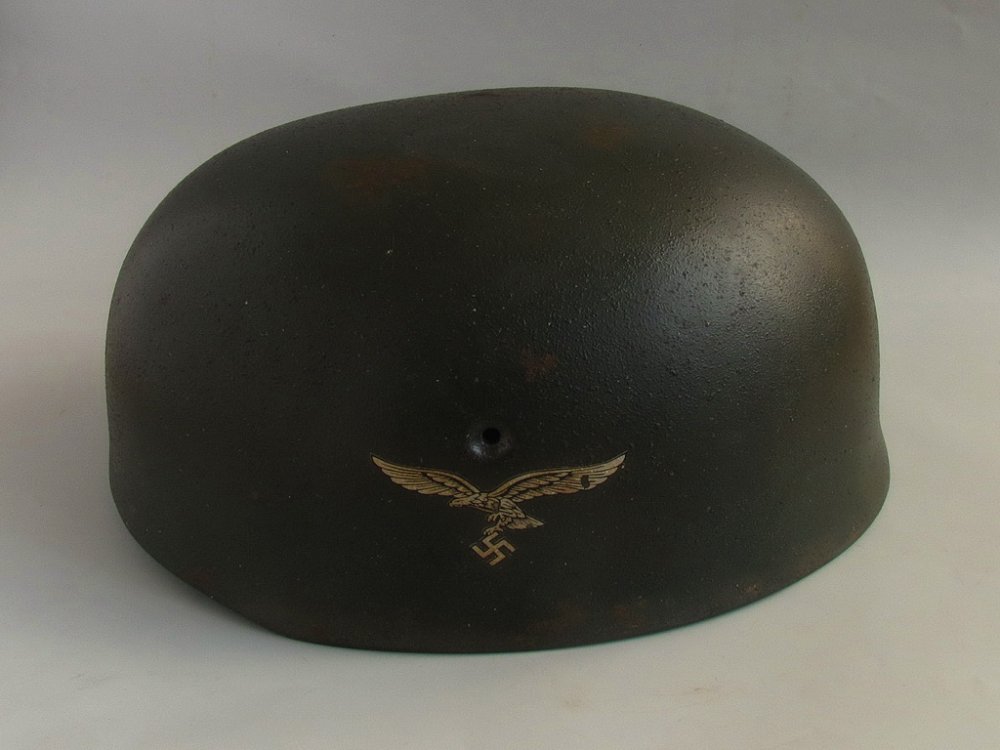

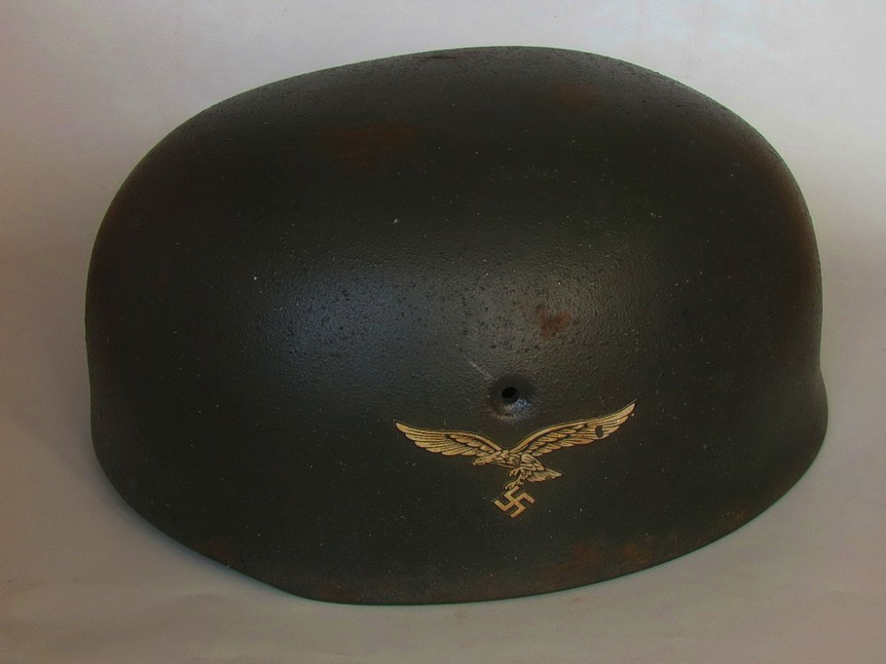

    Доброго времени суток!На суд комрадов моя очередная работа-окрасил пластиковую реплику м38.Выслушаю и приму к сведению вши замечания. 9.jpg

    Фактура на поверхности великовата, а так очень правдоподобно смотриться:smile_12:

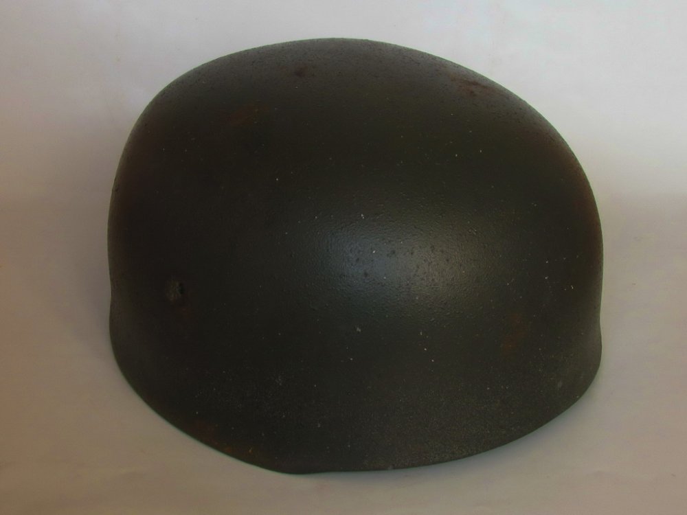

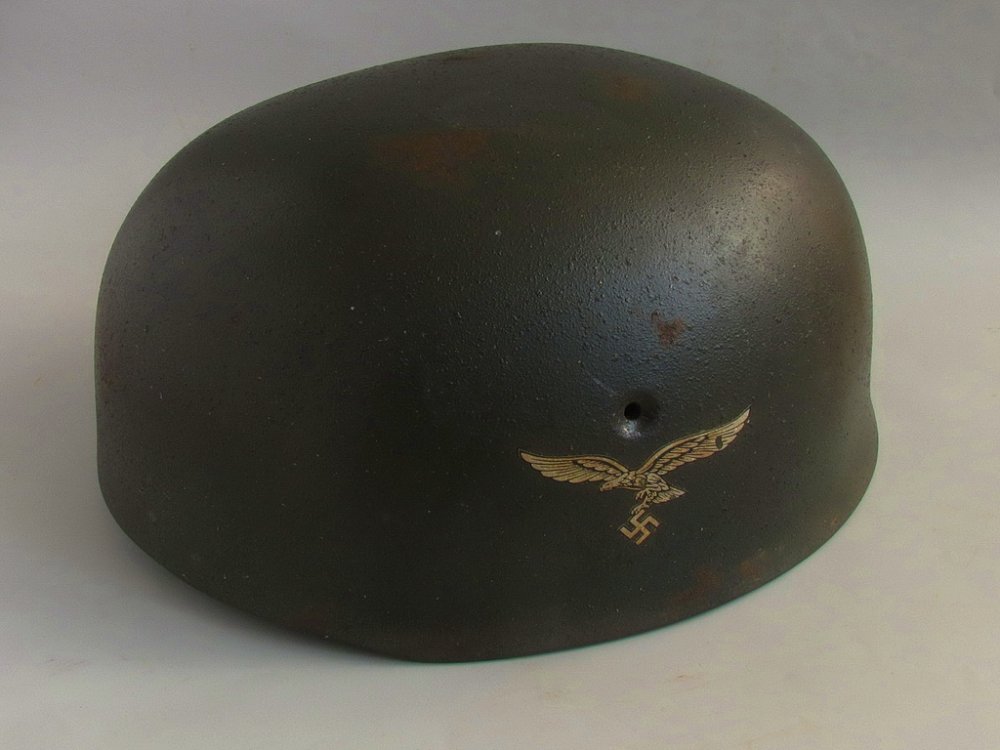

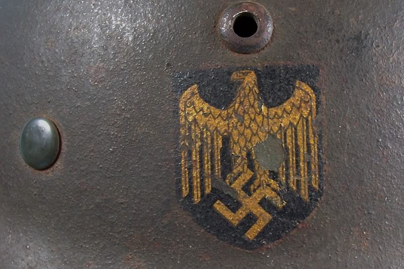

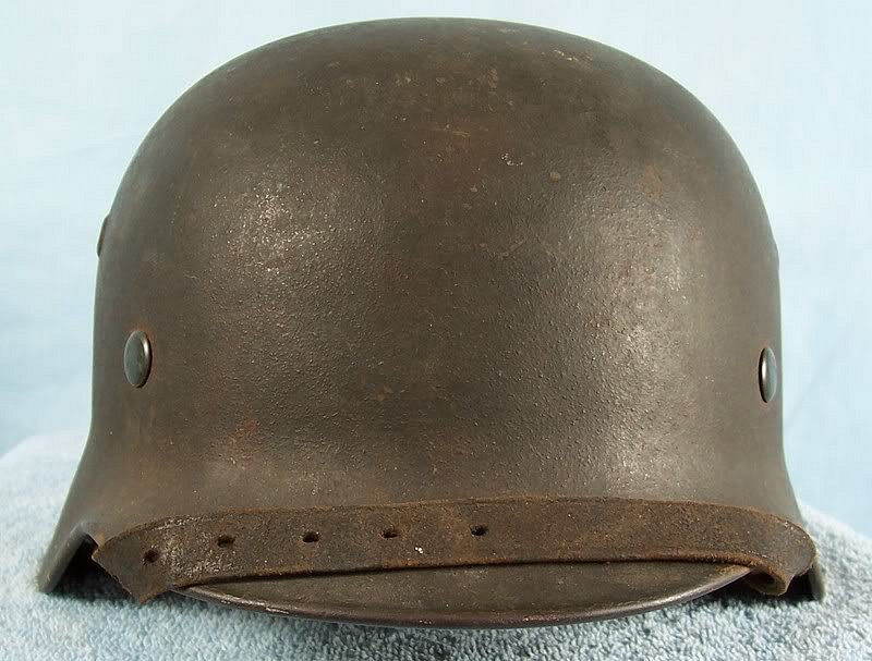

    вот фото фактуры поверхности оригинального шлема.Руководстовался этим фото.С ув.[​IMG]

    Очень даже хорошо вышло:smile_12:. Я бы ещё протёр тампоном с ацетоном, что-бы окончательно сбить глянец (всё-таки поблёскивает). Но это сугубо мои предпочтения.

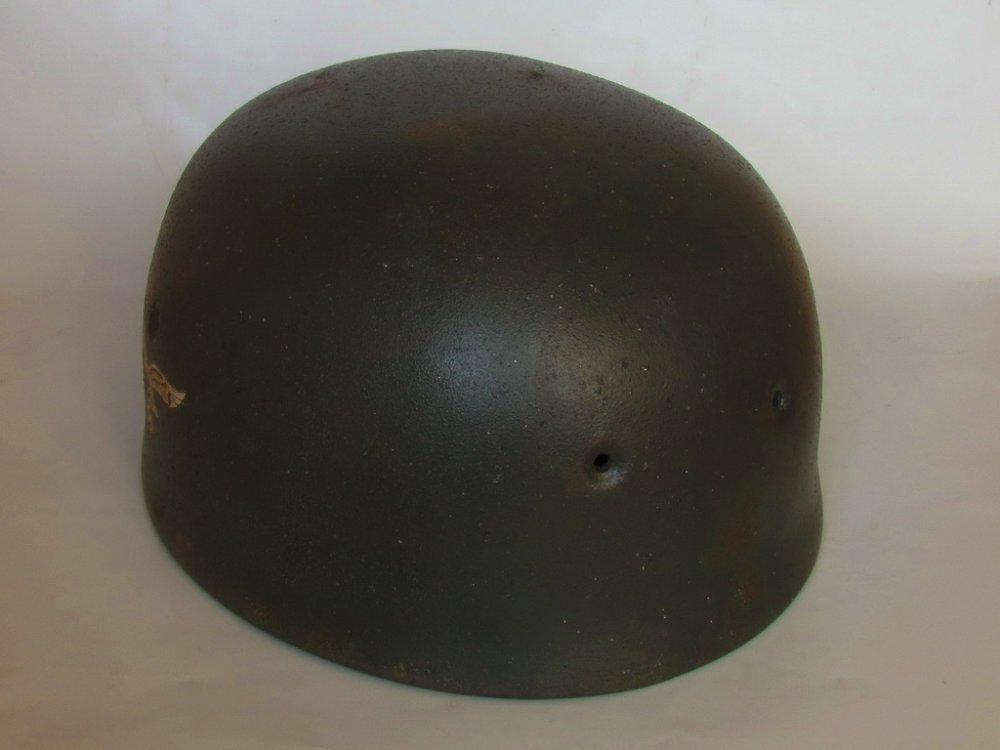

    [​IMG] Вы зачем песок сыпали?
    Если бы не песок я бы не заикнулся, а всё остальное сделано толково

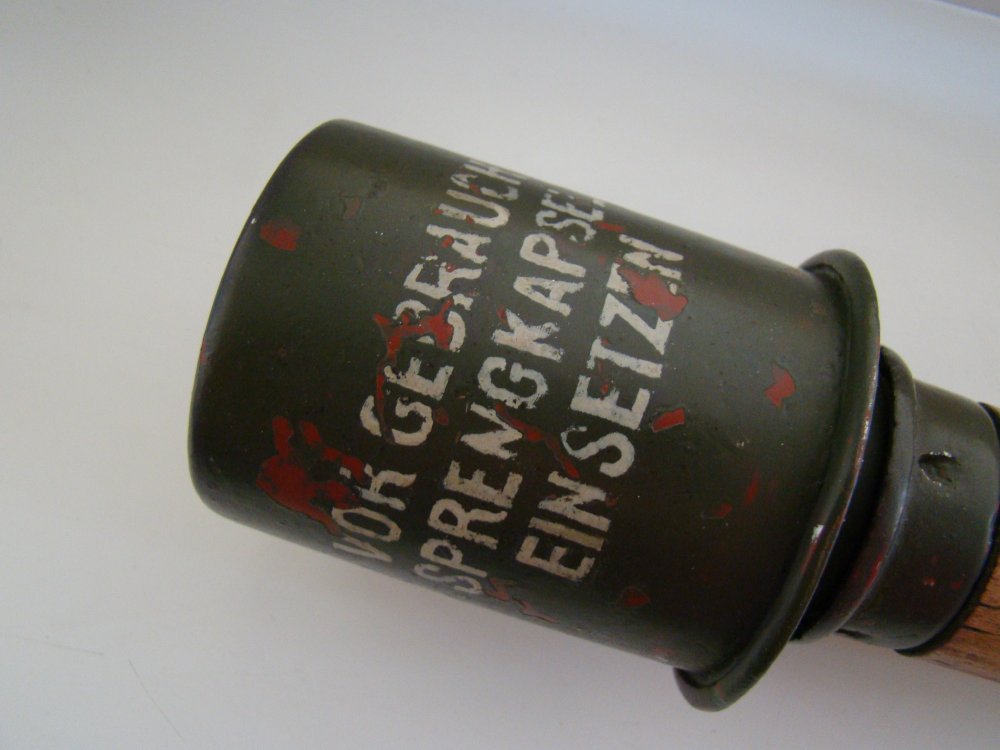

    Пробовал. Красил тиккурилой для наружных работ по металлу. После высыхания краска блестит, как у кота... Если брать именно ацетон и аккуратно протирать, то глянец сбивается без проблем.
    Я ни когда бы не советовал то, что не пробовал сам!
    С ув.
    К сожалению нет фото гранаты сразу после покраски. На этой фотографии после протирания ацетоном.

    Я придавал матовости протирая, не до конца полимеризовавшуюся краску, жесткой стороной посудной губки.На следующем шлеме опробую Ваш метод :beer:

    В целом хороший результат,но соглашусь с Алексом-покрытие должно быть без мусора,если не перекрас конечно.Поддержу Фроди по поводу ацетона,вот только этот способ не для Ньютонов и Ко.

    Работа понравилась, всё аккуратно. По поводу песка в краске, по моему он её не портит. Выглядит как будто ржавчина хочет пробиться наружу. По честному очень понравилась работа. В живую думаю выглядит отлично.

    Да, я экспериментировал на фото с декалью с макросъемкой, немного правда фактура на фото не передала реальной фактуры.
