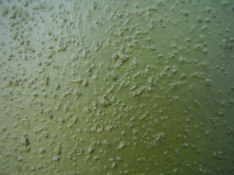

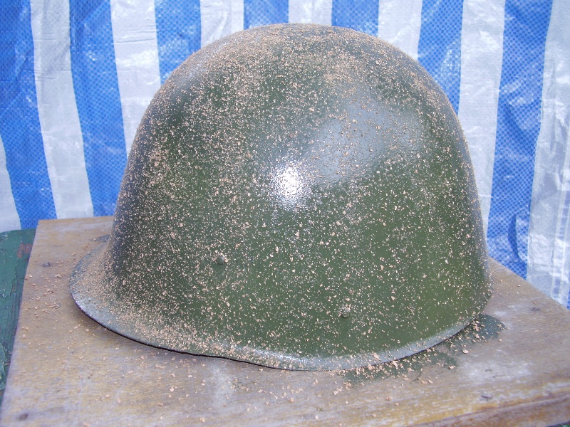

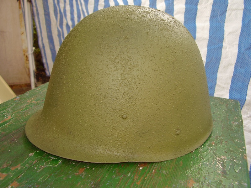

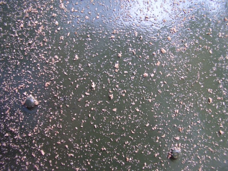

    Красим каску тонким слоем алкидной краской и присыпаем натёртой пробкой.Не сильно обильно,но и не допуская пропусков.После высыхания рукой притираем поверхность,удаляя лишнюю пробку и крупные кусочки.Красим вторым слоем и после подсыхания ещё раз притираем и заглаживаем рукой ещё не совсем высохшую поверхность.
