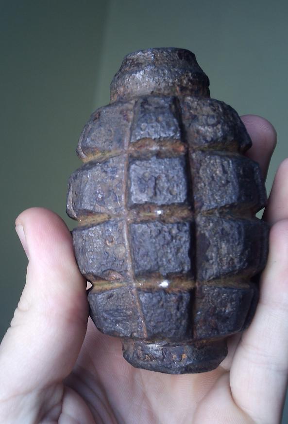

    дык в том то и дело,эфки в оригинале НЕТ,есть рубашка с РГ.они единтичны???и скоко оно тебе вышло???

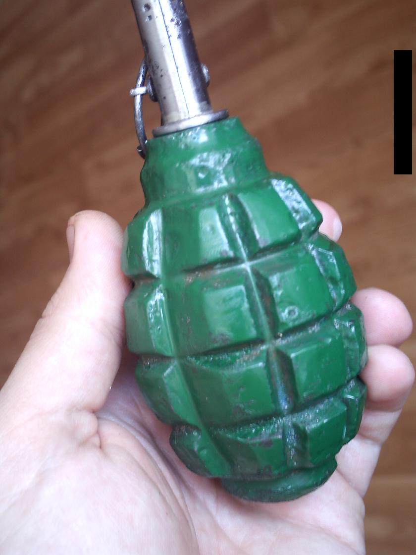

    Я свои грены крашу newton-military.
    (РГД-33 это конечно не Ф-1 :) , но на сколько я понял - интересует цвет)

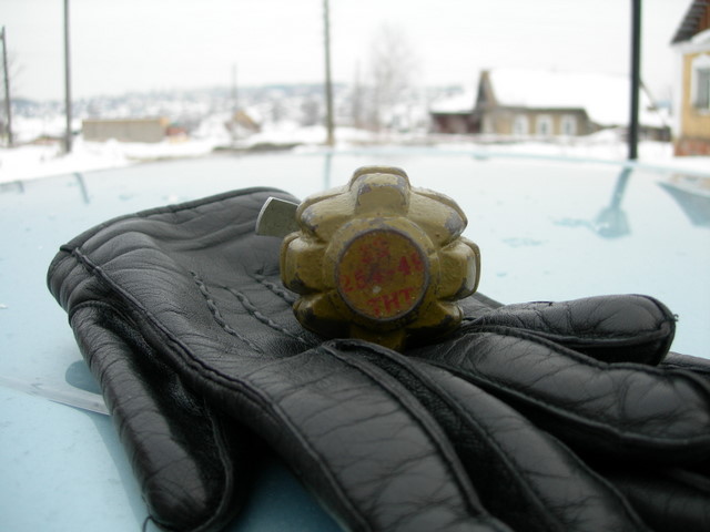

    Вот, сегодня утром как раз "родная эфка" попалась!
    Ok!

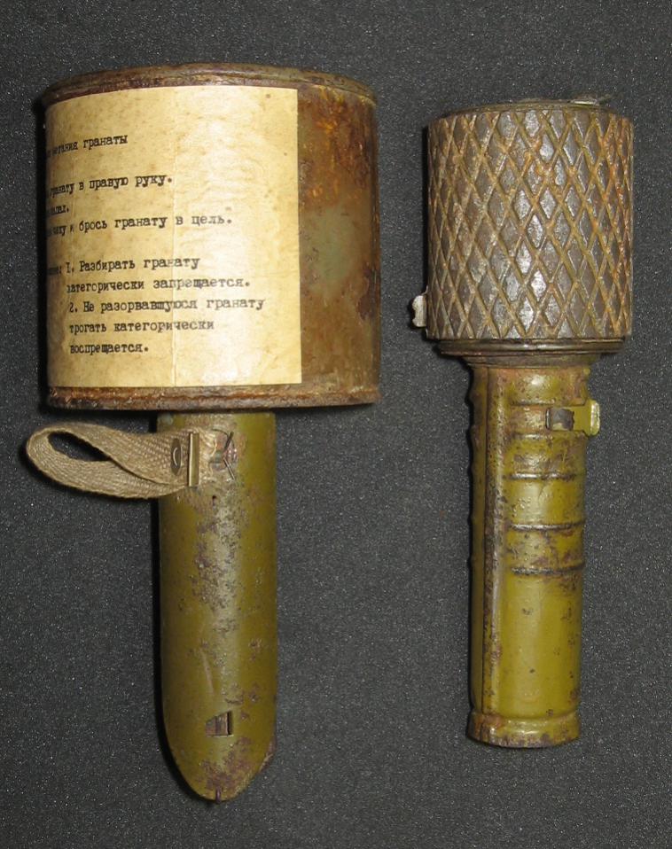

    На заднем фоне (пост № 23) , за лимоном стоит РГД-33 в рубахе , можете сравнить окрасы . РГДхи - в основном , более желтоватые . Есть ПОМЗ , вообще фельдграу гансючье;). После 22.06.1941 начали красить во все что было под рукой на заводах , а с лета 1942 , практически не красили вообще . По деньгам : 70 грн. 100 грамм + 20 грн. за колеровку ... Дороговато конечно . Но краска то германская , для кузовных работ , качеств:smile_12:!!! 100 грамами из пульвера можно немало лямов покрасить ...

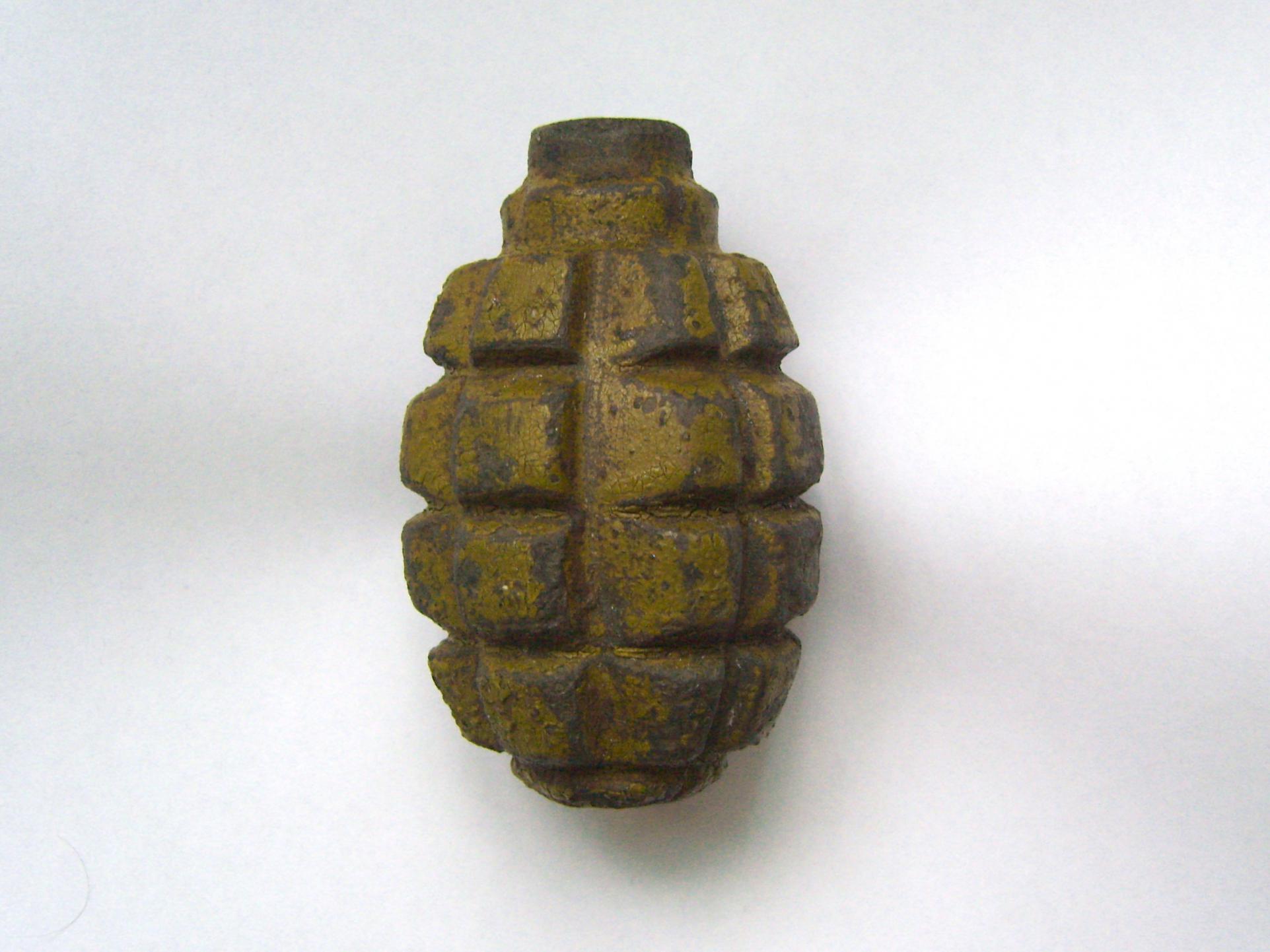

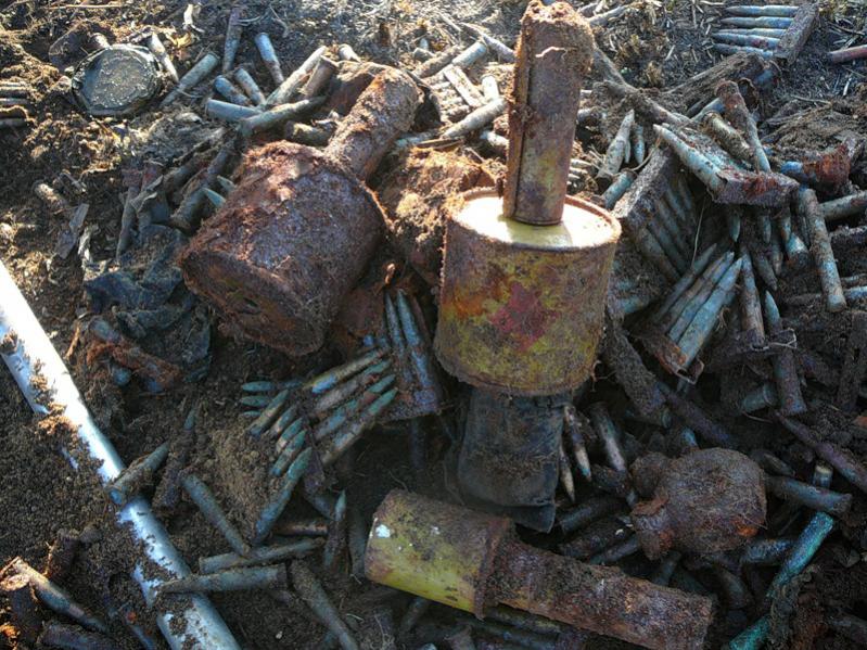

    Держите фото с копа , оригинальнее некуда . Вот и желтые (рис . 3)...;) Всяк бывало .

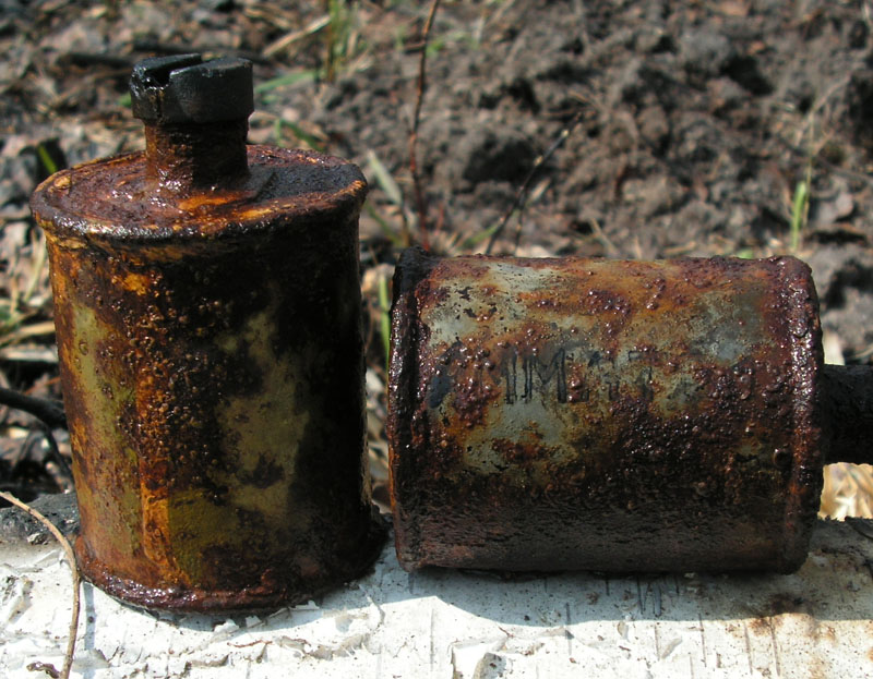

    Трымай!;) М - 39 ... Мойте яйца , так они прекраснее ...:D

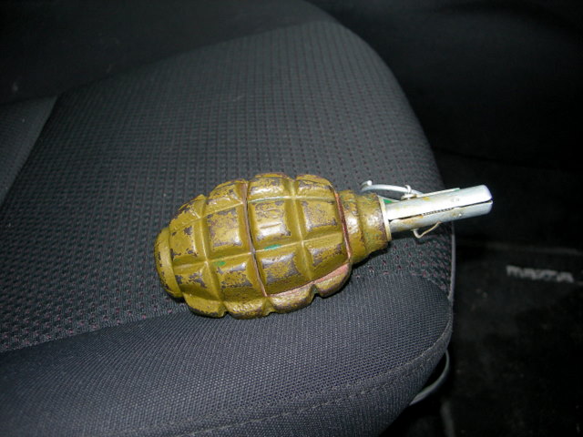

    Вот моя ефка,по цвету я угадал?

    на м-39 у меня краски практически не было -слой ржи.прокислотил,преобразователем ржи прошел,местами шпаклевку наложил,прогрунтовал-думаю чем красить,в обычном магазине краску похожую купить можно или только колеровку делать???

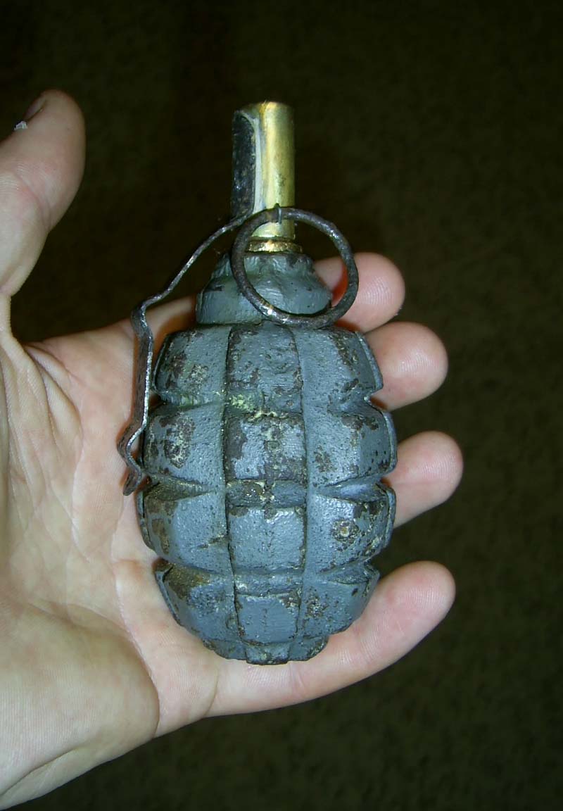

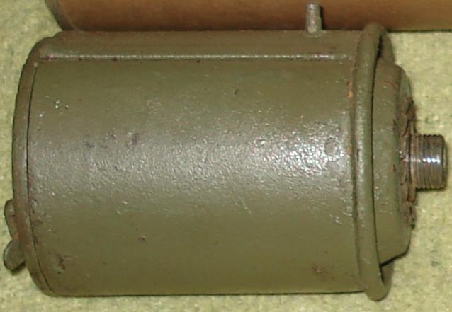

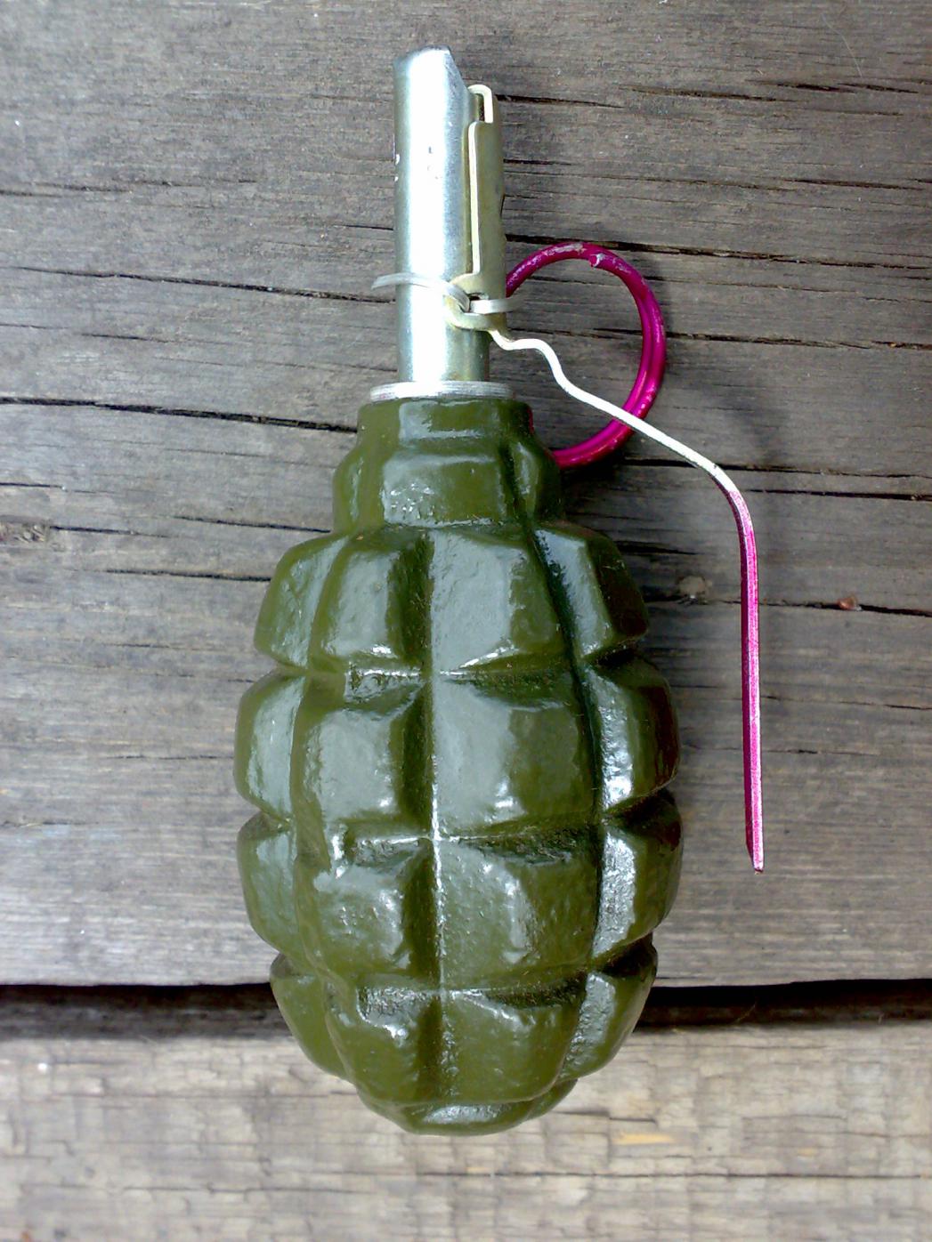

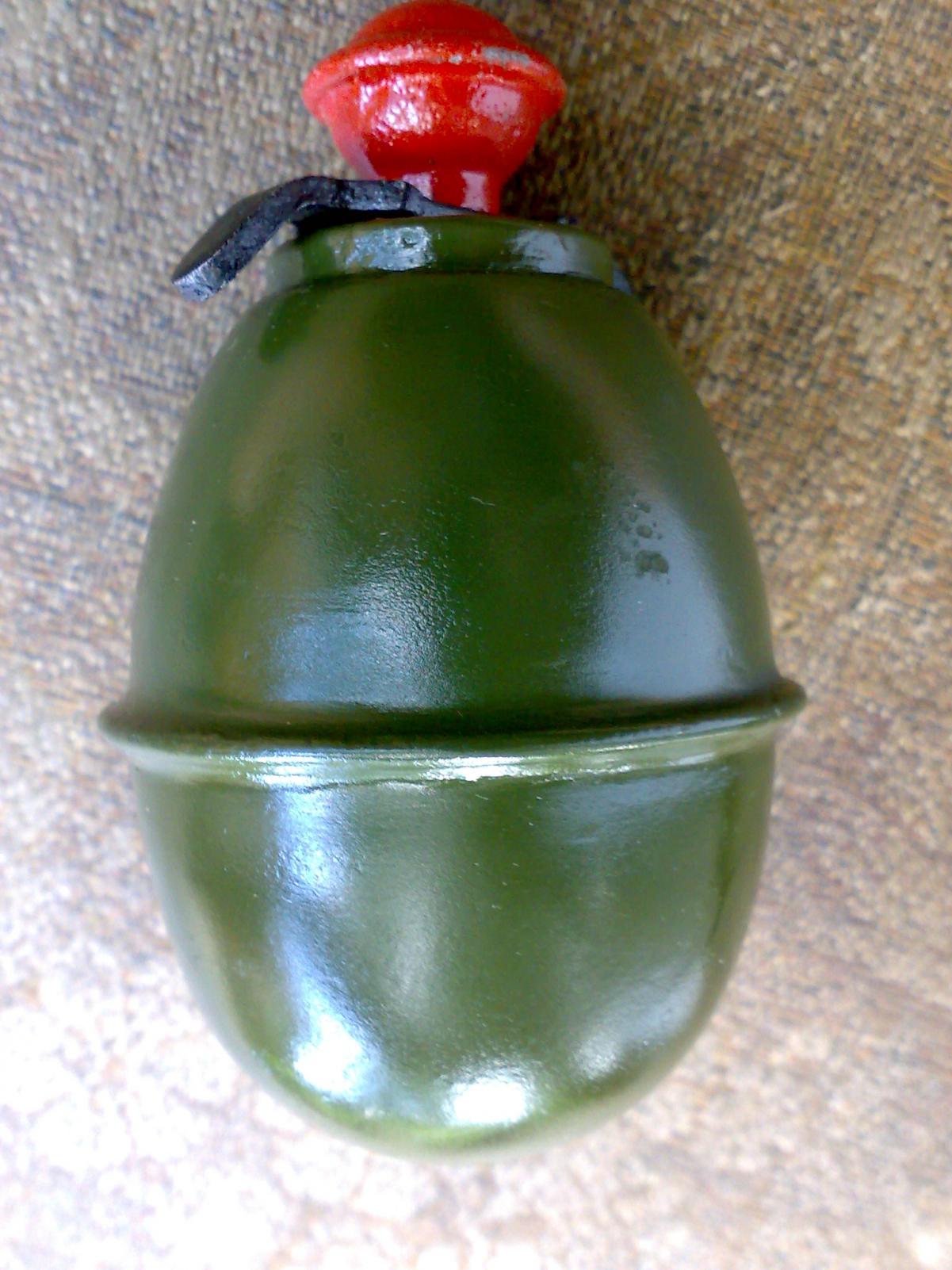

    вот какими у меня получились м-39 и ф-1-
    в жизни цвет м-39 темнее.

    я красил newton Хаки 303 матовая, но есть и глянцевая, у нас в Харькове стоимость аэрозольного баллончика 40 грн. Кстати куплю Ковешникова или УЗРГл.Использовал навыки камрада http://reibert.info/forum/showthread.php?p=1997888#post1997888
