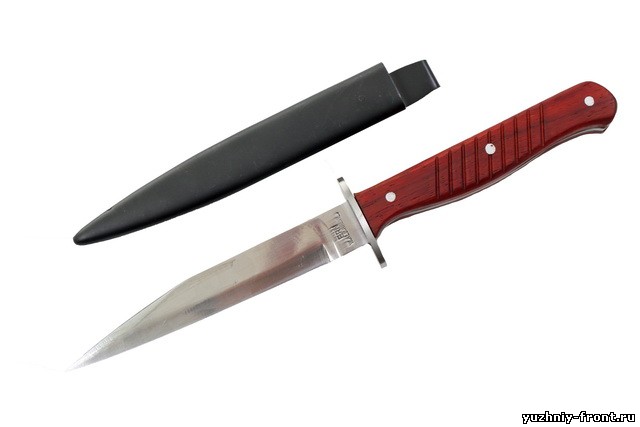

    Вот приобрел копию окопного ножа , хотелось бы узнать как его можно застарить без фанатизма ?

    вот нащел в нете , кто подскажет чье производство ?
  10. maks2011
    maks2011 Obergefreiter
    Beiträge:
    579
    Ort:
    Україна,
    над таким говном как на фото,я бы и не заморачивался над его застариванием,галимый китай
