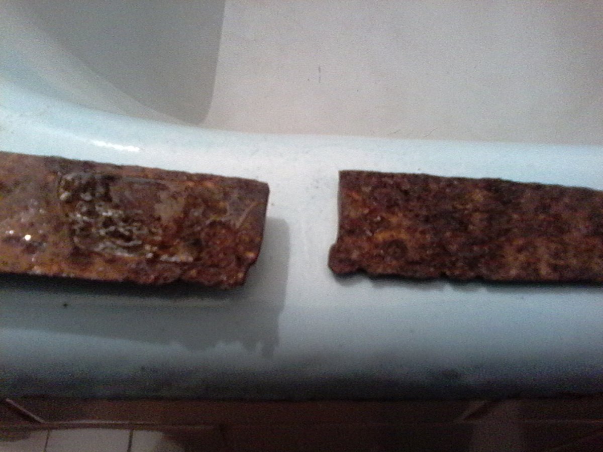

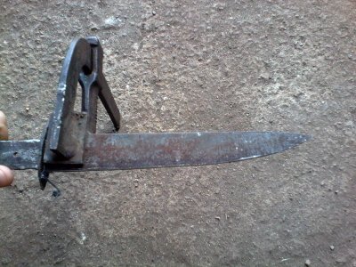

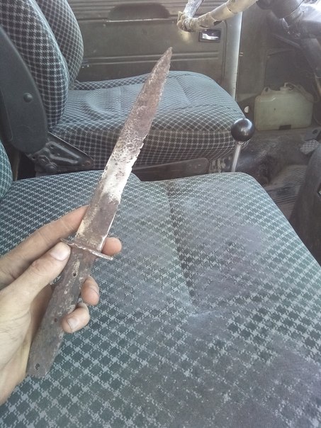

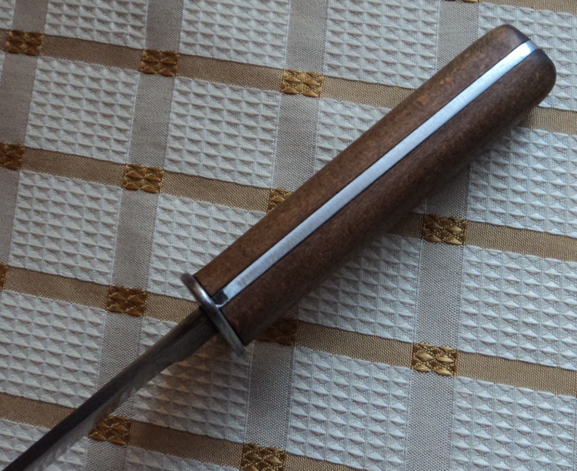

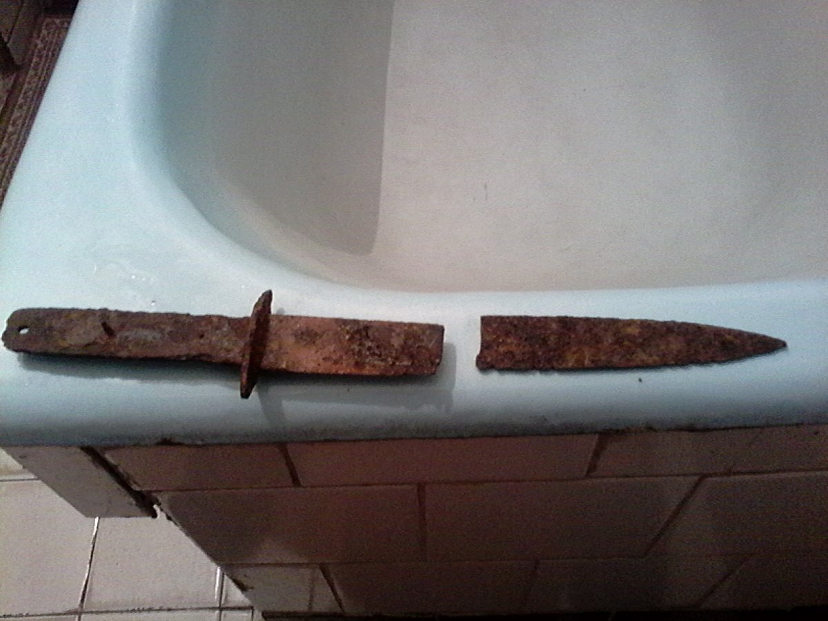

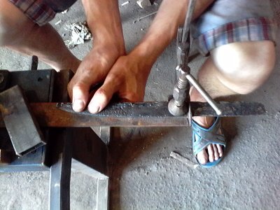

    Доброго времени суток, вот приобрел на форуме вот такой окопник. Фото к сожалению только такие, интересует чем варить и из какого дерева делались накладки. Заранее благодарен за помощь

  3. Okrygenec1942
    Okrygenec1942 Stabsfeldwebel
    43
    77
    1.049
    изюм-барвенковский выступ

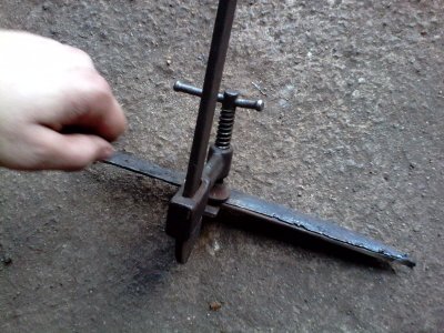

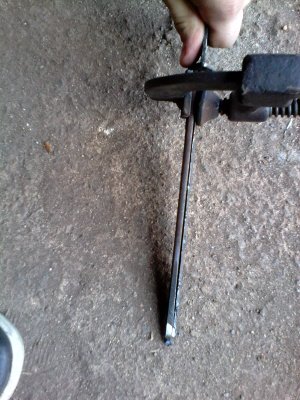

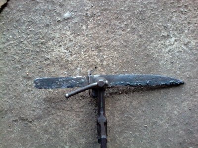

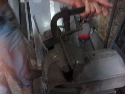

    Сначала уберите ржу, любым удобным способом). По краям трещины снимите маленькие фаски. Затем лезвие положите на ровную поверхность и прижмите струбцинами. И варите полуавтоматом или обычной сваркой. С ув.
    663 та User77 подобається це.
  4. User77
    User77 Oberleutnant
    5023
    9.659
    5.704
    Спасибо большое, так и сделаю

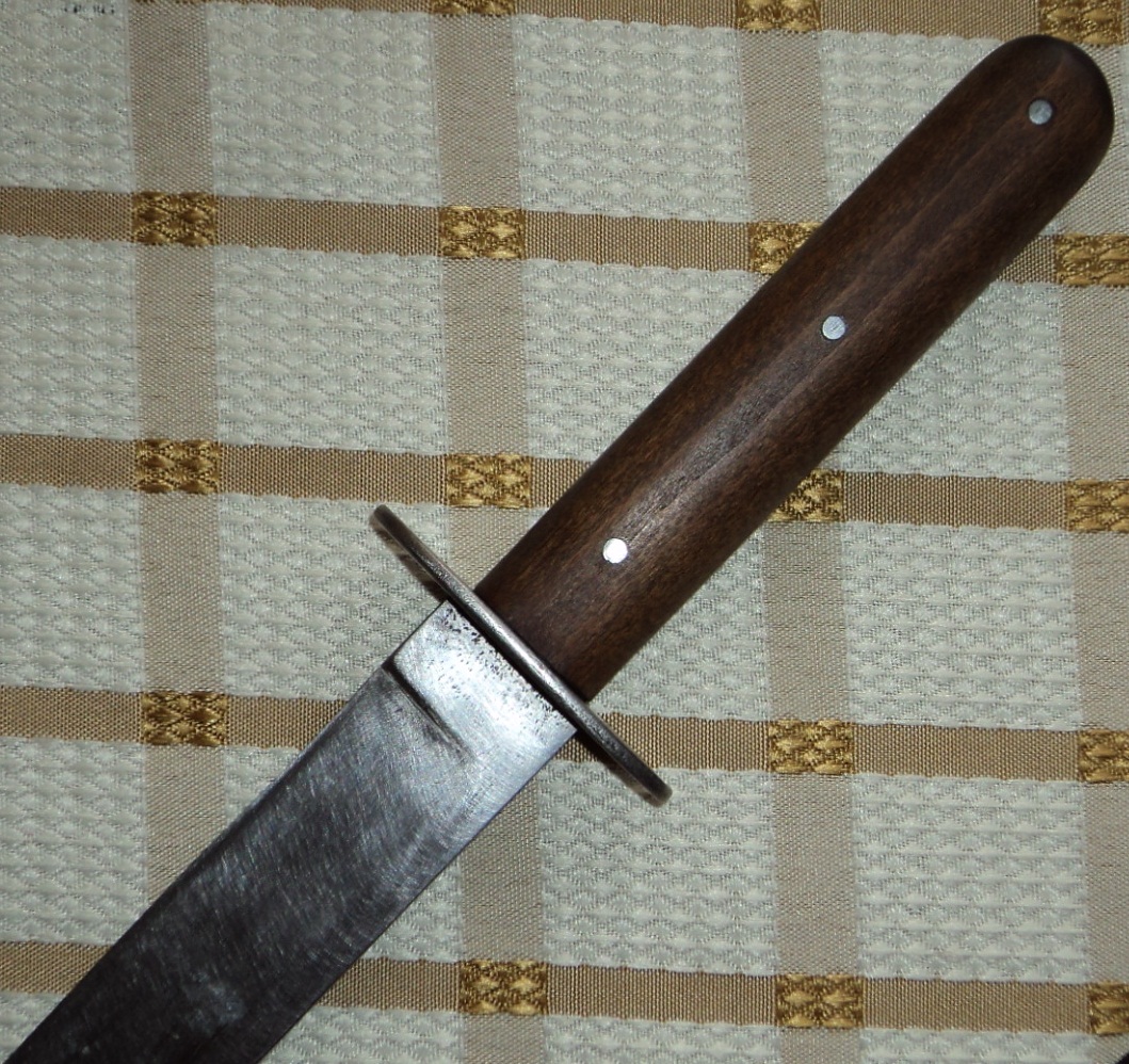

    Орех, бук.

  7. User77
    User77 Oberleutnant
    5023
    9.659
    5.704

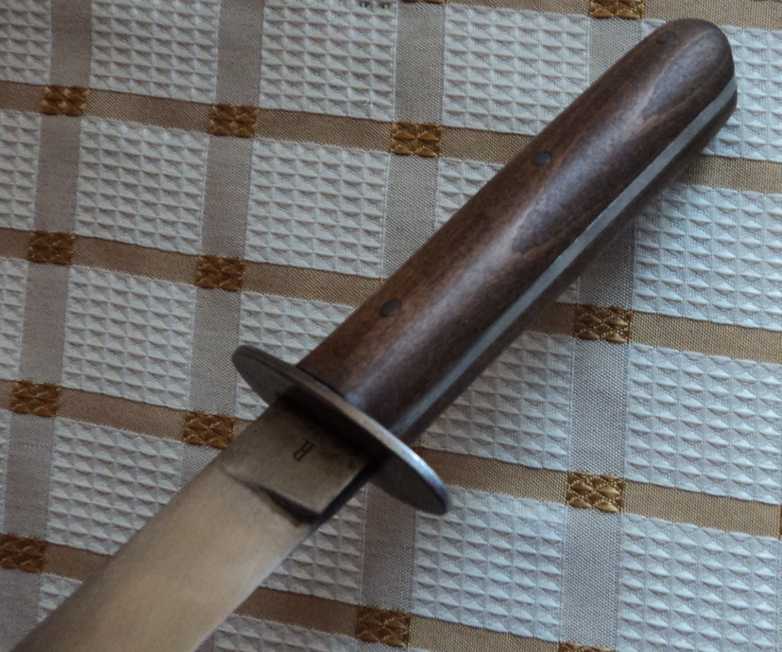

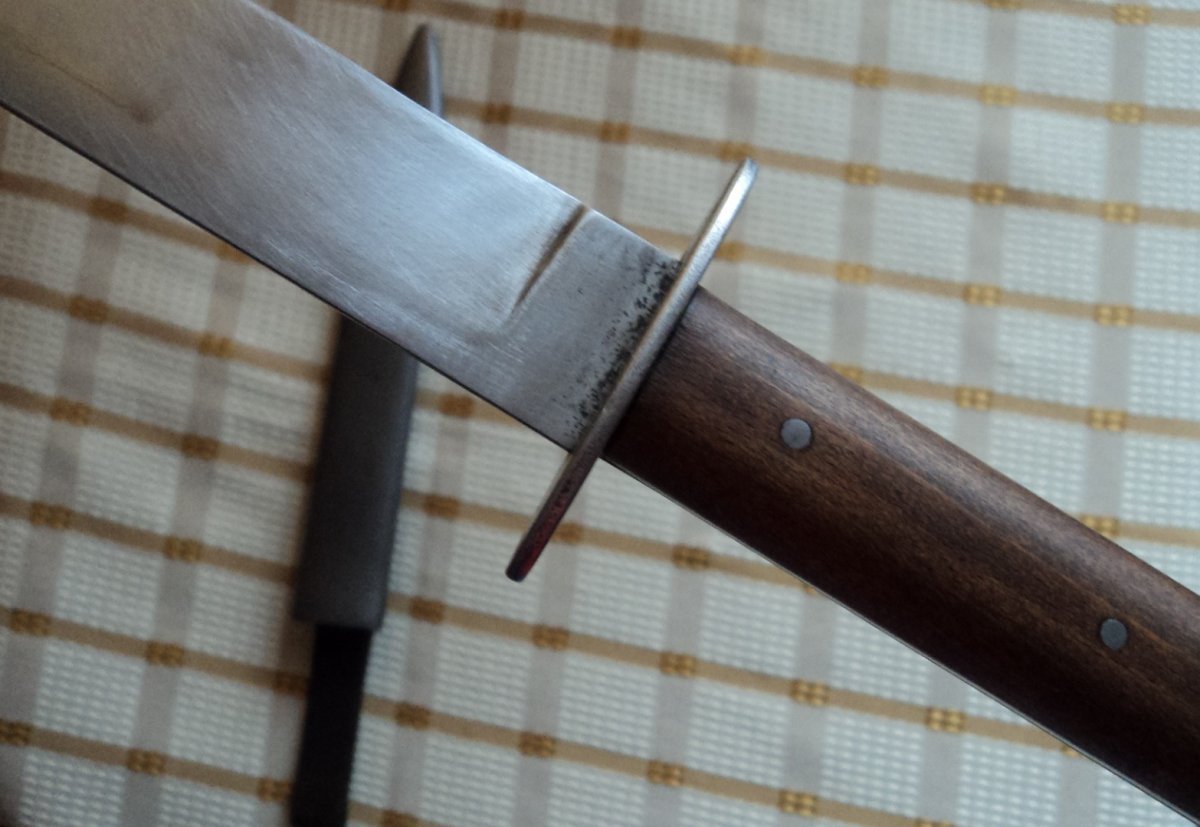

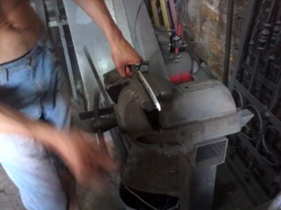

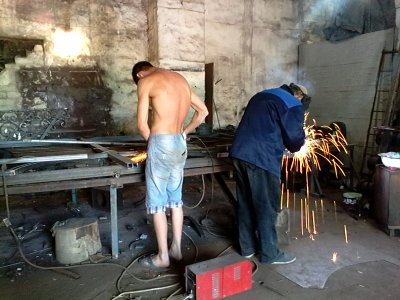

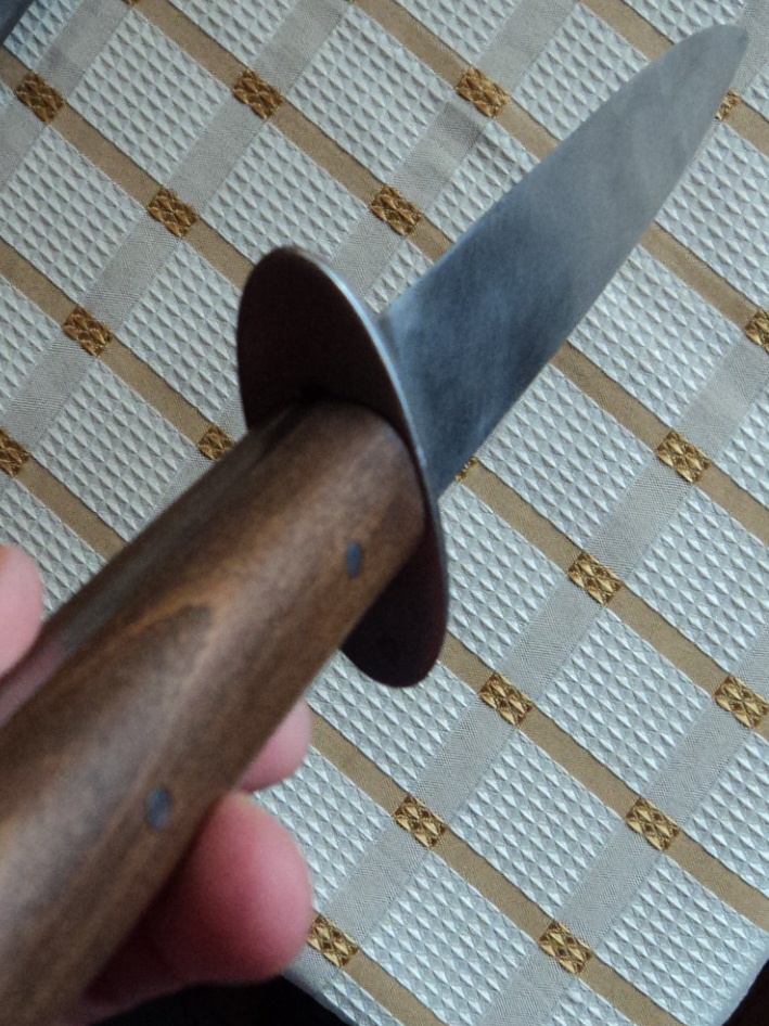

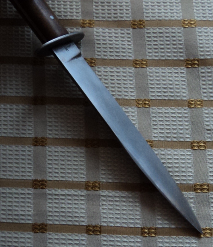

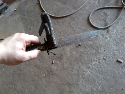

    Соеденил так сказать два куска, вот что вышло. Дальше думаю варить 1. Так как двойкой сильно "бяку" делает. Сильно не пинайте, только учусь:)

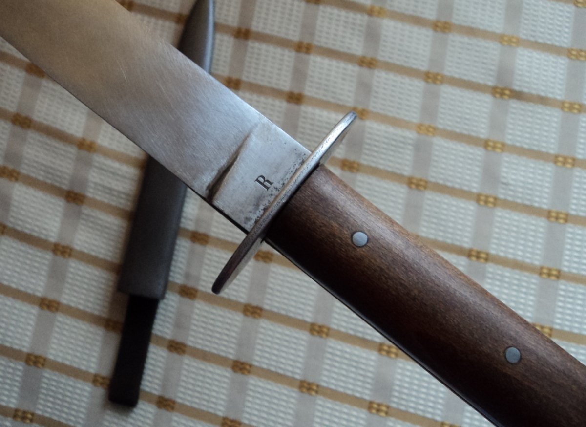

  8. Gromoff
    Gromoff General-leutnant
    -2
    85
    146
    12.078

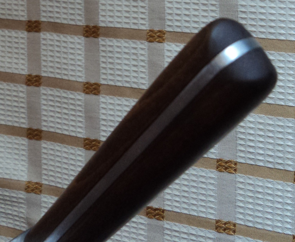

    я брал бук и ничем не пропитывал и не покрывал - загадил дерево естественным путем (жир, грязь и прочие естественные явления присущие применению ножа на природе) :D

    Лучше варить аргоном,не будет пениться и будет аккуратно.С ув.

    но только не нержавейкой - потом однородность цвета металла при состаривании не вывести(

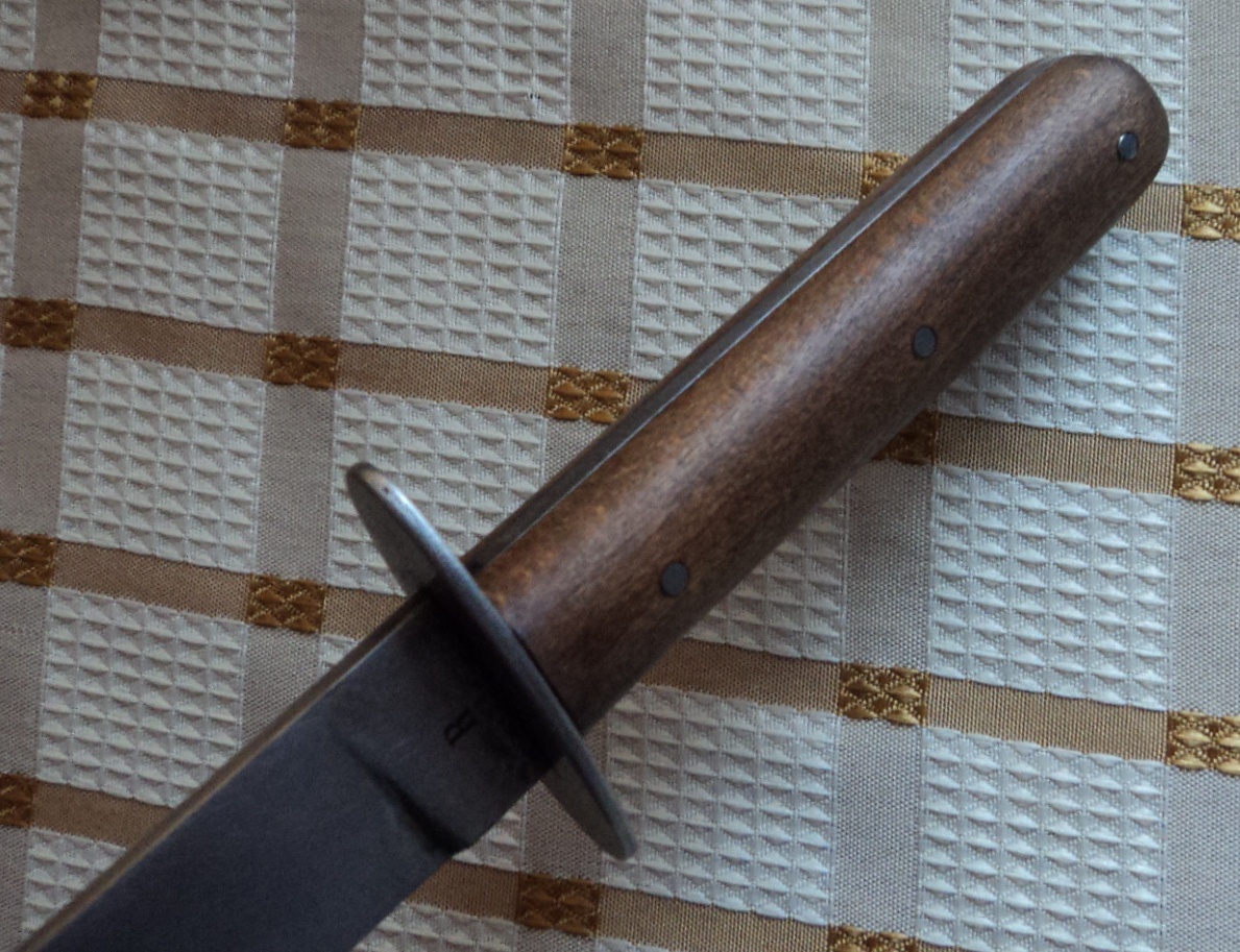

  11. User77
    User77 Oberleutnant
    5023
    9.659
    5.704

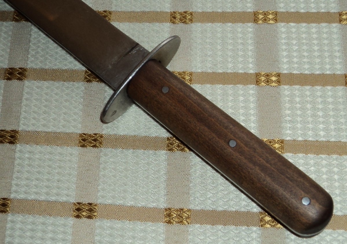

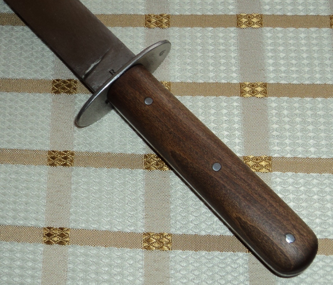

    Отлично у Вас получилось. А как Вы заклепки делали?
  12. Gromoff
    -2
    85
    146
    12.078
    делал не я а знакомый - подогнал дерево к рукояти, разметил и засверлил дырки под заклепки, зажал в тисочки и прогнал насквозь метчиком 2.5 мм резьбу, штифты с готовой резьбой вкрутил, обрезал и аккуратно расклепал ... финишная доводка дерева и придание нужной плавной формы была уже потом, я старался так что бы не зацепить заклепки - вроде получилось)))

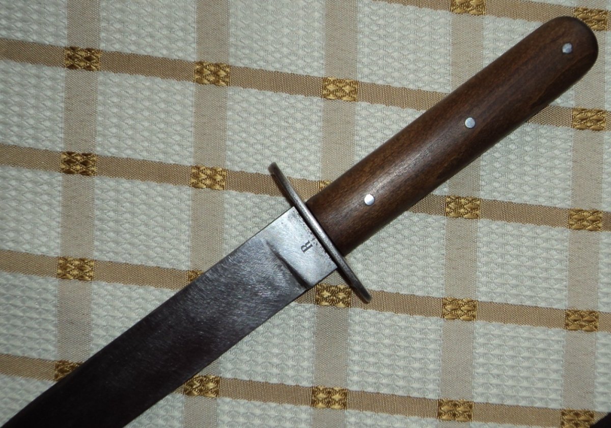

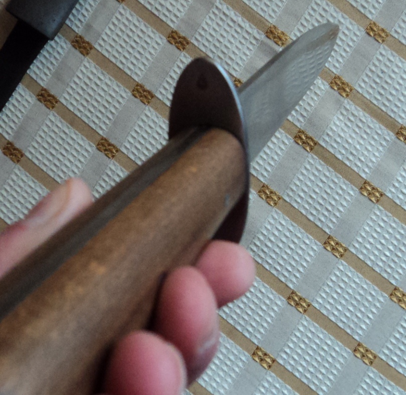

  13. User77
    User77 Oberleutnant
    5023
    9.659
    5.704

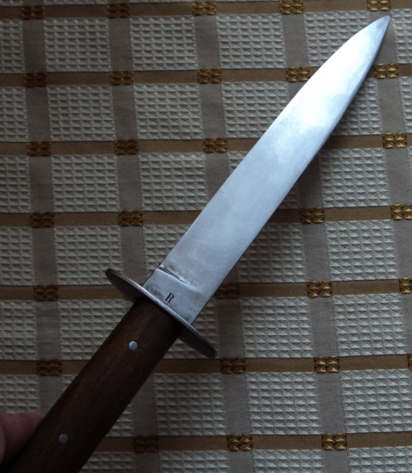

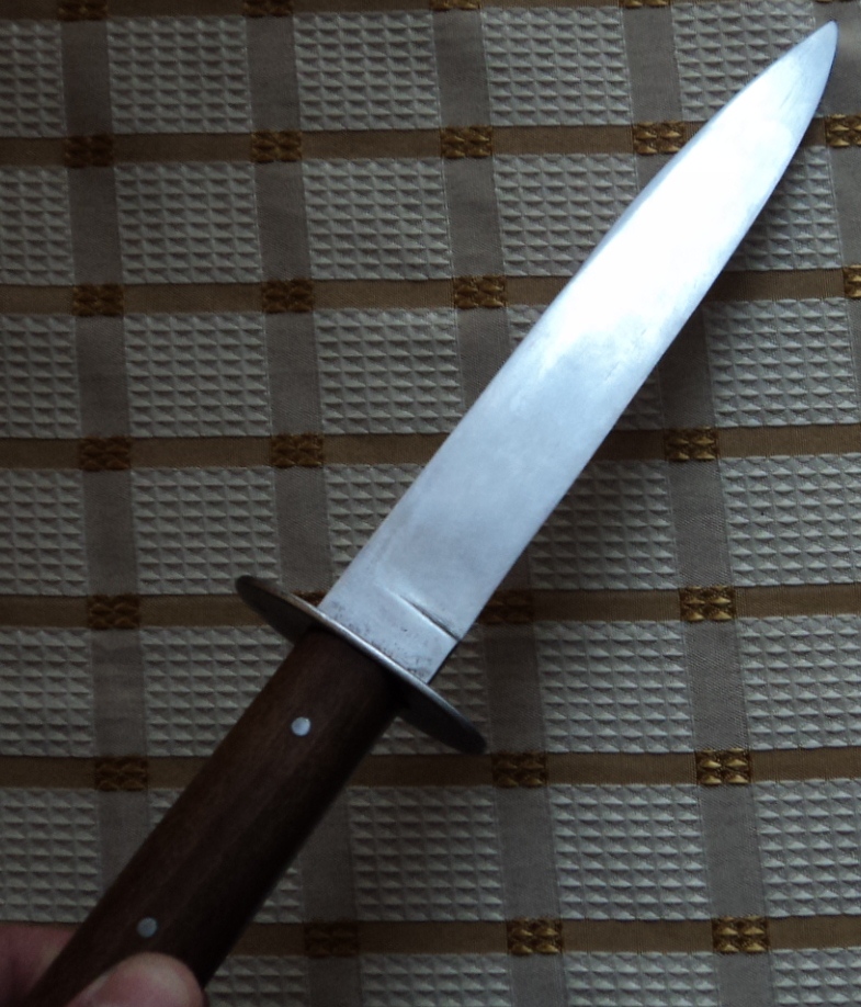

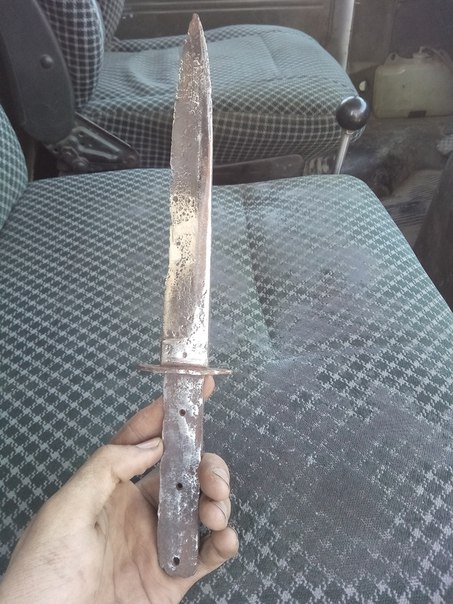

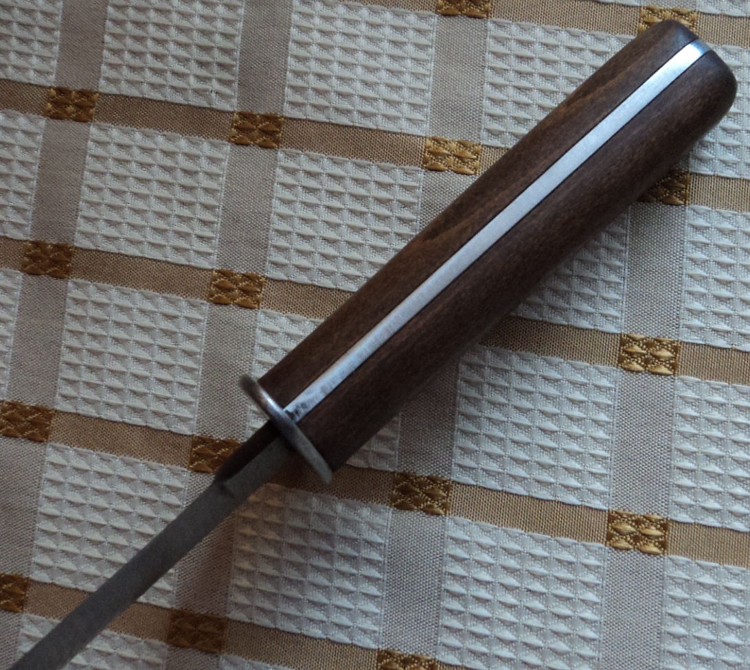

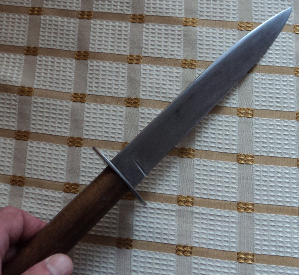

    Доброй ночи, вот удалось уделить не много времени лезвию, решил переделать, так как старое испортил окончательно. Если будут советы пишите, с радостью приму к сведению. Добавлю не много фото
