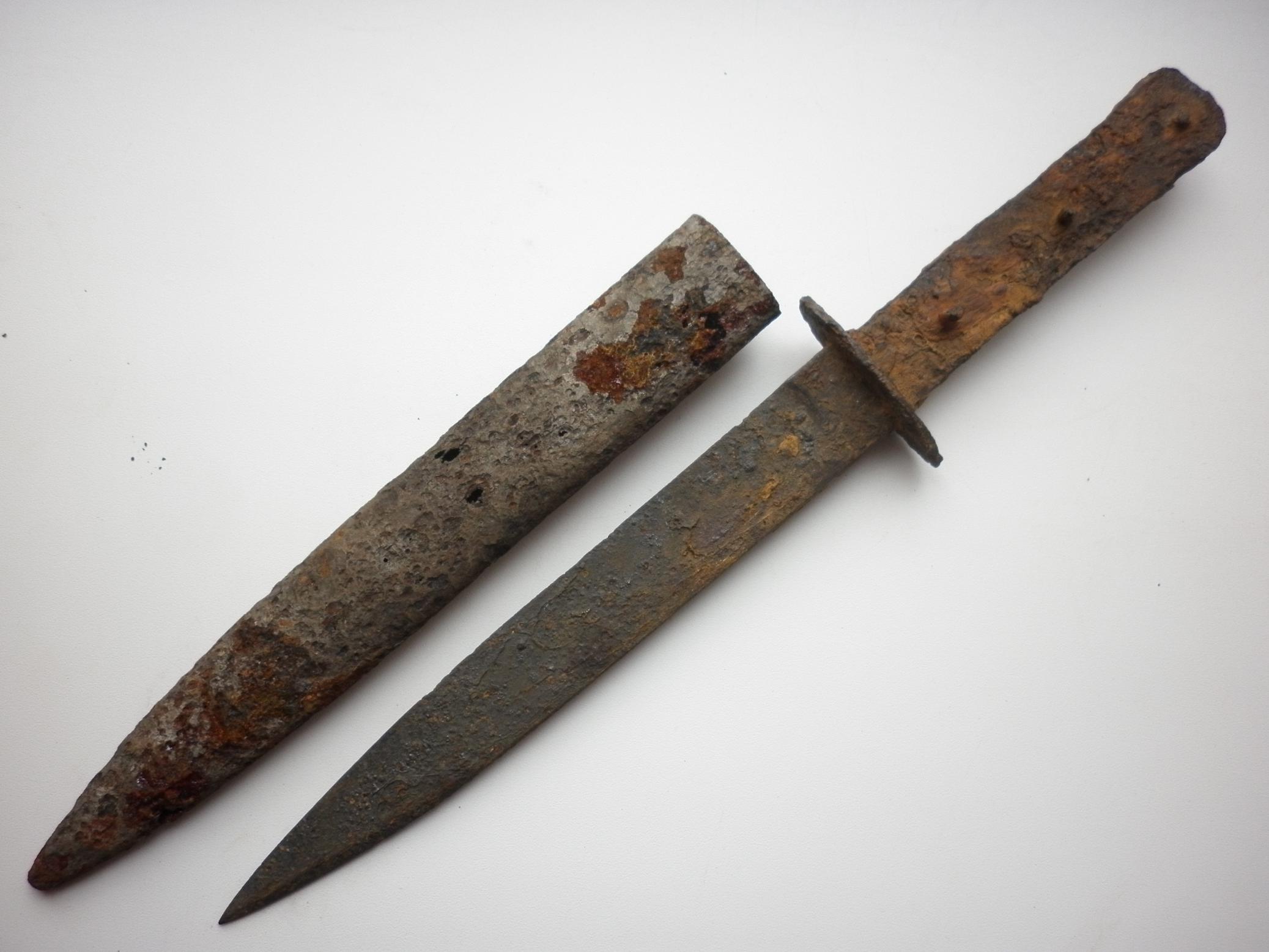

    Всем привет! Во общем, вот такой вот траншейник на ПМВ. Был в ножнах, поэтому - имеем то, что имеем:) Подскажите, как правильнее привести клин в более - менее приемлемое состояние? За ранние благодарен Всем за ответы:beer:

    для начала нуно выбрать. оставить в таком виде, или реставрировать?
    если реставрировать - нужно снять ржавчину. электролиз или лимонка
    потом нужно смотреть по обстоятельствам.. у вас немного подустала гарда(упор)
    ее будет сложновато восстановить.
    ножны - тоже чистите, потом или запаиваете отверстия, или замазываете холодной сваркой, шпаклевка, покраска

    Лично я , очистил бы аккуратно от коррозии по максимуму и законсервировал ;). Пациент уставший , может не перенести оперативного вмешательства .:D

    Согласен. Реанимация возможно и во вред пойдет

    Хороший сохран.Механикой без фанатизма и консервация.

    почистить и законсервировать или оставить как есть!
    смотря куда его использовать потом...
