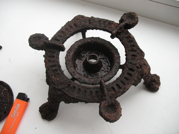

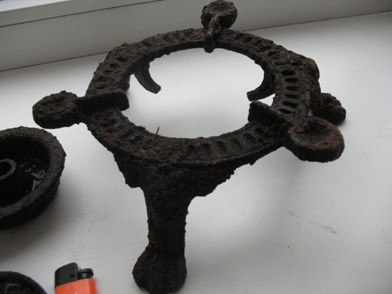

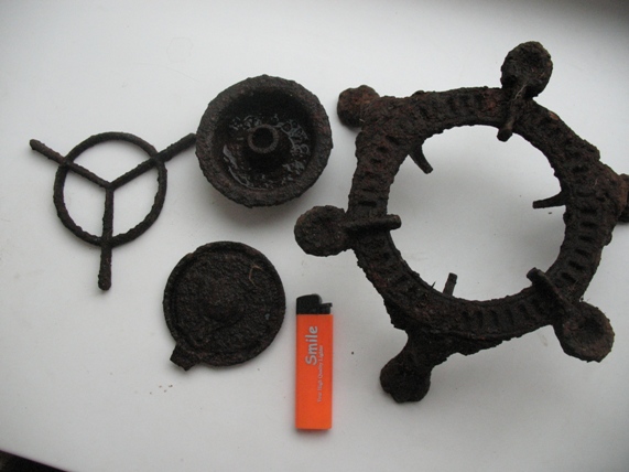

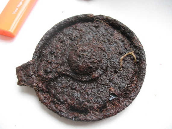

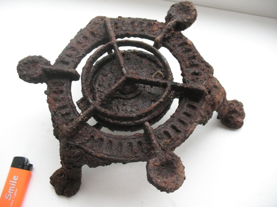

    добрый день форумчане!сегодня попался интересный предмет- IMG_1104.JPG IMG_1105.JPG в эту хрень вставляется наверно типа чашечки(подходит идеально) IMG_1106.JPG чашечка наверно накрывается такой крышечкой-похоже с регулируемым отверстием IMG_1108.JPG сверху ставится приблуда похожая на знак мерседеса.....и вроди так... IMG_1107.JPG вопрос-чьих будет????так как найдена-перемешка первая-вторая(стояли австрияки потом во вторую немцы-мадяры)и как и на чем работала..???

    наверное типа спиртовки,горючее легковоспламеняющееся

    я тоже так себе и представлял.....ну почищу-попробую...

    Эта печка работает таким образом.В чашку с отверстием насыпается любой пористый материал(песок ,мелкотолченый кирпич,пенза,обломки керамики и т.д.).Потом наливаеся любая горючая жидкость.Накрываем крышкой,открываем заслонку,зажигаем.Но при заправке бензином,сначала зажигаем а потом накрываем крышкой.Такая печка у моего соседа по даче.Он ей пользуется уже лет 50.Он рассказывал что изначально ,в нижнюю чашку вкладывался керамический "бублик",но со временем он или потерялся или разбился.Правда печка у него из бронзы или латуни,хотя рамер такой же.

    спрасибо за обьяснения!!!!будем испытывать:beer:
