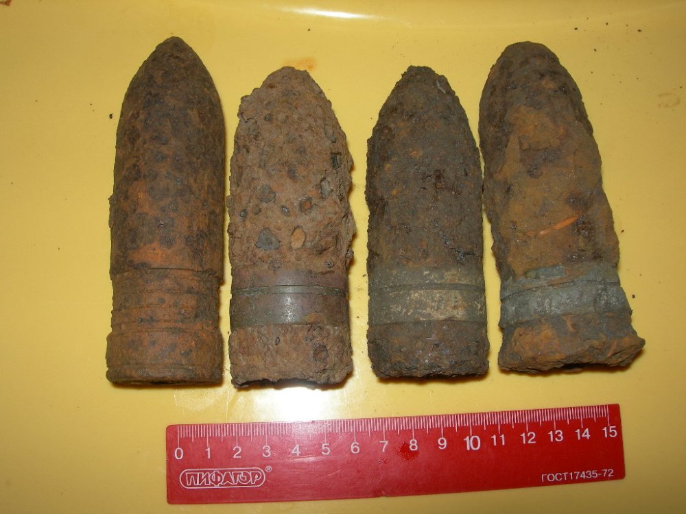

    Нашел несколько ништячков. Подскажите на сколько опасны девайсы - говорят они с трассером в попе и все. Однако есть сомнения. Спасибо

    Все 37-мм американцы. На первом фото - 1 снаряд бронебойно-трассирующий либо был М51В1 с отбитым бал- и бронебойными колпаками, либо М51В2 (тупоголовый), либо М74.
    2 и 3 на фото - так же бронебойно-трассирующие. Почистите аккуратно медные пояски и на них должна появиться маркировка снаряда. По четвертому так же ищите маркировку на пояске.

    На втором чистил поясок - там Lot 22128 2l B37 M 51282.
    А все ли безопасны ??

    1,2,3 - да. И точно надпись "M 51 "два восемь" 2 ", а не М51В2?. Третий и четвертый так же аккуратно почистите пояски для прочтения маркировки.

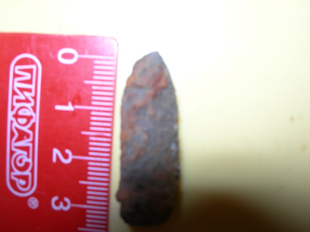

    Я так полагаю, что вот эти баллистические колпачки от них ?

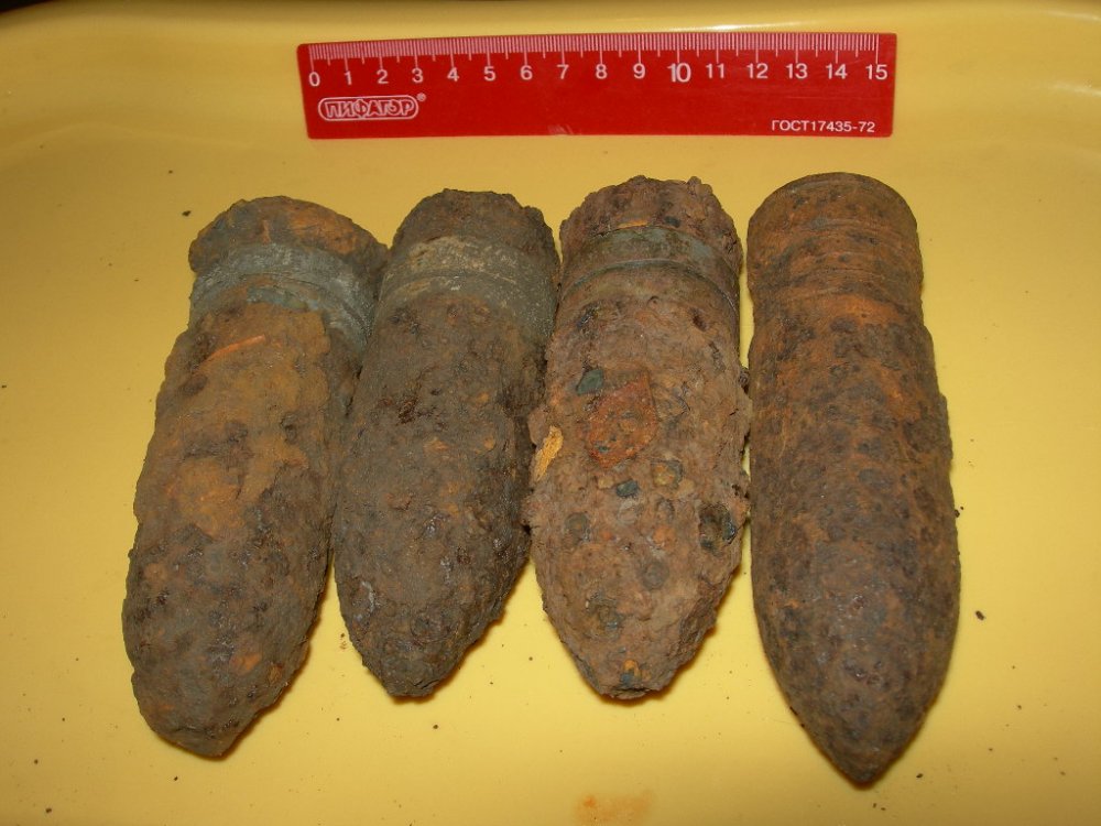

    Почистил поясочки и вот что получилось. Крайний правый (он же четвертый) поясок весь покоробило - все что удалось разобрать это
    31504-21-1942
    По третьему чуть лучше
    Lot 22642-54-1942 37 мм
    Есть мнения в плане безопасности
