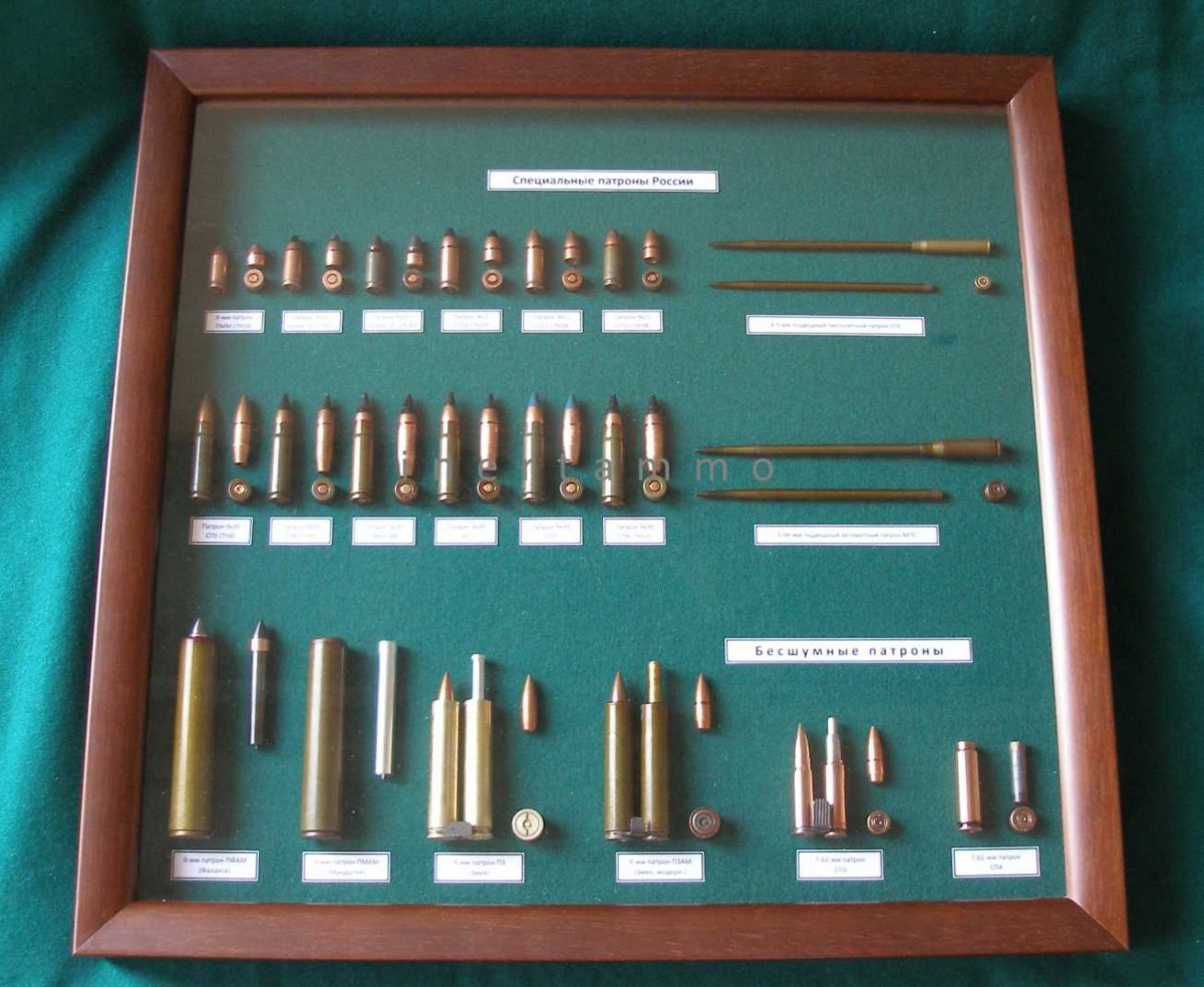

    1. Набор различных советско-российских спецпатронов или узкоспециального назначения.

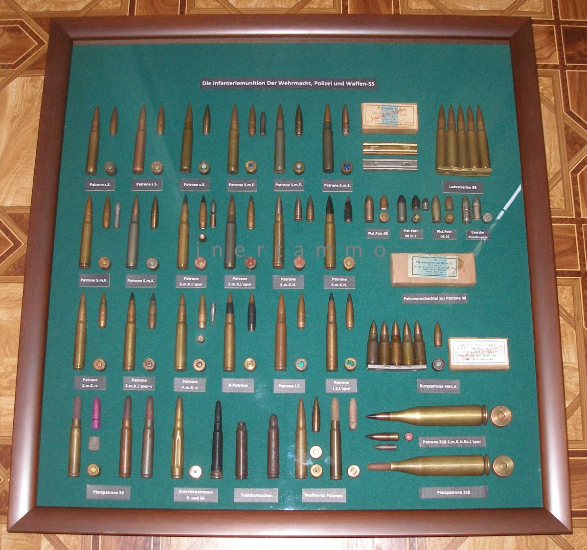

    2. Краткий ассортимент немецких стрелковых БП периода "развитого фашизма"...
    Николай Кашуба, pl7-pl7, OlgyV та 32 іншим подобається це.

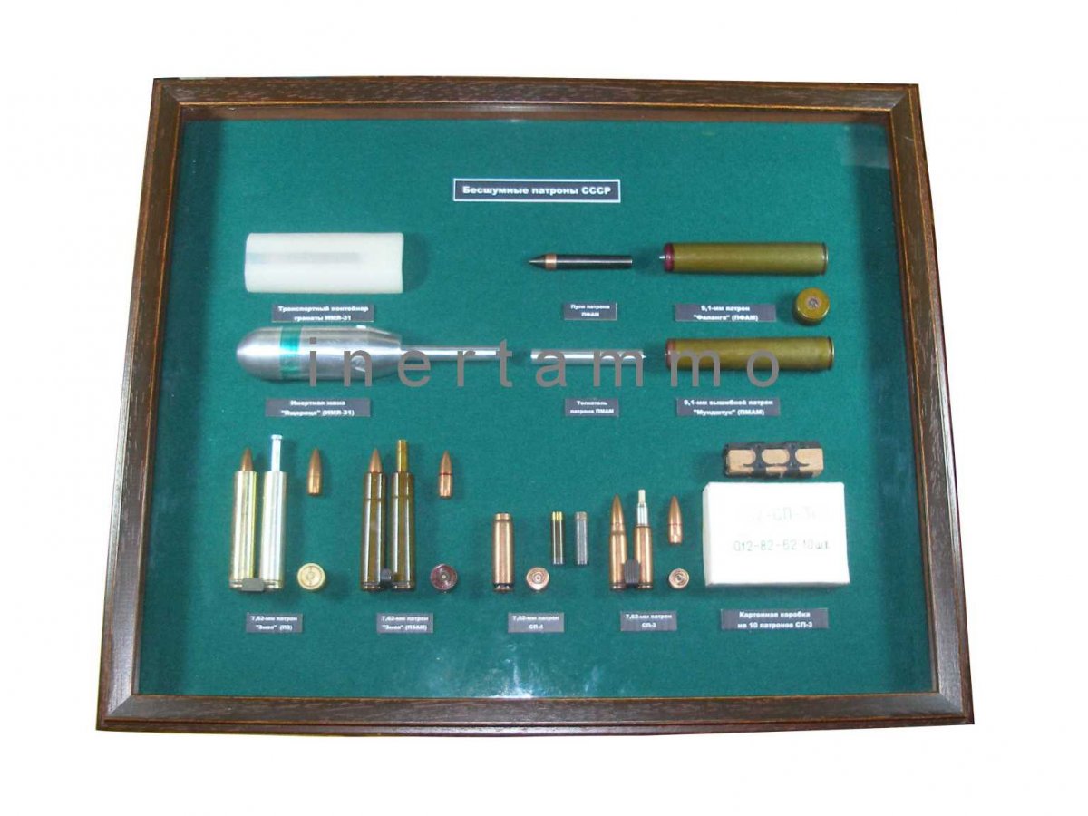

    3. Ещё один вариант спецпатронов, но включающий в себя только бесшумные патроны с "запиранием газов"... Ну и бонусом инертная гранатка ИМЯ-31.

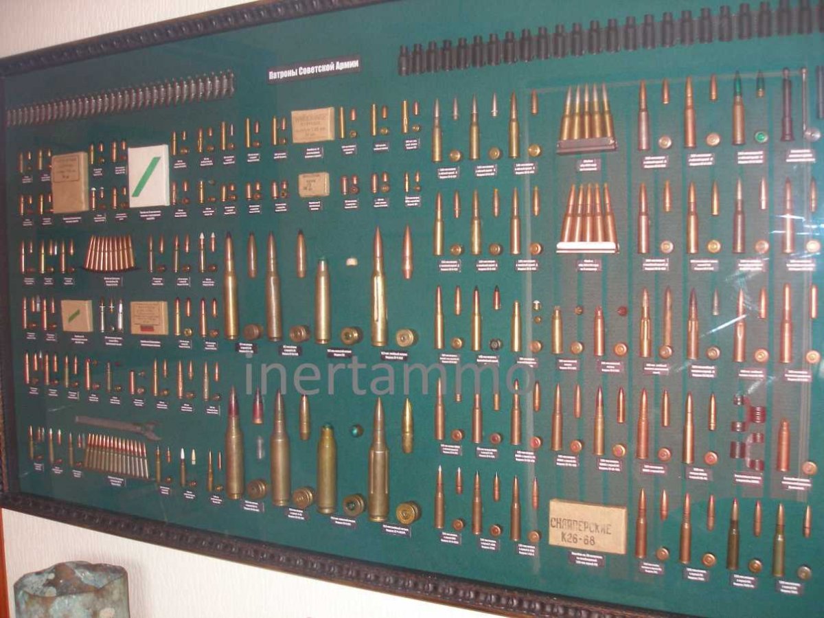

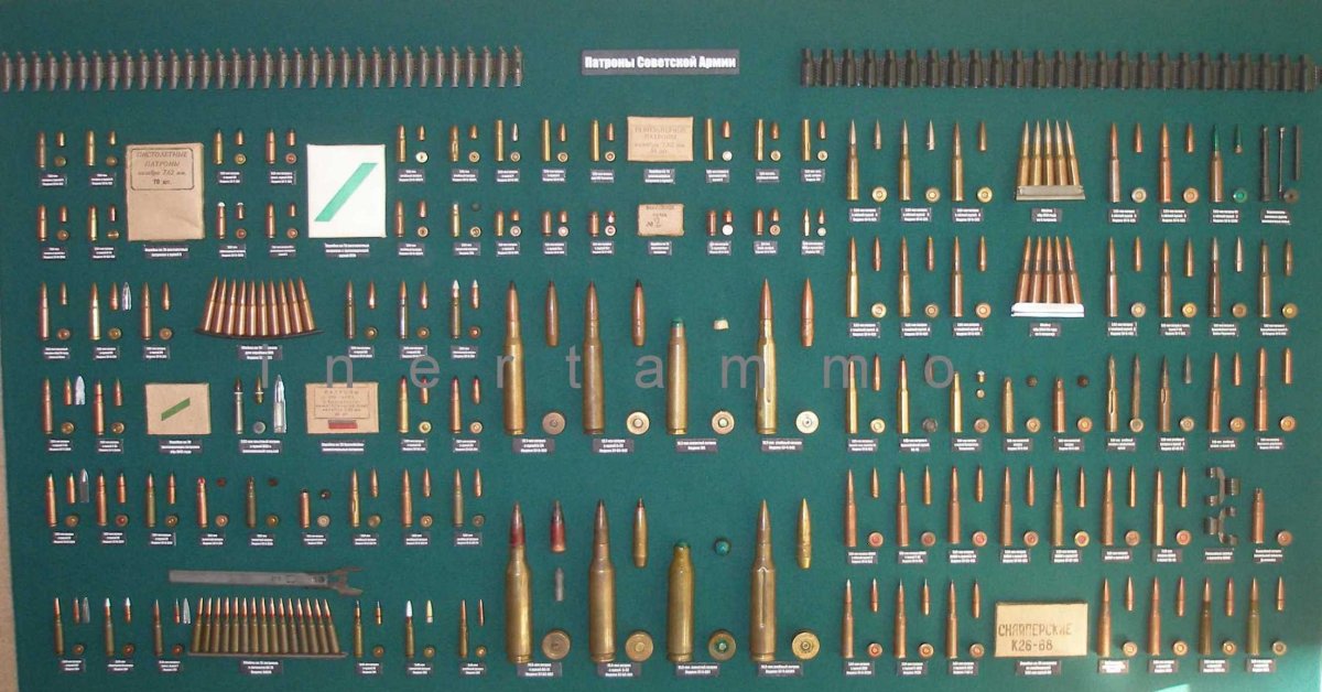

    4. Мой самый грандиозный проект. "Патроны Советской Армии".
    Что называется, задача стояла "впихнуть невпихуемое" в одну подборку.
    Над самой концепцией размещения предметов я пыхтел порядка 2-х недель, перетасовывая группы патронов, как пятнашки, на полу в кухне. так оно все две недели и лежало у меня :)... Благо заказчик полностью положился на мой тип оформления, а мне же захотелось не упасть "в грязь лицом".
    Размер стенда 140 х80 см. Тяжеленный, гад, вышел. Первое фото - до сборки в рамку. Второе - уже у заказчика в рамке...

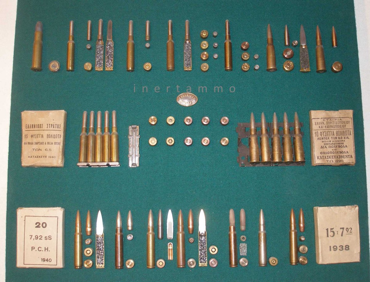

    5. Патроны Греции.
    Это уже для себя сделал, потому пока и без рамки со стеклом. Пока думаю какую именно рамку подобрать. Выбор в мастерских не велик.
    Тут, как говорится, всё что собрал из греческих винтовочных патронов до 1945 года производства, то и влезло. Есть ещё скрытые тканью, заранее прорезанные отверстия для недостающих клейм в некоторых калибрах.
    Каролин, OlgyV, ВВК та 26 іншим подобається це.

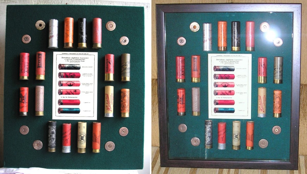

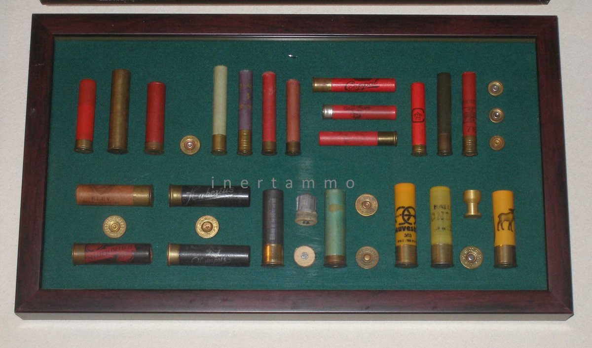

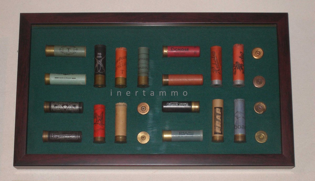

    6. Добрался до коробки дробовых всяких макетов иностранного производства и сделал две такие примитивные подборки. Даже подписи изначально не планировал. Большего от них не требовалось, дробовые - тема не моя, по-этому и не "загонялся"...В одной - все гильзы 16 калибра, в другой ассорти от 410-го до 20-го.
    Николай Кашуба, Каролин, OlgyV та 25 іншим подобається це.

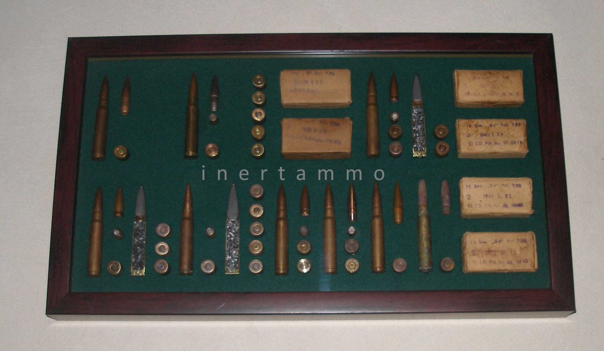

    7. Ну и, из крайнего - опять таки для себя - 7,92х57 патроны Литвы.
    Верхний ряд - 7,92мм патроны поставлявшиеся для Литвы, т.е. английские и бельгийские. Нижний ряд - собственно патроны произведённые в самой Литве.
    Да, кстати, всем камрадам советую активно использовать в своих стендах картонные коробки от патронов, потому как они довольно существенно позволяют выстроить линейность и "забить" пустые места в группах патронофф. Кароч... на фотах всё видно и так.

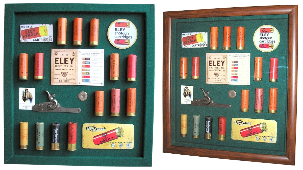

    Если ТС не против, вставлю и свои 5 коп:)

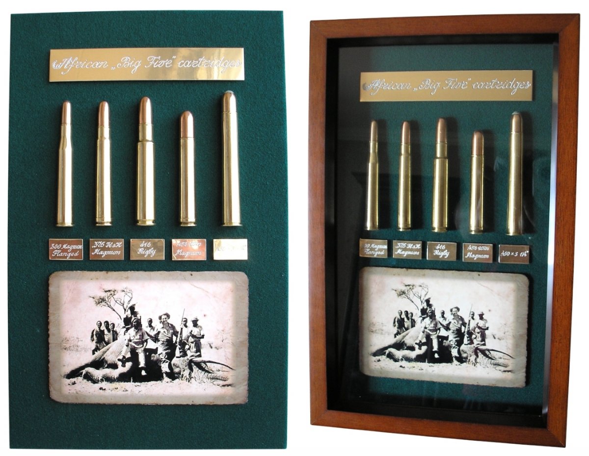

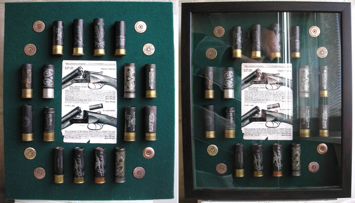

    Раз уж упоминались охот. патроны, то выставлю фотки своих стендиков, которые делал под заказ, на продажу. Кабинетные варианты, так сказать.

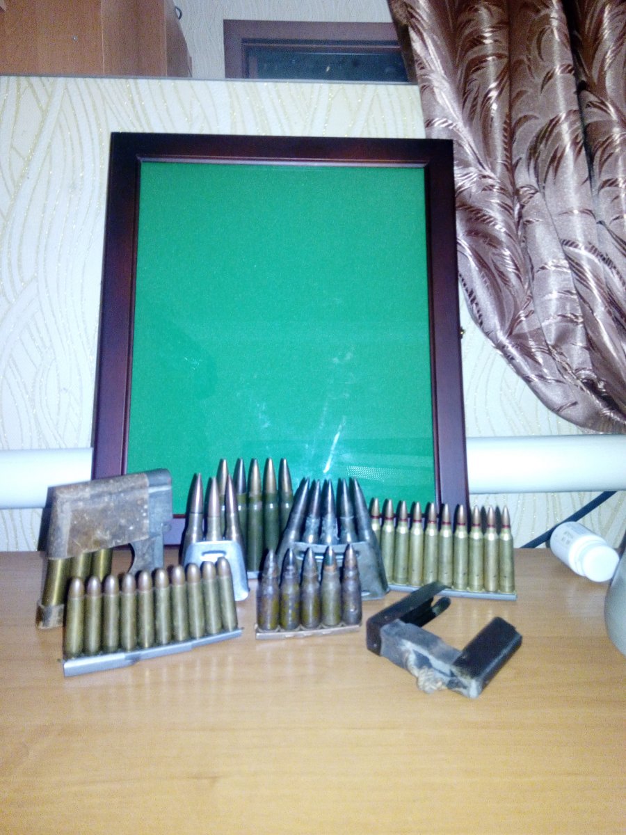

  20. Kugel
    Kugel Moderator
    1560
    2.976
    5.368
    Гм... вопрос крепежа нужно продумывать на стадии подбора самих предметов. т.к. как минимум нужно сверлить в соответствующих местах макета дырки под крепление на основе стенда. Значит на самом стенде дырки УЖЕ должны быть. Значит перед этим они должны быть УЖЕ прочерчены, отмечены и сделаны ДО обтяжки тканью. Если сверлить вместе с тканью - намотается сразу на сверло и вся работа коту под хвост. Я по-этому каждый макет прикручиваю вручную.
    Итого:
    1. Сбор предметов под концепцию/идею стенда.
    2. Разметка стенда, соответственно размещению предметов.
    3. Сверление отверстий под саморезы и под "донышки".
    4. Обтяжка тканью.
    5. Монтаж предметов на саморезы.
    6. Приклейка предметов, которым суждено быть приклееными, а не присверленными.
    7. Производство и приклейка этикетов, шильдиков и т.д.
    8. И только потом подбор рамы в зависимости от фактических размеров (с тканью по торцам), в зависимости от получившейся толщины и т.д.
    На каждом этапе всплывут стандартные нюансы-мелочи, которые у каждого бывают свои собственные.

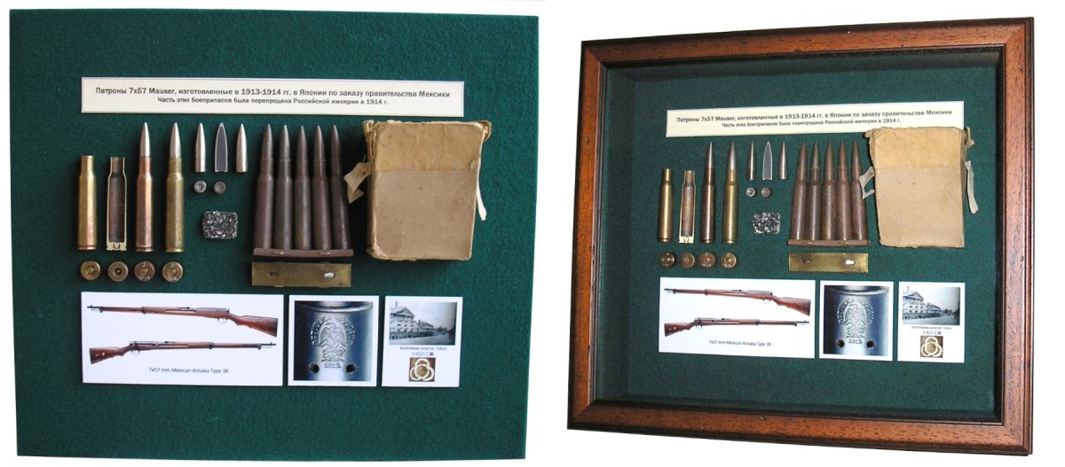

    67
    801
    4.281
    Київ, Україна
    Сделал себе, любимому, небольшой стендик, посвященный патронам 7х57, изготовленных в Японии в 1913-14 гг. по заказу Мексиканского правительства, и успешно перепроданных в Российскую империю во время ПМВ
