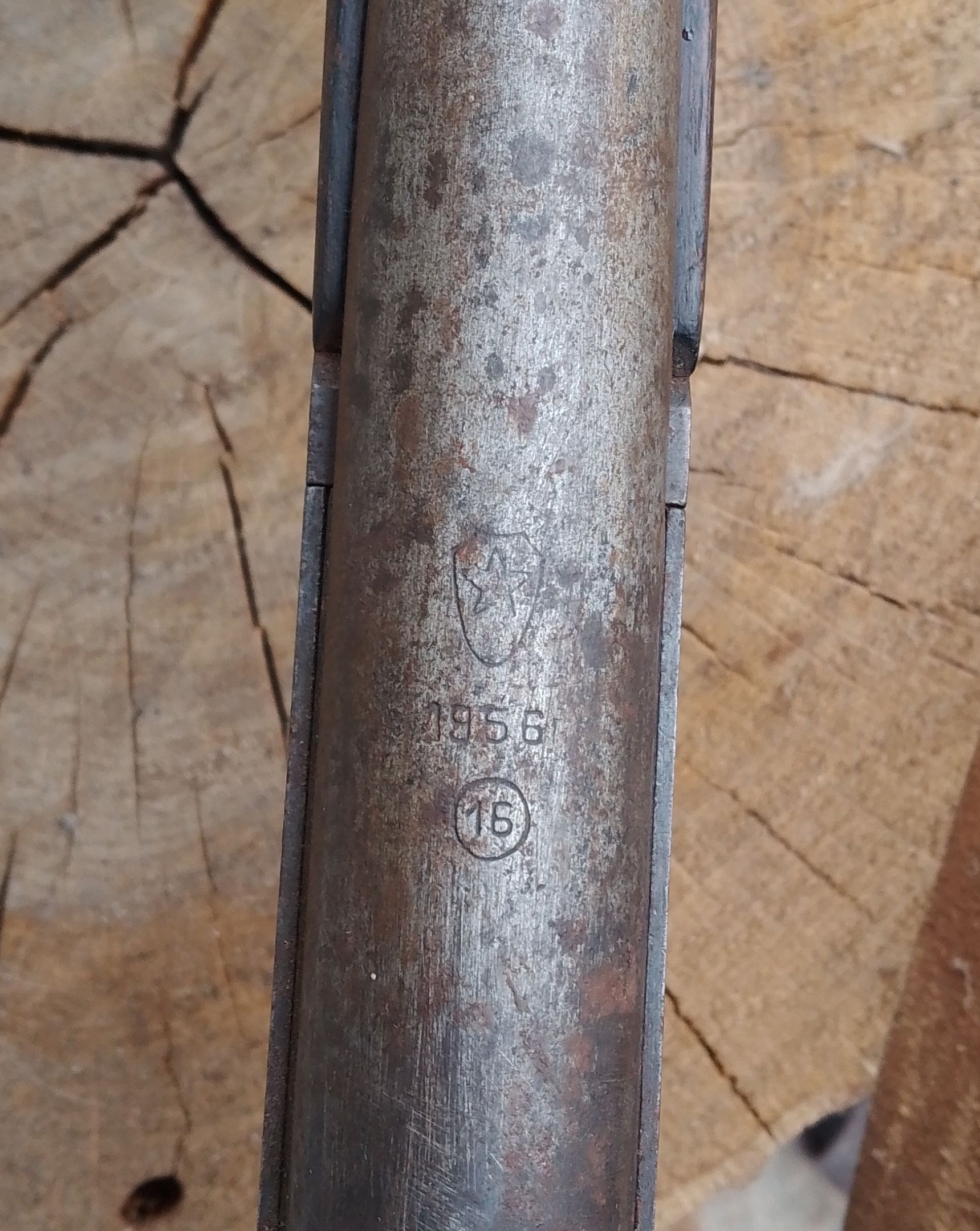

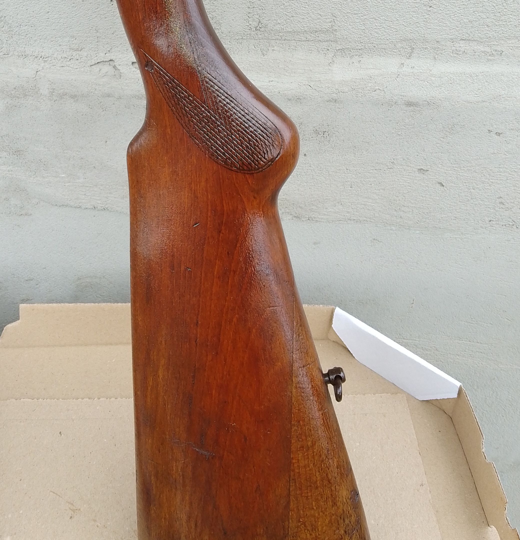

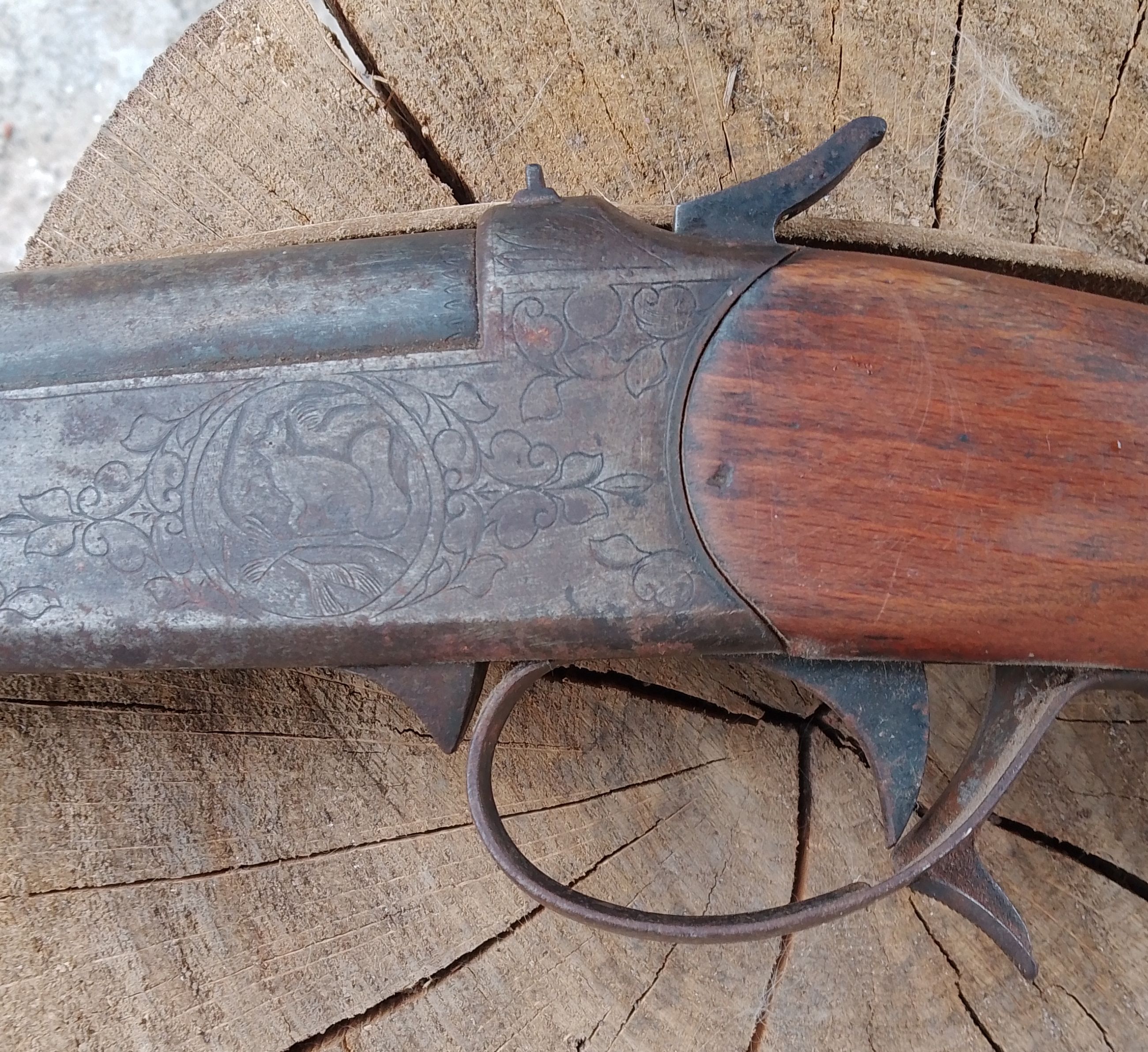

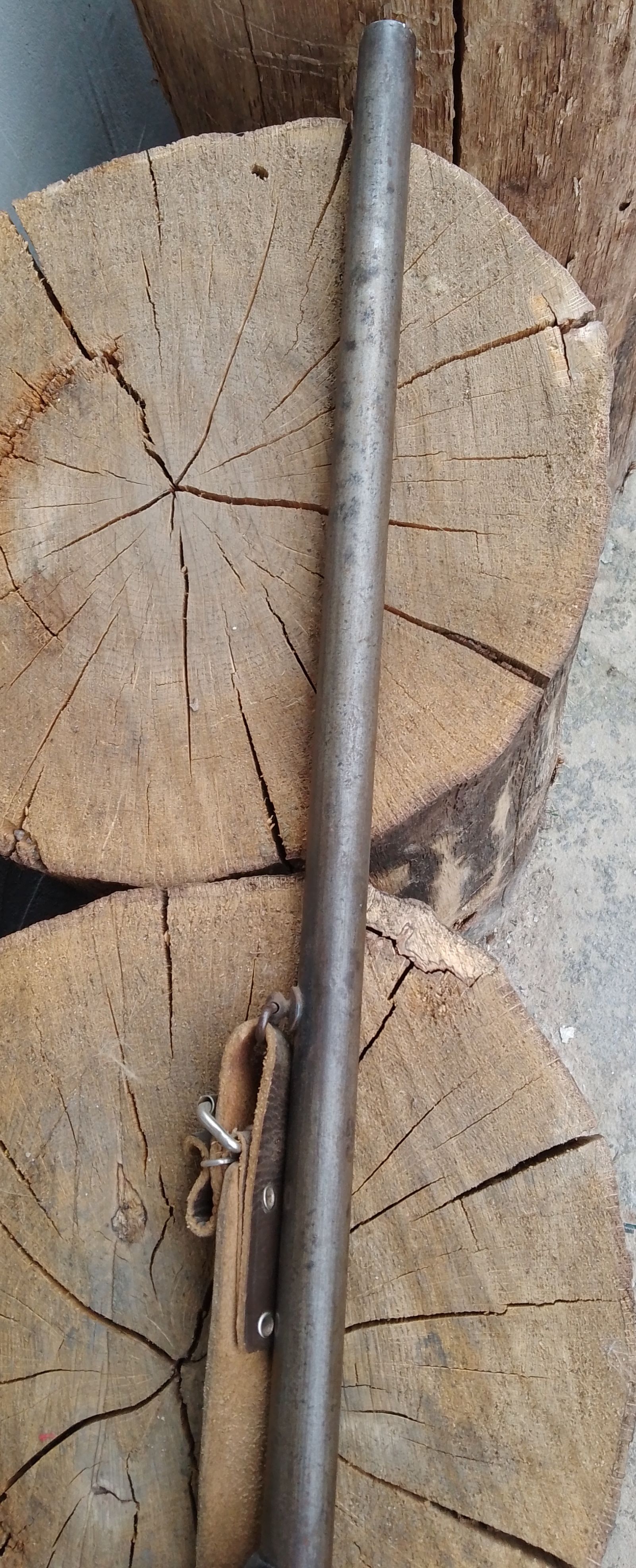

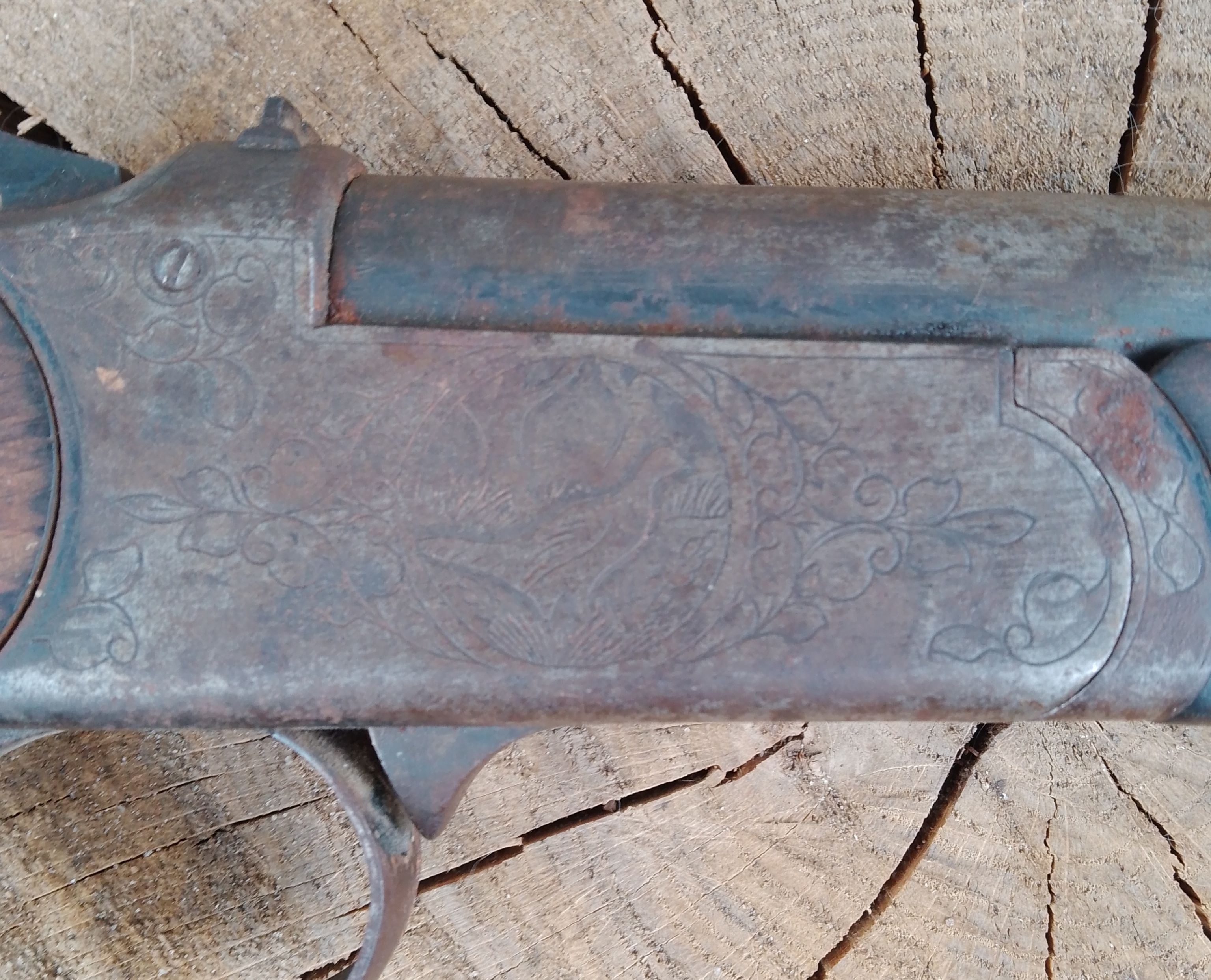

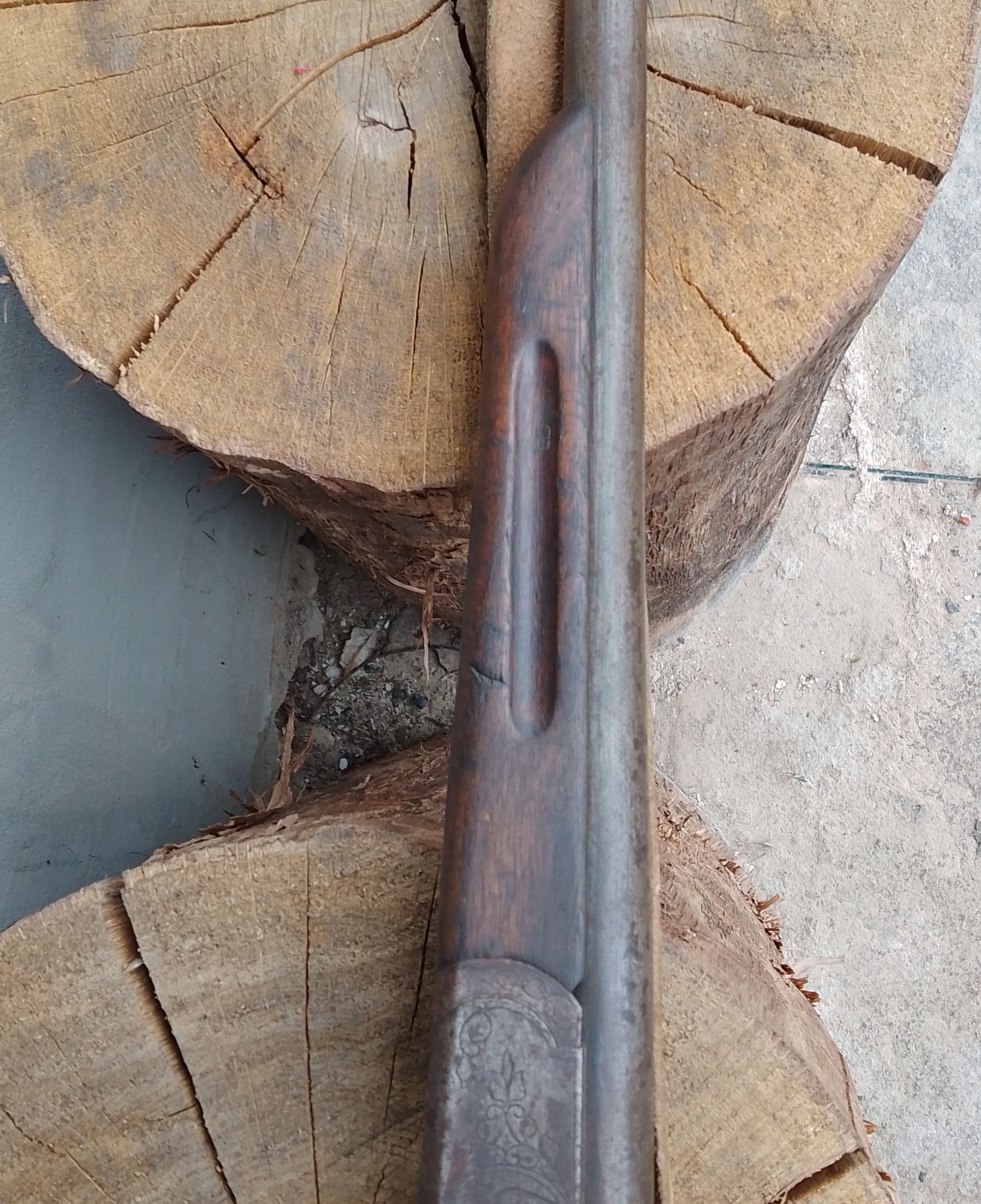

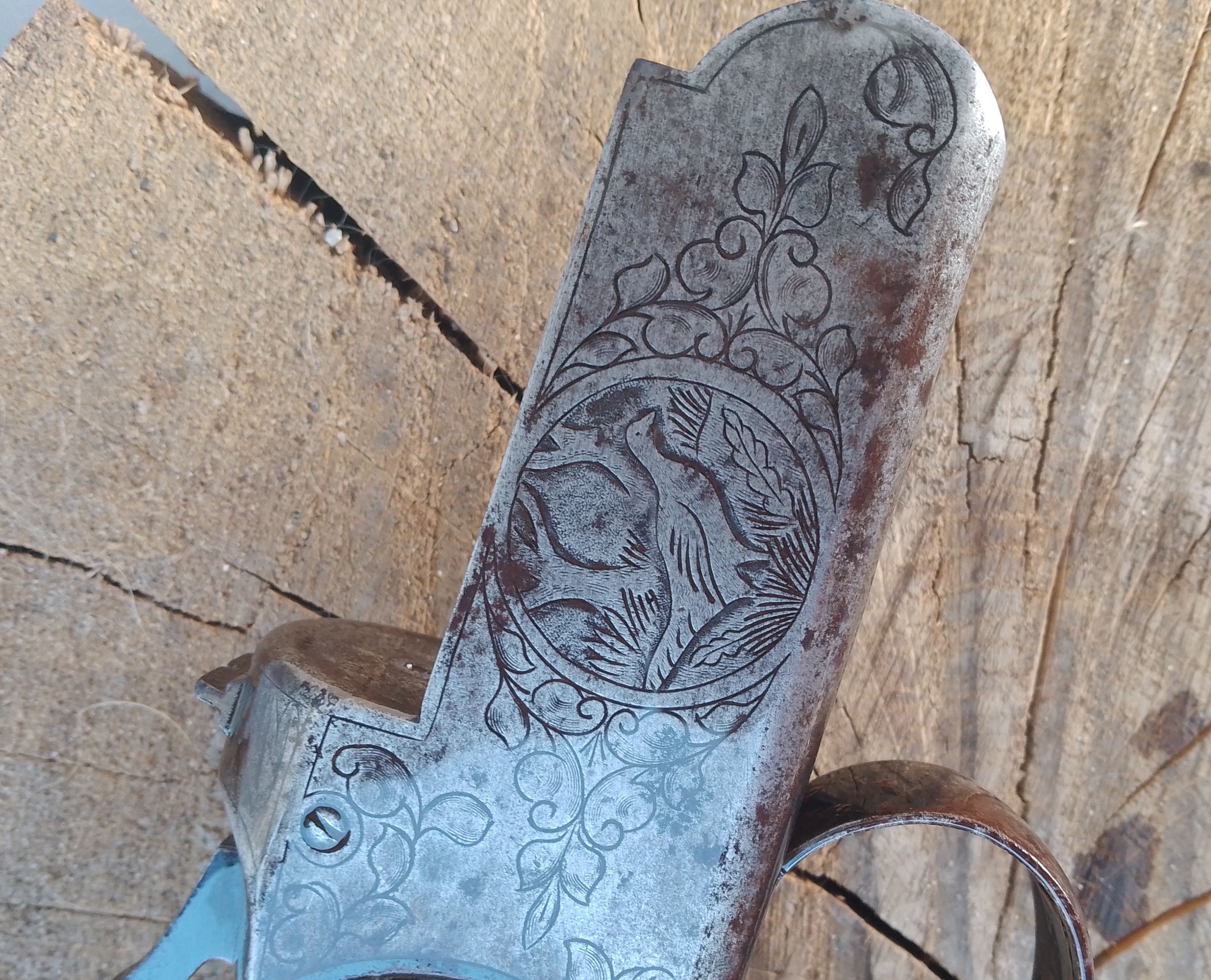

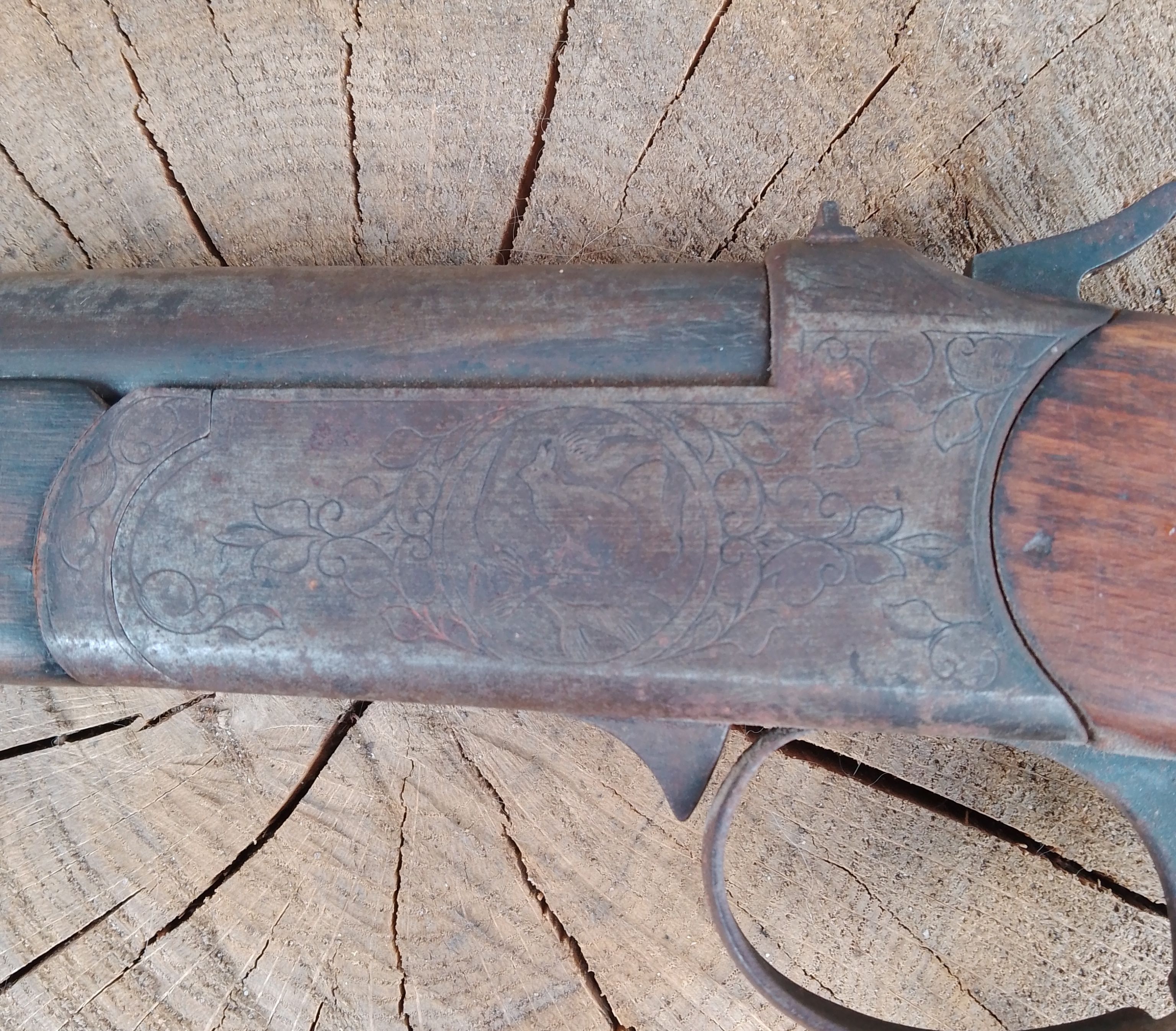

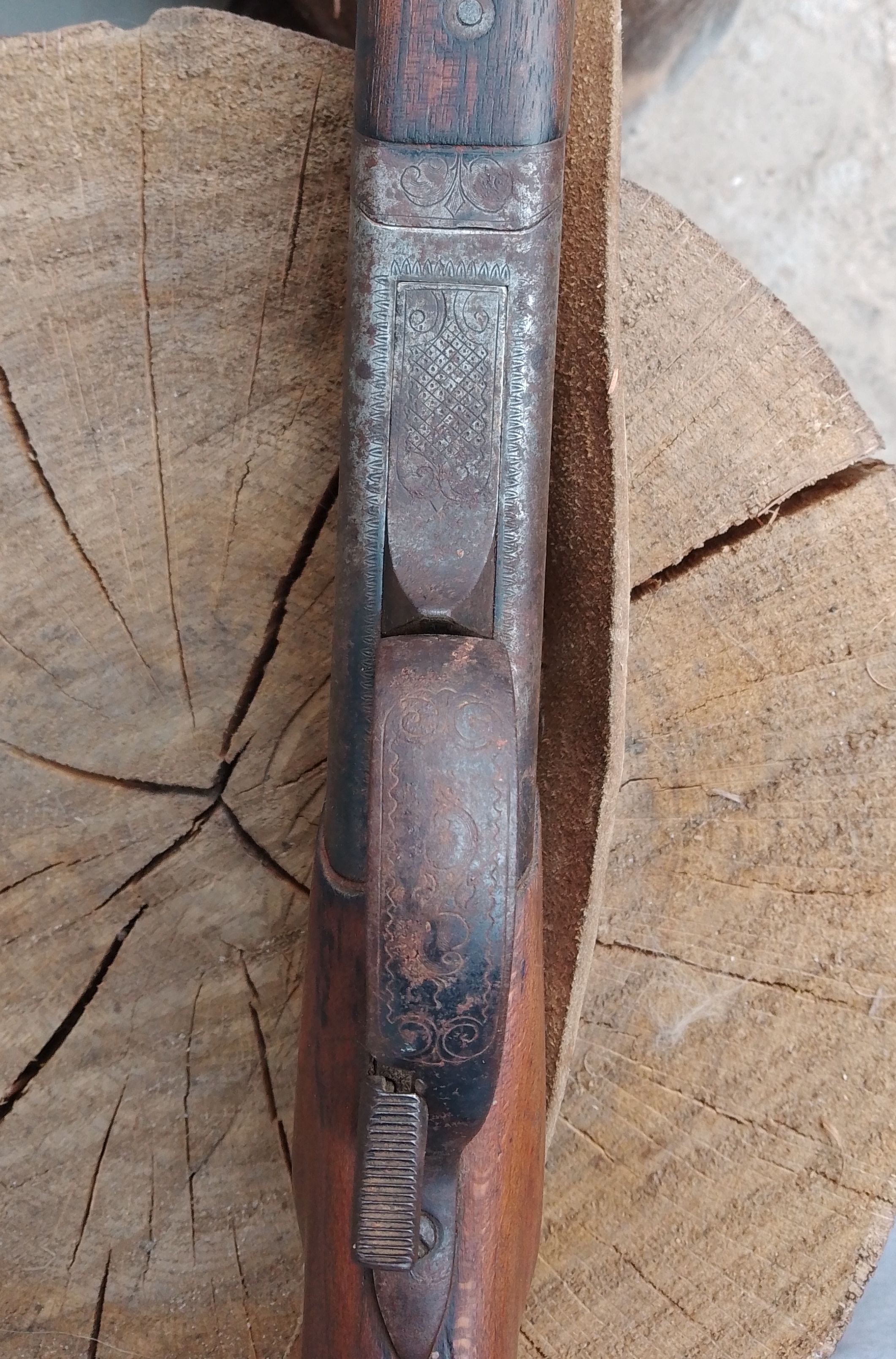

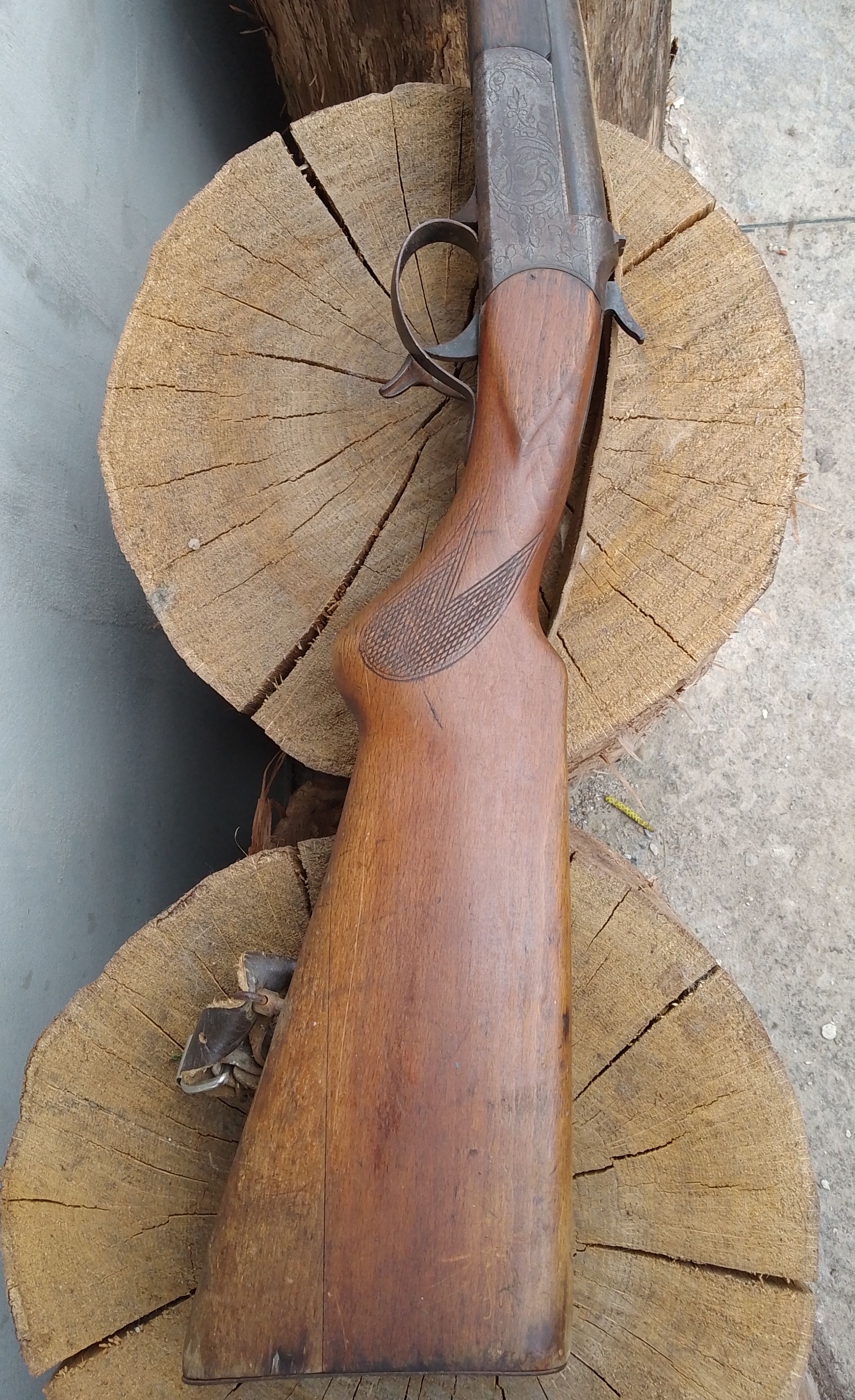

    Вітаю шановні колеги. Потрапила до рук ось така цяцька), скажіть будь ласка що за люшня?

    ЗКМ или ИЖ -17 ранний.
    Снимите приклад, на колодке набит номер.

    ИЖК, ствол хромований, як виявилося штучне.

    По трохи реставрую

    Отже як чистою від іржі без шкоди для металу. Порада одного мисливця, перетворювачем іржі, я взяв спрей, обробив хвилин 30-60 залишив, після чого протер(протирати краще всього губкою для миття посуду жорсткою стороною), знову обробив..... і так 4 підходи. Вже зовсім інша справа. І далі на добу-півтори залити обезвоженим керосином. По його пораді, обезвоження керосину робиться наступним чином: в бутилку керосину насипають ложку звичайної солі і потім закриту бутилку тримають декілька годин на світлі, сіль витягує з керосину всю вологу. Потім окуратно злити керосин від солі. Думаю вже у вівторок буду воронити.
