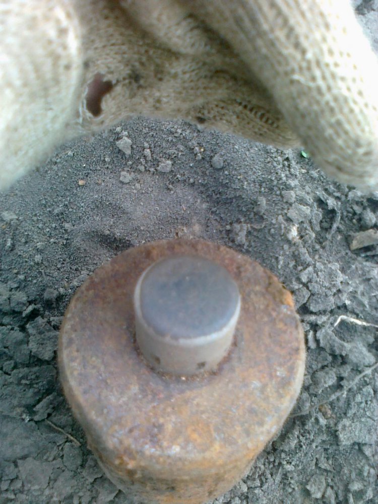

    народ не любил пользоваться теми гранатами,они скорее были психологической помощью бойцу,танк они врядли подбивали..да и чтоб сработка на броне произошла-это большая удача должна быть.

    я не спец но имхо лучше увеличить вес заряда на тот вес что даёт такой корпус. жаль что такие раритеты умерли ((

    я думаю что такой корпус и в первом и во втором случае сделан для полной детонации (максимально эффективной в процентном соотношении) взрывчатого вещества,в смысле для того чтоб вещество при детонации не распыляло само себя,а за счет крепких стенок увеличило свою плотность и масимально сдетонировало..думаю что капсуль детонатор вполне мог подорвать такую взрывчатку а слабые донца гранат и первой и второй не так важны-основное направление детонации было перпендикулярно оси капсуля детонатора..правда я не специалист в этом вопросе

    возможно. надо у спецов поинтересоваться. а что представляют из себя остатки заряда? по фото не очень поймёш

    остатки заряда-мелкая древесная опилка..консистенции нечто похожее на кукурузную муку

    При раскопках в севастополе часто попадыються такие гранаты, корпуса как от ргд-33 так и сделанные просто, как банки, взрыватель кд № 8б,снаряжение динамоны смесь силитры тротила и древесных опилок
