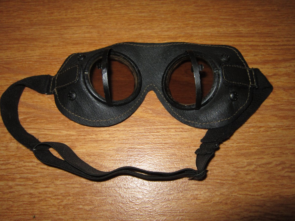

    Всем доброго времени суток! Довелось отреставрировать копаные немецкие очки. Собственно из сохранившегося были только окуляры, остальное пришлось делать заново - снимать размеры, делать фурнитуру, чертить лекала и т.д.

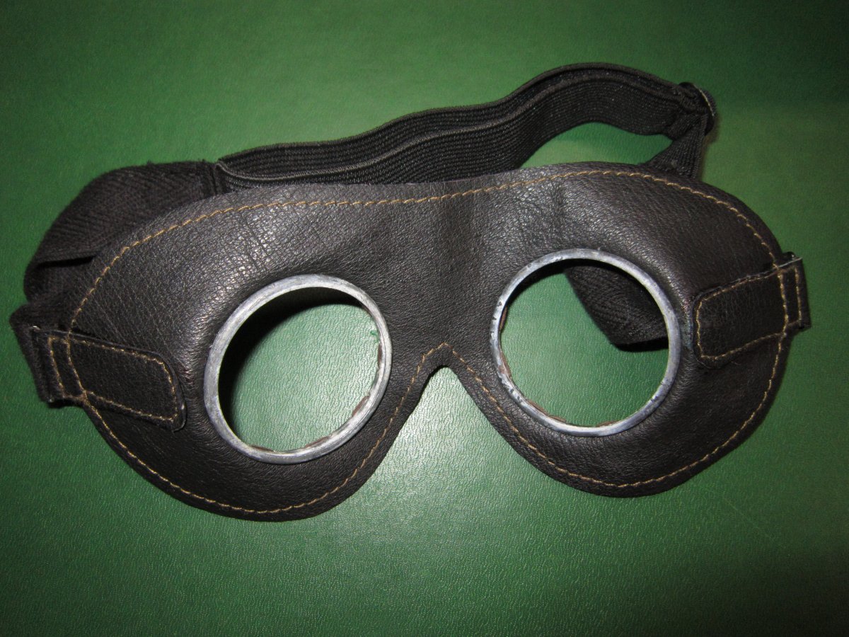

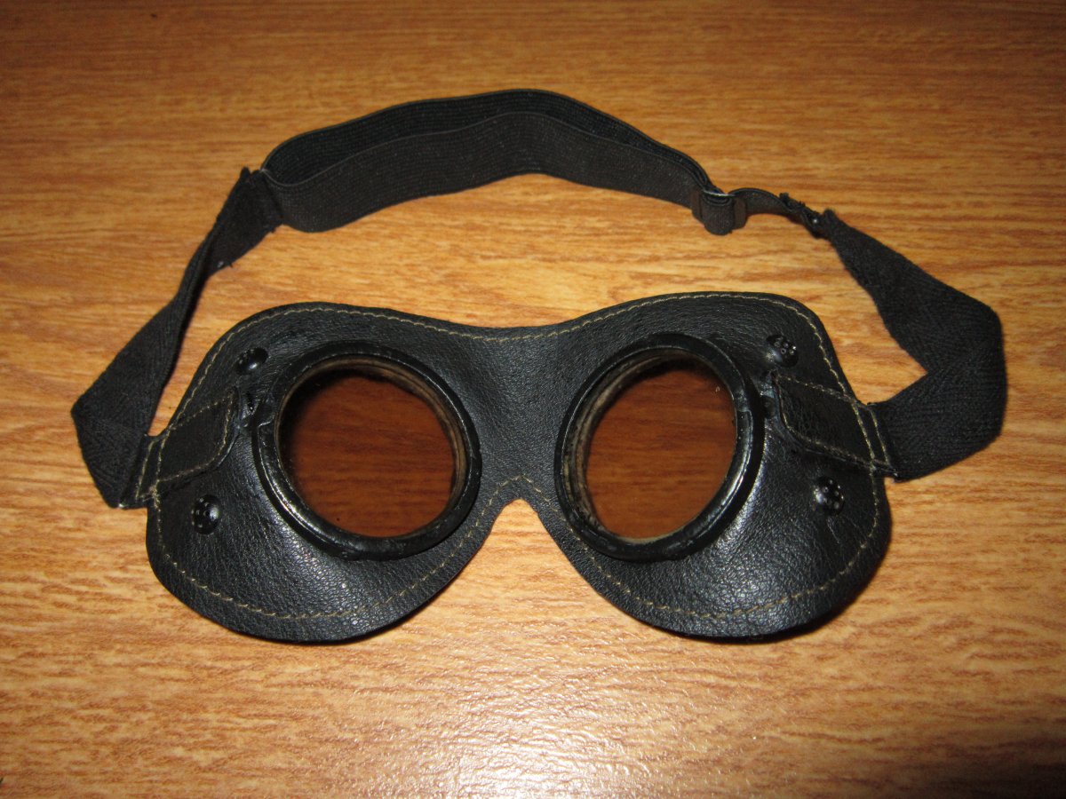

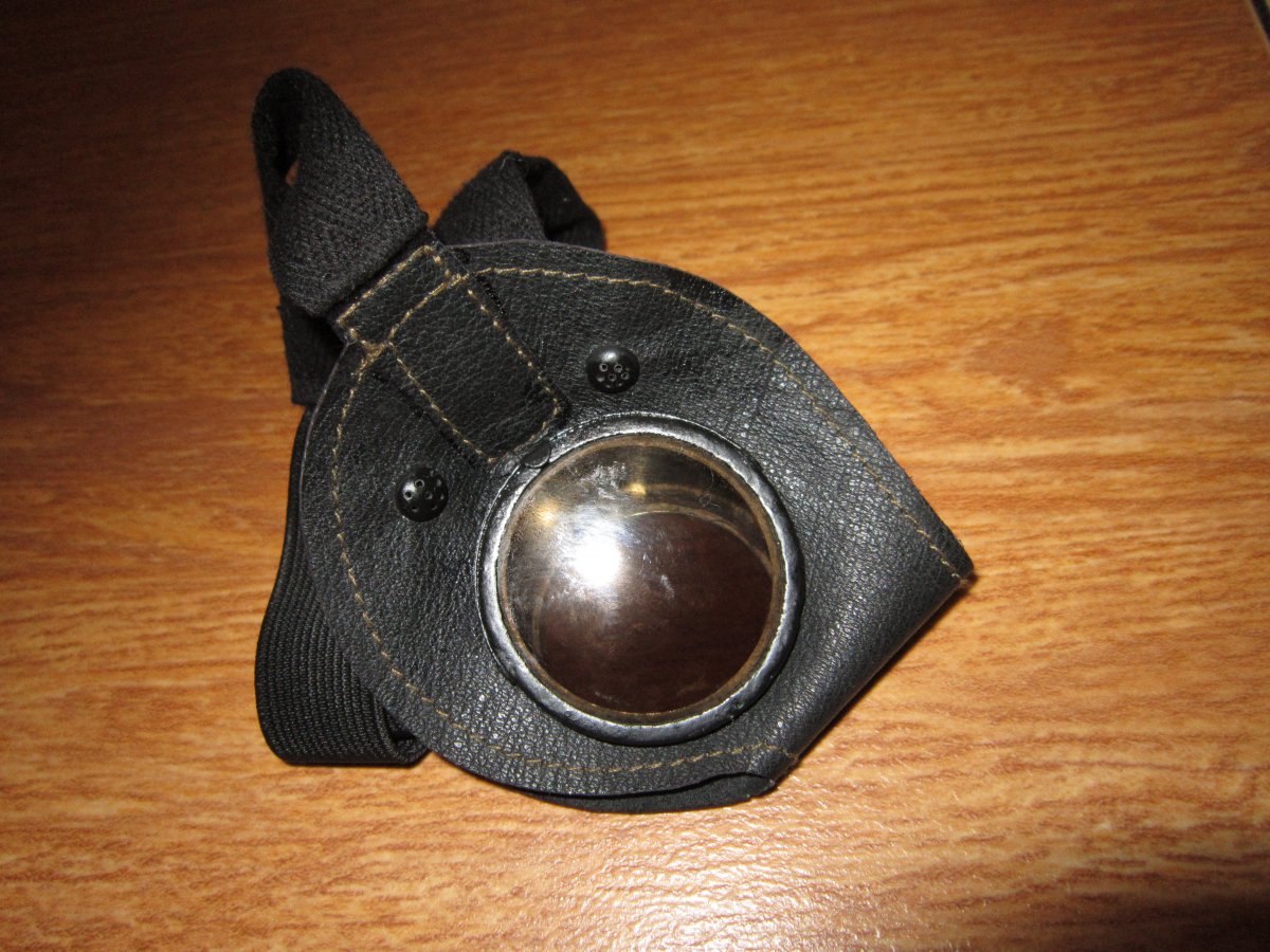

    И вот что получилось.

  4. dron7
    dron7 Oberst
    141
    283
    3.751
    Очки превзошли мои ожидания просто бомба

  6. Рихард
    Рихард Oberstleutnant
    5.270
    Одесса, Украина
    ;)На “десерт” очковый коллажик:D

    Камрад,хорошая работа.Только одно но,резинка выглядит ну уж слишком новой и не из той эпохи)Ее или подстарить или найти чего-то антикварнее.

    Тут многое при ближайшем рассмотрении выглядит как “не из той эпохи”, резинка кстати на удивление близка к оригинальной (не заюзаная правда, конечно). В этом легко убедиться на фото-коллаже самые нижние очки - полный оригинал - так вот резинка на них практически от моей неотличима.

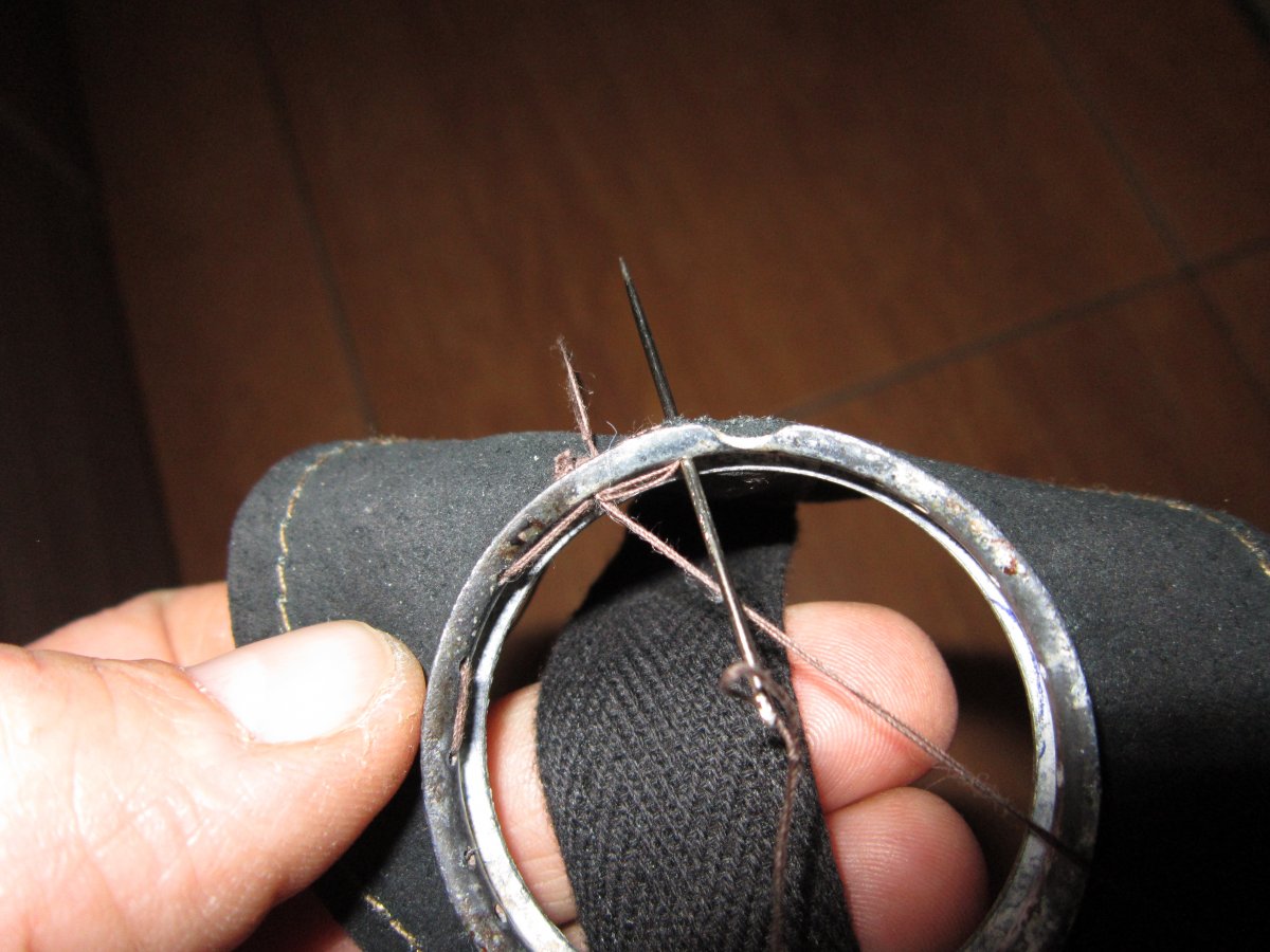

  9. Рихард
    5.270
    Одесса, Украина

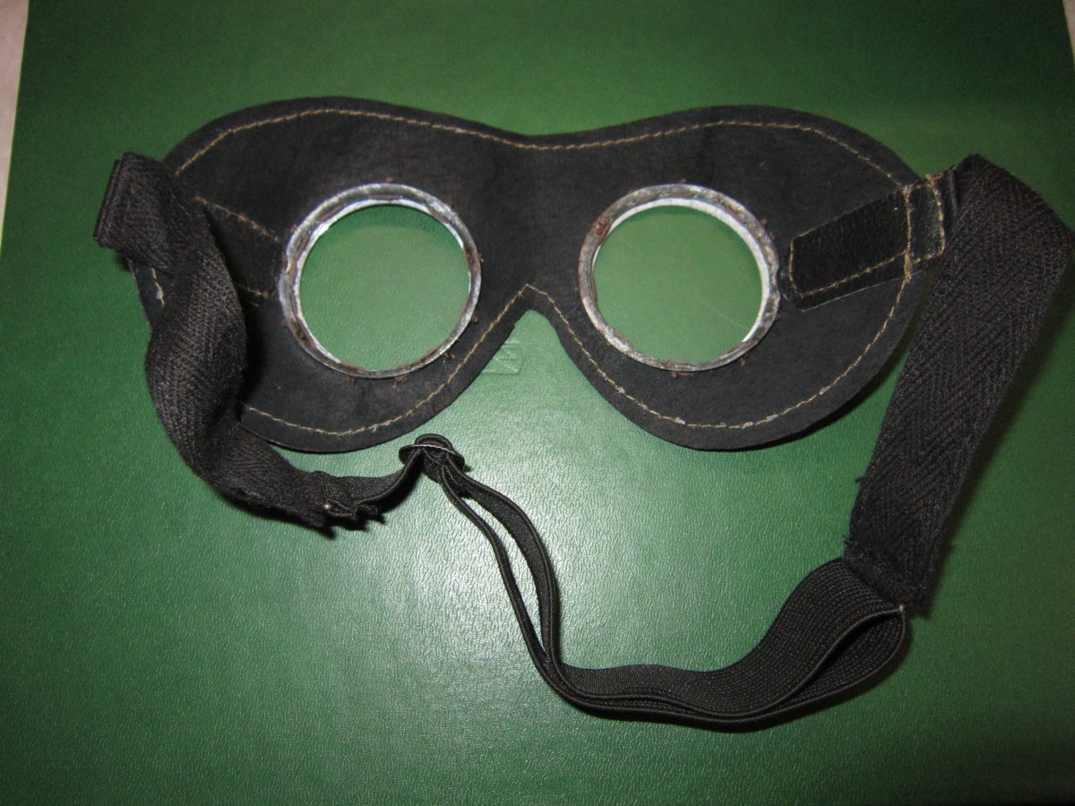

    Несколько фото в процессе монтирования самих окуляров.

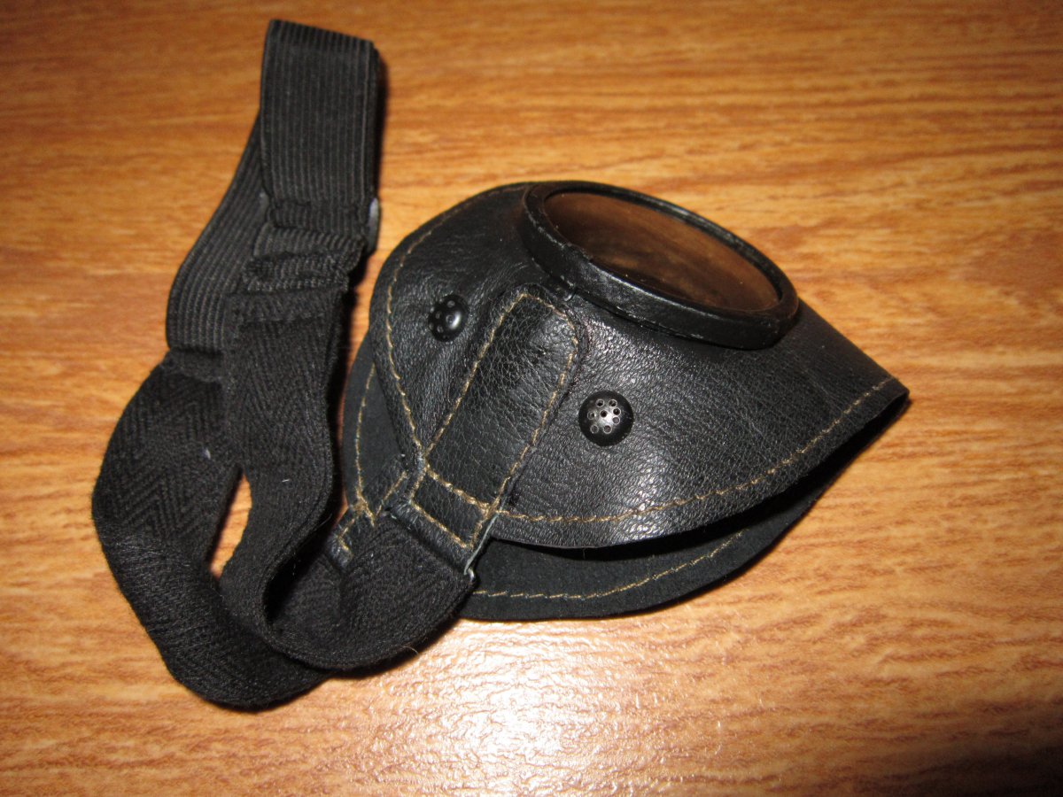

    Знатные очечки! сам делал не так давно,но у меня коряво получились потому что выкройка чуть не точная и кожа толстовата,полоски кожи под резинку порчат как то,вентеля вобще не ставил,ума не приложу как их сделать.Еще раз мое почтение

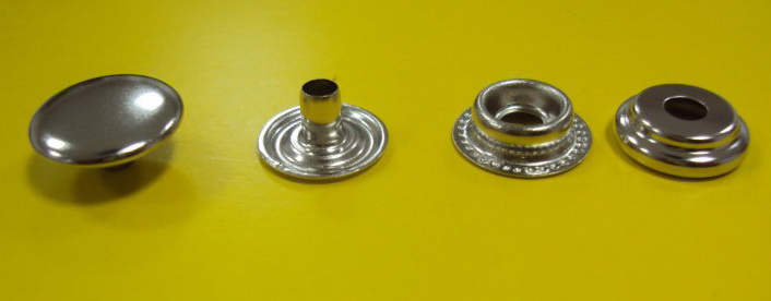

    Вентиляція з таких кнопок. Берете випуклу кнопку (верхню частину ) видираете середину впаюете обрізок гільзи і розгинаете в шкірі (отвори само-собою).

    Можна обійтися без пайки, просто розрізавши ножку верхньої кнопки на чотири вусики та після установки розігнути.
    Можна ще сформувати з кругляша фіксуючого грибка чотири вусики і просто штатно склипати кнопку. Но в такому варіанті потрібно слідкувати за отвором щоб його не заклипало. Можливо навіть ножки чуть потрібно вкоротити, щоб все получилося більш акуратно.

    По сути так я и сделал.

    Вот на этом фото хорошо заметно как закреплена вент.кнопка в четырех точках.

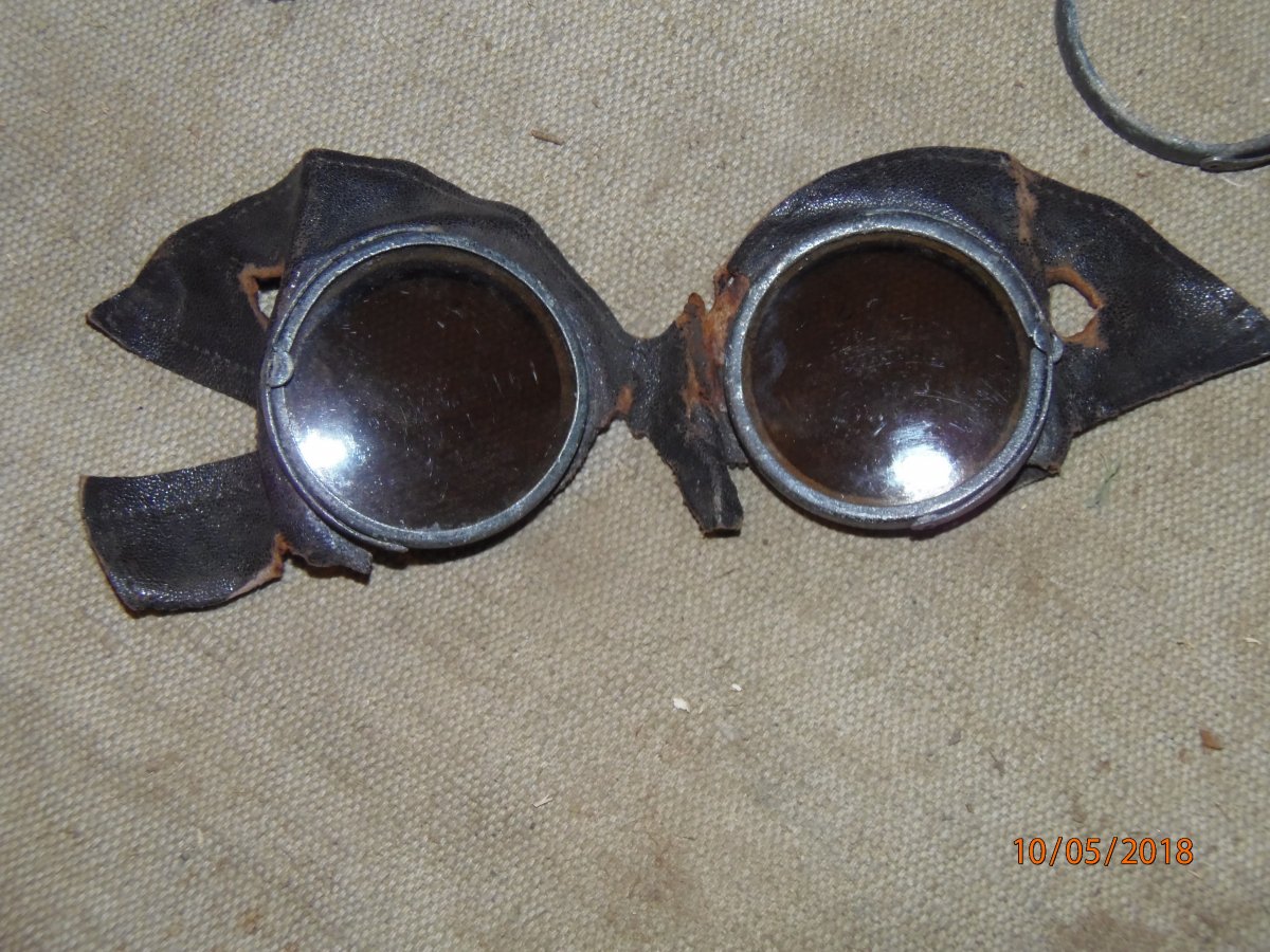

  16. Рихард
    5.270
    Одесса, Украина

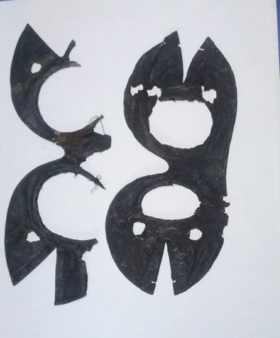

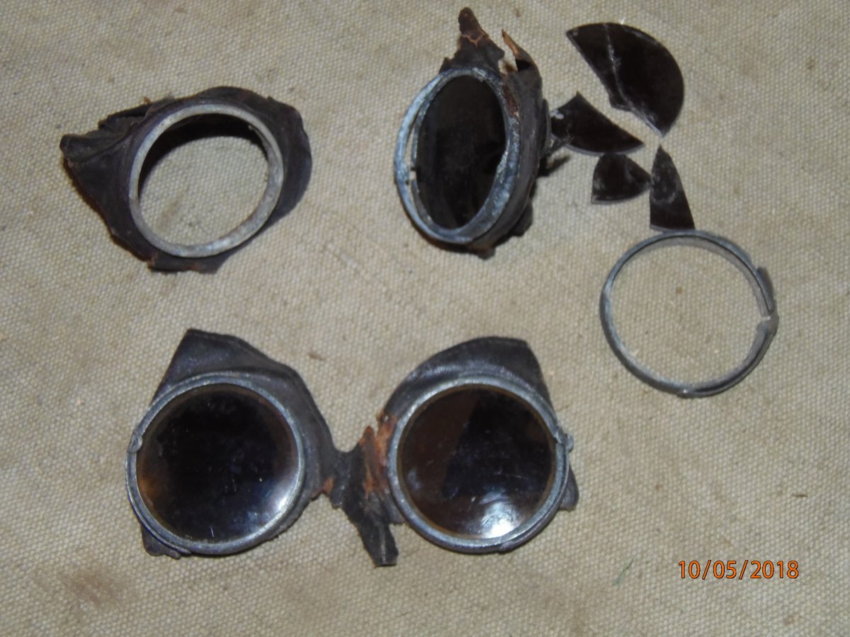

    Форму делал преимущественно по этим двум “останкам.”
    Woldemar M., gall 83, dron7 та 3 іншим подобається це.

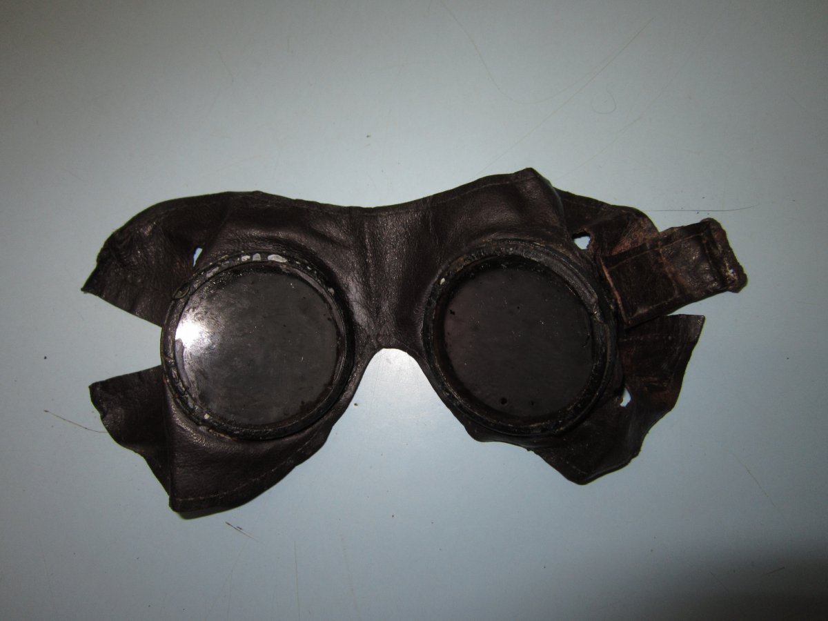

  17. Рихард
    5.270
    Одесса, Украина

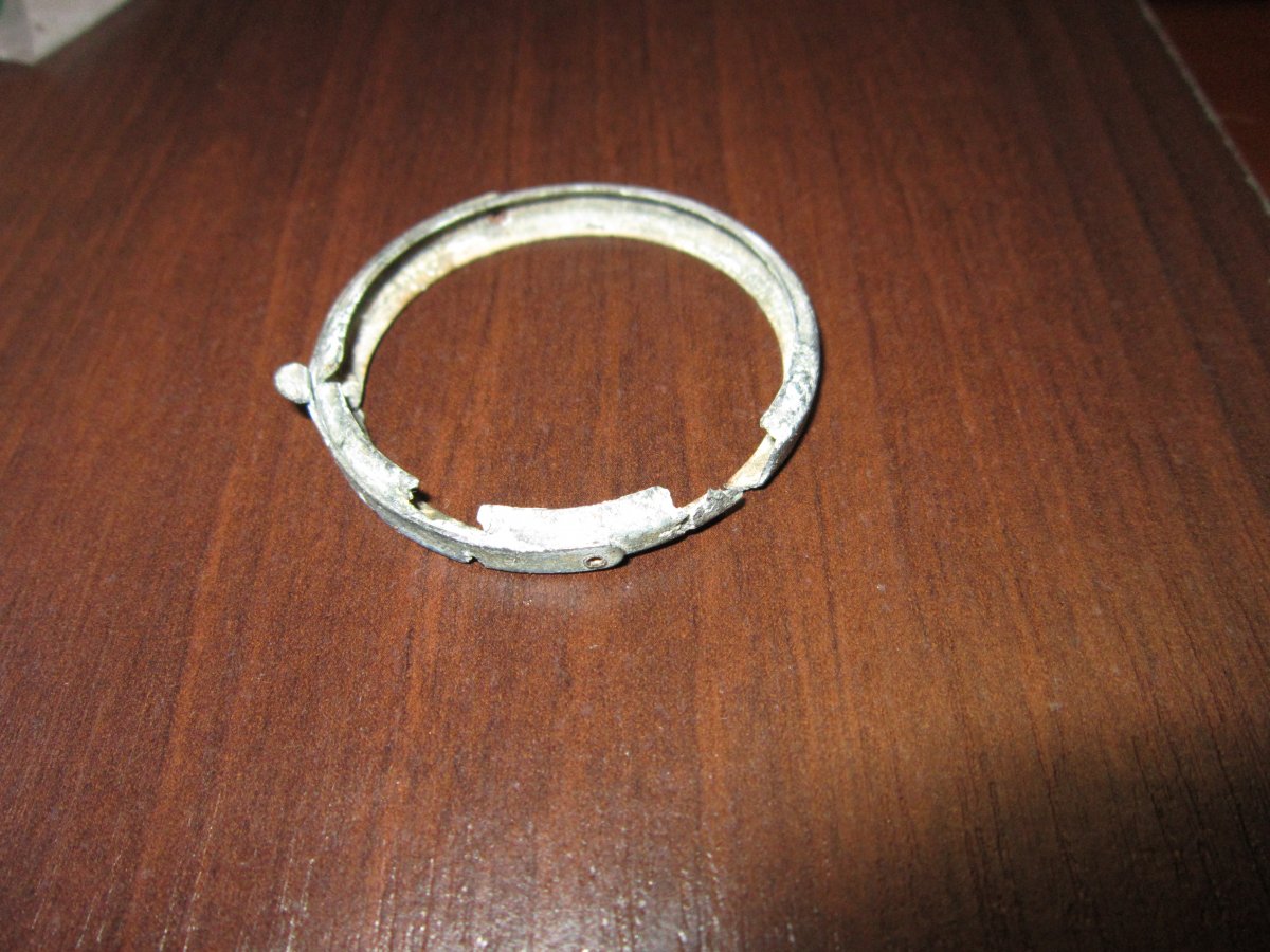

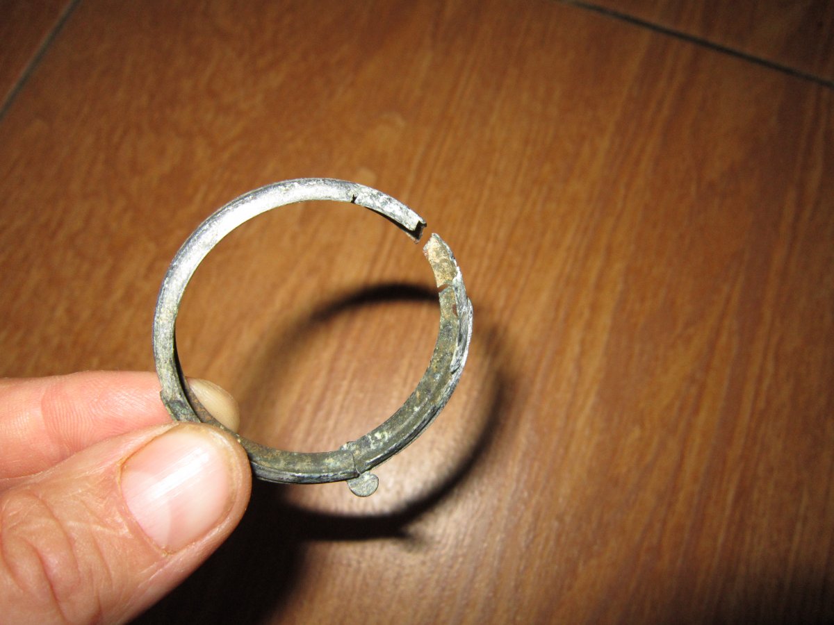

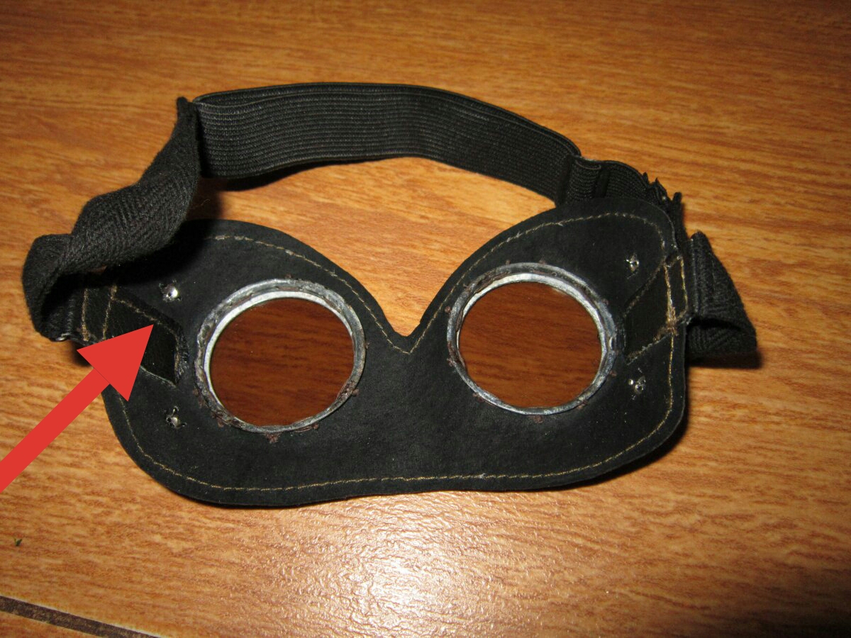

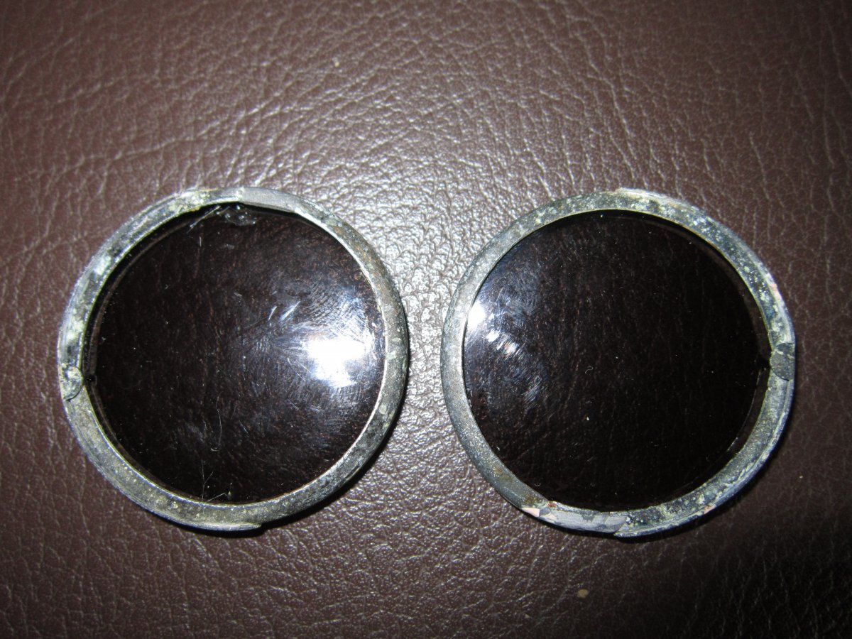

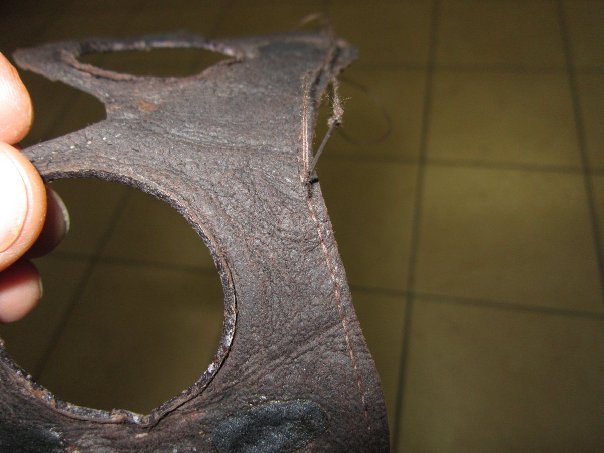

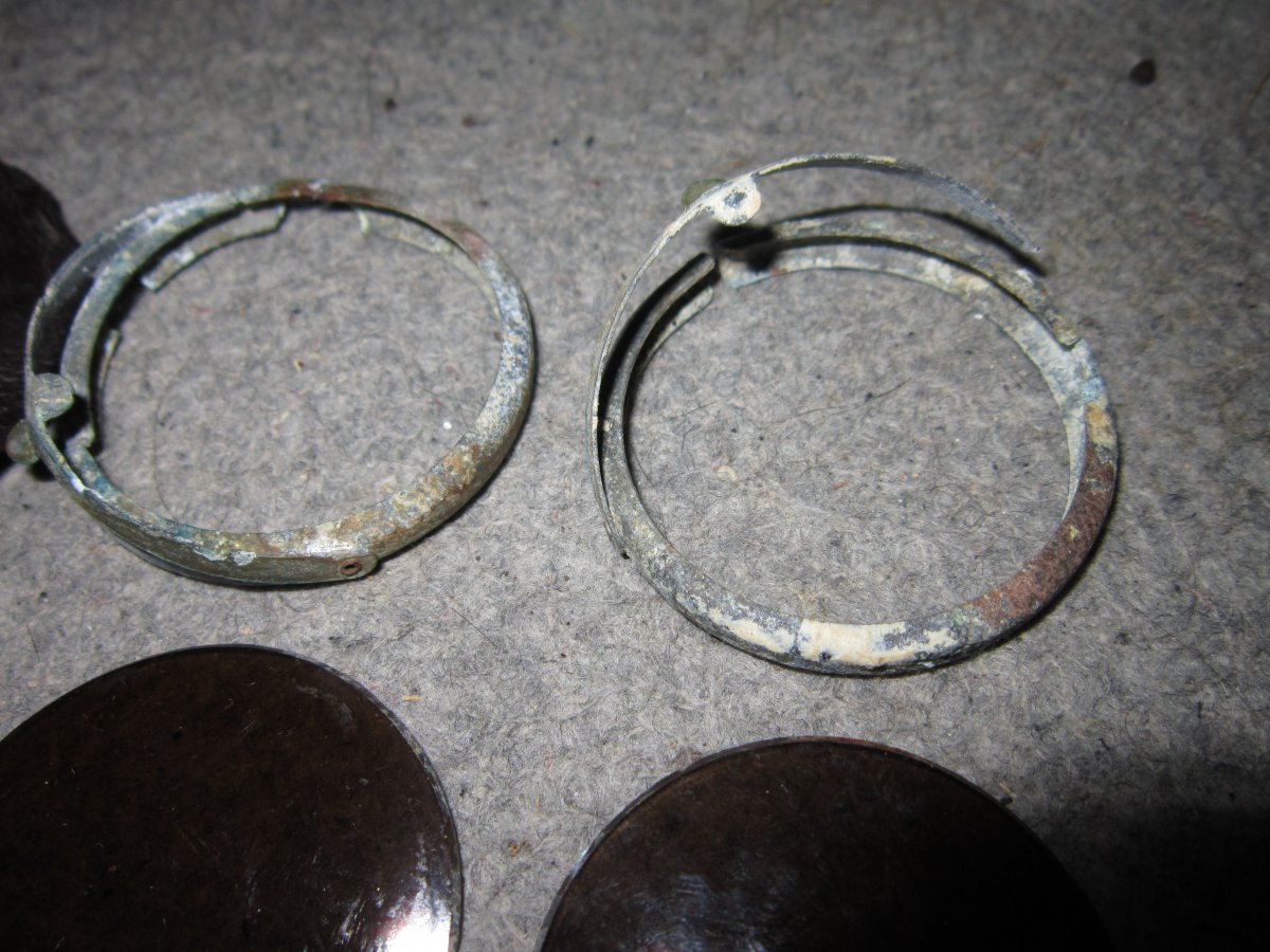

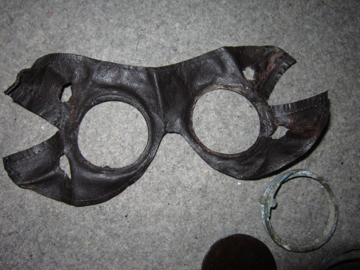

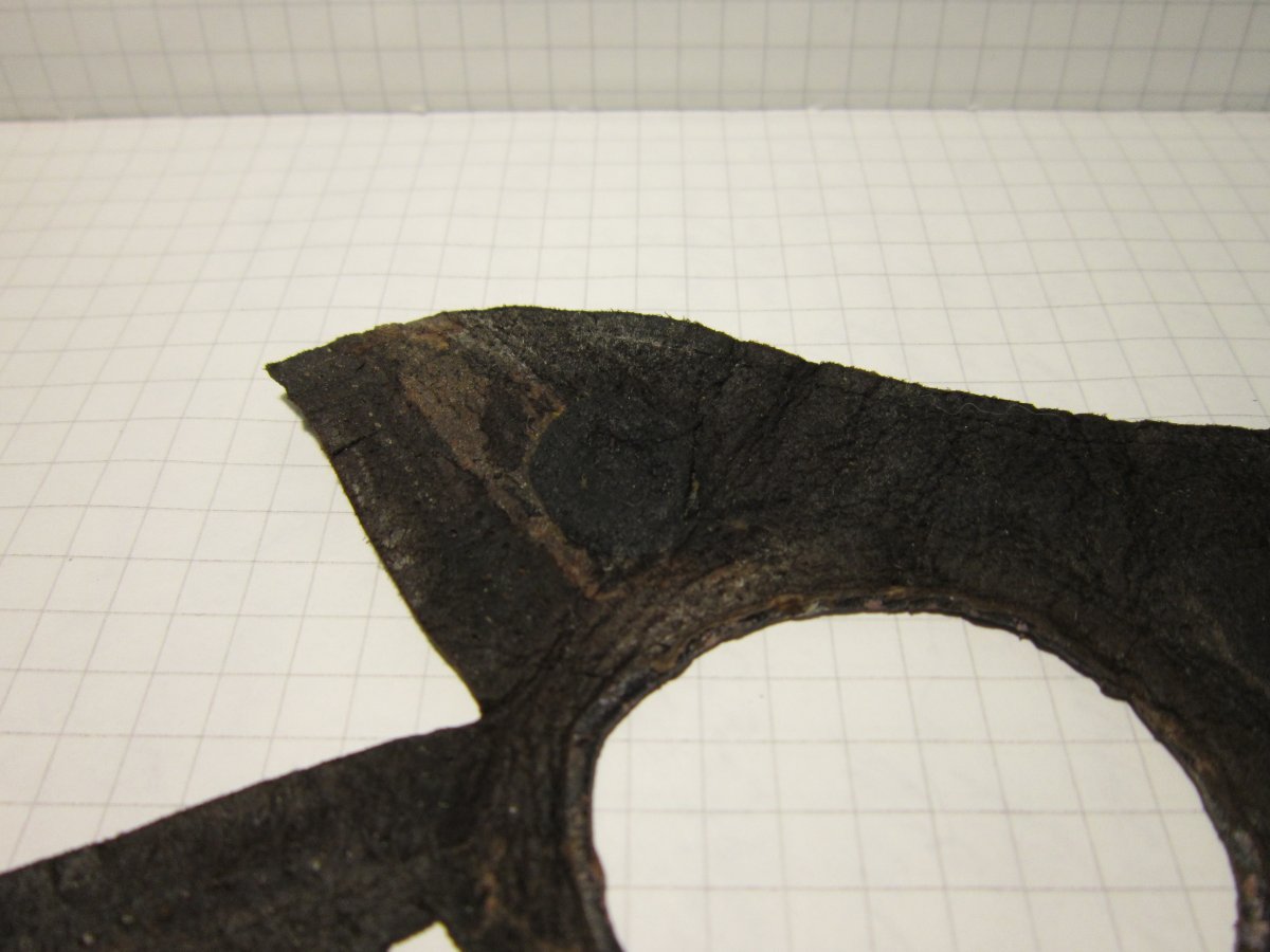

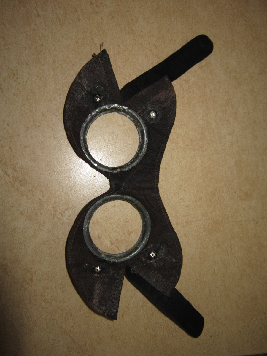

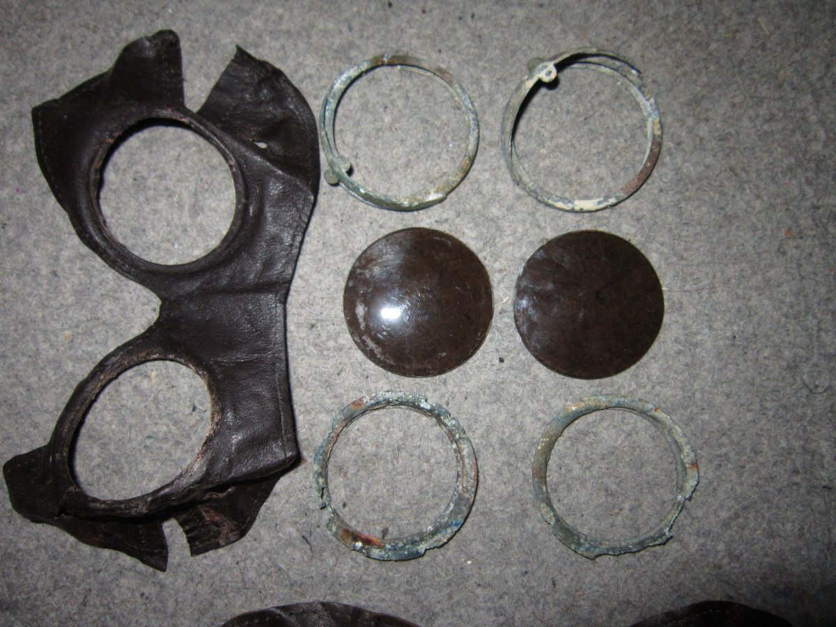

    Всем доброго дня! Очковая тема имеет продолжение))) Попала ко мне на реставрацию пара очков - условия усложнились - если в предыдущей работе у меня были хорошие рабочие оригинальные окуляры, а остальное новодел, то в этой реставрации пришлось повозиться и с окулярами и с оригинальной кожаной маской. Итак вот что приехало:
    Woldemar M., Jawist, gall 83 та 6 іншим подобається це.

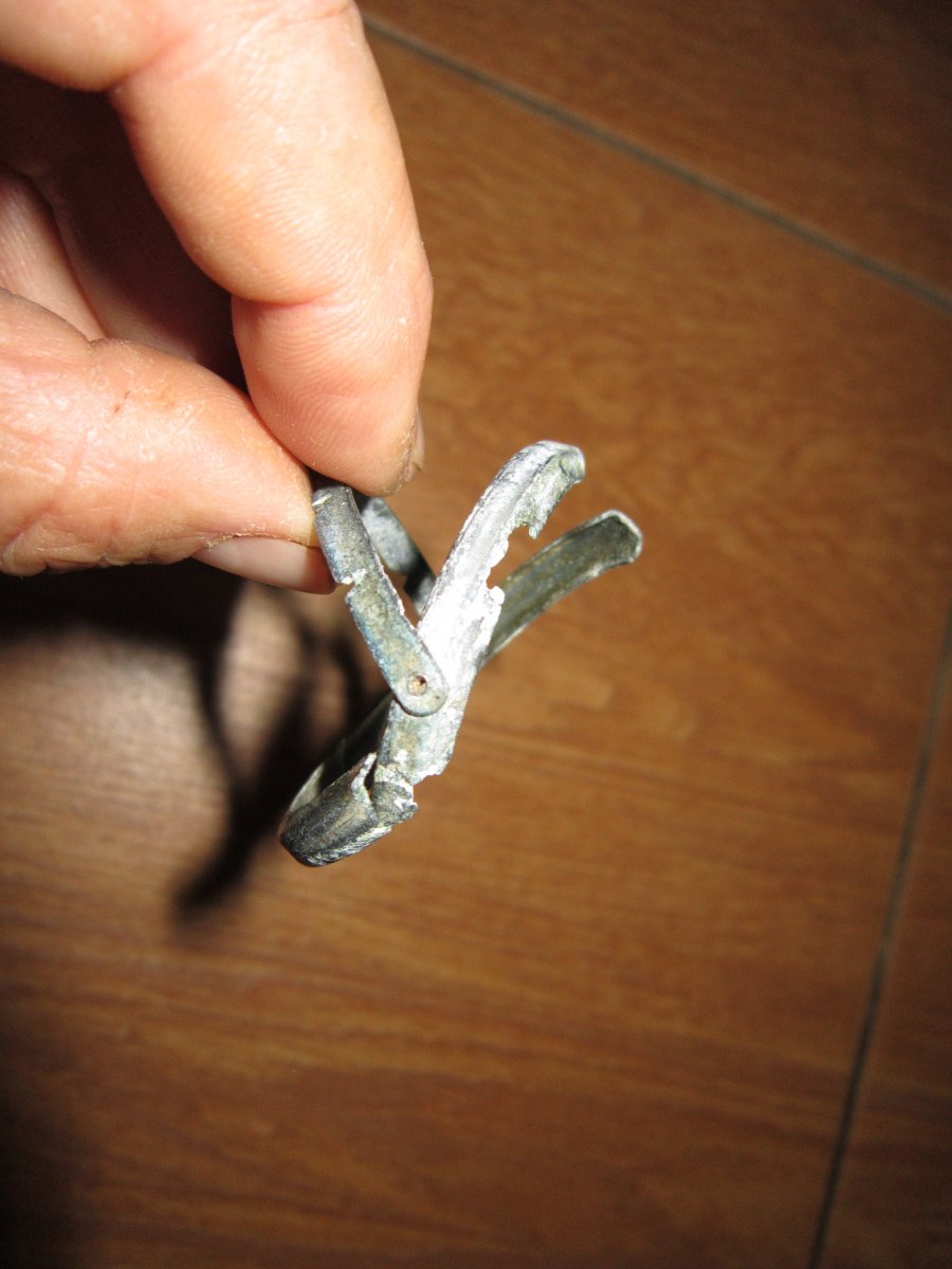

  18. Рихард
    5.270
    Одесса, Украина

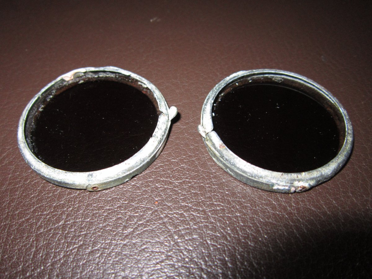

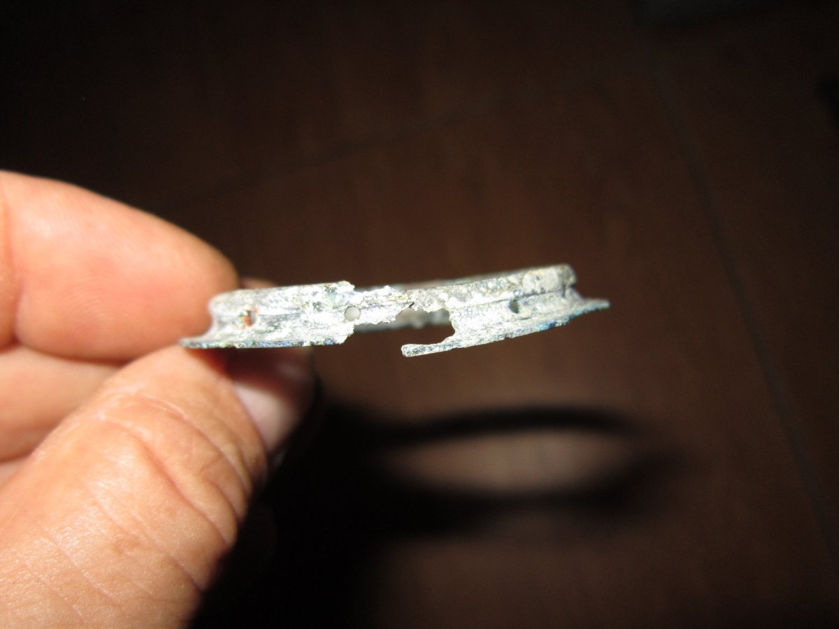

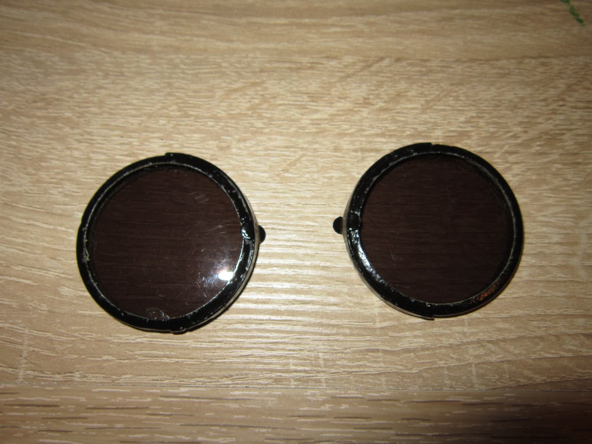

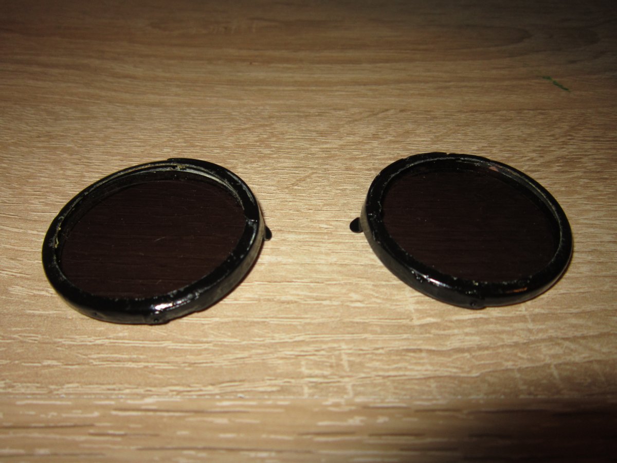

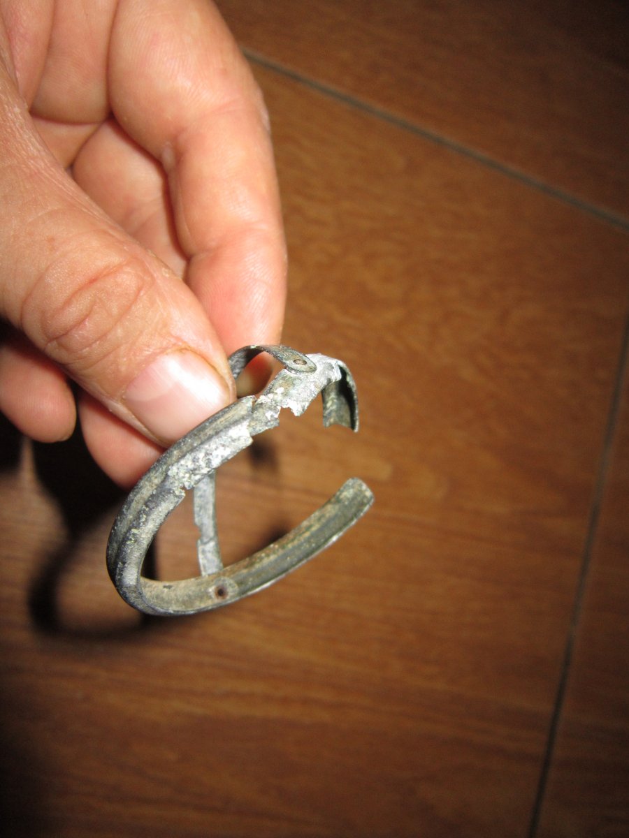

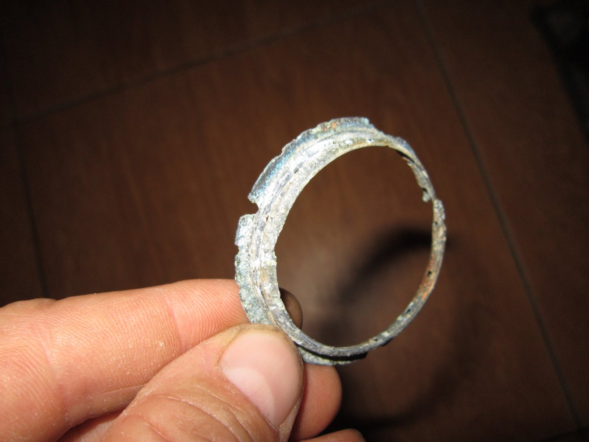

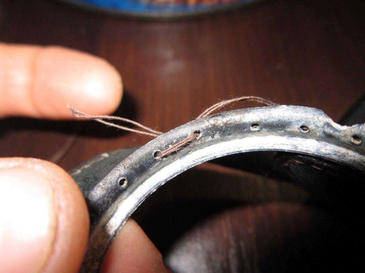

    Самой печальной частью работы конечно была работа по "воскрешению" окуляров - они традиционно из цинкового сплава - и он традиционно изрядно пострадал....в общем шпаклевка и терпение привели к удовлетворительному результату.
    Woldemar M., Jawist, gall 83 та 5 іншим подобається це.
  19. Рихард
    5.270
    Одесса, Украина
    Вот что вышло из этого.
    Woldemar M., Jawist, gall 83 та 9 іншим подобається це.

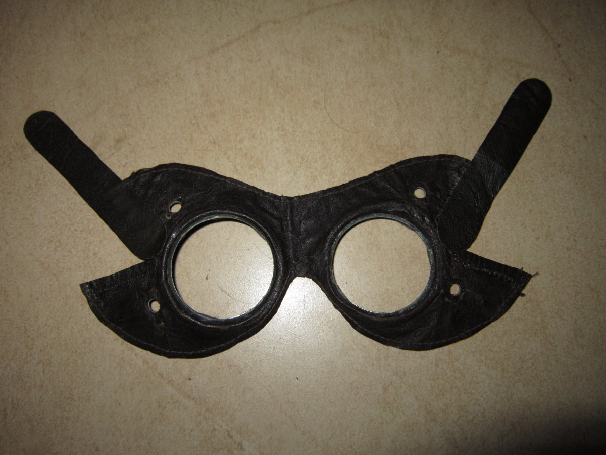

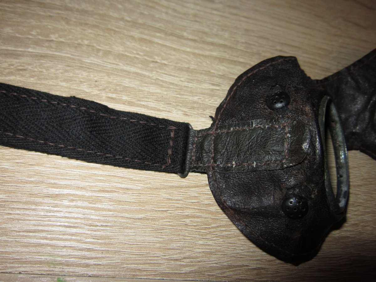

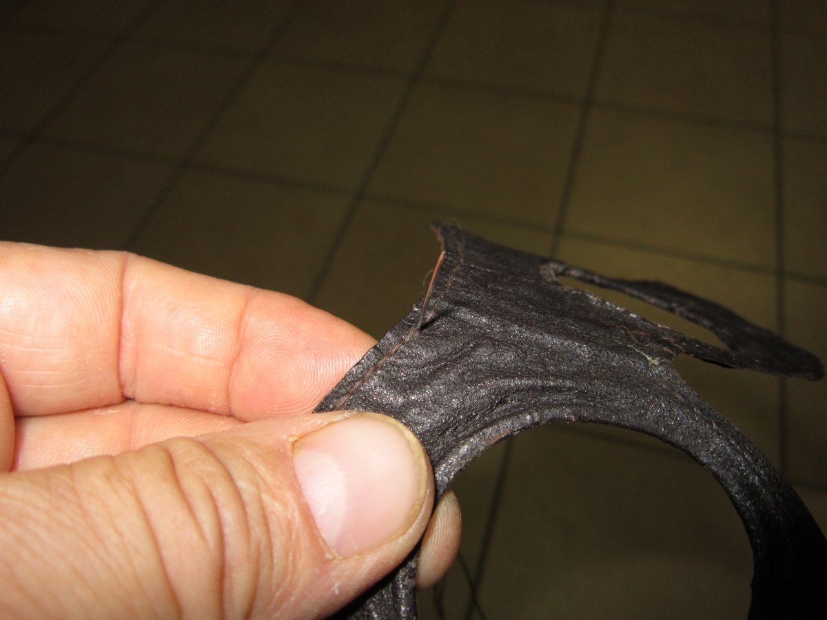

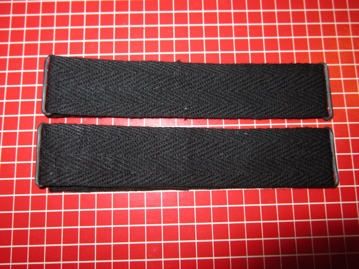

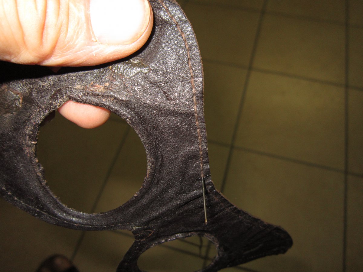

    Дальше работа больше с кожей и фурнитурой. Сделал бортовую строчку и наложил заплаты на дыры от вент.втулок. Знакомая прострочила детальки из тесьмы.
    Woldemar M., Jawist, gall 83 та 7 іншим подобається це.
  21. Рихард
    5.270
    Одесса, Украина

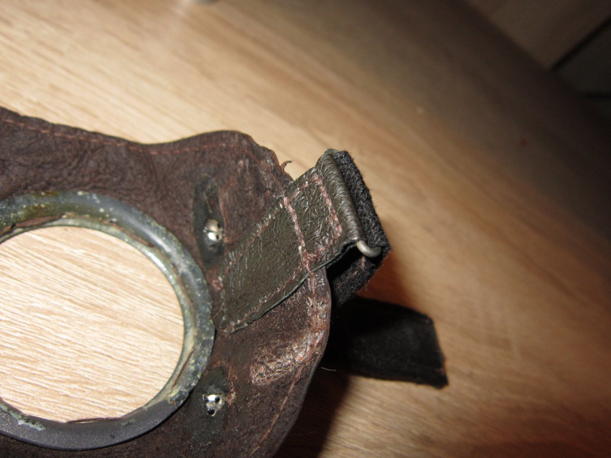

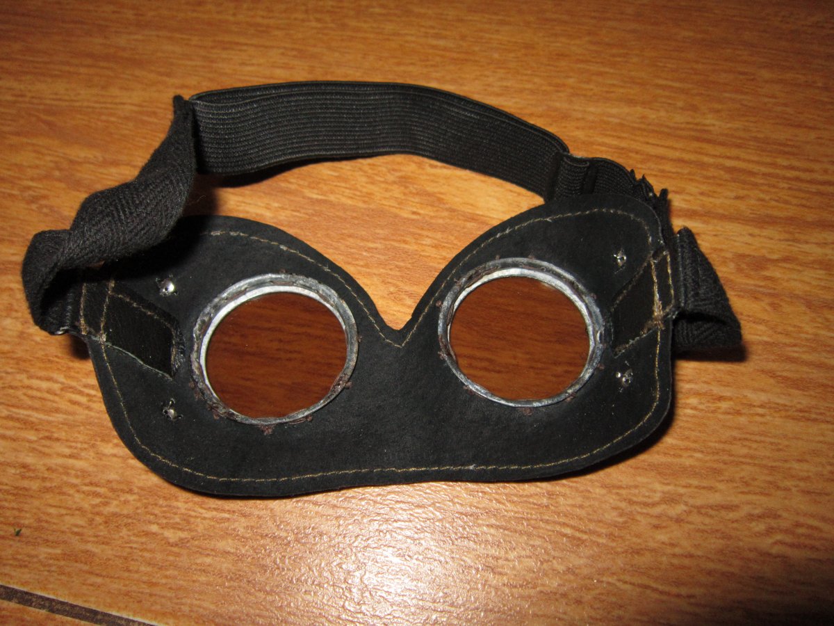

    Обручи окуляров вмонтированы, теперь пришиваем кожаные детали к которым крепятся детали из тесьмы.

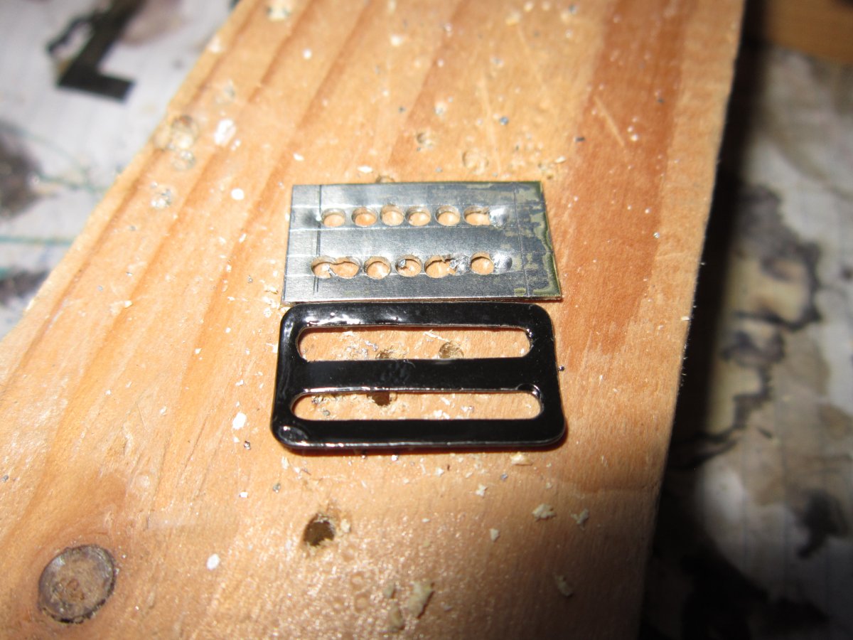

    Пряжка с резинкой также обязательны, как же без них)))

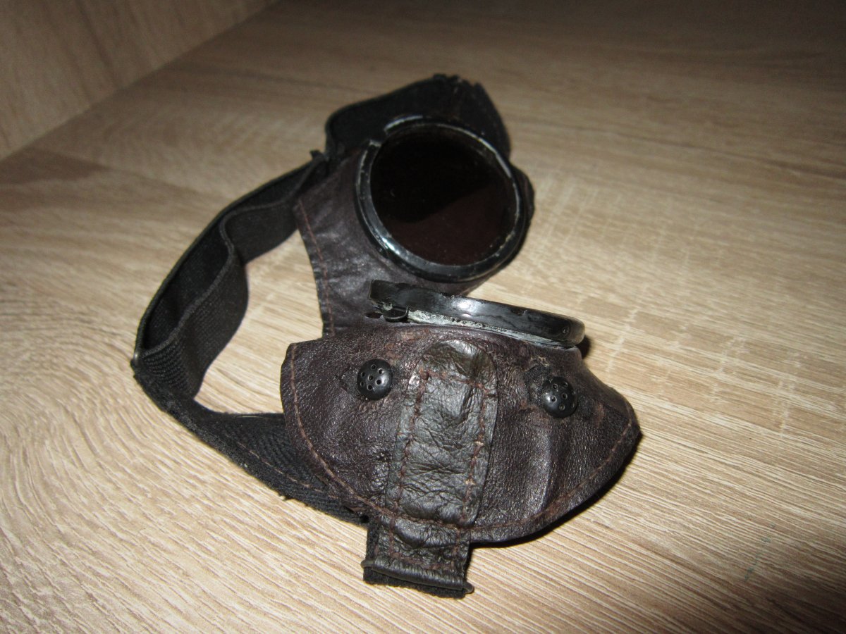

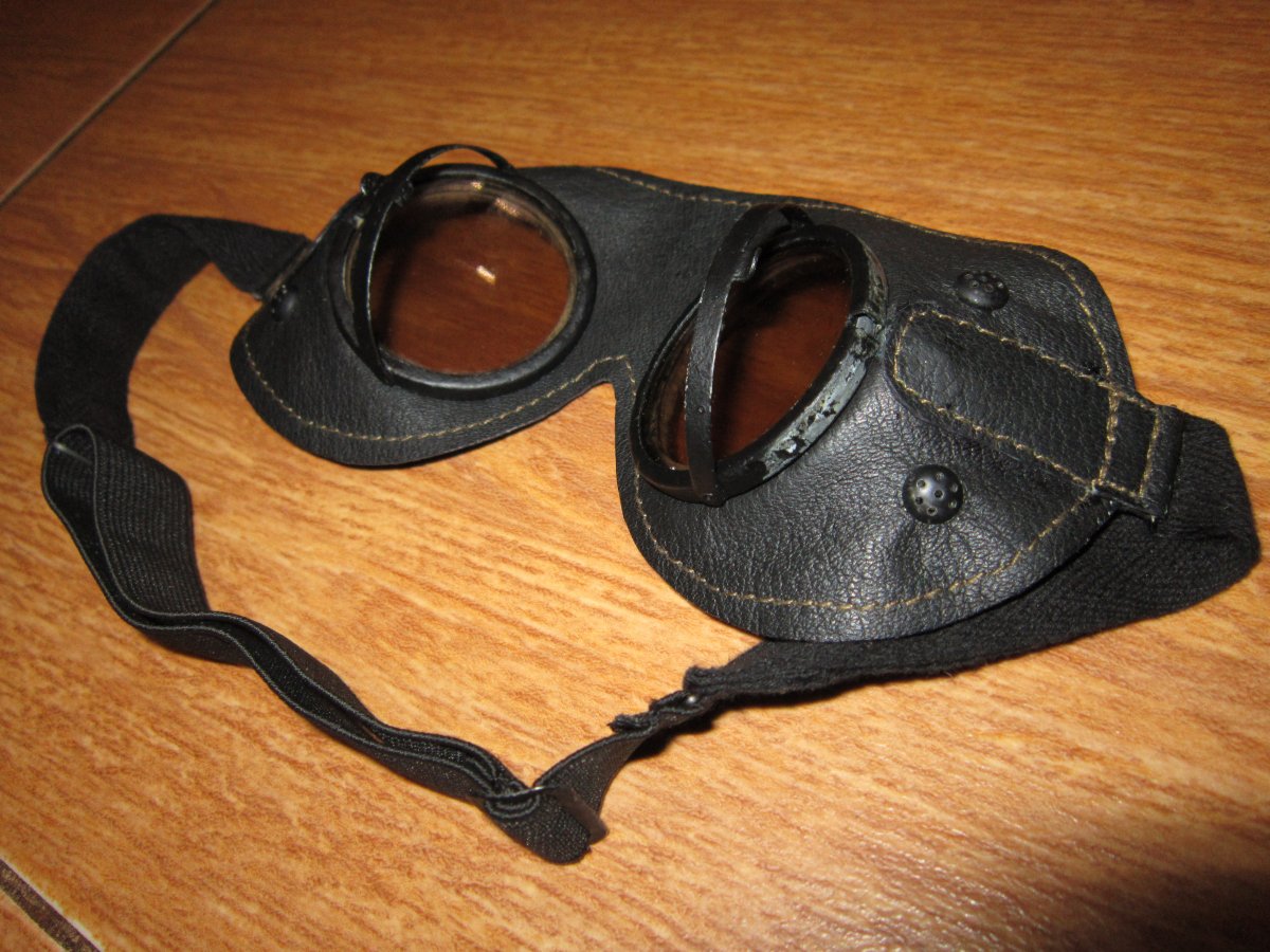

    Ну и результат.

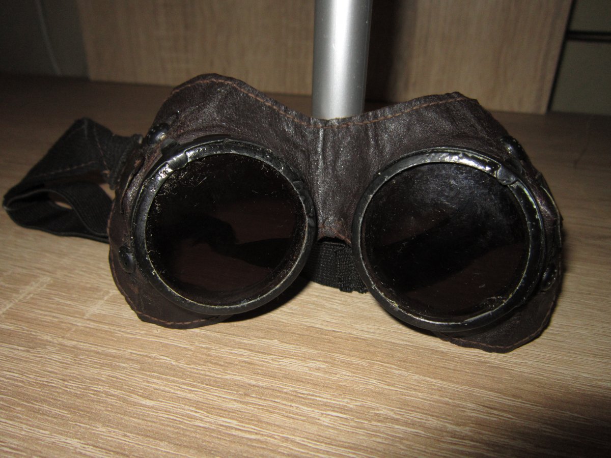

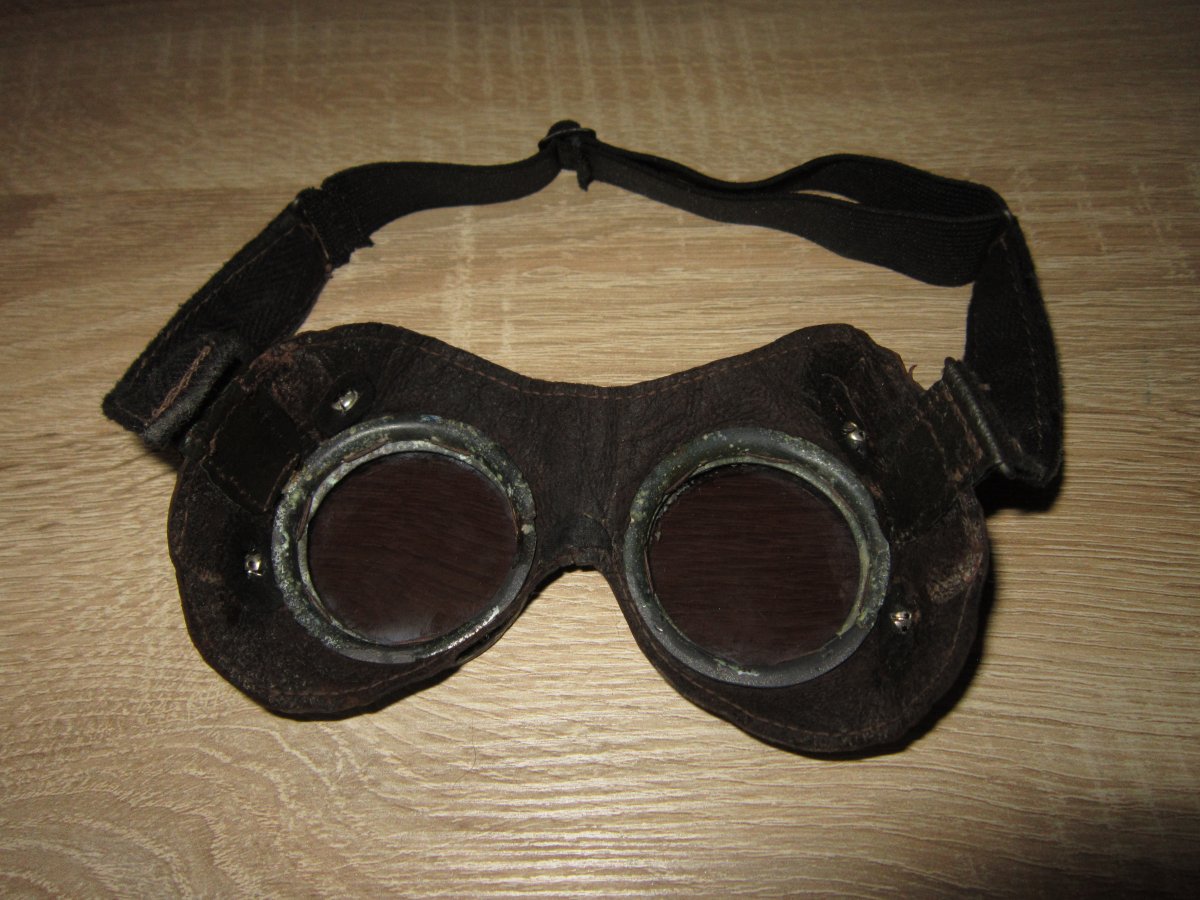

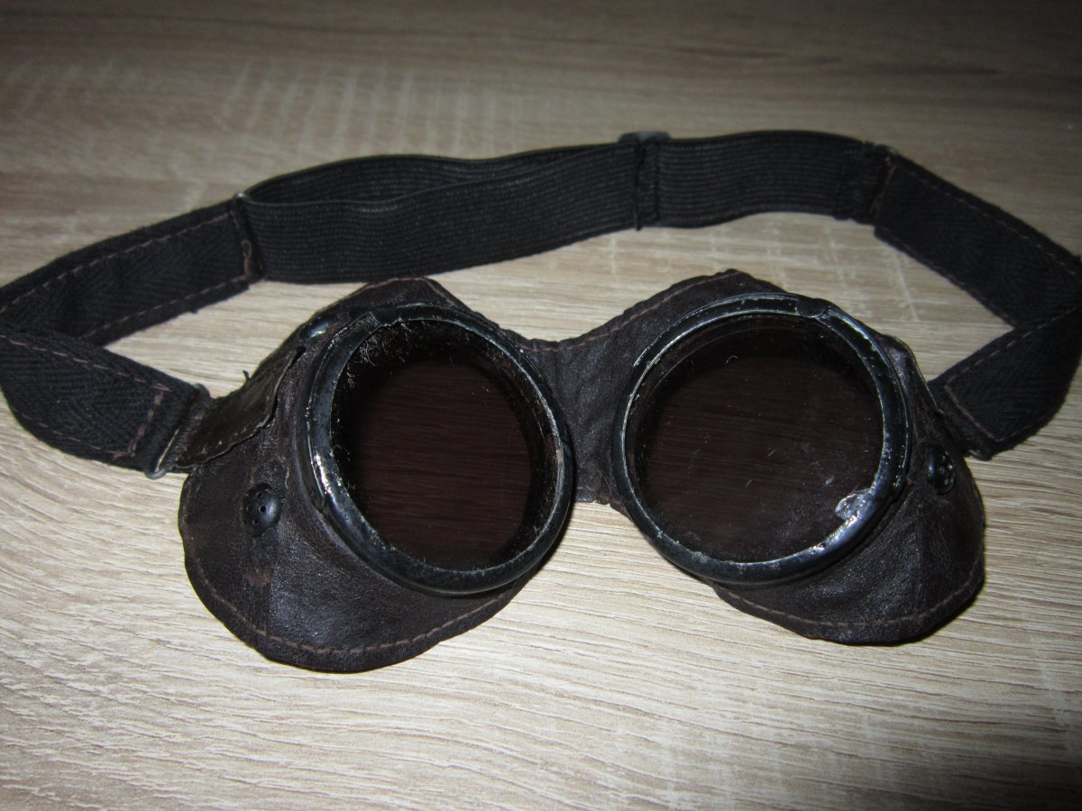

    ...мне как-то попАлись такие - кожа (практически лайка) на удивление сохранилась очень хорошо, пряжки и обоймы стекол луженые - тоже практически нульц.
    из потерь - "вентилЯторы", одно стекло, и, ессессно, нитки...
    Висят - глаз рАдуют...
    З.Ы. ...на моих было именно стекло...

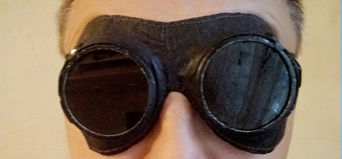

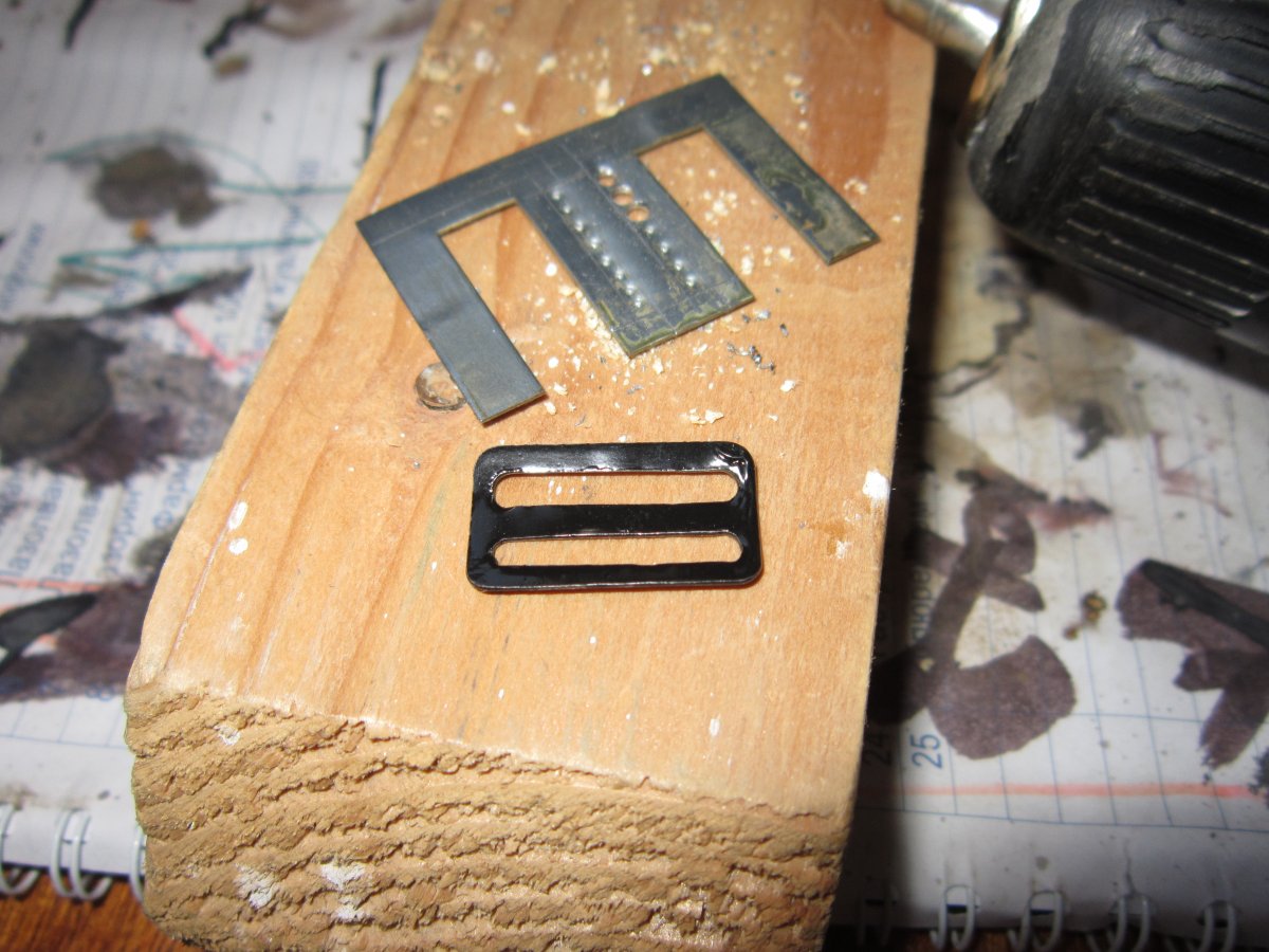

    В мене колись вийшло так .
