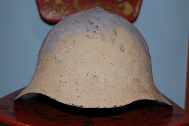

    Вітаю,шановне товариство.
    Попала в руки каска,по словах господаря,без дирок і пошкоджень,але шпакльована.Підкажіть,хто з цим стикався,як шпаклівку зняти?Бив дерев"яним молотком,то навіть тріщини не з"явились.

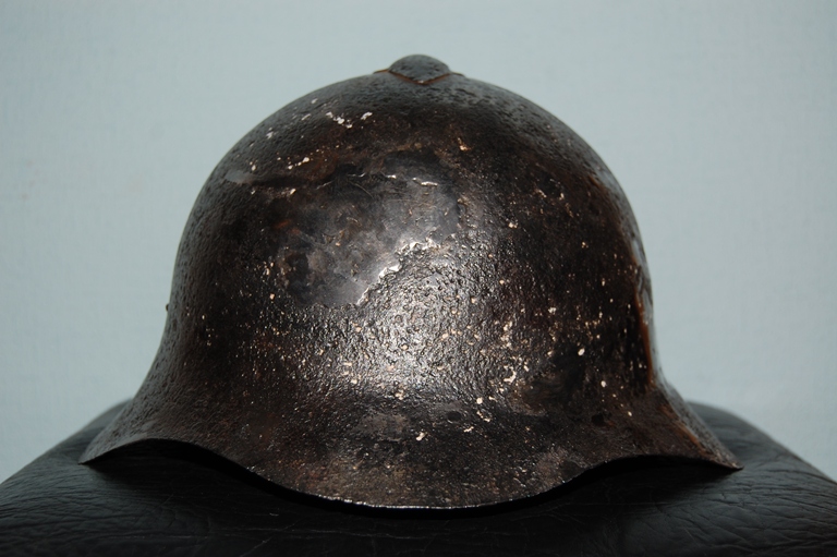

    Щётка по металу для "болгарки" приспособленная на ел.двигатель нождака- делает чудеса:
    До IMG_20160505_095626_4CS.jpg IMG_20160505_111354_2CS.jpg И после чистки. С уважением.
