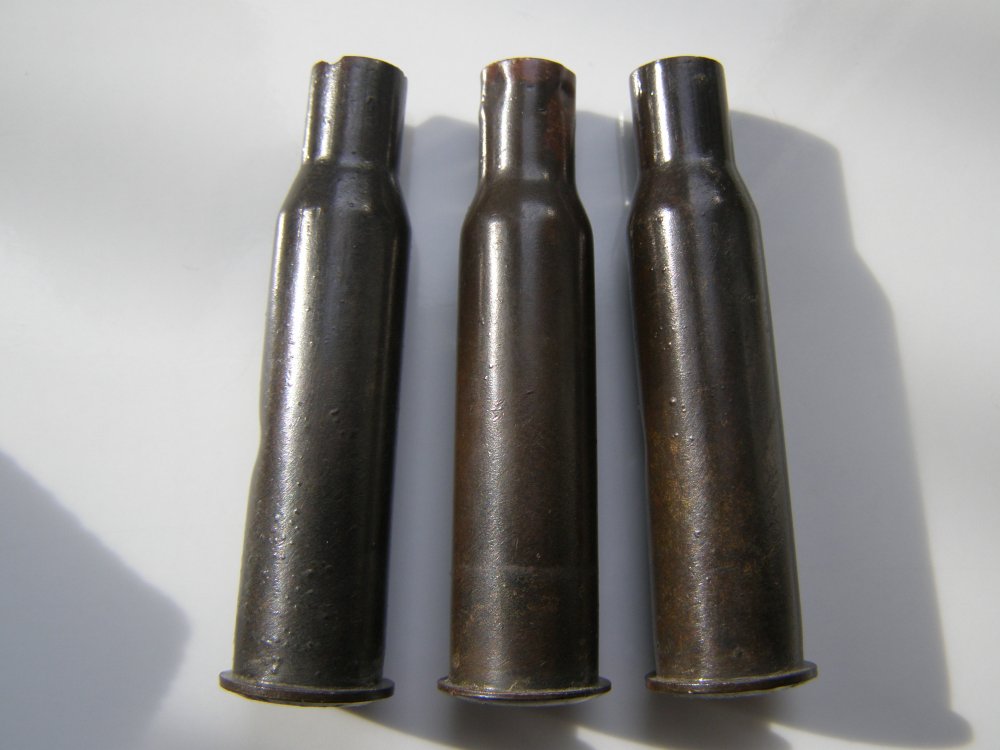

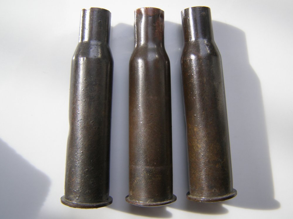

  15. Дмитрий З.
    Дмитрий З. Feldwebel
    341
    Гильзы, почищенные механическим способом. Патина, как видим, на месте..
