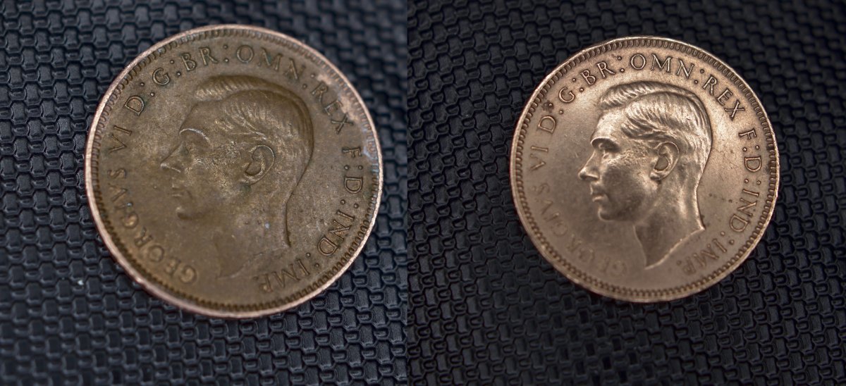

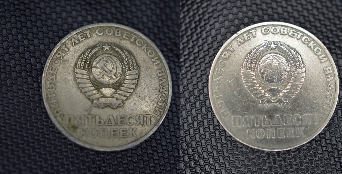

    Даний засіб моя особиста розробка, не містить абразивів, нейтральний до металів змиває виключно бруд, монети після чистки набувають штемпельного блиску, при цьому, жодного впливу на сам метал монети не відбувається. Чистка однієї монети займає не більше 10 хвилин. При роботі з алюмінієм, рекомендую після чистки, обробити монету консервантом (щоб зберегти блиск), також рекомендую консервант і для інших металів

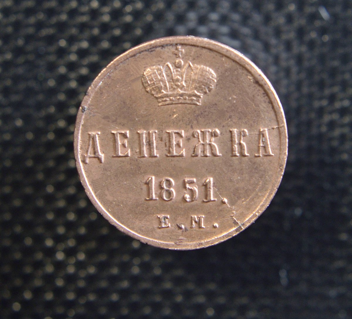

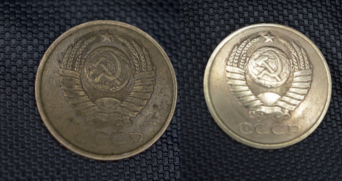

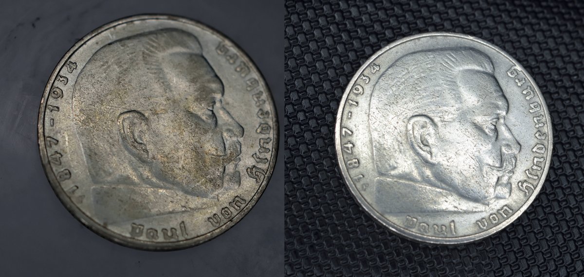

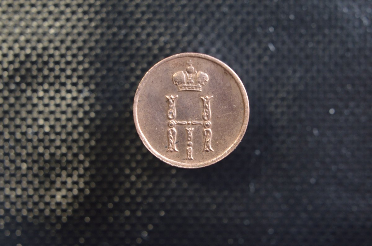

    Доброго з монетами маючими патину, треб дуже акуратно, штемпельний блиск не для них, Патину може зняти і досить швидко, тому треба контролювано наносити виключно на ділянку де треба зняти бруд чи окісел. Я не рекомендую чистити монети з "благородною патиною", що до фото, ось є фото після чистки, монета була в очагових наростах окіслів, із за площі прийшлось чистити без врахування збереження патини. Вийшло гарно, але повезло що не було раковин, і монета пішла як XF (через місяць з'явилась кабінетика ... не знаю чому але на багатьох монетах з міді з'являється кабінетка через місяць - два після чистки) аби під наростами були раковини то монета пішла б в утіль з позначкою VF-.

    Саме я це хотів і почути.Я думав, що Ви вперто будете й далі рекламувати свій засіб.Ви поступили чесно,попередивши про патину."Хімія" майже завжди вбиває природню темно-зелену патину.З пов.

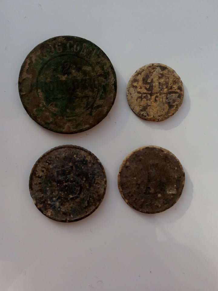

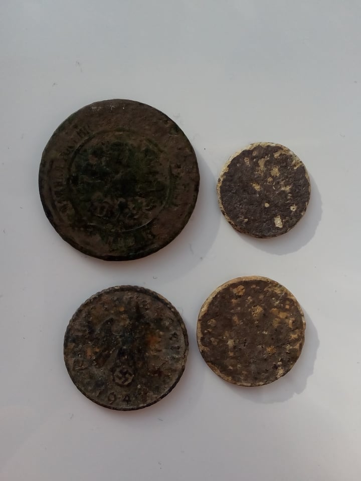

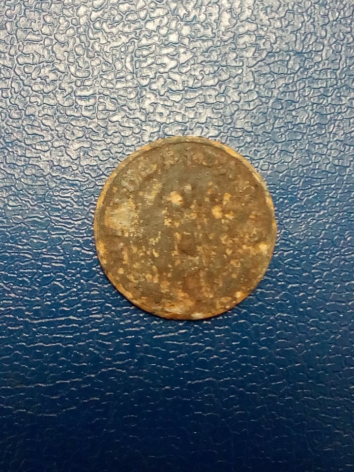

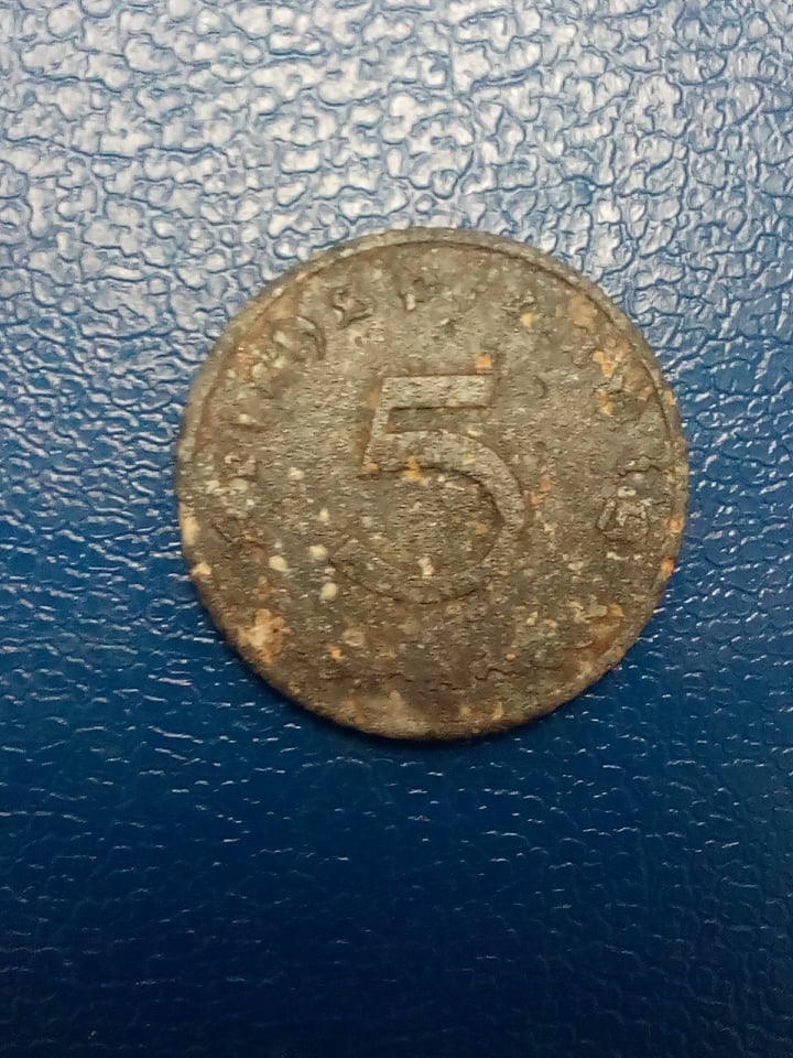

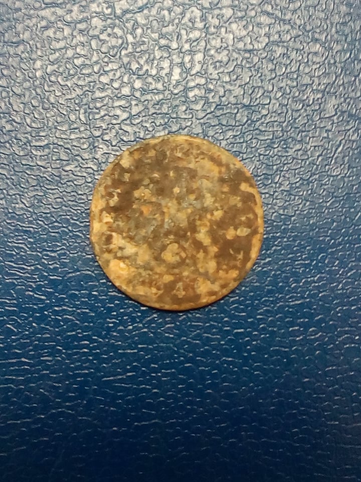

    Ось фото монет після чистки нижні, зверху монети з того ж кошелька, пфеніги + - були в такомуж стані до чистки. Монети були знайдені в перемішку окупаційна цинкова Польща і рейхспфеніги.

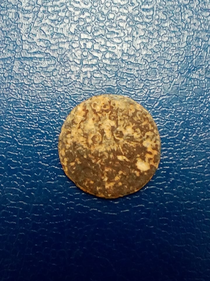

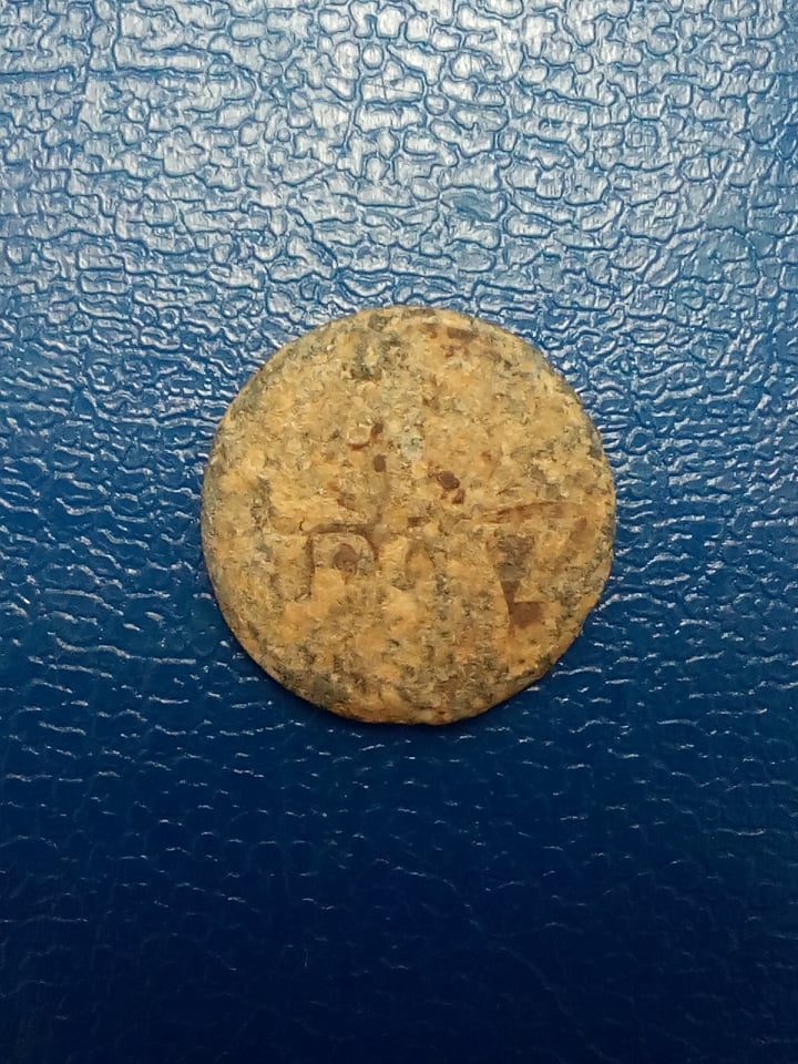

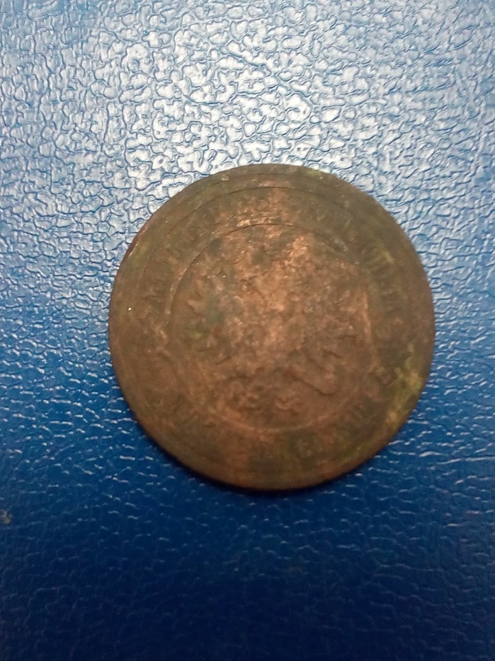

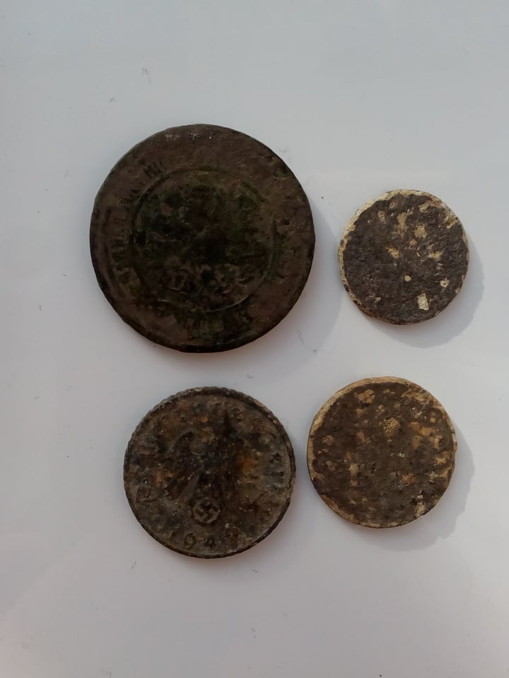

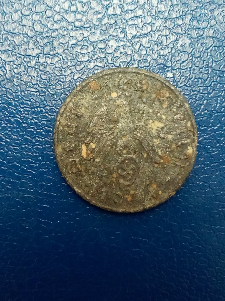

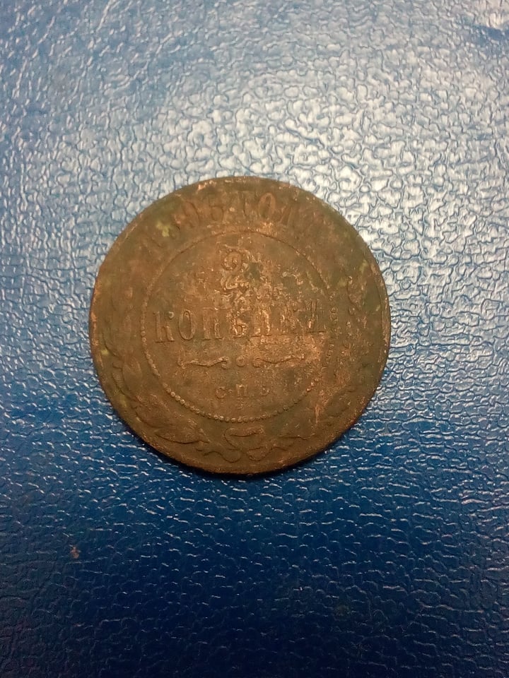

    Нарешті дійшли руки до експериментів. Для дослідів обрав те, що не шкода)
    Загальний висновок - на "живих" монетах бруд знамає досить пристойно.
    Отож фото піддослідних))
    1.jpg 2.jpg 148065632_1140985109707372_7574447607659703001_n.jpg 148839471_249015446745708_1656270164563148344_n.jpg
    Мідну двушку тричі мазав розчином, так як на відео ТС+тепла водичка+зубна щітка
    Ці ж монетки дві доби були замочені в розчині в зіп-пвкетиках. Після того - тепла водичка+зубна щітка
    І ще один момент - на шкіру рук ніяк не впливає
    Останнє редагування: 8 лют 2021
