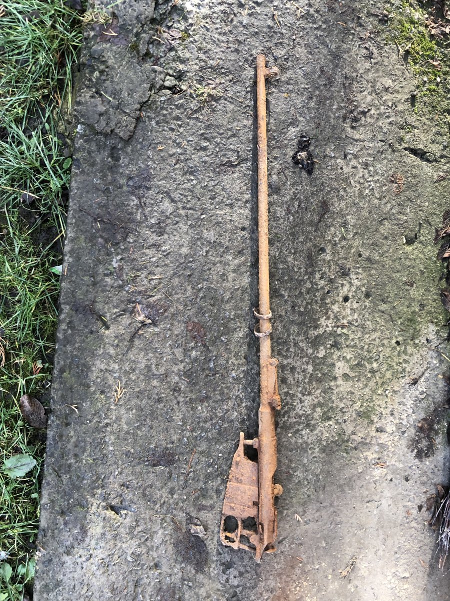

    Доброго вечора всім. Знайшов вперше ось таку знахідку, як гвинтівка мосіна. Вже місяць лежить в солярі і не знаю, що робити дальше. Стан ніби добрий, підкажіть чим почистити ржавчину, щоб потім спробувати розібрати. З чого все взагалі почати і чим закінчити? Буду дуже вдячний за відповідь

    Если коротко - периодически вынимать и кордощеткой чухать. Пробовать без фанатизма поворачивать затвор, можно при этом по ручке слегка постукивать деревяшкой или чем другим, но только не стальным, чтоб следов не оставить. Надо так же пробовать разрабатывать спусковой крючок. И крышку магазина. После того, как затвор начнет поворачиваться на 90 градусов, пробовать его двигать на перезарядку. Когда начнет ходить в доль, можно вынуть, но при этом надо нажать на спусковой крючок, иначе не снимется. Потом как правило откручивают магазин - на тоже аккуратно - винты срываются, если сильно упиреться. Вся эта разработка может занять время, зато гарантия, что ничего не сорвете и не сломаете.
    Греть в таком виде не советую, так как в стволе может быть патрон, и последствия могут быть разные, если он бабахнет. Так же в магазине могут быть патроны.
    Я бы перед соляркой несколько дней подержал бы в воде, периодически промывая - вымывает землю, которая попала в нутрь и которая затруднит снятие затвора.
    Как то так коротко. Главное - снять затвор, убедится в отсутствии патронов в стволе и магазине.

    Дуже дякую за відповідь. В патроннику нема точно патріотів , коли стукаю чути, що він порожній. Землі по ній зовсім нема, буду пробувати тільки щіткою чистити, але бачу це займе дуже багато часу))

    Що є там, де знаходиться патрон перед пострілом, тоб то у патроннику можна взнати, тільки відкривши затвор. Навить через ствол шомполом або металевим прутком визначити не получиться, тому що ствол може бути забитий замлею і іншим.
    землі зовні може й не бути, але за стільки років у землі вона 100% разом з водою потрапила до всіх щелин.
    Колись років з 15 тому знайомій приніс обріз розібрати, копаний. Хвилин 10 ми його обстукували, поки сипатись всякий мусор перестав. Потім у лещата. Метрову дюймову трубу в руки. ВД брискали на затвор і раму, трубою акуратно пробували повернути затвор. Хвилин 30, і він став повертатися. Потім киянку в руки і вперед/назад знов такі з ВД. Одночасно пробували натискати на курок. Ще хвилин 20 і курок став клаціти при перезаряджанні. Потім мі його зняли, помили розчинником, а у патроннику - гульзу видно і капсуль в неї пробитий. Ще 5 хвилин - і через залишок ствола вибили гільзу стріляну, яка залишилась у патроннику. завдяки цій гільзі з середини все було практично не ржаве. Затвор розібрався без проблем.

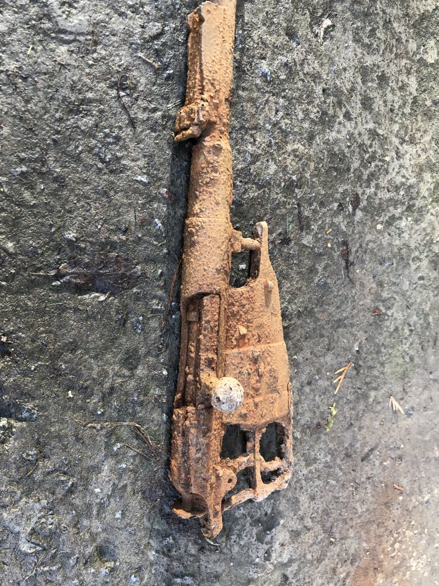

    Тому, при великому бажанні затвор можно витягнути за годину. Правда не зовсім по фото видно стан пацієнта.

    В магазині мав на увазі. Він пустий точно. Чи в стволі є час покаже, ствол намертво забитий землею. Не підкажете чим можна спробувати прочистити ствол??
    До речі, кнопка відкривання магазину, ще в лісі працювала))) закис лише болт

    В будівельних магазинах є свердла по цеглі/бетону довгі, десь 400 мм. Не для перфоратора. Там пластина напаяна. Цеглу точно бере. Продають комплект 6-8-10-12 мм, можливо є і поштучно. Можна взяти 6 мм для перфоратора довге.
    Бюджетний варіант - дріт 6 мм заточити як свердло.

    Электролиз вполне подойдет..

  14. Если бережная реставрация, я-бы в масле для швейных машин подержал пару суток, и бережно механикой чистил.

    Если под схп - то отработка и вд40, если под ммг - пофиг чем, кислота, нагрев, электролиз. Я бы кинул в отработку на месяцок, вполне возможно все само та и разберется.

    Вы шо, с ней на олимпиАду по стрельбе поедете ?? :D
    это разбирАется за 15 - 40 минУт...
    с минимальным кол-вом "ВД", с помощью молотка, плоскогубцев и пары-тройки вЫколоток...
    ...забавно наблюдАть, как некоторые комрады трусятся над этим железом
