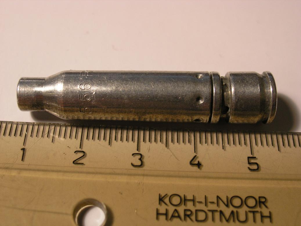

    Подскажите, комрады! знакомый привез из-за границы такую гильзу:
    калибр 5,56х45, маркировка на боку гильзы UTM5.56RH, на капсюле маркировка Е. Гильза развигается прим. на 11 мм.
    Диаметр горлышка гильзы 4 мм. Материал - алюминий или нержавейка.
    От чего такая гильза? что за принцип действия?:eek: Впервые вижу подобное!

    А принцип действия объясните?

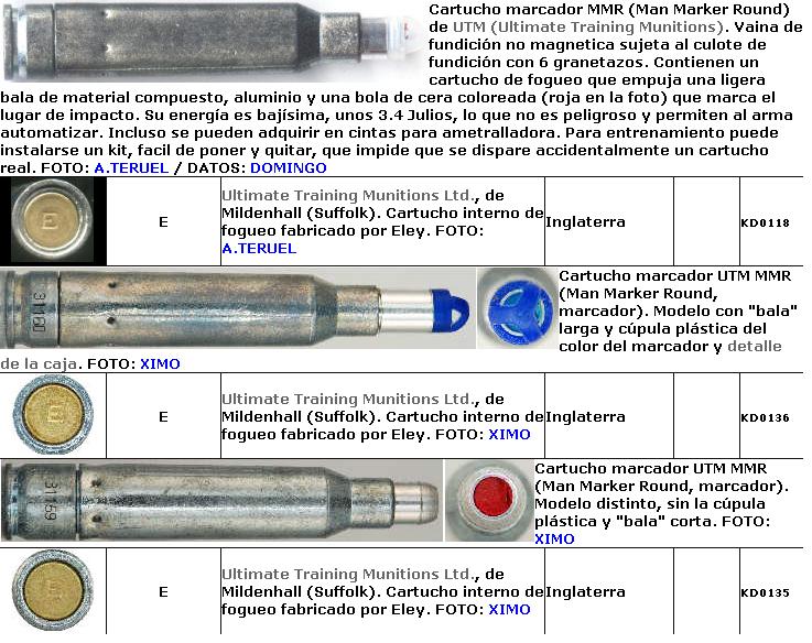

    Я не очень силен в испанском,но насколько я понял - капсюль позволяет выстреливать полимерный снарядик-маркер с небольшой силой около 3 Дж.Получается что-то типа пейнтбола,только с боевым полновесным оружием.

    Большое спасибо! все ясно, кроме одного: зачем раздвижная гильза? ведь хватило бы просто капсюля и маркера - по принципу флобера!

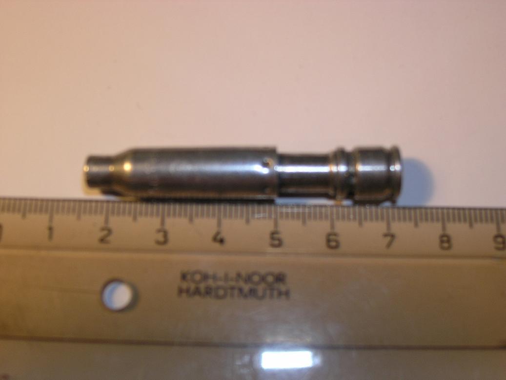

    Это переходник для стрельбы из карабина 223 кал (5.56мм) патронами кольцевого воспламенения 5.6мм. Так называемый "лейнер".Там даже сидит элеевский патрончик стрелянный. предназначено для удешевления тренировочной стрельбы , да и других видов охот, не предназначенных для 223 калибра. А развинчивается вставка для извлечения стрелянной 5.6 мм гильзы. Мое ИМХО.....

    Это не переходник - очень похож, но не он.
    Девайс уже обсуждался с пол-года назад на Тризне.
    Это специальные учебные патроны с общим принципом действия: раздвижная гильза обеспечивает работу автоматики.
    При этом патрон может быть маркерным, холостым и вообще без "наружного" выстрела (silent blank - для тренировки в закрытых помещениях).
    Здесь камрад Mechanik правильный адрес указал:

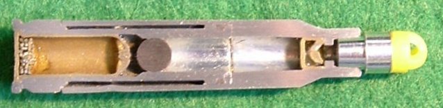

    Вот разрезы патронов - сущность действия в том, что помимо внешнего капсюля есть второй - внутренний. Ударником для внутреннего капсюля служит шарик, разгоняемый внешним капсюлем.
    Т.е. работу автоматики обеспечивает внешний капсюл, раздвигающий гильзу, а метание шарика с краской или холостой выстрел обеспечивает внутренний капсюль. В silent blank внутреннего капсюля нет.
