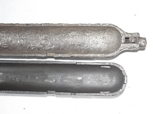

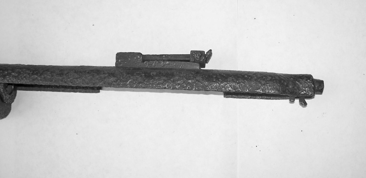

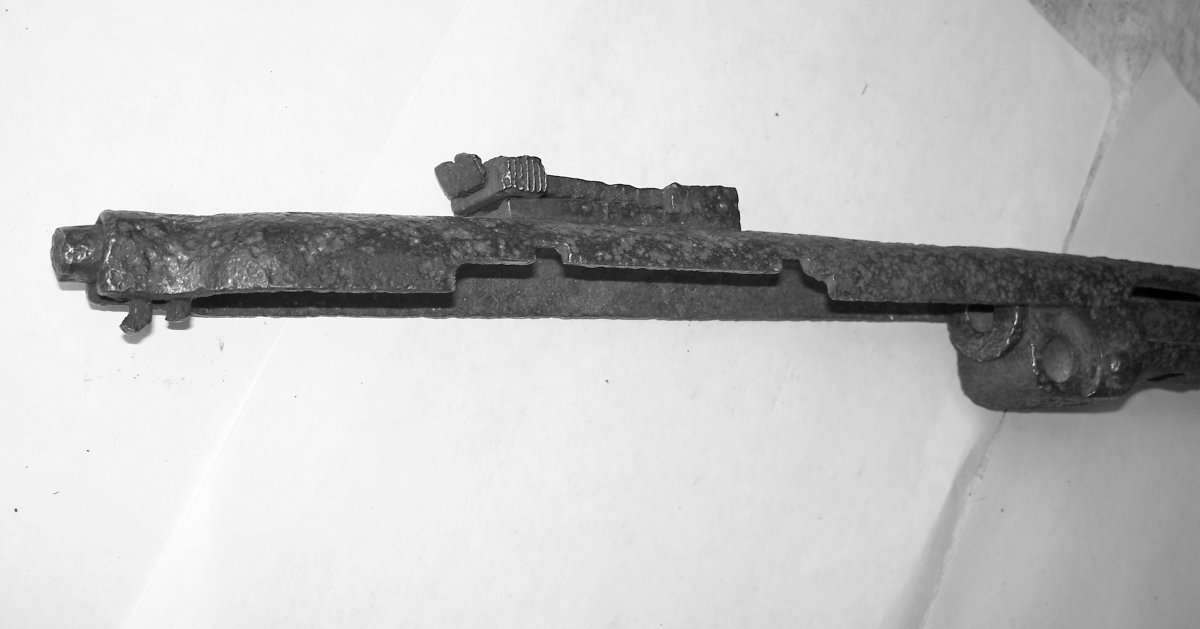

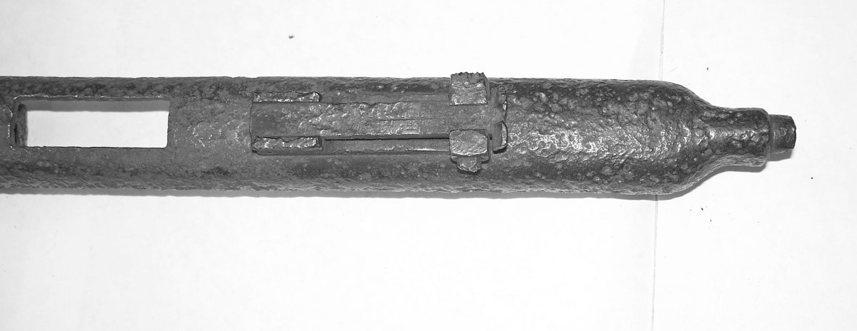

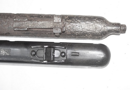

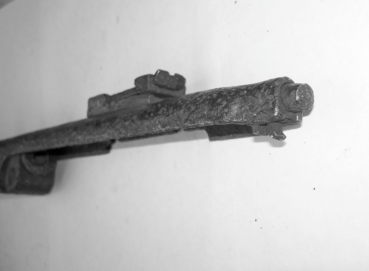

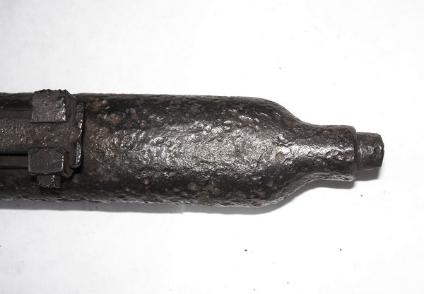

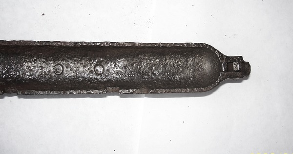

    вот попал ко мне такой кожух ппш секторник.
    вот зашелка смутила.раньше не видел и не слышал о такой.
    может кому известно подобное.прошу помощи в определении.свиду все по родне.но клейма не читаемы.

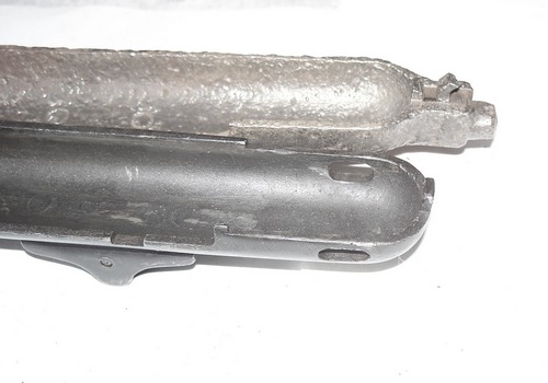

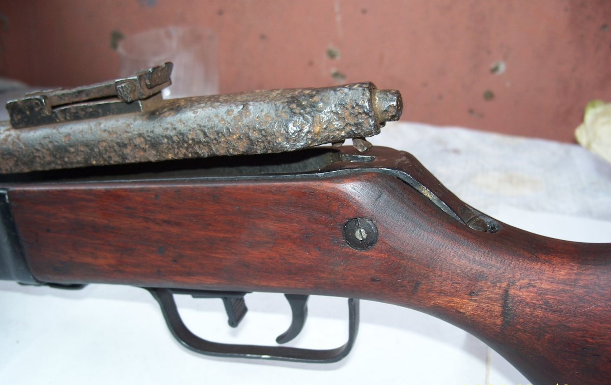

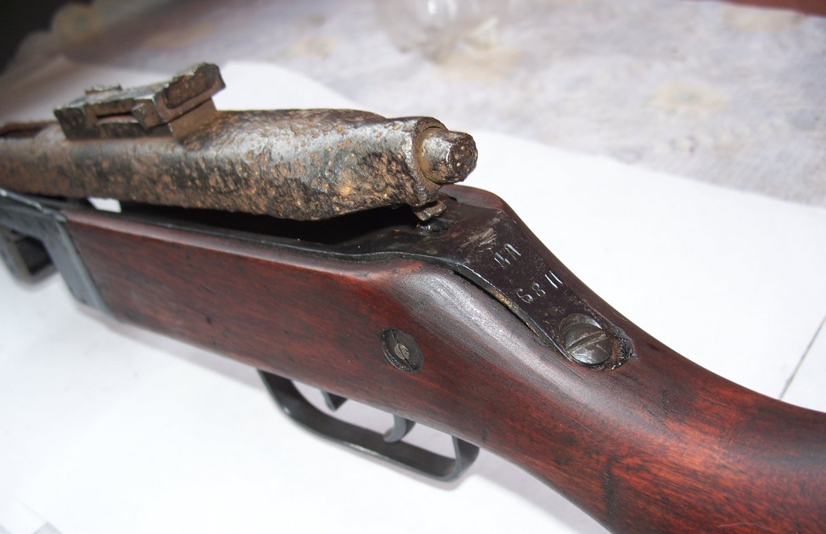

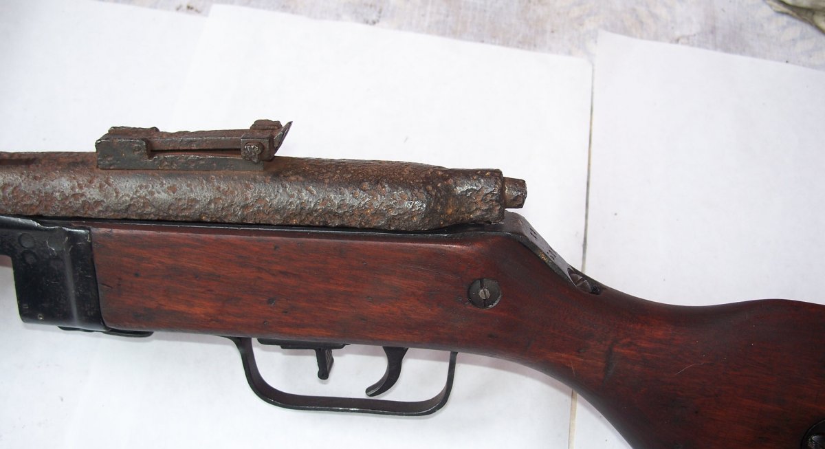

    вот приложил к своему макету.и все подошло...

    видимо, экспериментальный, не пошедший в серию из-за низкой функциональности подобной защелки.
    сам первый раз такой вижу.
    зачетный!
    Armes та НКО_СМЕРШ подобається це.

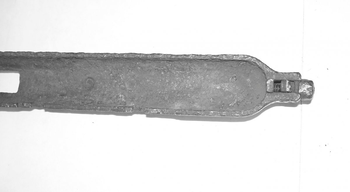

    думал что партизанщина и переделка но и следов нет выпресовки под пружину и штифт..все целое и родное. o_O

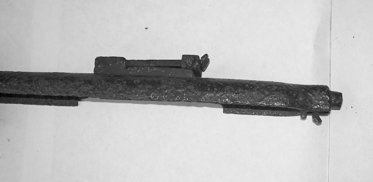

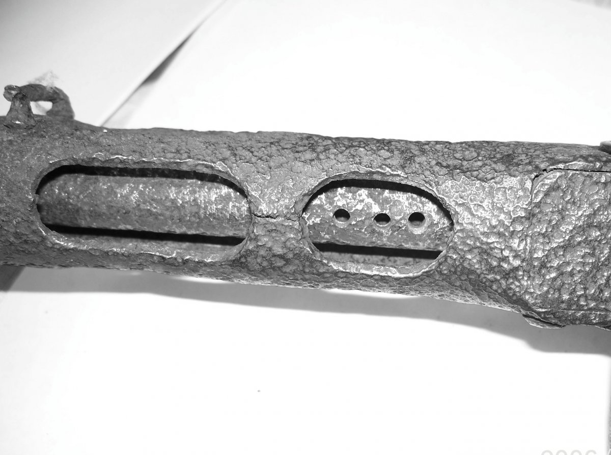

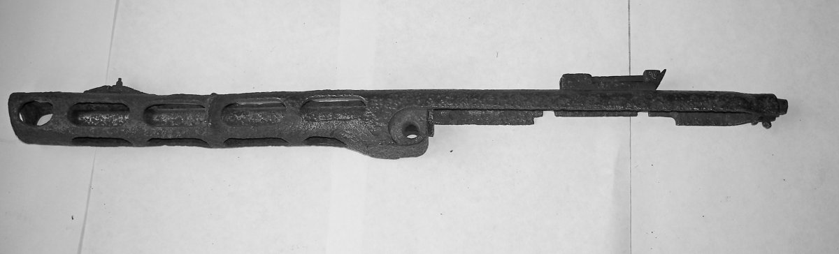

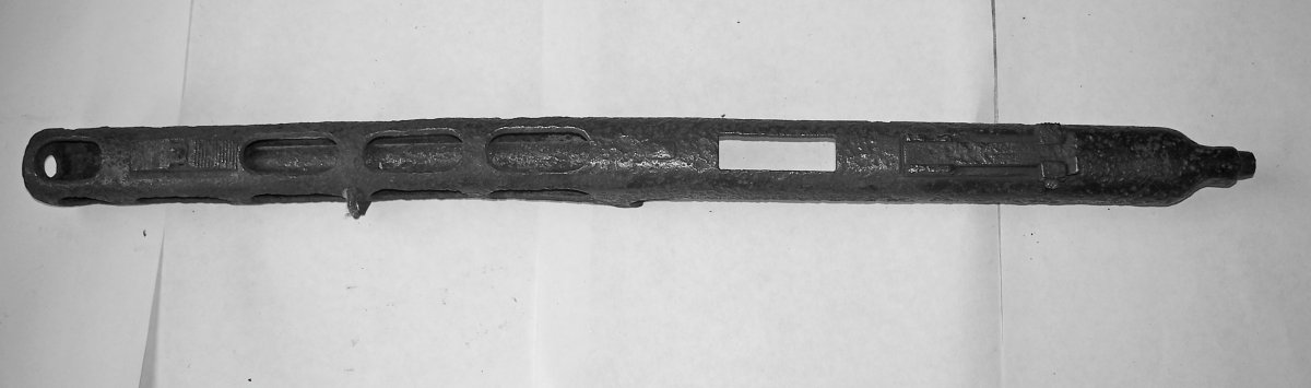

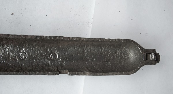

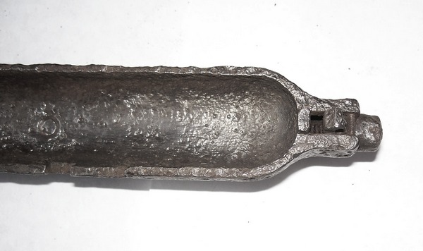

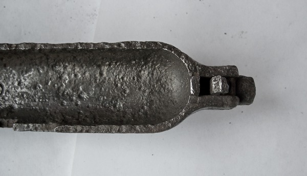

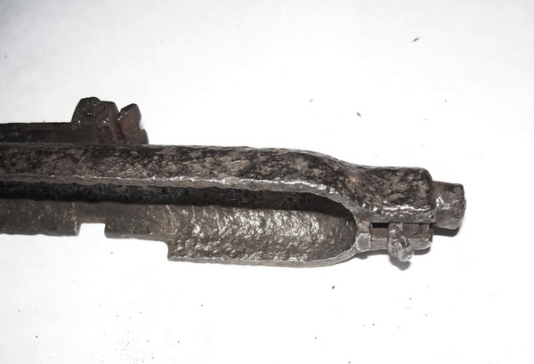

    еще фото

    А интересно, при такой защёлке, чем фиксируется демфер.
  8. Armes
    Armes Oberst
    61
    110
    4.808
    Слобідська Україна
    Вот это прикол!)) Первый раз такое вижу.. Скорее всего амортизатор болтался вместе с затвором, да и защелка могла открываться при стрельбе.
    Вот еще чупакабра с Ганзы http://forum.guns.ru/forummessage/36/1675986.html

    Может возвратка с дэмпфером выполнялась по принципу ППС?

    демфер можно сверлить не насквозь и будет фиксация штоком ....;)

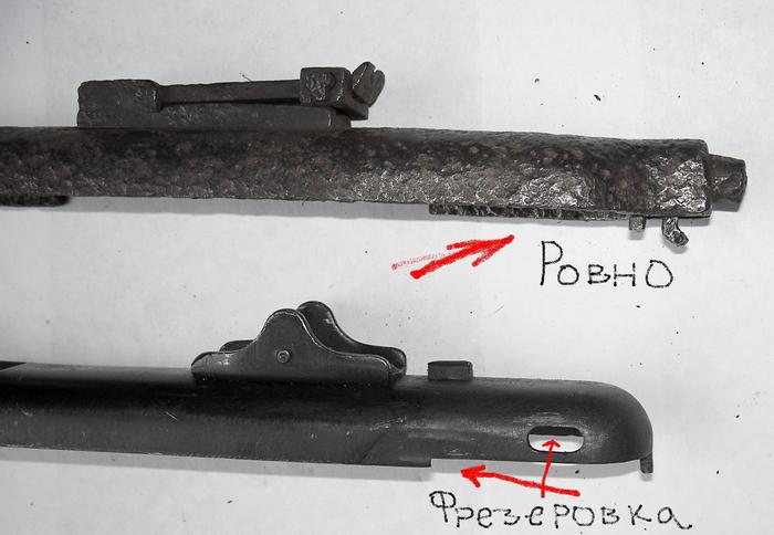

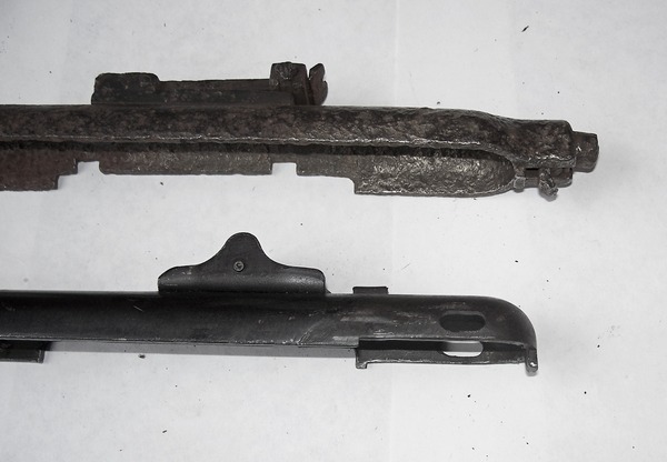

    в сравнении

    демпфер фиксируется штоком, который, в свою очередь, фиксируется в пазу в затворной раме(нижняя часть), а не крышкой.
    она(крышка) нужна, чтоб молоток не вылетел.

    Если не будет штифта в привычной нам защелке кожуха - демпфер будет свободно болтаться от рамы до затвора.

    если затвор не взведен, то максимум куда он дойдет - до шептала. а если взведен и при такой скорострельности - никуда не денется.
    разобьет его, правда, очень быстро.
    может, это одна из причин, по которой не пошел в серию.

    Можливо що була якась приблуда як на цій рамі ППШ 41.
