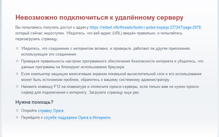

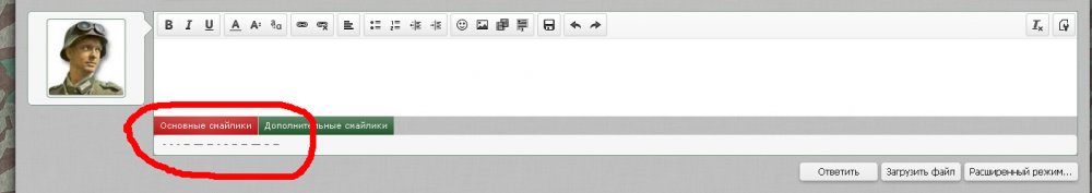

    Может заходить на сайт и даже иногда отправлять сообщения. Но стоит нажать в редакторе на смайлы - все вылет. а может вылет и сам по себе произойти.
    При этом другие сайты работают без проблем.
    Смайлы выглядят вот так...
    Потом долго грузится и получаем такое
    Насколько часов не заходит и висит такая картинка.... Потом может опять зайти не на долго и снова вылет.

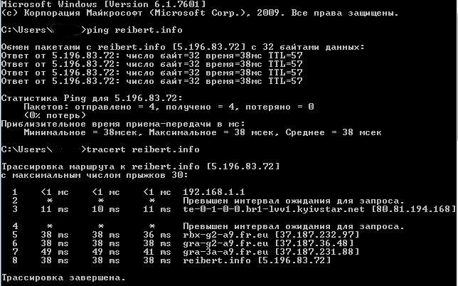

    Ping и трассировка это не то, они лиш показывают доступен\не доступен сервер и разрешается ли доменное имя в IP адрес. но то что сервер доступен еще не значит что сайт работает и тп.
    Нужно именно анализировать что отправляет\получает браузер при посещении сайта на прямую и через роутер, только тогда можно будет понять что и где режется. Я так понимаю тут где-то в работе AJAX-скриптов собака зарыта, через роутер режется часть данных передаваемых скриптами, либо же сами скрипты режутся.
