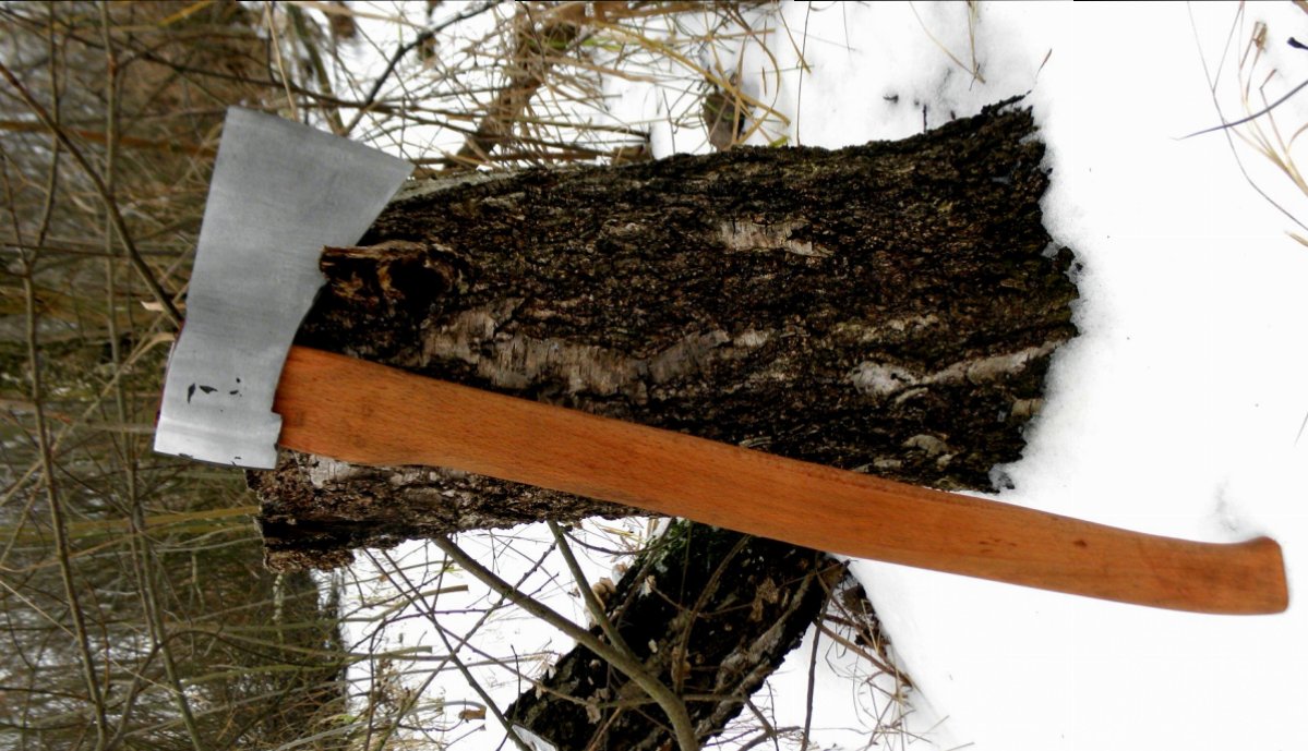

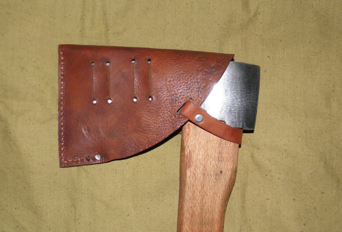

    Здравствуйте.Помогите пожалуйста оценить топор.

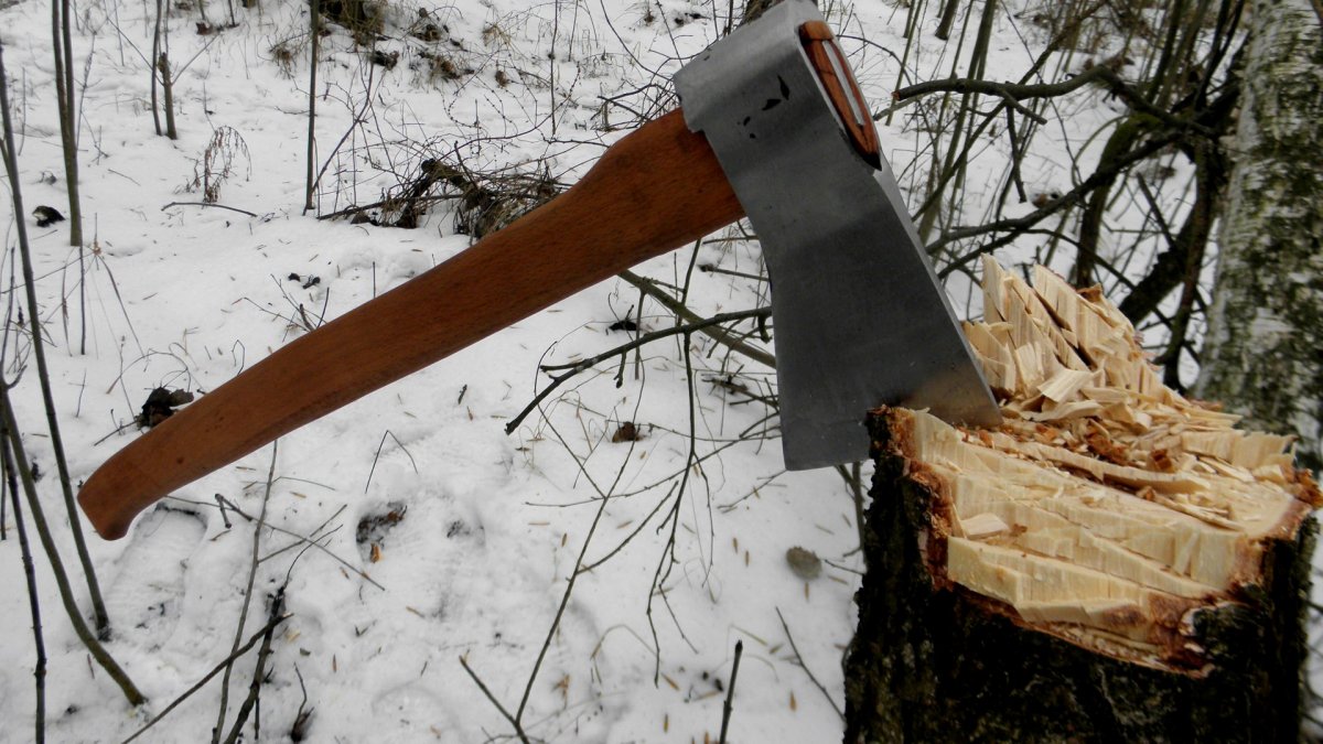

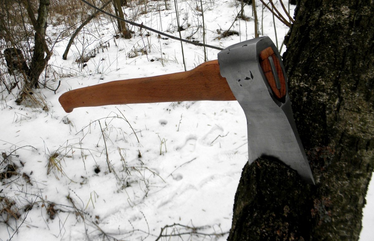

    Я переделал его из обычного армейского топора и посадил на новое топорище(из дуба покрытого морилкой,68 см).

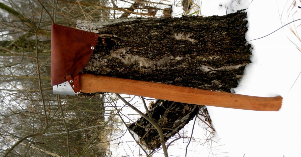

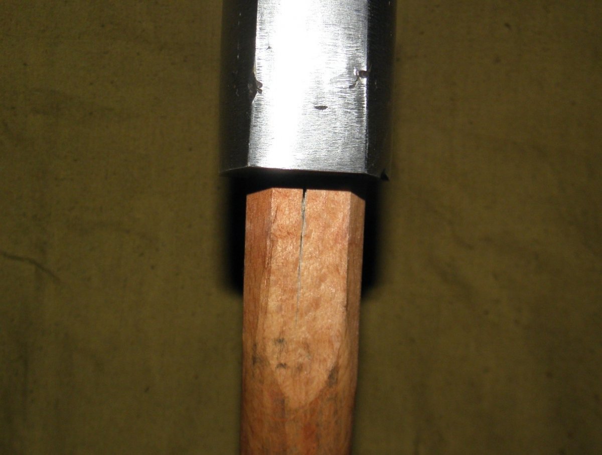

    На топоре имеются небольшие "выбоины" (он прожил очень "насыщенную" жизнь перед тем,как попасть мне в руки),но на мой взгляд это придает ему "виду".Топор заточен и испытан-показал себя с наилучшей стороны.Есть один небольшой изъян(скорее эстетический чем функциональный)-под обухом немного треснуло топорище,а все из-за того,что клин был сделать немного длинноват.Пошит чехол(кожа) с прорезями для ремня.
    Не судите о нем строго-это моя первая работа.
    Заранее благодарен!

    Здравствуйте топрище лучше сделать из граба бука или клена дуб очень колкий материал

    как бы сколько я их покупал ,450-500 гр,но я брал с расклиновкой крестом и из дерева

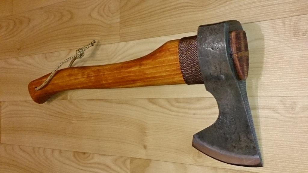

    Изготавливаются на заказ топоры IMG_20160102_113206.jpg IMG_20160102_113206.jpg без чехла 100$ с чехлом +50$+отюойник20$. Как то так

    Скажите пожалуйста,а это лучше чем железный клин?

    сложно ответить ,как говорят, что так правильно ,но у каждого свое мнение ,по практике железный клин может вылезть ,вылететь ,а с дерева еще не было такого по крайней мере у меня ,и по эстетике как то красивше с Ув .

    Расклинка только в крест с выдержкой направлений волокон. Метал и дерево дело не совместимое)))))))
