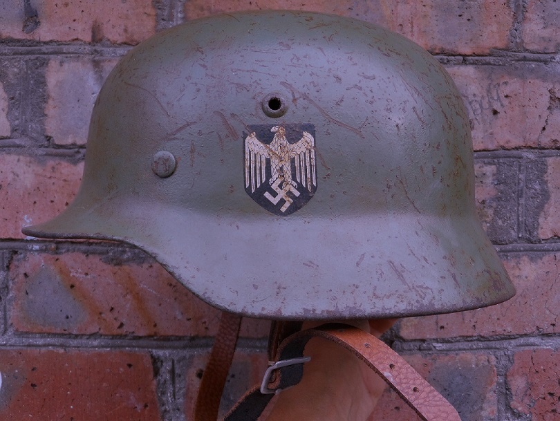

  3. Yako
    Yako Хорунжий Клуб взаимопомощи
    Вы гражданин хороший,не правильно поняли суть темы.Зачем состаренную каску одевать на голову,она же делается для полки,чтоб глаз себе и другим радовать.На голову чтоб одеть и бегать на реконе,у камрадов на сайте есть полно достойных вариантов и пару этих камрадов есть в этой теме.
    Пы.Сы Тему делал не для того,чтоб узнать поставите Вы ее у себя в зале или нет:p,а для того чтобы услышать замечания и предложения по делу.Но все равно Ваше "ФУ" я услышал;).С уважением

    Спасибо!Про подшлем замечание дельное:smile_12:.Отдельное спасибо за рецепт состаривания онного.Смотрел твою тему работа супер.

    Деколь совсем пошло смотртится, Вы как будто ее коричневым карандашом порисовали. Каски копаные видели? Деколь от старости пузырится, как и краска на касоне. Ваша каска больше подходит под определение "дети нашли папину новую каску и поглумились".
    Переделайте деколь и закопайте касон на время, есть оригиналы-применяют куриный помет.

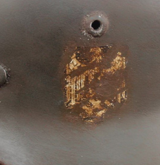

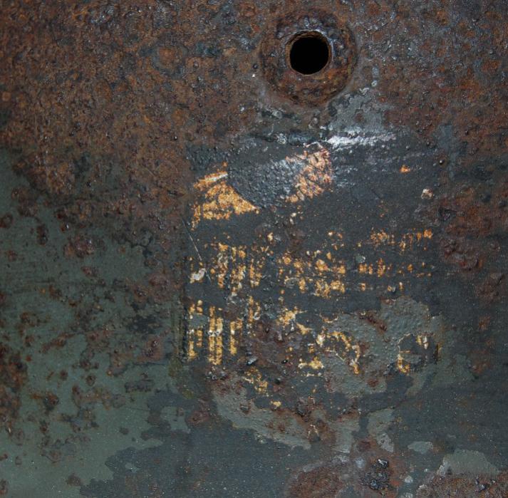

    Насчет "пошлой" декали- без поспешных выводов. Вот сравните, при этом учитывая, что одну сделал Камрад а другую время. Очень даже похоже. Рецепта идеальной застарки -Нет. Все каски в разных условиях "старятся по разному". Вот только вчера выложил на оценку-м42-дека загляденье, а каска покорродировала.

    В целом нормально, большинство недочетов уже сказали.
    По мелочи - я бы не стал затирать краску на куполе каски внутри (за лепестками подшлема), она ж там не терлась.

    Если глаза меня не обманывают, то выставленная тобой Тимур оригинальная декаль, это вариант который закрашивался во фронтовых условиях владельцем с облупившейся с нее краской - а это в данном контексте слегка не то! Тем более касон с оригинальной декалью по моему и сам временем здорово застарен, а камерад Yako сработал отличный шлемачок но слегка зациклился на декальке:D
