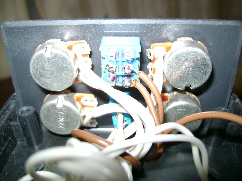

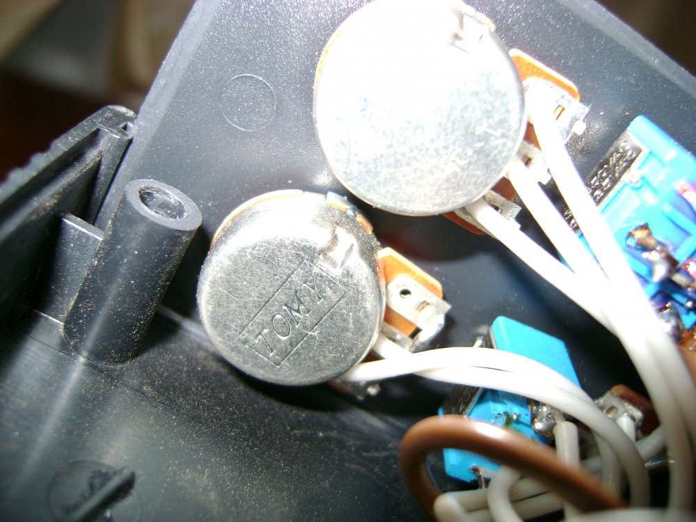

  8. Sasheek
    Sasheek Obergefreiter
    155
    Бровары

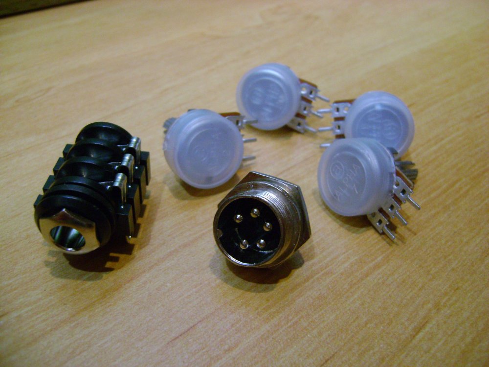

    Вот и я о том же, - вопрос не в номинале, а производителе самих потенциометров! вот к примеру в моем приборе, сделанном никсатом в прошлом году, - стоят потенциометры Tomy, вот они сами по себе тугие и не крутятся просто так еще когда держишь навесу, одним пальцем хрен покрутишь. вот поэтому я и спрашиваю, какие стоят потенциометры, просто интересно, что никсат начал ставить более дешевые детали, хотя не факт, вот я хочу поменять в своем приборе на более "музыкальные" Alpha, уже закупил по номиналам, - так вот они как раз намного легше крутятся за те же томи хотя и выше классом. если надо щас могу разобрать прибор сделать фото куда смотреть шоб понять что за крутилки там запаяны?

    Альфа и Томи фактически одинаковые по "музыкальности" и тугости. Разница лишь в высшей пылезащите дополнительным колпачком и соответственно чуть больший размер. Заменял в Карде...

    вот еще один нюанс, у мен я в приборе только что посмотрел, - на дискриме, сенсе и треше стоят томи, а на балансе грунта - какой то нонейм, без маркировки, так вот баланс крутится по сравнению с другими легче, не так туго как другие.

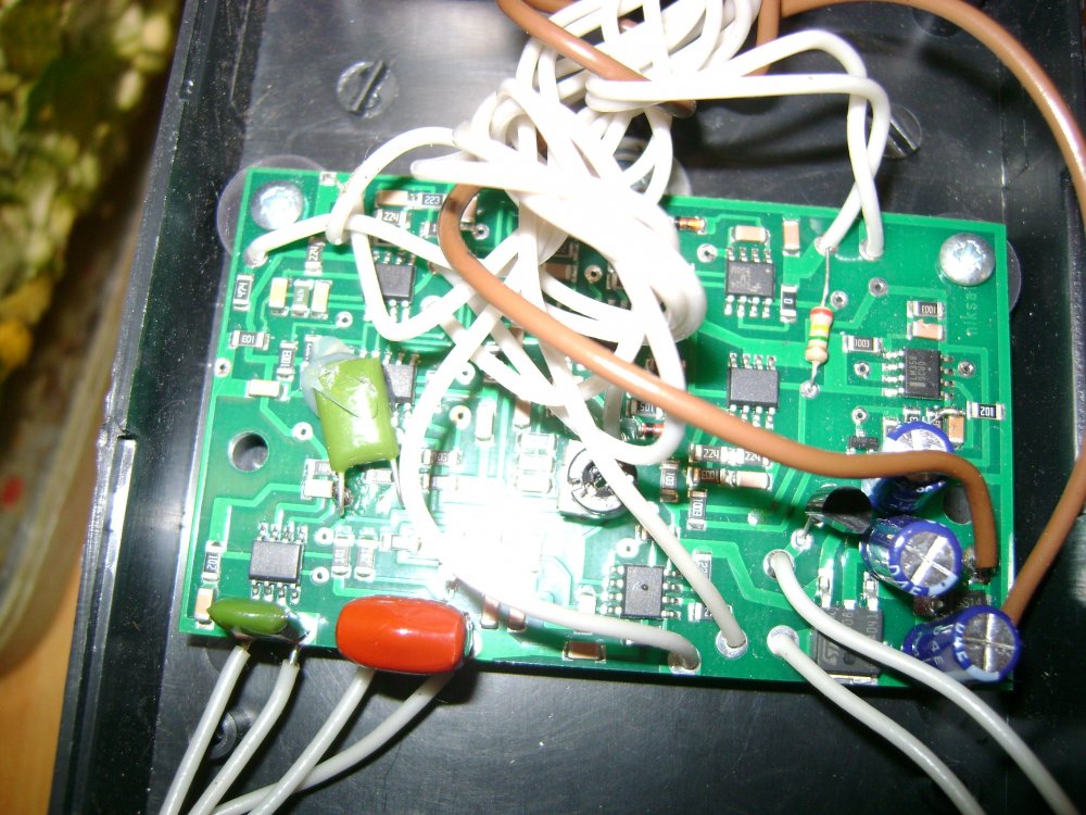

    А якісьть пайки самої плати можете показати ?

    Номиналы у томи со стороны штока, а у нонейма может и название? На альфах тоже название есть- не она.

    да, я когда переписывал номиналы, полностью разбирал, - номиналы - со стороны штока так точно, В50К, В100К, В10К, В5К, но названия там небыло, так что один потенциометр кроме номинала так и неопределен...
    вот фото пайки платы, - скажу очень на высоком уровне сама плата миниатюрна - смд монтаж все четко, похоже на заводское изготовление, но вот навесные, - видно что уже паяльником... DSC04585.JPG DSC04586.JPG

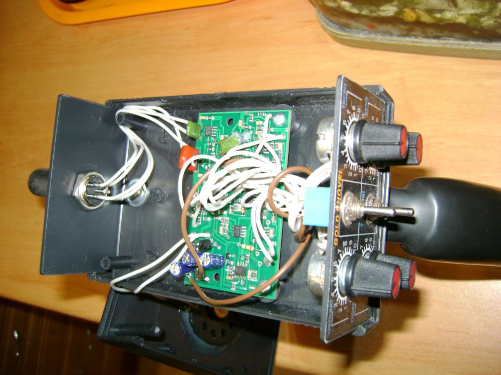

    А вообще то мое личное мнение, потенциал этого прибора еще до конца не раскрыт, во первых, контурные конденсаторы стоят а блоке а не в катушке, как у оригинала, в результате чего провод от катушки до прибора является своеобразным продолжением катушки и как результат на высокой чувствительности - малейшее движение кабеля и все,- ложный сигнал, второе - почему то никсат отказался от экранировки , - ни кабель от катушки ни плата в блоке не заэкранированы, да и изза этих кандеров взаимозаменяемость катушек как бы тоже под вопросом...
    хотя на md4u всячески опровергали все эти примхы, но почему то же все более менее известные производители используют экранирование, посмотрите на вайтсы оригиналы все в алюминиевых коробках..... ну и еще вопрос термостабильности имеет быть место, в жару похоже баланс уплывает, ну это так ...
    А в целом прибор очень достойный! Никсату респект и уважение!

    Мастеру так проще подстроиться в блоке к готовой катушке наверное. А при желании, врезкой еще одного гнезда под другую катушку можно заморочиться, места то в блоке валом.

    У вас входа ушей не было? Имеется нaвык и осцилограф для шаманства?
  18. Sasheek
    155
    Бровары
    нет, разъема под наушники небыло, а динамик стоит 8 омный 1 ватт и орет просто нереально со всего села на хутор народ сбегается как я выхожу на огород:), а вот что касается осциллографа, - пока нету к сожалению... как бы всю теорию понимаю, я думаю смог бы и катуху намотать и балланс свести, но пока это на второй план, есть у меня оригинальная вайтовская мегакатуха, хочу попробовать ее пристроить, надеюсь что мастер выдержал оригинальные частоты и родная вайтовская катуха заведется на этом приборе, но а коль опыт будет не удачным, что буду экспериментироват дальше, правда накладно двухлучевой прибор ради одной катухи покупать.....

    А по поводу платы, однозначно заводское изготовление, видимо никсат их где то закупает, а регуляторы-гнезда уже сам допаивает.
