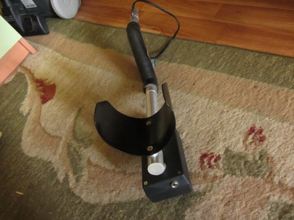

    К стати, в ходе общения по телефону с niksat он сказал что теперь делает катушки более легче за счет использования микросфер в заливке (а не эбоксидки), теперь катушка ДД32 будет весить не 650 грамм как ранее, а около 500.
    Пиание для прибора лично я буду использовать литиевый АКБ (свинцовые АКБ - прошлый век), размер с пачку сигарет (даже меньше), вес 200 г. И главное емкость 12 В 4800мА. Можно неделю копать без подзарядки)))
    Купил вместе с автоматическим зарядным устройством за 300 грн.
    Поместил в пластиковый бокс под подлокотником. Вывел в заднюю стенку бокса гнездо для зарядки.
    Вышло отлично. И главное по весу не много. И копать можно досхочу.
    Кому интересно, пишите я покажу что за АКБ и где купить.

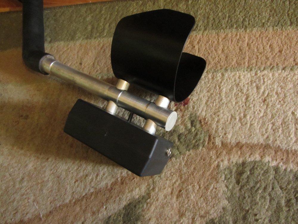

    Да собственно ничего сложного.
    Взял этот АКБ, пошел в магазин радиодеталей и присмотрел наиболее подходящий пластиковый корпус, купил, и купил еще гнездо для зарядки. Поставил корпус на штангу вместо подножек, припаял кабел к АКБ, просверлил отверстие и вывел гнездо на зарядку, собрал корпус в кучу, кабел протянул через штангу и когда получу блок то просверлю в корпусе блока снизу отверстие, запущу туда кабель и подсоеденю к прибору.
    Вот собственно и все, надежная система.
    В итоге у меня вся верхняя часть шнтанги весит максимум полкило.
    Мастеру сказал что бы поставил мне регулятор громкости, тумблер вкл/выкл вывел на заднюю панель блока, и поставил гнездо для наушников 6.5 мм "большой джек" ибо обычное маленькое 3.5 мм быстро разбалтывается.
    По АКБ, так купил здесь http://odessa.od.olx.ua/obyavlenie/...-dc-1248a-s-zaryadkoy-ID7pduW.html#90ecea8985
    Это доп. аккумулятор к видеокамерам.
    https://www.google.com.ua/search?q=...=ivns&ei=LyYVVaDGIYTfywOw_4GQBA&start=20&sa=N
    У этого товарища есть еще пару штук, они б/у использовались до 5 раз, но выглядят как новые.
    А по поводу катушек так там Игоревич в штормах использовал слишком много микросфер (у него дд32 весит 400 грамм) а здесь 500 грамм, то есть более качественная заливка. А что бы влага и песок не набивался в пупырышки надо изпользовать защиту на катушку, тогда будет порядок.
    А вообще можно этот АКБ поместить в сам блок прибора, но тогда будет развесовка, и рука будет уставать.
    Вот собственно и все...

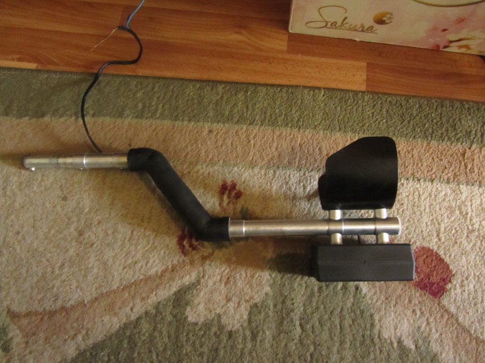

    Як штанга не люфтить?
  9. Sweger
    Sweger Oberleutnant
    3.756
    Житомир
    Нормальная штанга, разве что нижнее соединение где с пластиковой трубкой, то немного люфтит, но этот еще заводская мелкая недоработка.
    Но когда руками зажимаешь цанговый зажим до полного упора. то не люфтит.
    В общем штангой доволен, лучше чем у кардинала.
  10. Лісоруб
    Лісоруб Oberleutnant
    1.795
    Заказав собі таку саму є двох колінна сам зробив (гарно зробив під себе) люфтів немає але в розложиному варіанті великувата .

    Автор продает двухсекционную штангу из алюминия, соединяющийся центровочным саморезом. S образная. там в теме продажи фото есть.
    АКБ вроде свинцвый 1.3А может переделать под 10 пальчиковых батареек или АКБ (которые сейчас не дешево стоят с зарядкой).
    Еще одна альтернатива минимум веса - максимум отдачи это 3 шт АКБ 18650 по 3.7 вольта.
    Просто помещаем их в отсек под 3 шт, потом в подлокотник, ну и так же как я описал выше.
    Но это дороговато получается, в частности из-за зарядного.
