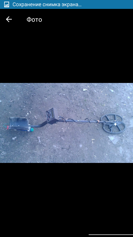

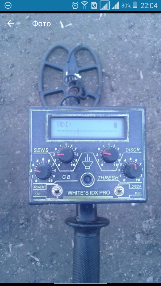

    Добрый вечер камрады
    Хоту спросить у вас по такому апарату
    Предложыли купить Вайтс идх про
    Но о нем я не чего не знаю, если есть колеги которые им пользовались и могут росказать что и как по глубене по дискриму ну вообщем о плюсах и минусах
  24. Денис0482
    Денис0482 Gefreiter
    257
    Украйна о Ровно
    Зарание спасибо
  25. Олекко
    Олекко Stabsgefreiter
    579
    богуслав украина
    Прибор норм. Но это дорого для него,если он с олх.
    Такие приборы,советую заказывать на прямую у мастера новыми.Иначе это кот в мешке,даже не кот,он хоть мяукнуть может, а тут что вы на почте проверите?? Вкл-Выкл?? и влутшем случае помашете монеткой. Поэтому если б\у,то очень дешево,что-бы денег не жалко было,а так только новый.
    alex.harkevitch подобається це.
  26. Денис0482
    Денис0482 Gefreiter
    257
    Украйна о Ровно
    Сколько будет стойть если заказать на прямую и как он по манетам
