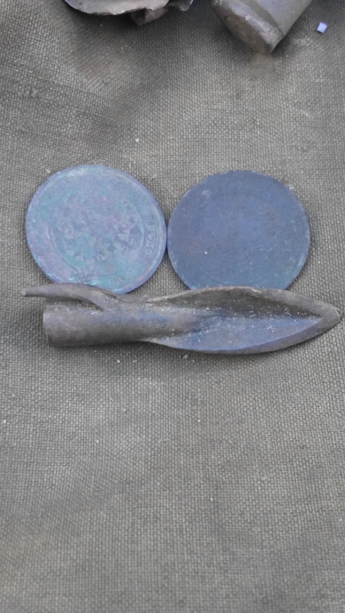

    По поводу наконечников из бронзы, катушка 26 ДД , 6,6 КгЦ, четкий копаемый сигнал, думал гильза, сантиметров 25.
