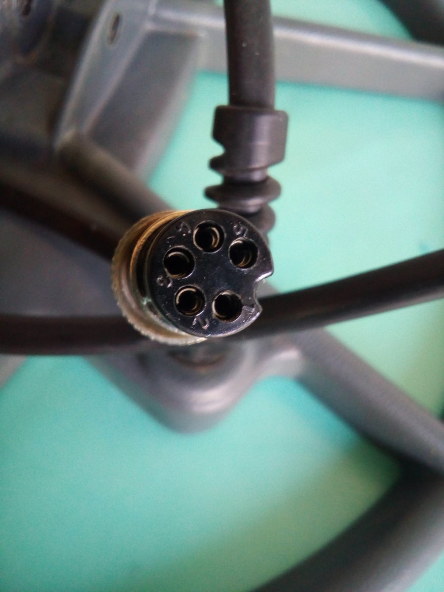

    Дозвольте запропонувати вашій увазі цей предмет, який працює на частоті 10 кГц. Частоту замовляв особисто у автора з міркувань золотої середини. На весні 2016р.
    Датчіком користувався мало, бережливо і охайно. Коли отримав моно 24'- більше катушкою не користувався, лежить без діла. Тріщин, зколів та прихованних дефектів немає, працює справно.
    Датчік сумістний з усіма приладами, які виробляє Ніксат, з Миколаєм консультувався він запевнив.
    Виріб чудово доповнить арсенал катушок для вашого "ВАСИЛЯ")))).
    Стан на фото, відправлю Вам зручним для Вас перевізником.
    Ціна 800 гр (1000 новий + час на виговлення).
    Оплата на карту ПБ, можливо наложкою.
    Питання в приват.
    З повагою OSTEON

  11. OSTEON
    OSTEON Oberleutnant
    1.630
    Вниз по течіїї Борисфена
    Фото
