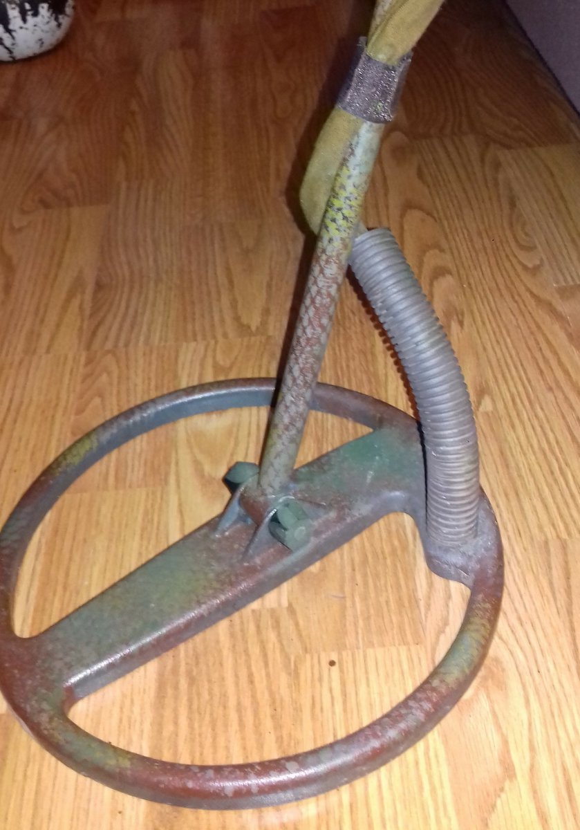

    привіт камради. така справа. зробив виходів 5 з прибором і вже динамик почав хрипіти і звук став тихіший... незнаю. чо. прибор не падав під дощ не попадав.
    ще питання по правельному налаштуванні.
    як його правельно налаштовувати. я спочатку кручу грунт. ну десь на 7 -9. а порог нівіга не дає. крути куда хочеш. прибору пофіг.

    у меня динамик с первого выхода накрылся, сегодня отправил на ремонт Николаю.
    какая катушка у Вас?

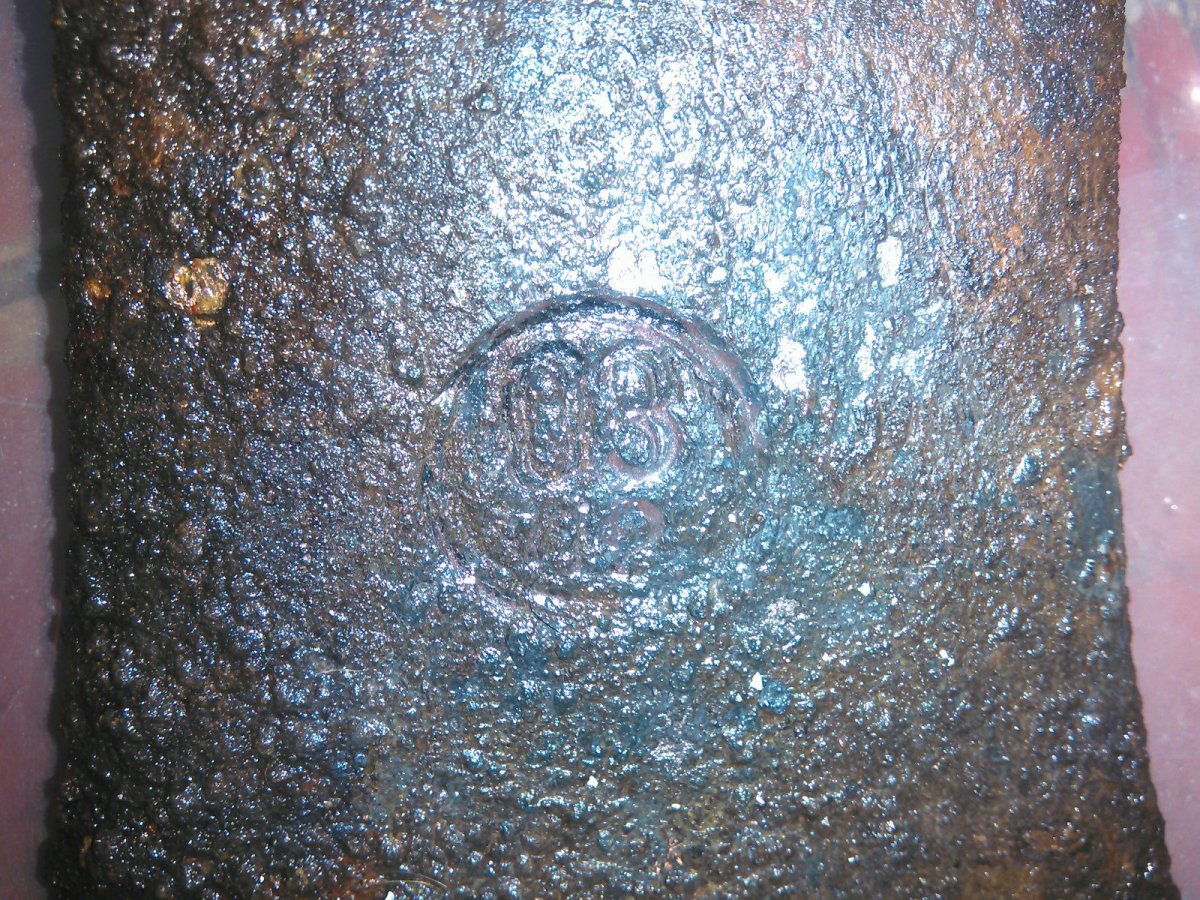

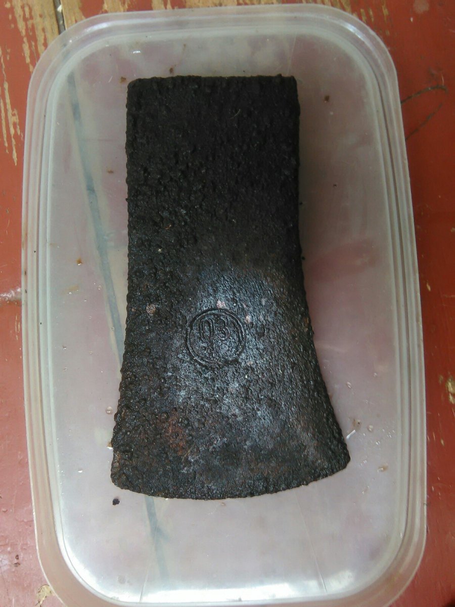

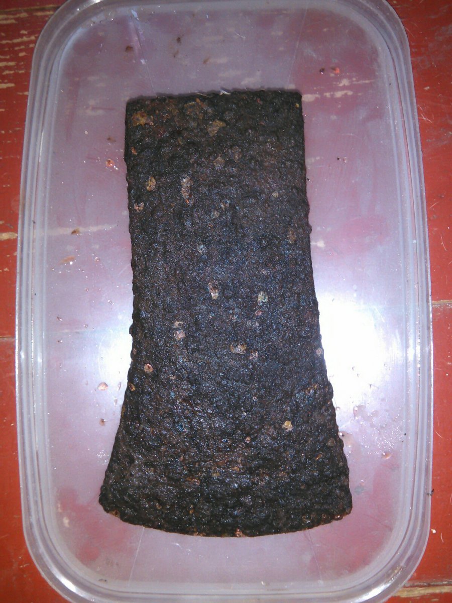

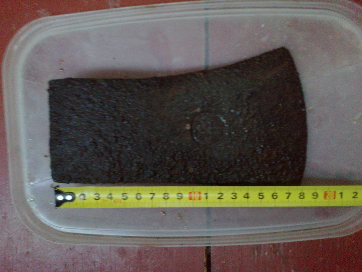

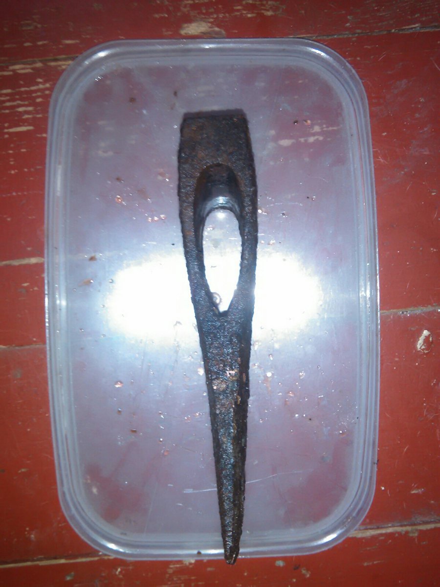

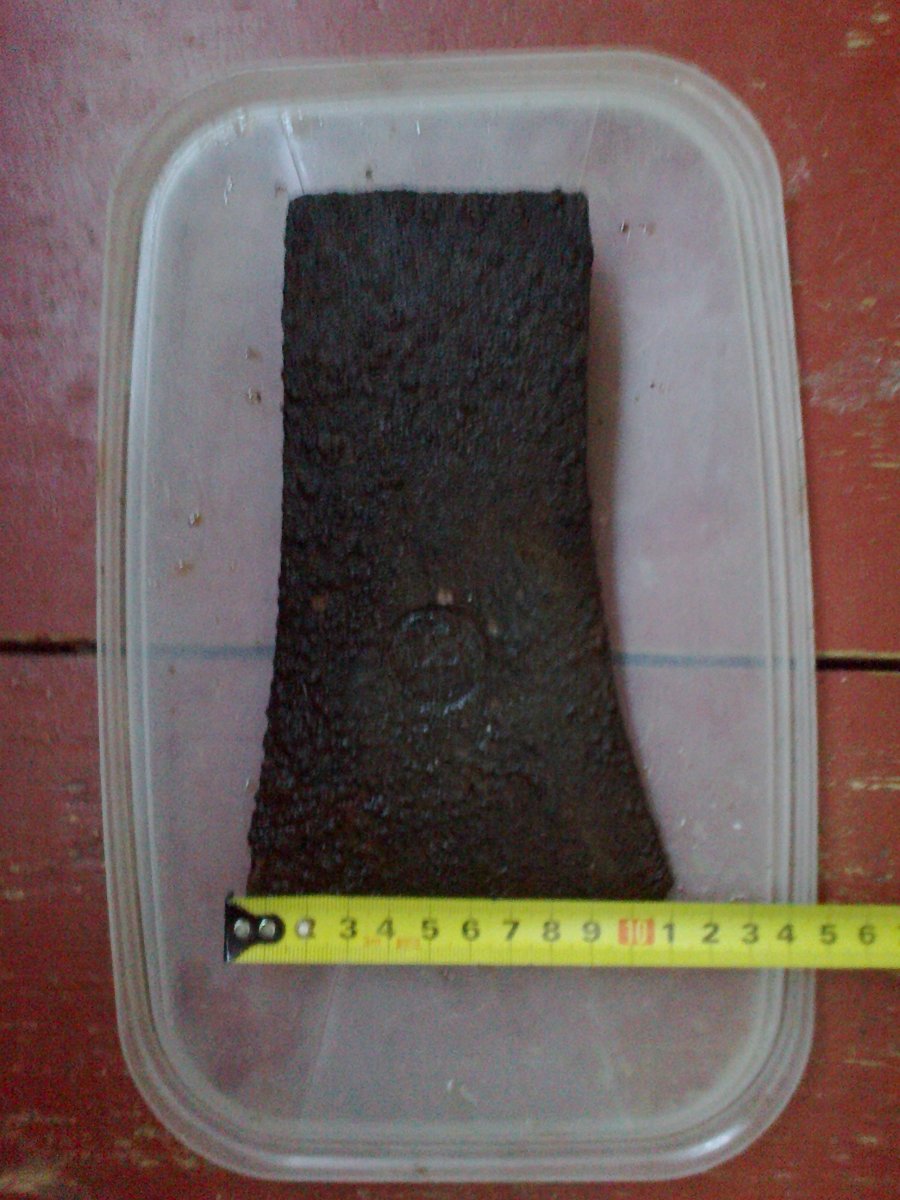

    вчера заехал на пол часика в Лютеж, копнул с десяток гильз, пару монет ссср и попался вот такой топорик, похож на топор шведской армии.
    Может кто-то точно знает что за топор и что за клеймо?))
    Вес 1700 г.
    Ещё не чистил его.
    Витя Щукарь та ZloyENOT подобається це.

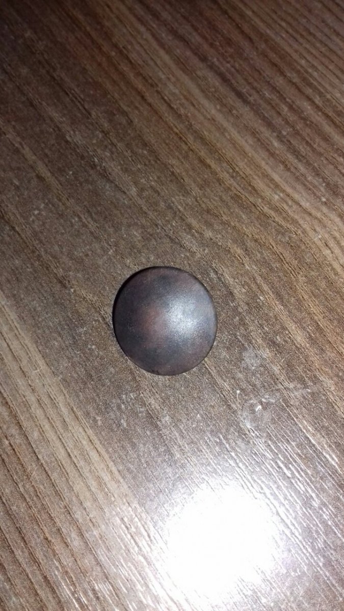

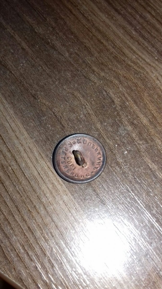

    Вот на днях попалась такая интересная пуговка)

    поїхали в ліс за 80 км . від міста. поїхали. розклали прибори. година копу. і піз...ц. здохла катушка на моєму приборі. десь дріт обірвався і весь коп накрився жіночим статевим органом.!!!!! так шо камрад накопав монет. кельт.предметів старовини. а я весь день ходив за ним і насолоджувався прекрасним копом. з двома гільзами і пробками. от і таке то буває. на 10-тому копі нового прибора

    да уж искренне сочуствую..было такое с катушкой от БГС на Тессоро "Сабле"... на Вайтсе решил перестраховатся..но все равно гложет идея спрятать кабло в штангу - думаю как вернется мой прибор после установки ВДИ попробывать....

    в мене з дефектом була куплена катушка. виробник попередив що вона з дефектом. а паяти знову її нехочу. бо ну його. то паяння. одного разу вистачить. краще нову купити. доречі яка краще себе поводить дд 32 чи дд 24?

    А де обірвався, часом не біля гермовода ?

    да. просто там було паяно. так продали. і походу дето заципив і всьо. хоча опит копу 3 роки махати навчився. але всеодно. ліс. може і потянув десь за веточку

    а та нічого. так як зараз тимчасово без роботи грошей особо нема вирішив запяти стару катушку. здав провіреному майстру. він запяв вже. тіки чимось залити треба.

    клеевой пистолет + стержни клей для електроплат)) намертво и наглухо
