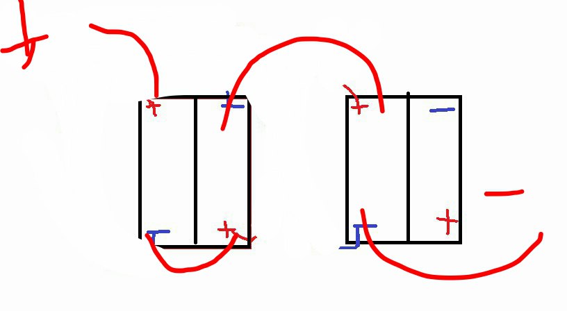

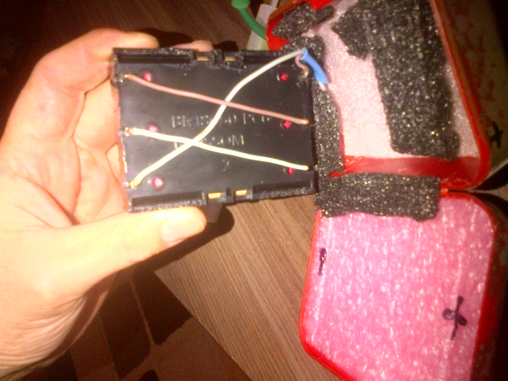

    а як перемичку зробити шоб так як є в цих боксах було?

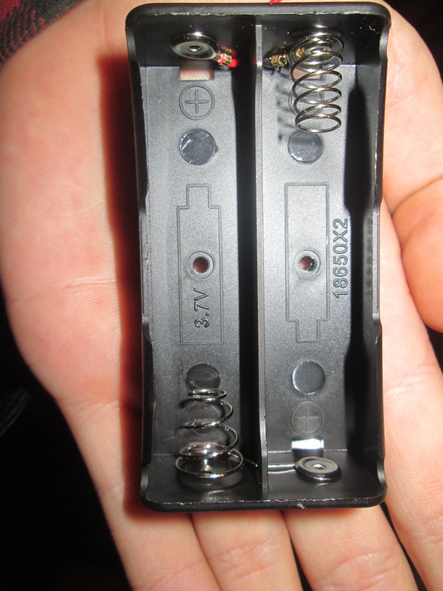

    вот так как то ))) НО - судя по Вашим вопросам и по фото того китайского бокса я Вам советую отдать специалисту (любому например на радиорынке)))) , мне лично этот вариант не подошел из-за - 1) веса, 2) низкой токоотдачи 3) размера водонепроницаемого бокса... оставил для питания диодной ленты освещения палатки))))

    З подвійного червоний на прилад, чорний скручуєте з червоним одинарного. Перемичку на пусте місце акума. І теж на прилад чорний з одинарного бокса.

    Краще просадіть чимось акб до 15 Вт і зєднайти 4 акб, 2 касети чорний з червоним ну і до приладу чорний і червоний які залишились...

    дякую буду пробувати)

    Ні не так, касети між собою чорний з червоним зєднати проводом, потім від одної касети чорний це мінос і з другої касети червоний провід це плюс зєднуйте з штекером

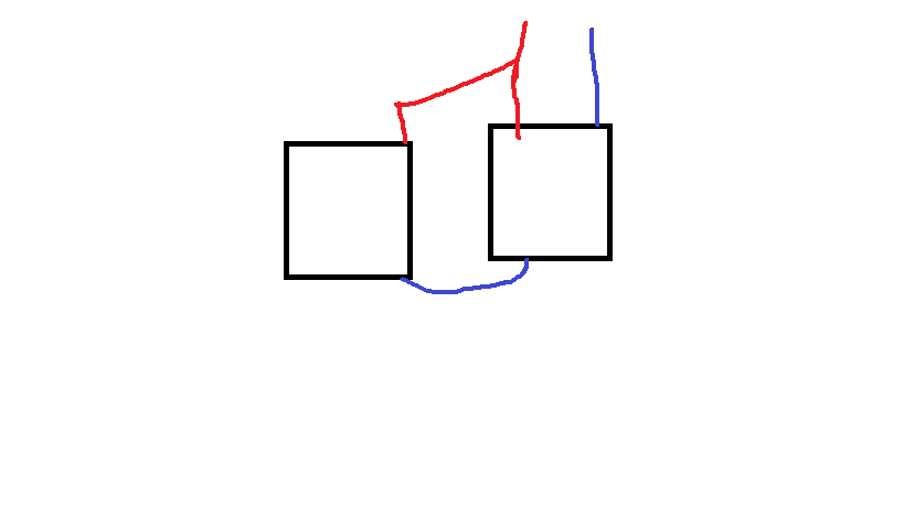

    аааа ужос с цими акамуляторами:mad::mad::mad:.... якщо неважко намалюйте як його підєднати. наперед вдячний

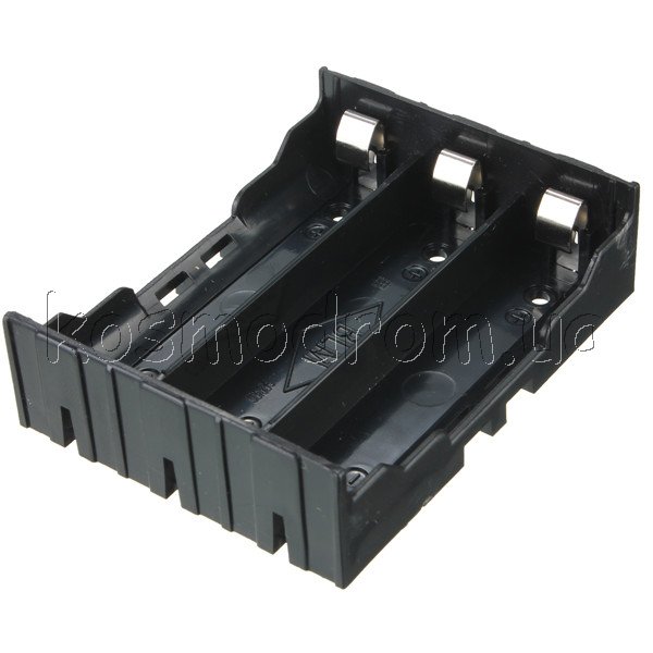

    камрад не мучтесь ... и не скупитесь - а купите норм отсек с контактами на 3 шт 18650 как у меня и по моим фото соедините и будет вам счастье ... http://www.kosmodrom.com.ua/el.php?name=18650-3BOX (цена вопроса 50 грн + доставка ....спалите на повышенном вольтаже "кишочки " и выйдет вам боком ... как минимум ремонт у мастера-изготовителя прибора)

    та да. але купив 40 грн на 4 аккам. а тут така халепа шо треба три штуки.
    занесу завтра до майста хай ліпить.

    вот по последовательному подключению. Сложного ,поверьте, ничего нет. Главное делать не спеша, сверяясь со схемой. Гроши отнести всегда успеете :)

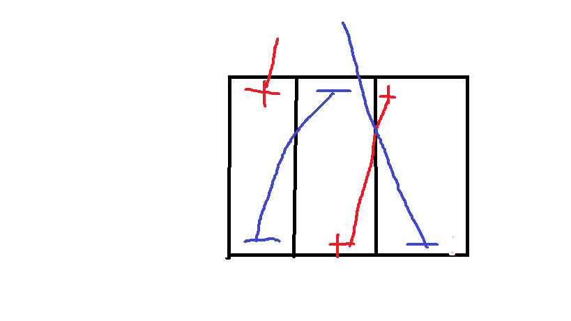

    спробую так як показав

    Незнаю що Вам камрад показував но це неправильна схема, має зєднуватись мінос з плюсом ( нижній лівий мінус з середнім нижнім плюсом) і ( верхній правий плюс з середнім міносом ) о_О

    зробив так. працюэ все норм

    та тут така справа що прибор на 2 краще себе почуває ніж на 3 аккам.
    легше налаштувати і не так фонить як на 3 шт.

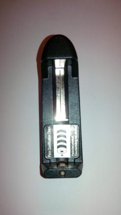

    в мене ще одна халепа. замовив зарядку і вона згоріла при першому підключенні) так от не рекомендую отакі дешеві зарядки.

    буває, зараз зарядка на літій на два канала трохи кращої якості коштує ~250 грн. Візміть краще павер банк на 3 літія і там заряжайте.
