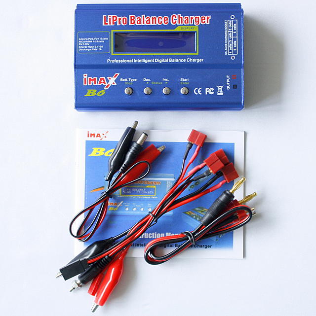

    Ув. камрады рекомендую аккумы LiPo (пластинчатые) кторые используют в авиамоделировании и коптерах фирм Zippy, Rhino, Turnigy. Плюсы малый вес и размеры, высокая токоотдача (от 2 до 4 S), моного вариаций по емкости (от 900 до 10 000 махов) , живучесть при правильной експлуатации (5 лет - полет нормальный) Минусы - цены немного выше чем у остальных (в пределах от 250 и выше грн), нежность Липошки к минусам (бстрее разряжается), требует наличия инт.зарядного с балансиром... но поверте оно того стоит ;) (аккум 11.1 В на 900 Махов с сумашедшей токоотдачей по размеру как спичечный коробок )))
    Yehoruk подобається це.
  8. Killer_Night
    Killer_Night Stabsfeldwebel
    20
    43
    928
    де купити можна такі акам.?
  9. ZloyENOT
    ZloyENOT Stabsgefreiter
    420
    г.Хмельницкий, Украина
    да их полно на сайтах по моделированию и страйкболу - на вскидку http://www.leti.com.ua/electronics/batteries/?filter=3s http://airsoft.ua/classifieds.php?do=main&catid=32 главное смотреть на вольтаж (нужны 3 пластины/банки 11.1 V не перепутать с 2 мя на 7.4 V) ... но не забывайте что нужно интелектуальное ЗУ с балансировкой - лично я рекомендую IMAX B6 (клон или оригинал без разницы оба работаютна ура) http://airsoft.ua/classifieds.php?do=viewitem&itemid=255388

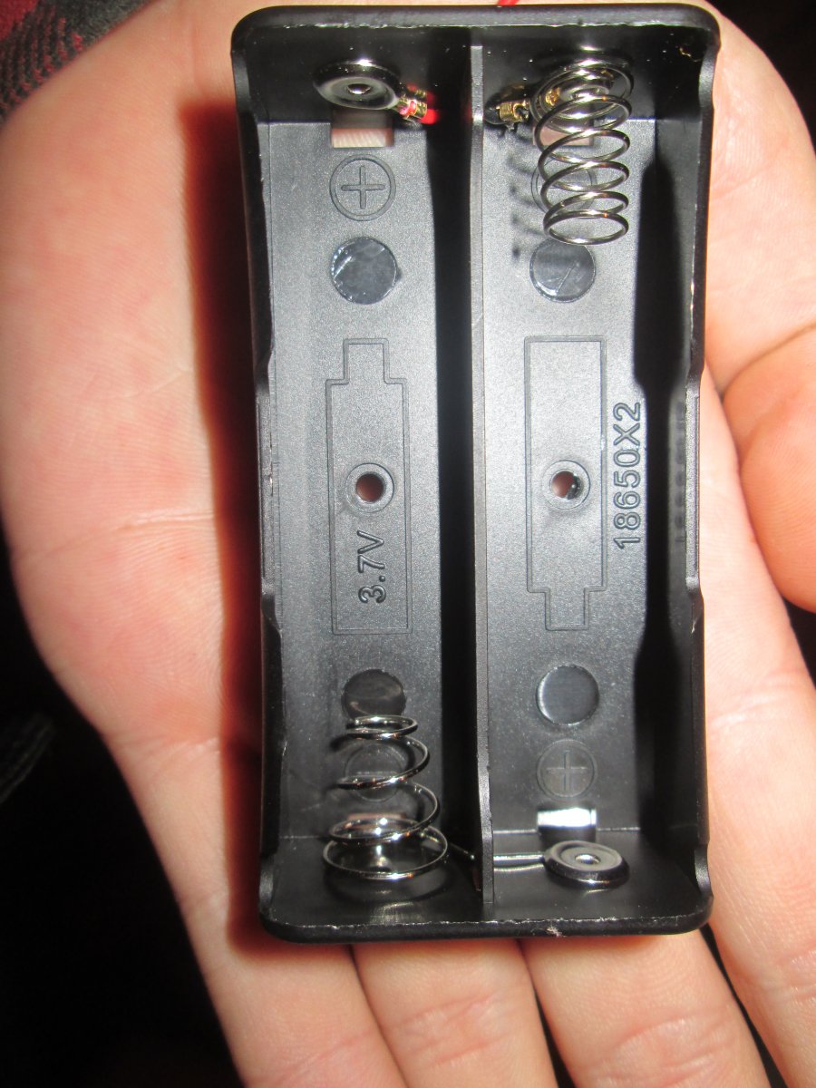

    якщо підєднати 4 аккамулятора по 3.7 так як на фото то в сумі скільки вийде вольт?
    бо я шото не пойму це послідовне чи паралельне підключення
  14. Killer_Night
    20
    43
    928
    походу 15 з копійками,для вайтс класік нормально буде?
  15. Yehoruk
    Yehoruk Oberschütze
    69
    Ukraine
    це послідовне підключеня, але 4 акума багато буде, краще не ризикувати і підключити 3 акума!! буде в самий раз!

    ТОДІ КРАЩЕ СТАВИТИ 4 АКАМ. ПО 3.7 ?
  19. Kirchmoser
    Kirchmoser Stabsgefreiter
    168
    Харьков
    3.7V - это,вроде как, номинальное напряжение. Максимальное - 4.2V.
    4 х 4.2 = 16.8
  20. Killer_Night
    20
    43
    928
    ну тоді ставлю три штуки.
  21. Killer_Night
    20
    43
    928
    це капэц.в мене не виходить пыдэднати 3 акам.
    маю два відсіка по 2 батареї.
    підєдную другий плюс до плюса минус до минуса і воно робить замикання. шо це таке за хрень. га.
    ану хто в цім ділі профі розкажіть ято воно правельно має бути. наперед вдячний
  22. Killer_Night
    20
    43
    928
    та треба 3.
    бо кажуть шо 4 по .3.7 багато буде для прибора
  23. Cladotrix
    Cladotrix Der Grüne Führer
    10.163
    Від одного акума з плюса до мінуса двох перемичку. І + від подвійноі касети і - одинарної на прилад.

    якщо вам не важко намалюйте шоб я не натупив. дякую
  25. Killer_Night
    20
    43
    928
  26. ZloyENOT
    420
    куча инфы в интернете - вот на примере фосфатов (теже банки но по 3.3 В - разницы нет главное схема, паяйте без балансира), данный вариант пайки в "колбасу" дает возможность прятать аккум-спайку в штангу http://airsofttuner.ru/forum/viewtopic.php?id=41
