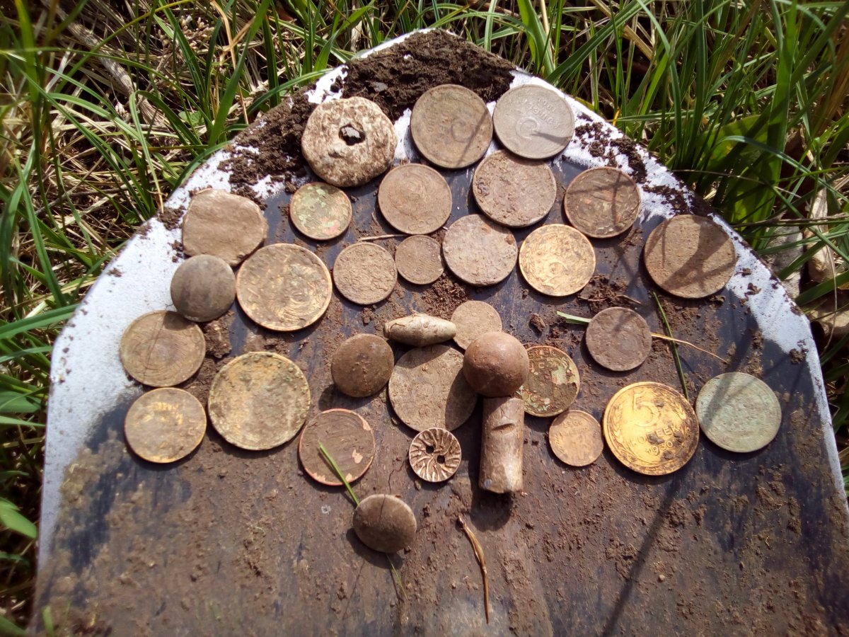

    Всем привет! Денек сегодня был хороший, получилось несколько часиков выгулять Василия вдоль балочки недалеко от города.
    Что касается "шумности" прибора. Скачу честно, есть такое дело. По началу, мне после молчуна ТЕЖОНА, было не комфортно, но потом привыкаешь и ложняки пропускаешь мимо ушей. Хороший сигнал прибор выдает четко! Не спутаешь даже с бодуна:). Как по мне и моему опыту с Васей, то ложняки проскакивают на неоднородном грунте. Если грунт однородный, то прибор ведет себя хорошо. Как только переход глины в чернозем или песка на супесь, то тогда прибор болтает лишнее и надо подстраиваться. После подстройки прибор замолкает.
    Пришел к выводу, что ВДИ на данном приборе необходимая опция! Ориентир конечно же на звук, но шкала с цифрами поможет меньше копать черный шмурд! Цветной все равно копать придется, даже если уверен что бескозырка!!!!
    Как бы там ни было прибор своих денег стоит! и Отрабатывает их на все 100500.
    PS: цветной мусор не фотал, так как за шмурдяком находок не увидите:D

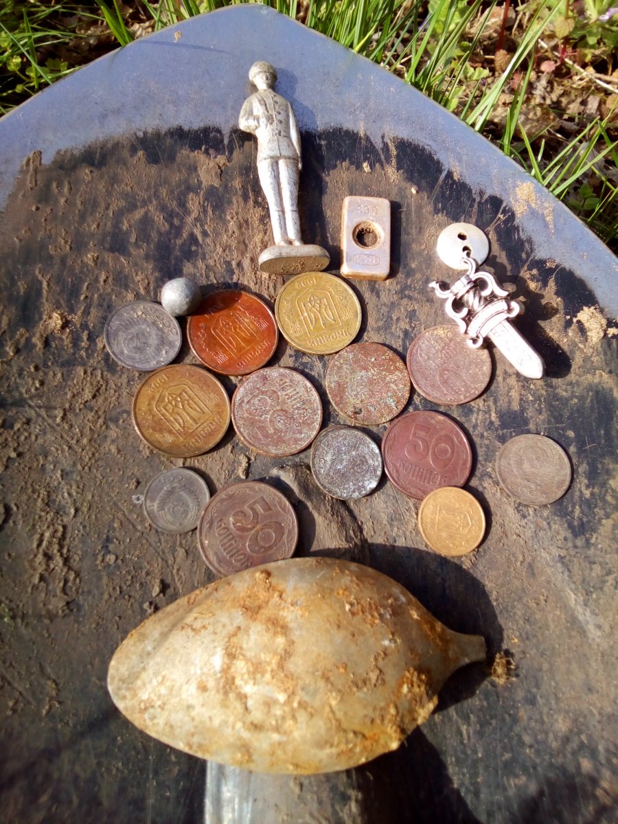

    Сегодня наконец то выпала возможность одеть на Василия моно катушку и прогуляться.
    Времени было не много и я принял решение выехать в так называемые "сосенки". Любимое место отдыха всего города миллионика, на все праздники места в сосенках не найти, а дороги на подъезде как в час пик на проспекте...
    На супер находки среди всей этой "мусорки" рассчитывать глупо, так ходячка, советы, иногда дореформа и очень редко царизм. Знаю точно, что один из знакомых там поднял голдовский перстень времен ссср на 9гр.
    И так я на месте. От эпицентра массовых гуляний отъехал километра два. Собрал прибор. Очень не просто было найти место для отстройки БГ, нашел! Очень хорошо и быстро отстроился, чуйка на 8, ложняков вообще НЕТ:eek:!
    Место для поиска определил сразу, это заброшенный участок для отдыха 30х30 метров, с костровищем. Зная такую ситуацию, я для подстраховки взял ТЕСОРО КОМПАДРЕ, но им так и не воспользовался.
    А теперь по работе прибора с МОНО катушкой!
    1. Очень стабильный! Ложняков ВООБЩЕ нет!
    2.Точное определение цели.
    3. Отличное разделение целей.
    4. Заметил что дискрим лучше чем у ДД. Вот пример: нахожу цель, по звуку копательная, но ближе к шмурду. Копаю, центр цели определяется легко, все цели сегодня выкопал с первого раза! Проверяю ямку, звука нет, проверяю отвал, звук вообще не копательный, хриплый ив одну сторону проводки. По началу думал глюк прибора
    ( с ДД такого не замечал), потом понял!
    Скажем так: МОНО катушка в комплекте должна быть обязательно. В некоторых случаях как вторая, а иногда и как первая скрипка.
    Скажу кратко- с МОНО катушкой ето вообще другой прибор:smile_12:!!!
    PS: Предмет с тремя звездами и маркировкой G 63 не золото. ( когда выкопал чуть не сердце не выпрыгнуло, а когда взял в руки, чуть не заплакал) Какая то алюминиевая накладка:smile_4:

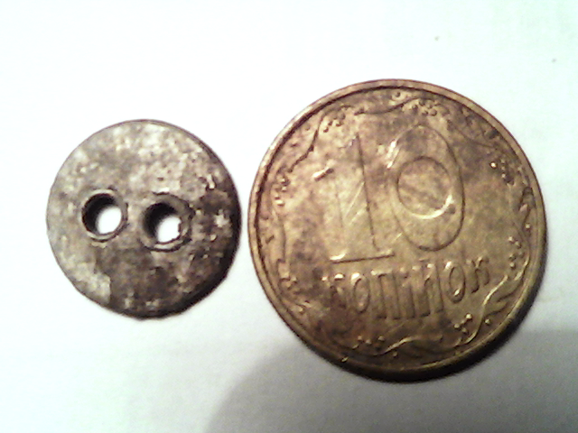

  16. Wiking730
    Wiking730 General-major
    6.990
    Прокляте місце Червоної Армії

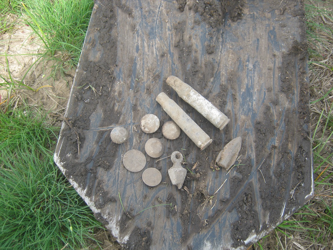

    Вот такую мелкую пуговку удалось сегодня выдернуть , минут 15 искал ее в отвале :D

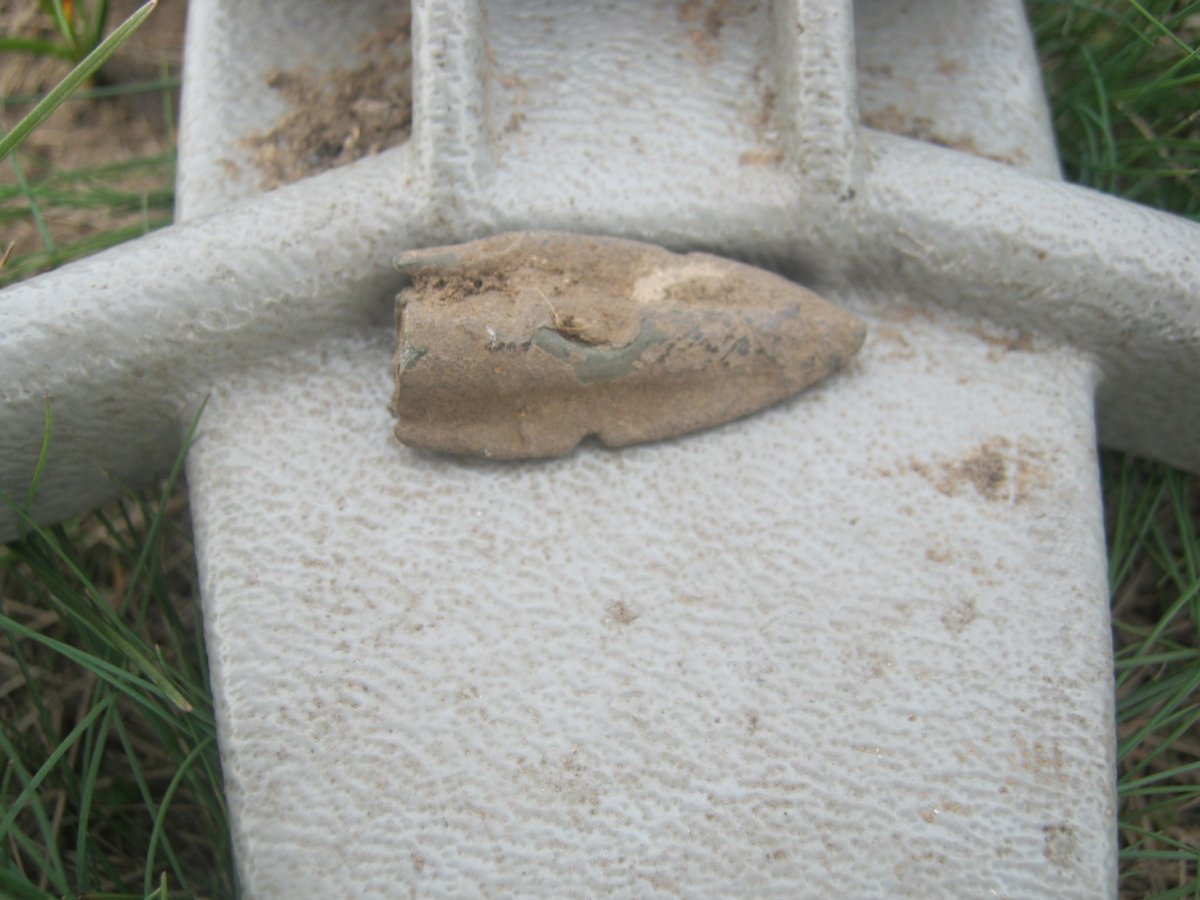

    И снова здравствуйте, на этих выходных мой вася помог поднятся на свет Божий красавцу наконечнику, к стати буду рад если кто поможет с определением данного нака.
    с Ув.
    OSTEON та Wiking730 подобається це.

    Приветствую! Хорошие находки, нак зачетный. Помойте его водой сделайте хорошие фото на светлом фоне с линейкой и выставте в раздел "древность", там точно подскажут. С виду не частый ( на стоимость особо не повлияет), но как находка классная!

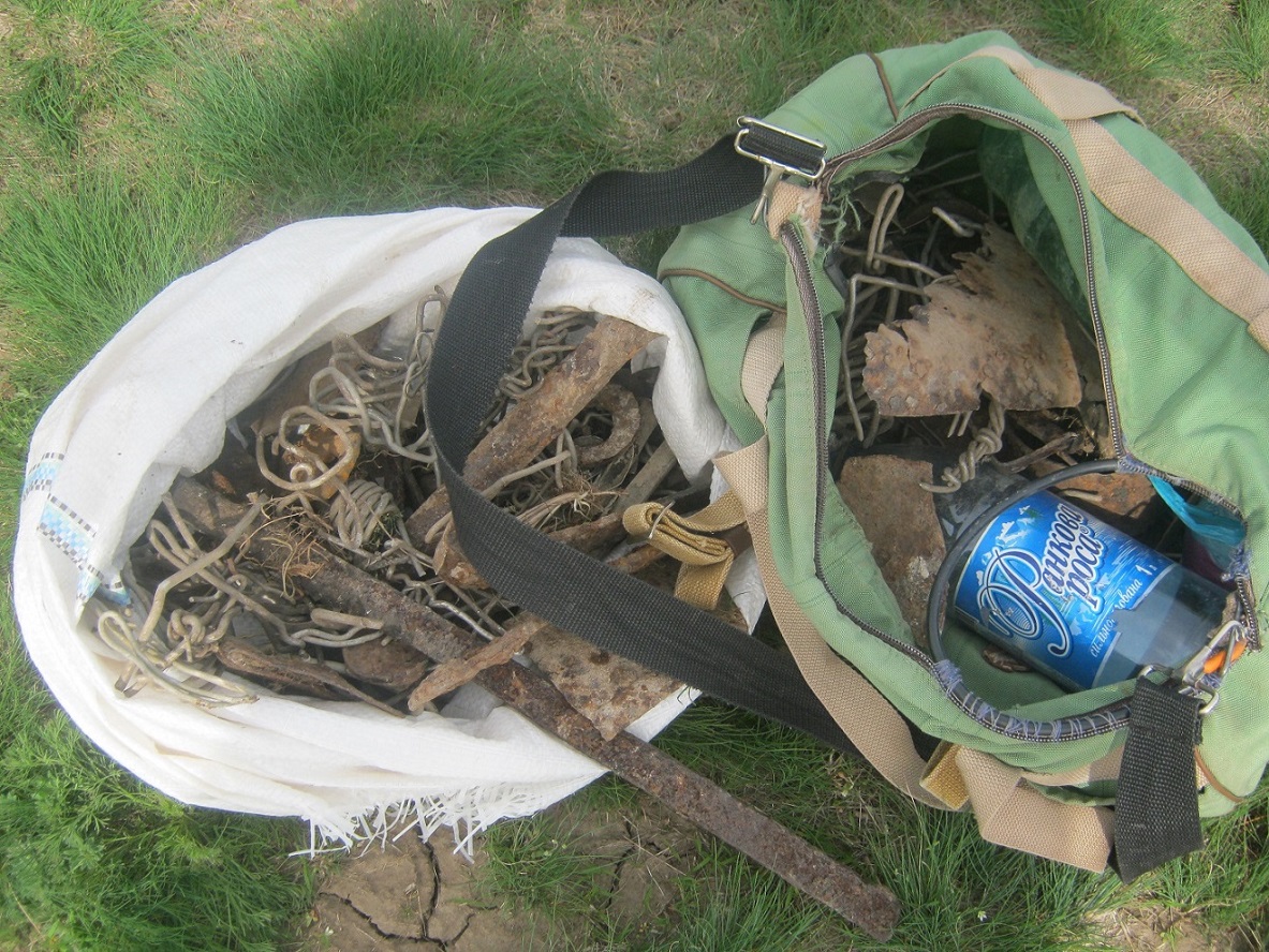

    Улыбаюсь с "сопутки" в пакете и сумке, правильно делаете, что все собираете и выносите с поля. В следующий раз Вам же будет проще и легче искать и находки будут проскакивать чаще на чистом месте. А если хлам собирать и сортировать, то будет приятный бонус в конце сезона (после посещения пункта приема металлов).

    Нак сейчас лежит в водичке, а по поводу шмурдяка, так его стараемсявесь унести с места копа, если обратить внимание то и пластиковая бутылка тоже едет домой, на природе мусор не оставляем ни пакетов ни бутылок, только то чо земля в состоянии переработать ))), как говорится и ямки после себя зарываем и мусор забираем, по человечески копать нужно.

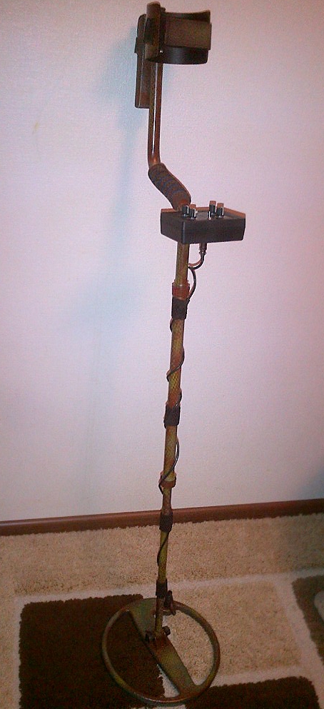

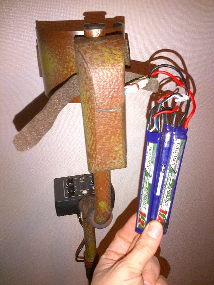

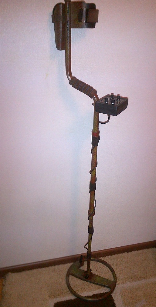

  25. ZloyENOT
    ZloyENOT Stabsgefreiter
    420
    г.Хмельницкий, Украина

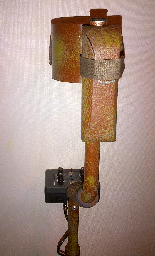

    Доброго времени суток камрады, прежде всего хочу поблагодарить уважаемого мастера за прекрасный МД! :beer:
    По решению питания прибора, может кому будет интересно, для запитки блока МД я взял аккум для страйкбольного привода (также используют для авиамоделирования) Turnigy nano-teh 11.1 вольт на 1200 махов с повышенной токоотдачей 25-50С и поместил его под подлокотник в пластиковый чехол от очков (поместился идеально).. аккум, легкий, тонкий с балансировочными разьемом (для выравнивания вольтажа на банках/пластинах) - но для его зарядки нужно интелектуальное ЗУ (по случаю таких аккумов у меня есть пару-тройка + зарядное)), для быстрой смены впаял Т-коннектор (так же наследство от страйкболла:D) - время замены от 15 - 20 сек неспеша.. вобщем как то так
    11.1на1200.jpg IMG-20160427-01632.jpg IMG-20160427-01635.jpg IMG-20160427-01636.jpg IMG-20160427-01639.jpg med_tplug-grips.jpg.jpg
