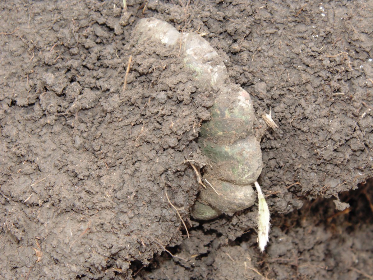

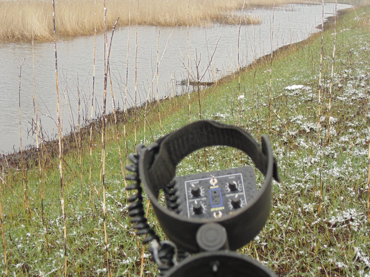

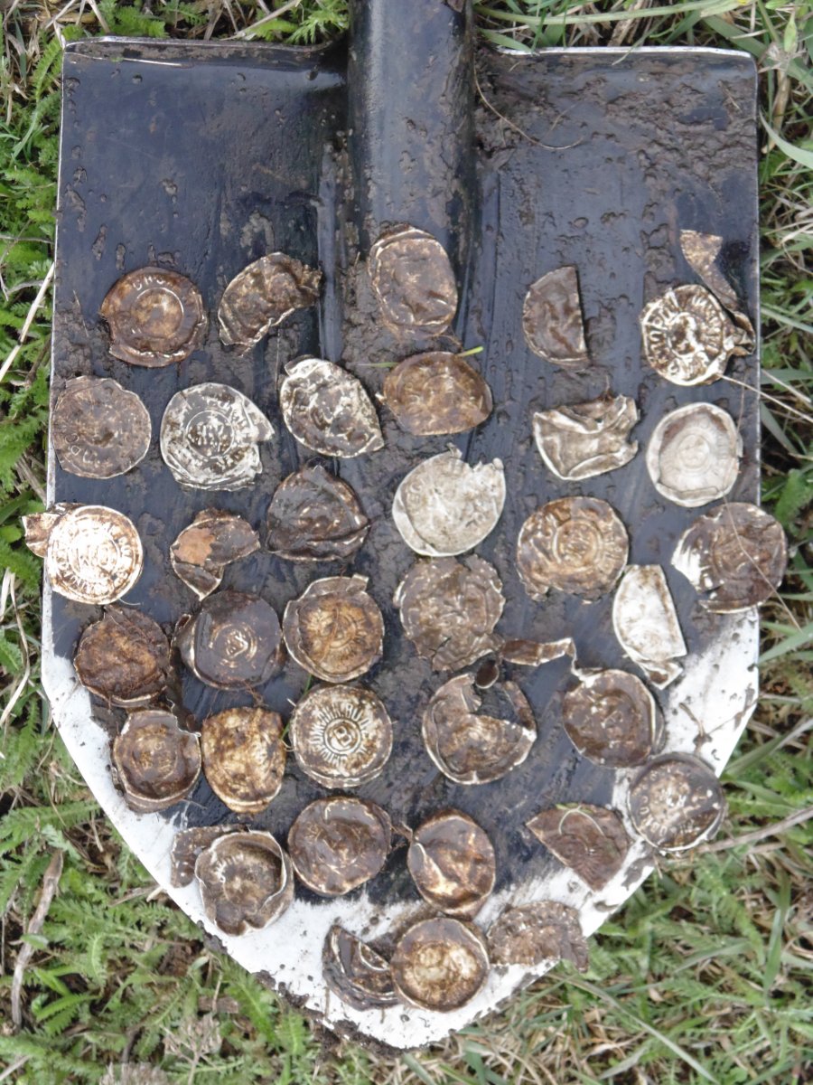

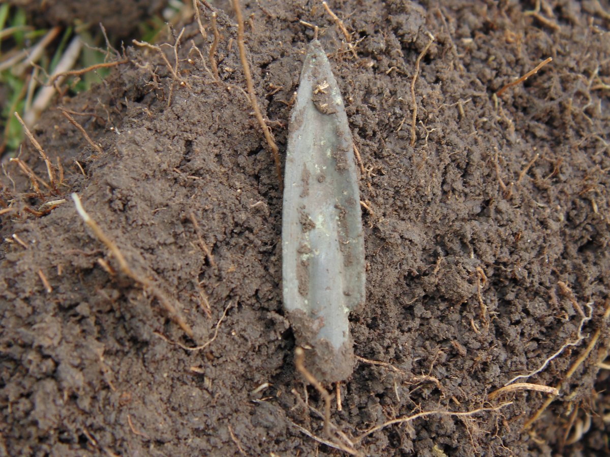

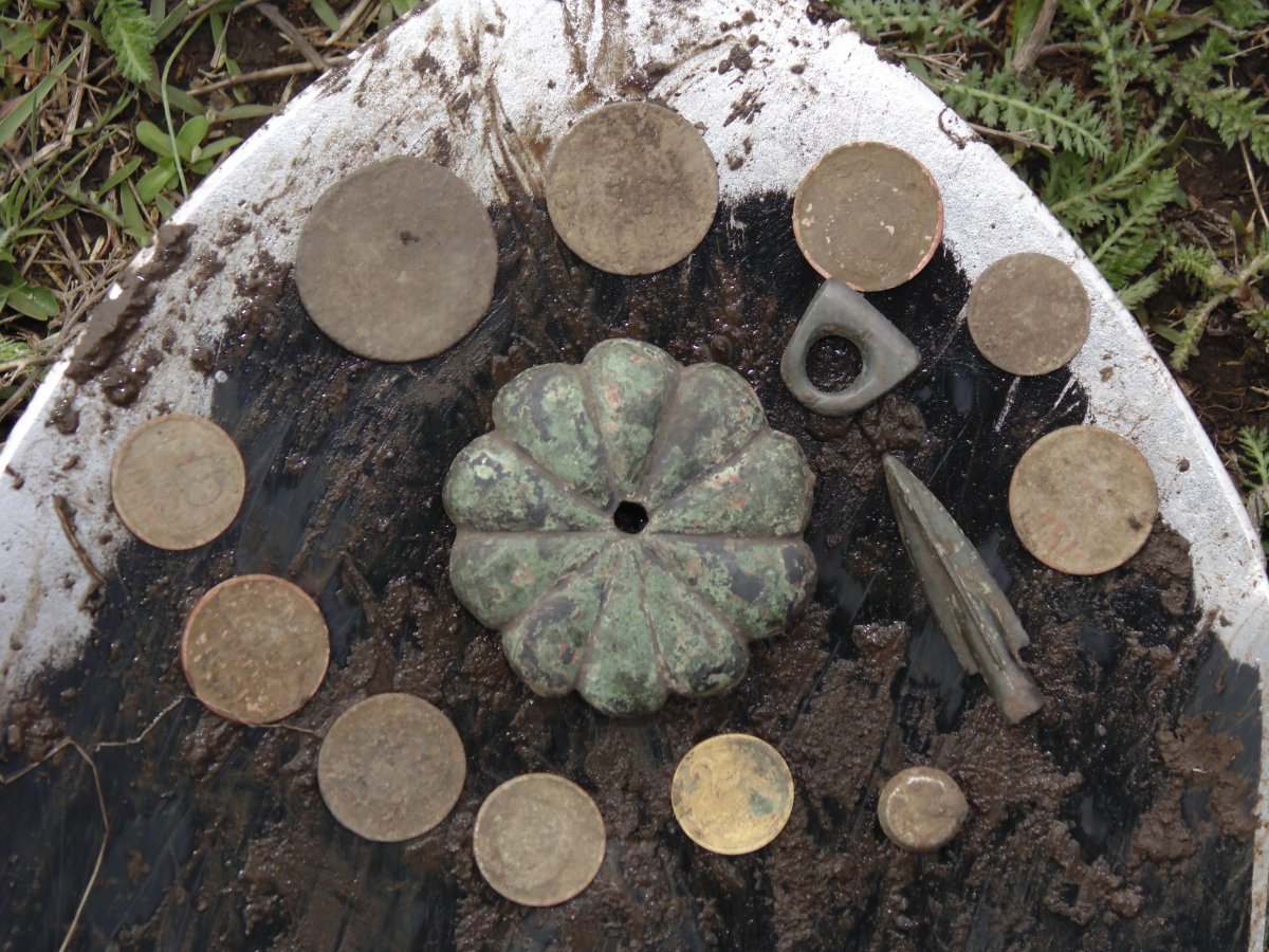

    Вот сегодня был полноценный выход по полям и лугам вдоль малой реки Неньки. Сегодня Вася побывал в разных метио условиях. Утро началось с -2 и снегом, потом порывистый ветер и плюсовая температура. Снег растаял и до обеда пришлось ходить по "росе". Прибор вел себя отлично! На влагу не риагировал, а комрад с ТЕРМОМ ПРО испытывал определенные неудобства. Мой прибор,только иногда начинал бормотать лишние при смене грунта, но так вели себя все четыре прибора (маска3, тем трио, и про). В 90% это лечилось отстройкой БГ заново. Но в некоторых местах (низкий заливной луг и проступом солончака я отстроится так и не смог:(). Все просто и понятно как всегда, при дискриме 4, в обе стороны проводки Вася говорит высоким, тихим, писклявым голосом ДА! Значит ДА! НО,это да иногда доставало, я уже начал понимать акцент этого "ДА", за которым можно разглядеть алюм проволоку или алко дирхем (бескозырку). И всерьез задумался о тюнинге Василия в виде ВДИ, для более точного идентификации цели. Хотя мое правило, как всегда сработало на все 100500% (копай все сомнительное и не только!!!), на девятой, ДЯВЯТОЙ бескозырке подряд, я ЗАЕ...СЯ, но решил копать, хотя звук был несколько мягче. Копнул и на свет появилось скифское трехгранное чудо, которое не видело свет около 2000 лет!
