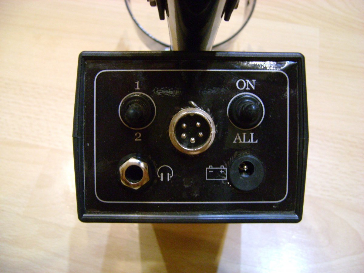

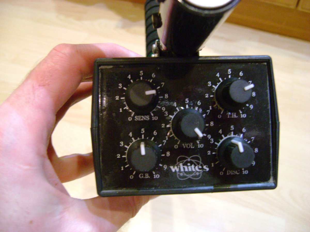

    Ось точна,вичерпна відповідь. З ранку зробив фото прибора, який лежить в машині і налаштування залишились без змін

    Треба було порог дальше закрутити, чи прибор начинав сильно бубніти ?
    Софія Степаненко подобається це.
  8. OSTEON
    OSTEON Oberleutnant
    1.631
    Вниз по течіїї Борисфена
    Так, почина видавати лишні звуки. Я чудово розумію, що то ложняки, але мені так не комфортно. Я звик ходити у тиші, розболовався та тесоро. Прилад налаштовував на межі тиші

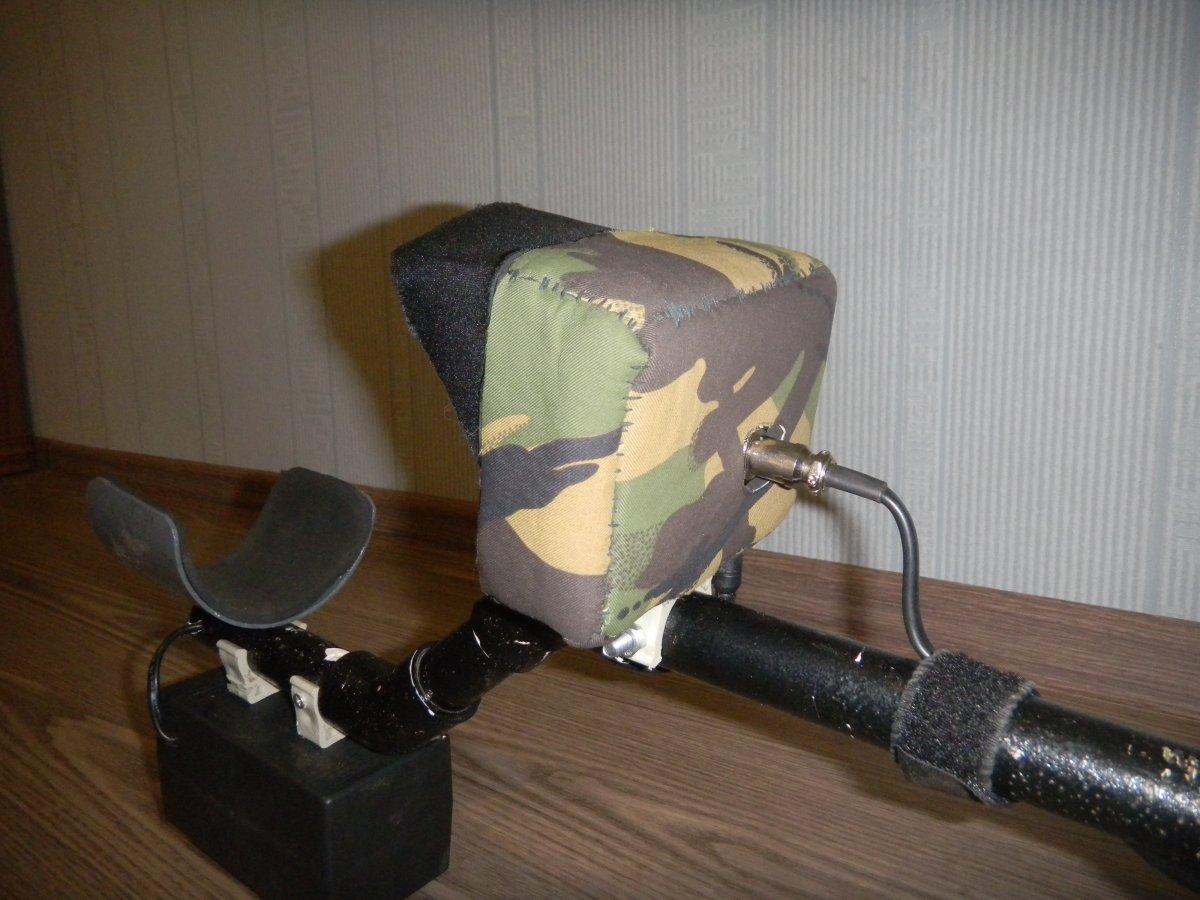

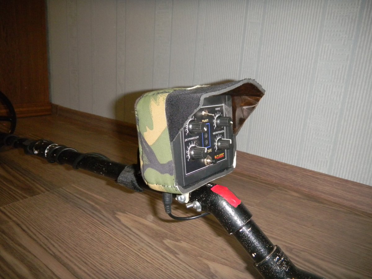

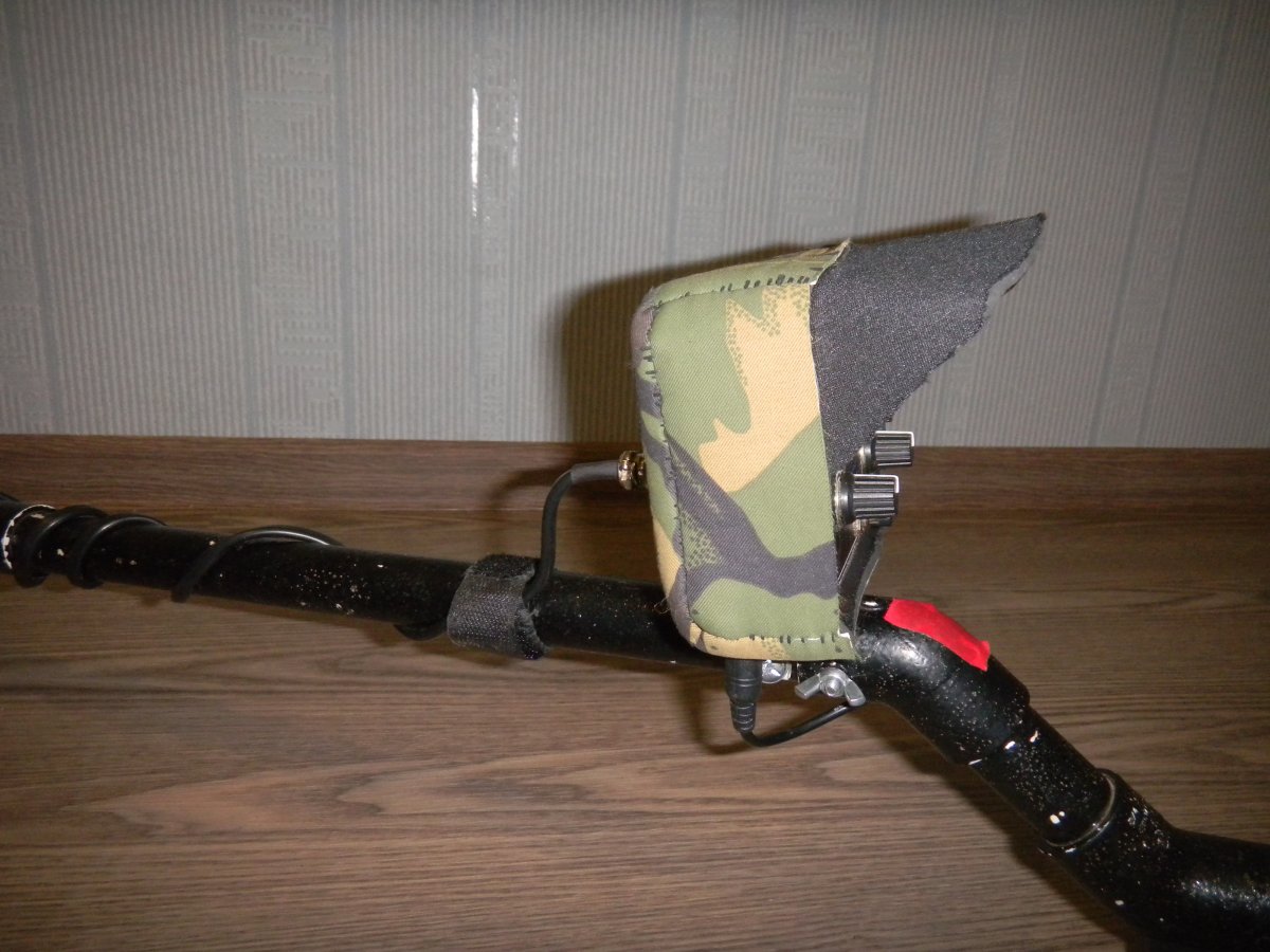

    Вечер добрый Камрады)))) Строго не судите, немного порукоблудил с чехлом на прибор. Взял все что было под рукой, пляха с пива пластик, непромокаемая ткань, нитки,клей, и немного терпения)))) Получилось вот это чудо. Если есть варианты своего иполнения чехла,с удовольствием посмотрю))))

    Козырёк под углом в низ должен идти. Вы же им не вертикально копаете.

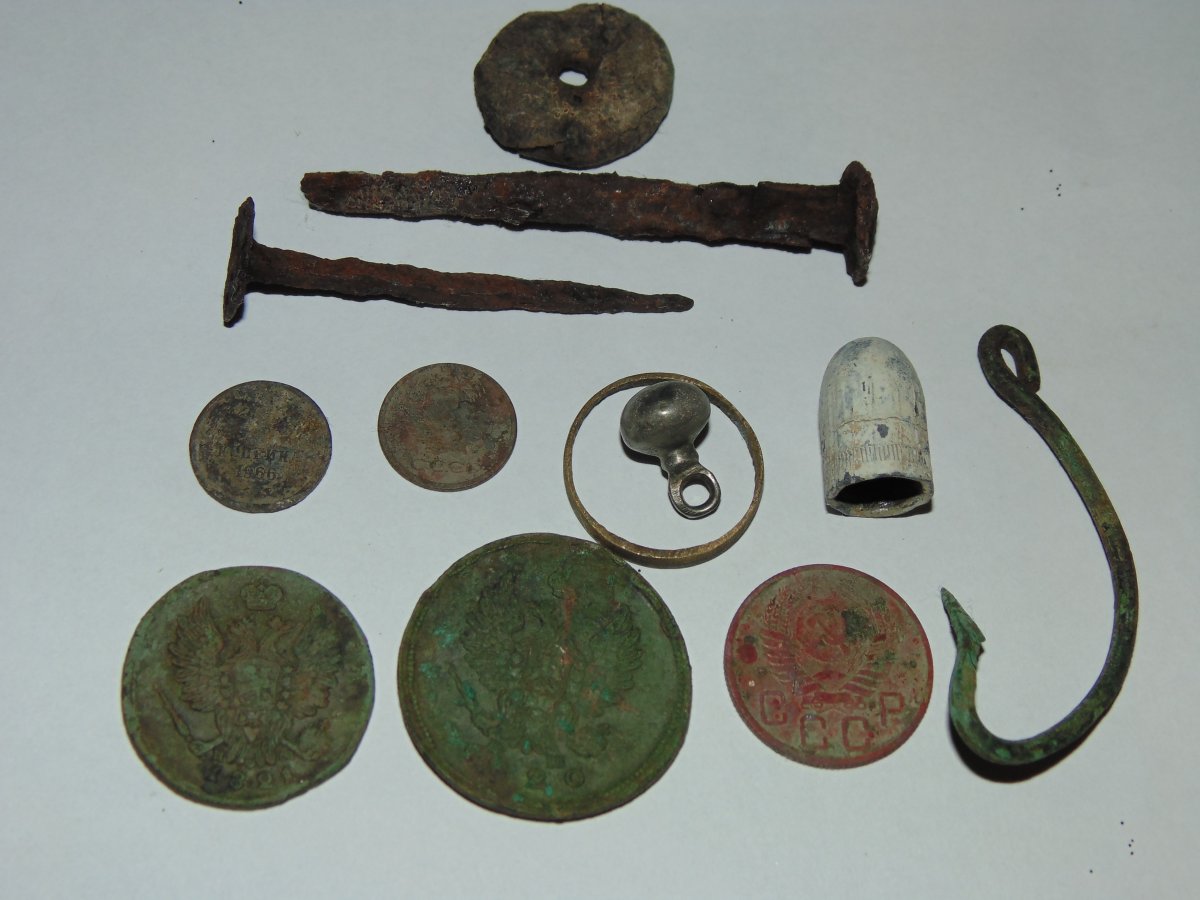

    Всем привет!
    Вот и первый полноценный выход с прибором, не тестовый, а именно полноценный.
    Все как всегда: выход в поле, отстройка... Проблем с отстройкой ГБ я вообще не ощутил. С самого начала выставил "порог" на 8, чуйку так же, затем выставили дискрим, примерно на 3.5. Потом на чистом месте выставил "грунт" на 4, так что бы шумов катушка не издавала лишних звуков.
    Так начался полноценный коподен, приблизительно 7 часов. Интересных находок не много, но они есть.
    Что могу сказать за прибор. Очень порадовал отклик от цели. Быстро и цепко. Если цель пролазит через дискриминатор , то " Вася" объект хватает быстро. Отклик информативный (хожу в наушниках 60 ОМ). Как всегда, если сигнал сомнительный то проверяю его под 90". Если сигнал не изменился копаю, если меняется, хрипит, замолк, запнулся- можно идти дальше. А можно копнуть и проверить себя и прибор ( на будущее и за ради опыта).
    Иногда напрягали "ложняки" которые появляются при движении кабеля, который выходит с катушки и идет к штанге. При этом кабель фиксирован изолентой. Да, это для меня напрягало- но "ложняки" отличаются от истенных сигналов! Это заставляет ходить медленнее и проверять сомнительные сигналы. Что в скоре принесло свой результат. Это рыболовный крючек времен казачества ( могу ошибаться). Глубина залегания крючка была не большая.
    Очень порадовала цепкость Василия на цветную мелочь. Долго искал маленькую медную шайбу и жевело, даже с пинпойтером! Ну и конечно же первоя моя чешуйка.
    Разделение целей тоже достойное. С одной ямки поднял хуторское колечко и осколок. При этом четко слышалось два разных сигнала, но при медленной проводке.
    Дискрим, почти как у ТЕЖОНА и САБЛИ от БГС, могу сравнить , так как использовал активно эти два прибора. Но кованные гвозди пролазят через отметку "дискрим 5". Как по мне , то дискрим , на ВСЕХ, приборах нужно держать на разумном максимуме и помнить- лопата, вот самый лучший ДИСКПРИМИНАТОР!
    Глубина на царицу полей более чем достаточная, больше штыка фискаря!
    Не могу сказать что полностью с Василием на "ТЫ", но в принципе прибор понял и пока доволен.
    Всем удачи и правильных сигналов!!!!

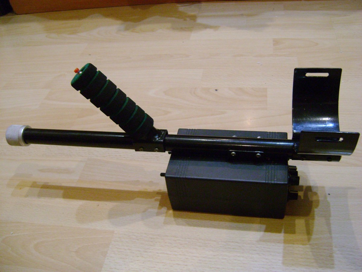

    Які саме аккамулятори? чи які купити ?
  16. Balderburg
    Balderburg Stabsgefreiter
    417
    UA
    Підскажіть де купити нижню частину штанги, й болт з гайкой для неї..
    А то в мене труба, в наслідок чого ущі на катушкі почали стератися.. та й держе погано.

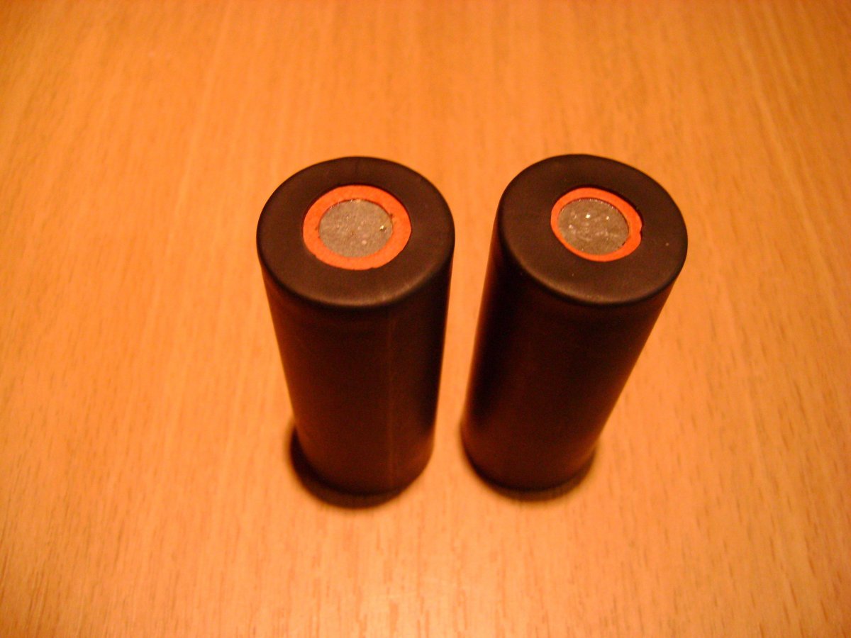

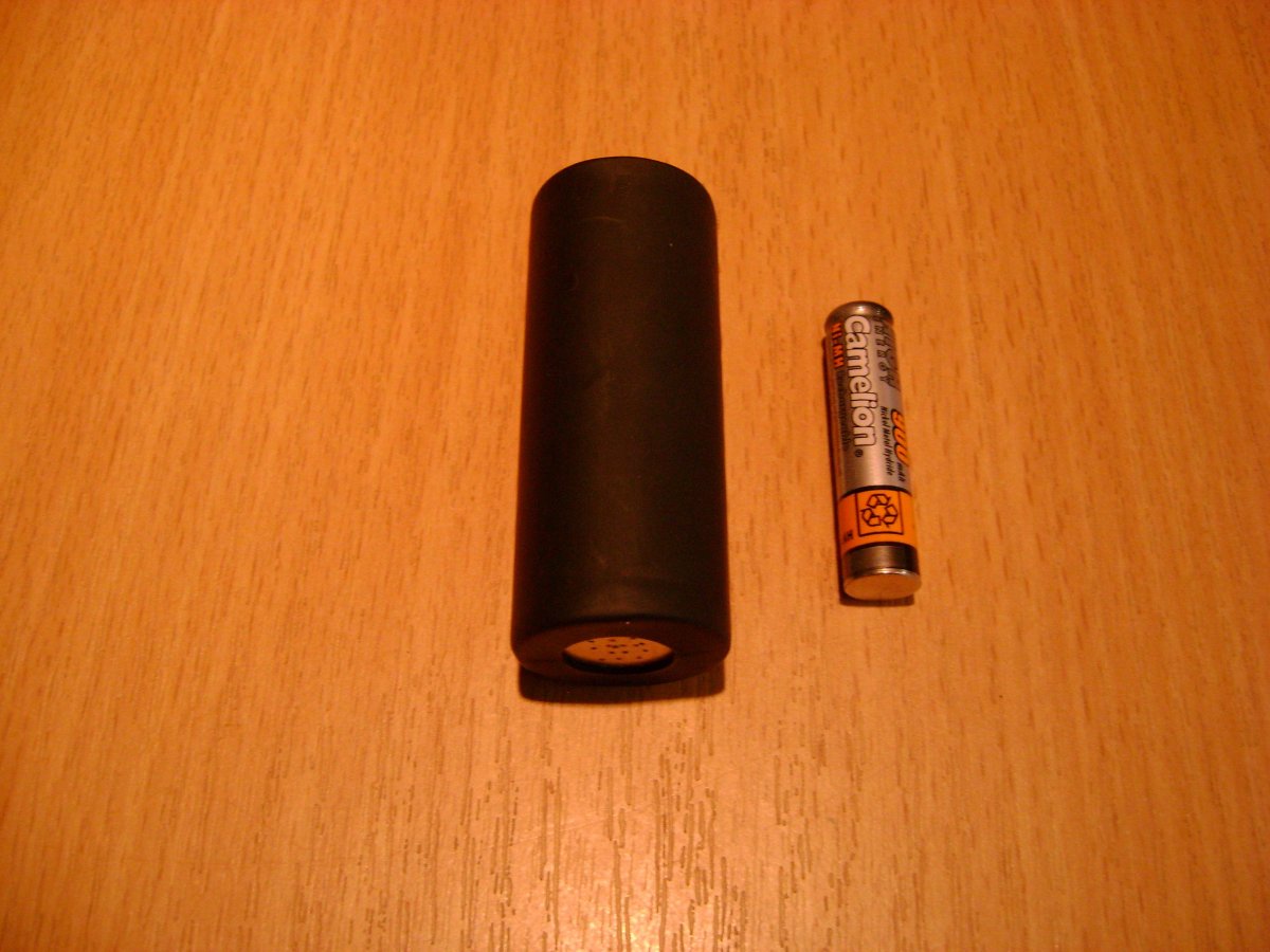

    Приветствую.... вес не смущает? я так понимаю на прибор их нужно 4шт.....это 340 грамм....тяжеловато если целый день ходить.... разве что отдельно от прибора....тогда смущает провод....вариант конечно но неудобно.... Хотелось бы услышать ваше мнение уже проверенное на опыте

    Якщо порівнювати з свинцевими батареями то не смущает :)

    А взагалі то в мене наприклад вага прибора у зборі 1700 грам при цьому за рахунок чудового балансу за день копу навіть не почуваю.
