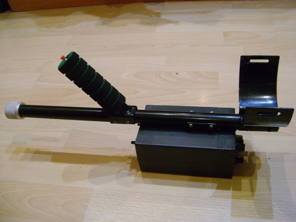

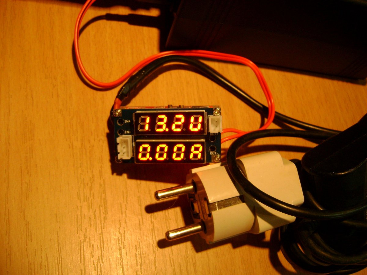

    Основное достоинство - постоянное рабочее напряжение сборки 13,2 Вольт держится весь день активного копа, в результате чего нет изменений параметров в схеме и прибор ведет себя прогнозируемо. При переходе от 12 вольтовых свинцовых на 13,2 вольтовые железофосфатные аккумуляторы какого либо прироста показателя глубины как такого в тестах я не обнаружил, но вот за счет постоянного питания, - работа прибора однозначно улучшилась, стала более стабильной. Я пересыпал прибор в новый корпус, переставил все на новую штангу, штурмановскую (купленную ранее по случаю), сделал некоторые незначительные доработки, изминил номиналы некоторых потенциометров, в итоге получилось вот примерно как то так:

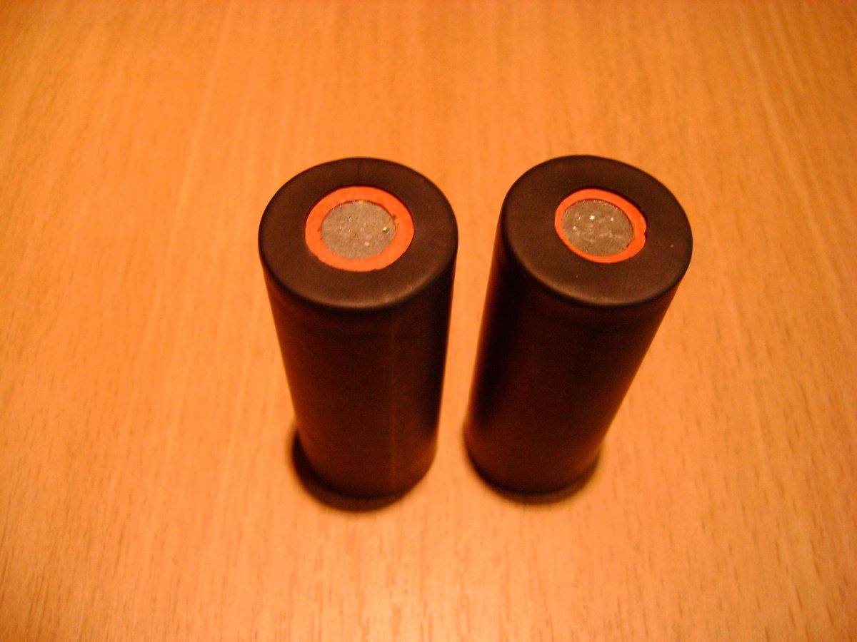

    Аккумуляторы покупал не дорогие, с разборки, они были установлены ранее в сборку, но сборка вроде как не использовалась, грубо говоря новые по цене б\у. вот как они выглядт после небольшого марафета:

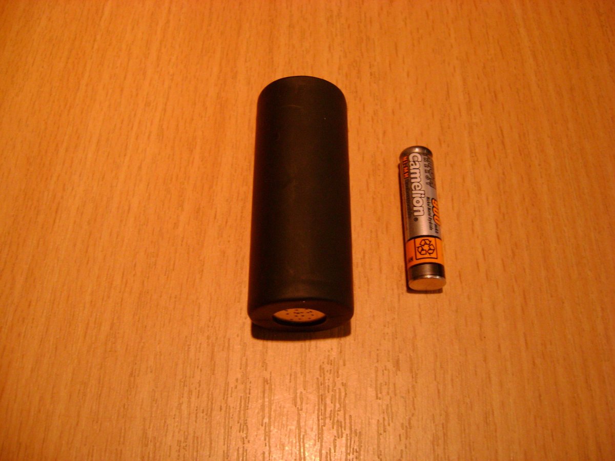

    Сборку заряжаю на скорую руку слепленной из ноутбучного блока питания и понижающего DC-DC преобразователя который с функцией заряда постоянным током-постоянным напряжением, вот к примеру показатель напряжения сборки после закрытия сезона и лежания 3 месяцев шкафу

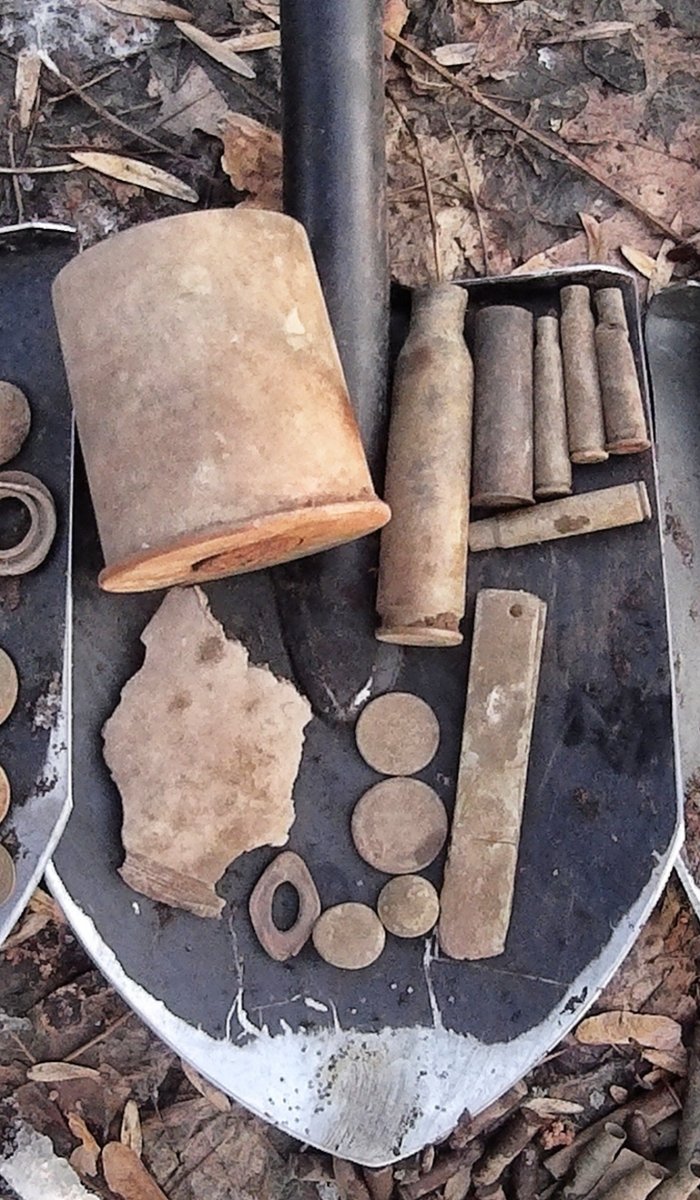

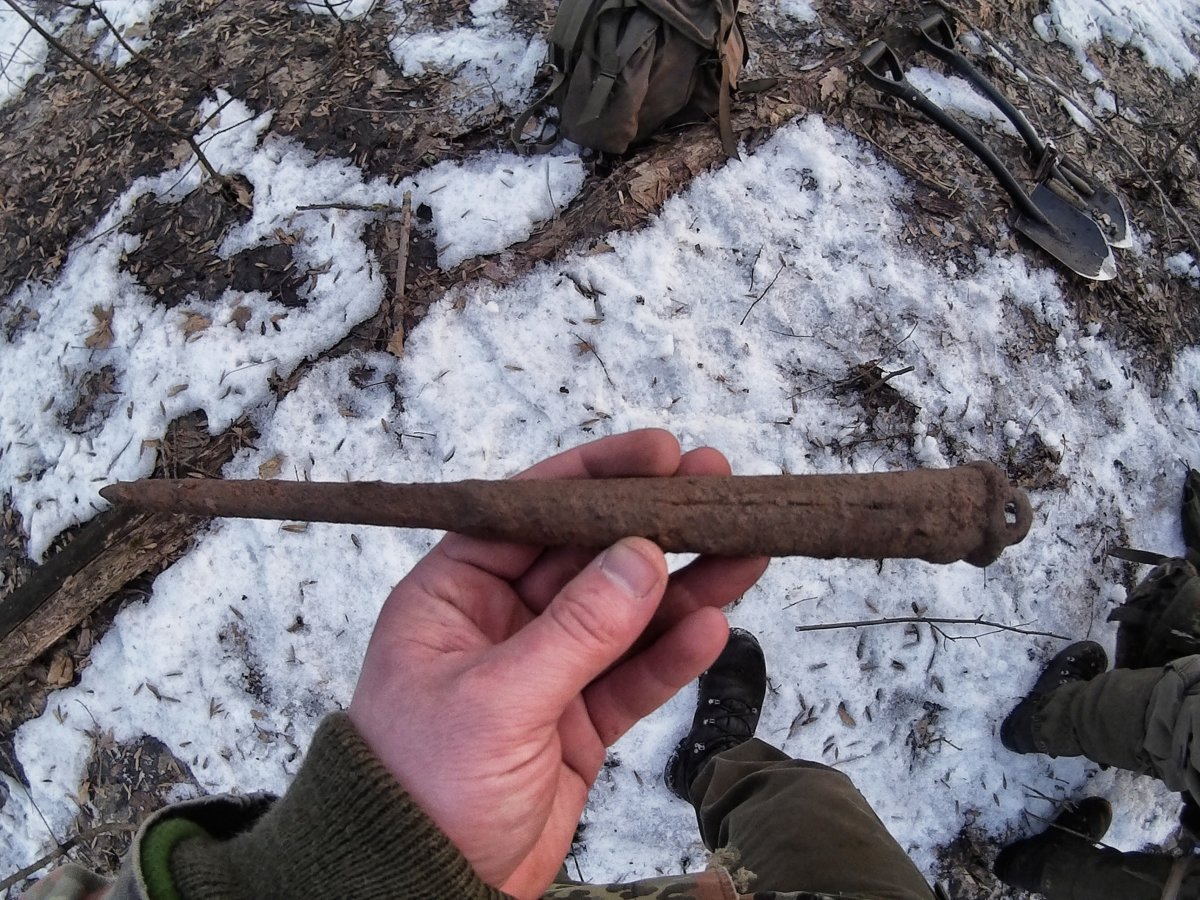

    День добрый Камрады. Вот и я провел полноценный тест в лесу. Лес был военный, осколки,гильзы и всякий железный хлам. Находок не много, но я рад прибору как ребенок.Прибор цепляет сигналы очень бодро. По приходу в лес отстроил от мелкого мусора, взял для образца мелкий осколок. Грунт-7,Дискрим-6,Порог-макс.,Чуйка-9,5 (иногда чтоб убрать небольшой ложняк ставил на 9).Снега в лесу см.15, потом вышли на место без снега там грунт немного убавил и прибавил чуйку. По находкам на фото.)))))) Самое большое разочарование когда Камрад с теркой 705, по моим следам выцепил хазарскую пику (на фото), удивился, но когда поднес катуху к свеже выкопаному обьекту,удивился еще больше))))) он ее не видел, виной всему был дискрим на 6. На 5 делении дискрима прибор увидел ее! У Камрада с теркой вди показывало некопаемый сигнал,он просто взял и выкопал.Вот так, копать нужно все сигналы))))) По находкам 2 царских монетки, 2 пуги царских, нож или бритва розкладная, гильза от ганс орудия, настрел мосина,ппш и маузера.

    Що поробиш, хочете менше копати шмурдяка і копати тільки хороші сигнали закручуйте сміло дискрім, а якщо хочете більше інтересних знахідок то ставим на мінімум но прийдеться копати набагато більше.
    Но якщо у вас мд з вді то можна сміло на 4 чи 4,5 дискрім ставити. Вайтс вас ще нераз порадує, хороший мд для військового пошуку

    да, именно они, я Вам скажу, с виду не очень, но внутри, - огонь!

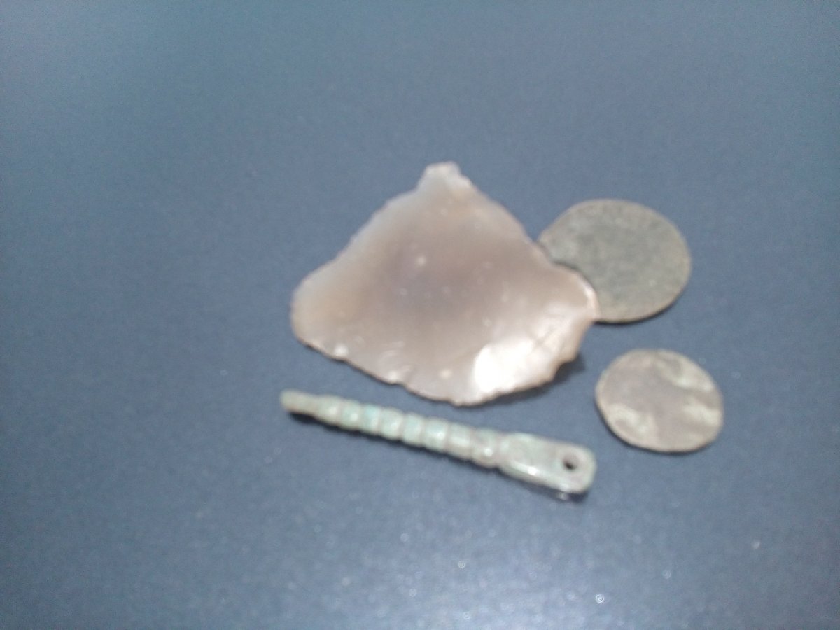

    На этом поле поднял собаку Абдалаха (татарку медную), уже такую подымал на этом поле. бронзовое изделие продолговатой формы, рефленое и с ушком (не понятный предмет) и 2 коп 1868г. Из интересных находок на сегодня это все.

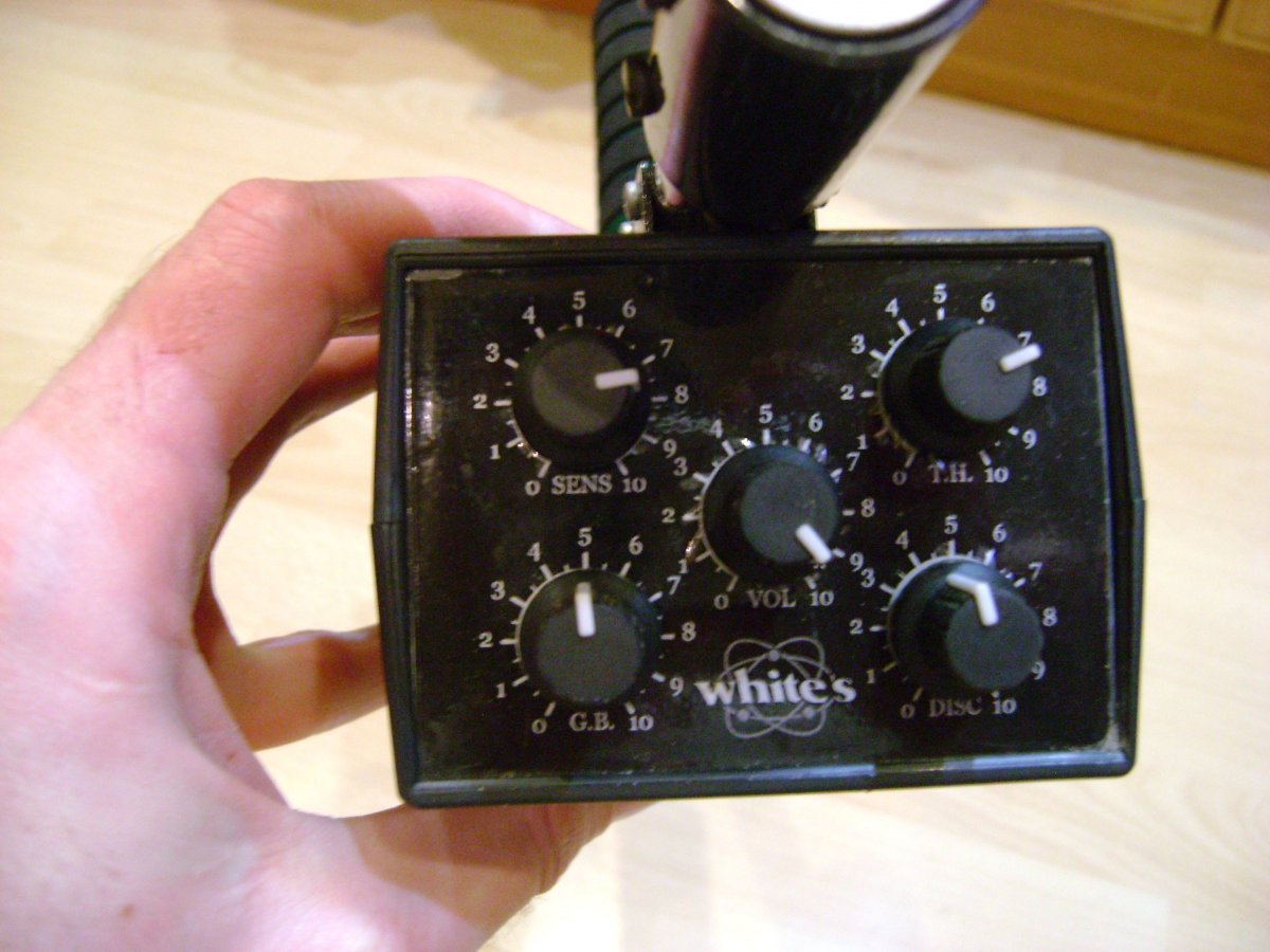

    А резистори на яких поділках стояли, якщо не секрет ?
