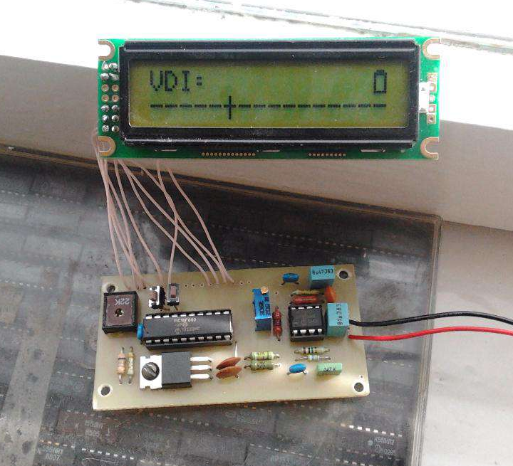

    Beiträge:
    417
    Ort:
    UA
    Дайте совет. в мене вайтс. хо вліпить туди вди, знашов екран і якась ще плата, за 250грн, брать це дешево? і навіщо та панель?
    Сам приліплю її вдома?
  18. АСАСІН
    АСАСІН Stabsfeldwebel
    Beiträge:
    825
    Ort:
    Львів Україна
    Можливо краще вам звернутися до автора прибора, він вам зробить все на совість і з гарантією. Дешевше незавжди краще
  19. Balderburg
    Balderburg Stabsgefreiter
    Beiträge:
    417
    Ort:
    UA
    якщо можно вдома самому то чомуб і ні? тем паче це цікаво)
  20. АСАСІН
    Beiträge:
    825
    Ort:
    Львів Україна
    ну якщо маєте досвід і опит то звісно можете, но там ще потрібно коректно настроїти вді щоб показувало інформативно. Успіхів вам :beer:
  21. Balderburg
    Beiträge:
    417
    Ort:
    UA
    ну як мав, працював в ТВ фірмі, інтернет підключав і тв) прошивав різні телефени, як і андрюху так і вінду, й старьё шив, таке як мотороле е398) Прошивальщік паяв. хах двіжки з мото "ямаха ттр" розбирав збирав.
    цікавлюся всим таким, от чому і спрашую, чі стое купляти те?
  22. АСАСІН
    Beiträge:
    825
    Ort:
    Львів Україна
    Ну скажу вам що вді помагає сутєво там де багато однакових знахідок які ви нехочете копати, відходив з вайтсом+вді більше року і можу сказати що апарат по вов бомба, но нажаль шумний...
