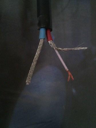

    1. Не должны! Вайцы ставят конденсаторы в катушки совсем по другой причине ( для абсолютной идентичности и взаимозаменяемости катушек), и потом, в половине фирменных приборов, например в том же всеми любимом АСЕ250 эти конденсаторы стоят в блоке и никого это не парит. Тем более, неужели ты думаешь что я не пробовал ставить их в катушку, для этого что, много ума нужно, или это труднее чем запаять в плату. Нет, просто это бессмысленно.
      Да, требования к этим конденсаторам есть, но не настолько высоки как тебе кажется, так что о какой нестабильности речь. Единственная нестабильность которую могут вызвать некачественные конденсаторы в этом узле это то что при нагреве до +40-ка невозможно отстроится от грунта. Ни об одном таком случае мне никто не сообщал, так что эти конденсаторы со своей задачей справляются на отлично.
      С какого перепугу из за сдвига ОБЩЕЙ частоты в 100Гц будет потеря чуйки.Прибор такой сдвиг даже не заметит. Даже на этом форуме люди продают Вайцы на 8кГц и ничё, как то с этим живут :) Что касается разбаланса то этот прибор спокойно себе работает при разбалансе в 1В, так что запас по стабильности 5-ти кратный. При коефициенте усиления 1-го каскада 180, получаем не самой катушке разбаланс около 1мВ. А вообще спасибо что замерял и выложил параметры катушки. Знающие люди поймут что с катушкой полный порядок.
      Ну это уже чистой воды манипуляция.Какое еще "(Оу низкого качества" ? Такого и термина нету. Где такое написано?. Обычная микросхема, ни хуже ни лучше других. Пробовал ставить OP177,OP37,LF441,NE5534. После подгонки фазы и установки вырезки грунта в нужном месте все работали одинаково, так что ставить туда OP177 все равно что палить из пушек по воробьям.
      Ну это вообще чепуха. Досужие домыслы и фантазии. Без комментариев.
      Это что за аргумент такой:"тихий ужас"? В чем его тихоужасность?Многожилльный медный провод во фторопластовой изоляции в плотном экране. Самое то кабель.jpg
    Ну если не вскрывал то зачем такую чепуху писать. Не заекранираванную катушку от грунта не возможно отстроить ВООБЩЕ! Не говоря уже о том что бы продавать людям.
    Какая катушка? В грунте или на воздухе? Так 23 или 27? Это что за замеры такие?
    С каких это пор продавать прибор с качественно сделанной на современном оборудовании платой стало считаться "не по чести и совести". А когда продаешь самодельные, с перетравленными дорожками, все в канифоли и ''соплях" так это значит "сделан велим самоделкиным". Уже и не смешно.
    Если кто не заметил но в Украине с пошлого года цены на промышленные товары поднялись практически в два раза, так что если в прошлом году "В принципе за ту цену пойдет (1500грн)" то на сегодня 3000 это и есть его цена.
    Всем Добра!
