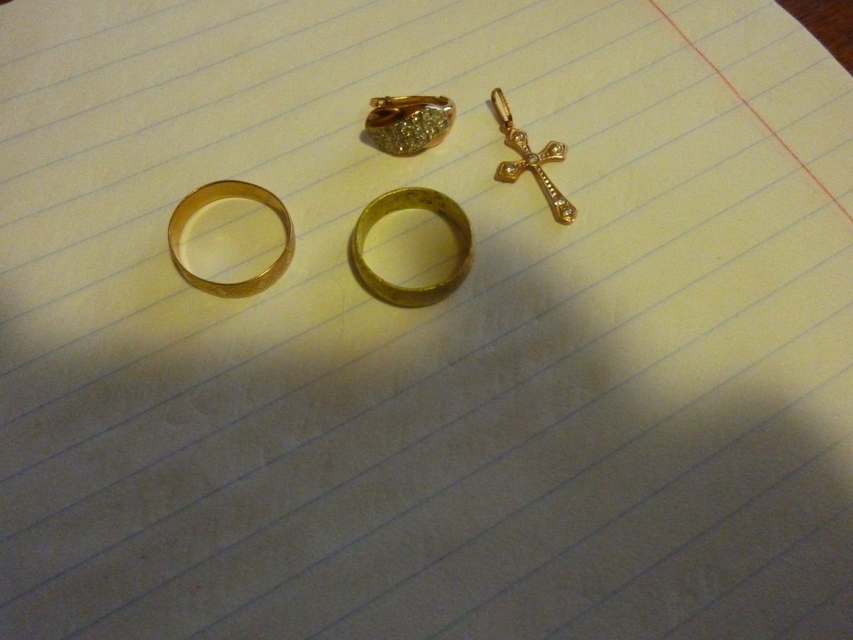

    1 день пошуку.Шмульняк не фотографував.

    зря( так не показанний ввесь проробленний труд
