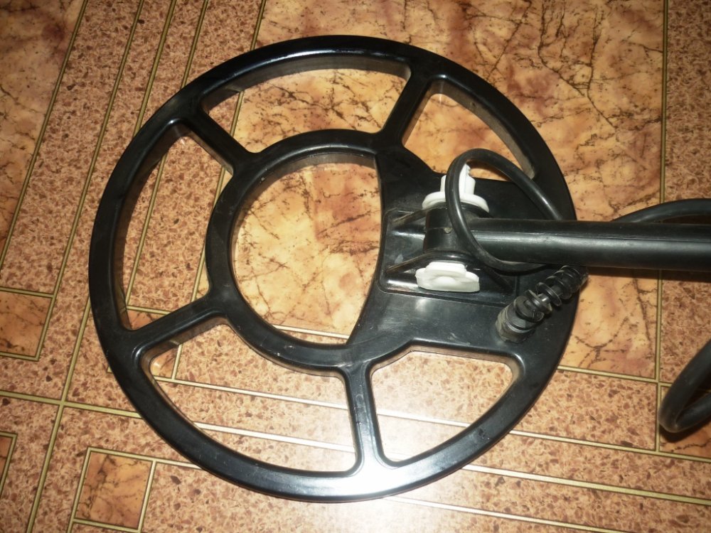

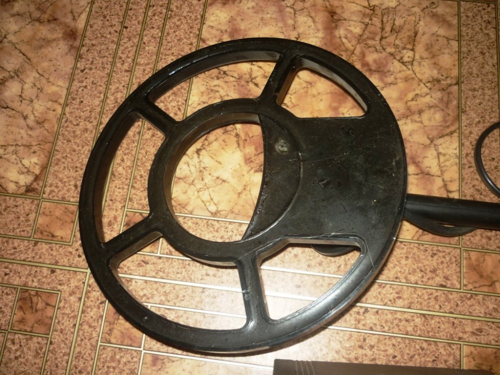

    Убираю косяки:)
    Кріплення катухи, он та біла штука " кінець штанги" на йго давить болт+гайка, вслід чого тріснуло ухо катухи. потрібно зроботи полощю опори рівною " вона ща кругла"
    Чім залити тріщінку?
  16. Cladotrix
    Cladotrix Der Grüne Führer
    10.162
    Дихлорэтан заклеит монолитно, он растворяет пластик(токсичен-нужно соблюдать меры безопасности). Несколько худший вариант- клей 555(цианоакрил) или эпоксидка. Это если трещинка небольшая.

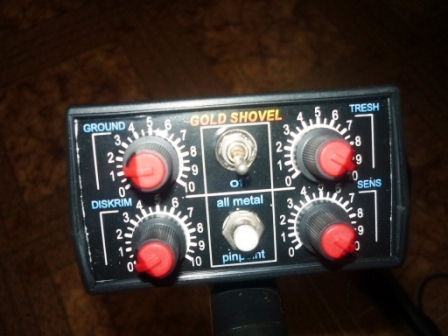

    Ану просвітіть, два діскріма, який за що відповіда? крутив тіки нижінй лівий.[​IMG]
  18. Cladotrix
    10.162
    Дискріми ідентичні, але ви виставляєте на них різнi значення. На одному шукаєте, переключаєтесь на інший і дивитесь по зміні звуку, копати вам чи нi.

  20. Sasheek
    Sasheek Obergefreiter
    155
    Бровары
    я вибачаюсь але де тут два діскріма це щось новеньке? оте що зверху зліва має бути баланс грунту. це що якась нова розробка?
  21. Balderburg
    Balderburg Stabsgefreiter
    417
    UA
    баланс грунту ззаді)

    а поподробней) як переключатись? всі метали-цвітняк? щось не вїду

    ще раз вибачаюсь але щось тут не сходиться.. згідно схемотехніки прибора в ньому 2 канали отже дискрім може бути тільки один. а те що добавлено крутілку припущу що то мабуть виведено окремий трешхолд для пінпоінта . що скаже автор?
  25. ks412
    ks412 Schütze
    18
    дискрим один, но можно сделать как в "кардинале" дополнительный потенциометр параллельно существующему через кнопку. На первом и тебя скажем положение 3 на втором 8, можешь быстро переключаться между ними. и так хоть десяток ставь.
