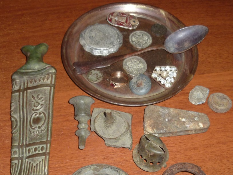

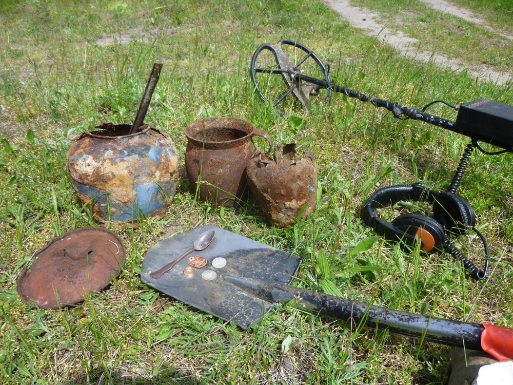

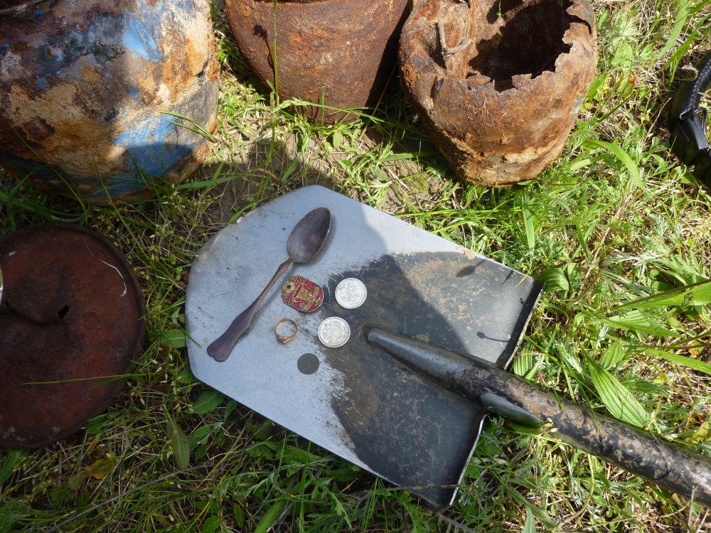

    Сегоднешний коп
    loptop подобається це.

    шурик77 Gefreiter
    75
    Зачетно копнули
