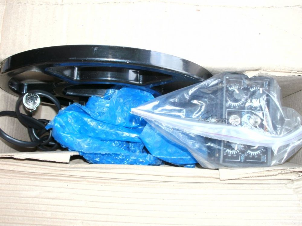

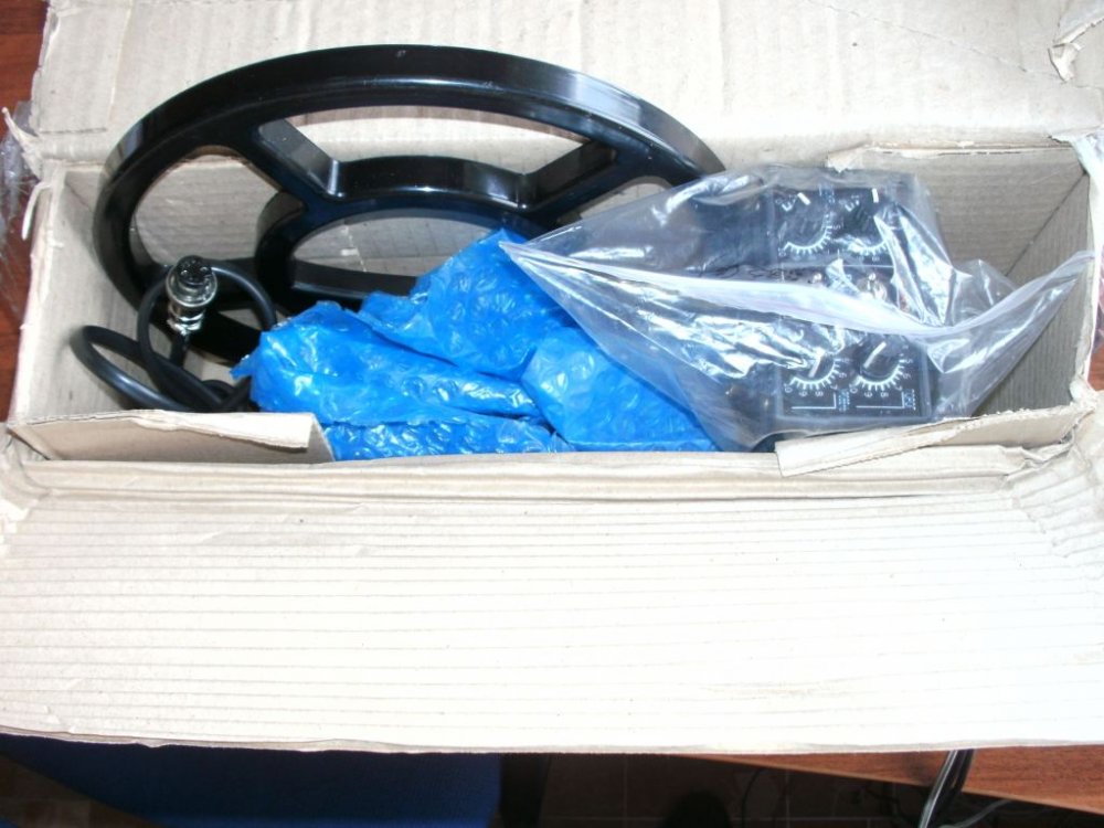

  15. Dictum-Factum
    Dictum-Factum Oberschütze
    44
    Украина, Черкассы
    А вот и моя посылочка...)))))))
